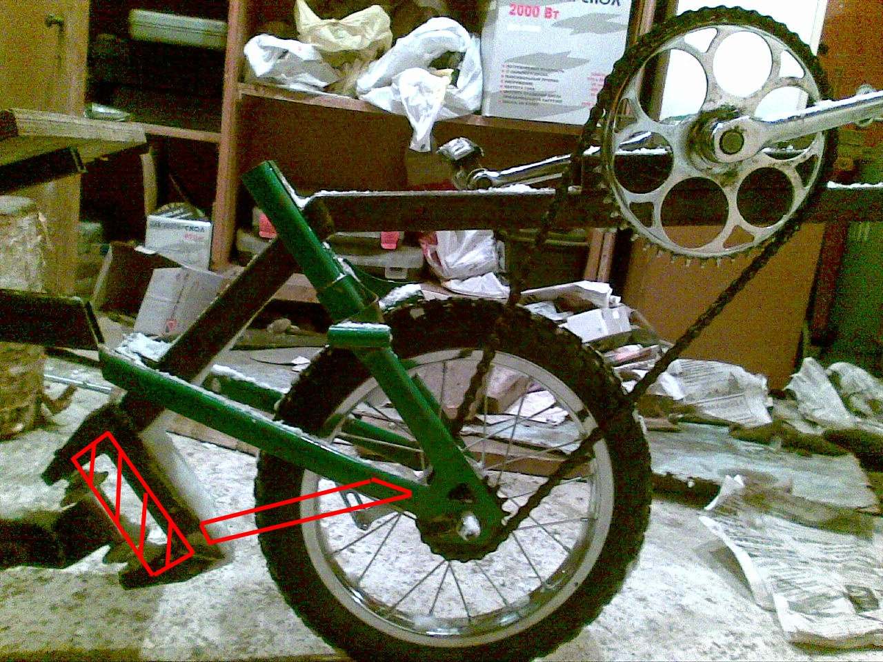

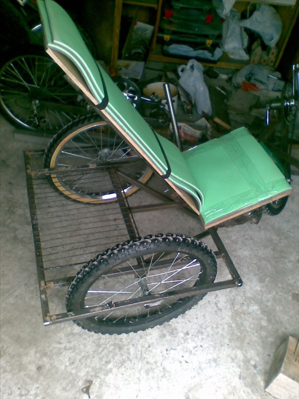

Доброго времени суток, друзья.
Почти доварил свой первый трайк.
Планирую ближайшим летом опробовать его в качестве "тачки-дальнобойщика" в пределах дачи ).
В процессе доводки несколько раз переделывал элементы рамы дабы увеличить жесткость.
И наткнулся на узкое место с которым, пока, не соображу что делать - поворотный шарнир.
Заковыка в том что при большом усилии на педаль вся конструкция изгибается вверх в районе шарнира, приподнимая заодно сиденье вместе с седоком.
Где именно пружинит определить не могу.
То-ли П-образный элемент весь слишком мягкий (профильная труба 30х30х2 из мягкой стали) , то-ли труба от него идущая тонка то-ли все вместе.
Ход моих мыслей навел пока на 2 варианта решения:
1) увеличить жесткость передней части вварив куда-то (куда?) пару перемычек.
2) поднять шарнир вдоль оси ближе к седалищу ) уменьшив рычаг силы на педалях
Прошу поделиться своими соображениями на этот счет.
А так же с интересом выслушаю конструктивную критику других элементов или всей конструкции в целом.

На заднем плане первых фоток стапель с маятнтком, это от чего?

to technic0001: это я, наивный чукотский юноша, хотел на праздниках лигерад себе поварить с задней подвеской.
стал варить и так и эдак а потом до меня дошло что если говоришь продавцу "стальная втулка" он может это понять как например "любая дорогая и блестящая". Короче, она оказалась алюминиевая ))
to serbey: я на какой-то момент тоже думал придется делать откос назад.
однако испытания на маме (трайк под нее делается) показали что спинка (она из профиля 20х40х2) не играет и без откоса ,а руль так вообще эргономически удачен. спинкой доволен - она сейчас дает свободный доступ к багажнику.
в качестве варианта "малой кровью"
пришло в голову для начала вварить пару трубок 20х20х1,5
и пару крепежных пластин 2мм
и посмотреть что будет...
примерно как на фотке
Последний раз редактировалось Axel Чт апр 14 2011 17:45, всего редактировалось 1 раз.

Пластины не нужны, а вот трубки действительно могут помочь.

Трубки помогут усилить переднюю часть. Со втулки срежь щеки и сразу увидишь вариант, как усилить заднюю часть устройства. Втулка в поворотном устройстве - вариант временный.

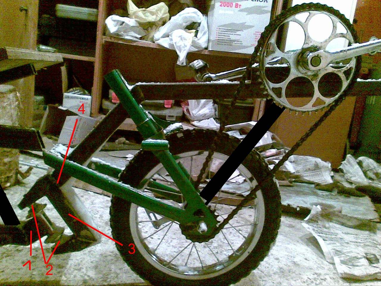

to hof: обоснуй, пожалуйста, про пластины.
ход моих мыслей таков: заметно пружинить может в 4-х местах.
1) в консоли на которую втулка приварена (но она сейчас довольно короткая)
2) выносы оси втулки (однако они тоже коротки и зажаты гайками)
3) в П-образном элементе (буду его называть "скоба") - думаю пластины здесь будут уместны и придадут скобе жесткости
4) в соединении скобы с трубой (хотя по моим представлениям тут должно отламываться в районе шва а не пружинить) - сюда трубки, согласен.
to GEK: мысленно срезал щеки но варианта не увидел - в чем подвох? ))) (что именно ты имеешь ввиду под "задней частью"?)
вариант со смещением сиденья разгрузит шарнир от веса седока :)
при этом уменьшится багажная площадка, :(
разгрузится ведущее колесо, :(
ось шарнира уйдет из плоскости бедренных суставов - реакция на руль возрастет :(
и что самое важное конструкция заметно гнется не от веса седока а от сильного нажатия на педаль (например, при попытке въехать на толстую доску без разгона.)
Последний раз редактировалось Axel Чт апр 14 2011 17:47, всего редактировалось 1 раз.

У тебя лисапед состоит из двух частей: задней и передней, а посреди шарнир. Основная проблема именно в шарнире, так как ось во втулке изгибает из стороны в сторону, а конусные подшипники этому способствуют. То, что сказал Хоф - правда и твое предложение с дополнительными трубками решит проблемы передней части. Если срезать щеки, то будет куда приварить элементы, усиливающие трубу 1 задней части. В любом случае, шарнир придется заменить, так как это всего лишь пробный вариант.
 Заголовок сообщения: Re: Повысить жёсткость трайка.
Номер сообщения:#12  Непрочитанное сообщениеДобавлено: Чт янв 13 2011 10:35
1) Играет и в консоли, и раме, тем более, что рама получается гнутая и, кроме того, без усиления будет играть именно в том месте рамы, где она была согнута и сварена
2) не выносы, а просто ось втулки - даже зажатая гайками ось пружинит, так как достаточно тонкая
3) "П"-образный элемент у тебя достаточно прочен, особой необходимости в усилении здесь я не вижу
4) ну, это первый элемент на усиление, на нем играет больше всего, это самое критичное место

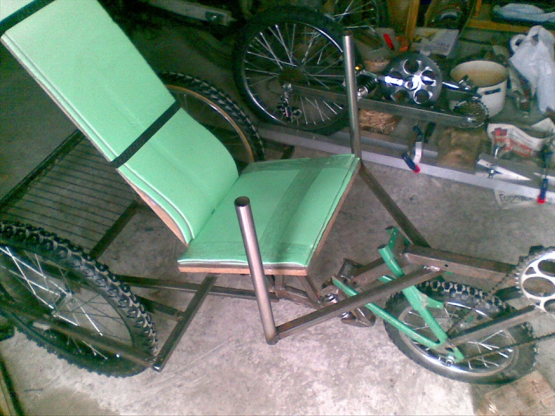

спасибо, многое прояснилось.
откопал заднюю втулку от bmx с насыпными подшипниками- ось D14мм, похоже, каленая
попробую ее вкрячить примерно так:
результат выложу...
Последний раз редактировалось Axel Чт апр 14 2011 17:52, всего редактировалось 1 раз.

а не проще найти старую заднюю втулку от дорожного велосипеда? диаметр приличный --варить проще будет. главное выбросить все ненужное оставив два конуса с подшипниками.это если точить сильно не хочеться.
Номер сообщения:#15  Непрочитанное сообщениеДобавлено: Сб янв 15 2011 02:26
Все-таки я бы начал сначала с более простого - с перемычек.

to serbey: а зачем от дорожного? сейчас втулка исправна за исключением убитой трещетки, ось хорошая, точить не надо. то есть задача только найти все шарики из подшипника ))
точить вообще-то хочется, только не на чем.)) самый дешевый китайский станок -35т.р
to hof: наверное, так и сделаю для начала.
сейчас мой прагматизм жестоко борется с шилом в "здц" и исход не ясен )

Мне кажется втулка в качестве поворотного узла не подходит НИКАКАЯ. Походи по магазинам автозапчастей, посмотри внимательно на витрины(рулевые наконечники, всевозможные шарниры, крестовины, и т.д.), включи воображение. Уверен, что найдешь что-нибудь готовое подходящее для твоей конструкции.
Добавлено через 4 минуты 35 секунд:
viewtopic.php?f=46&t=3646 здесь, например, в качестве узла сочленения, я использовал шаровые опоры от "девятки".

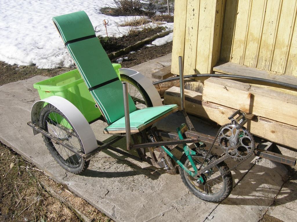

руки таки дошли.
сделал поворотный шарнир из 2-х втулок D 9мм.
вопрос с жесткостью решился ценой небольшого утяжеления 8)
как бонус переделки- резкое уменьшение "тараканьего бега" при активном педалировании.
Последний раз редактировалось hof Пн апр 11 2011 14:01, всего редактировалось 1 раз.
автру просьба научиться пользоваться вложениями и хранить фотографии здесь, на форуме, а не на сторонних ресурсах

Лигерад Неро.
Имя: Пашуня
При съезде с бордюра сядет на мель... А какой вес сей конструкциии, разрешите поинтересоваться?

руки таки дошли.сделал поворотный шарнир из 2-х втулок D 9мм.вопрос с жесткостью решился ценой небольшого утяжеления
ацкий питоно-трайк, за идею зачот! :clap:
теперь о минусах - клиренс не мал?
Добавлено через 51 секунду:
И еще просьба автору перевыложить фотографии, и лучше через "Вложения" в форме ответа, а то старые ссылки на фотографии "протухли" :(
