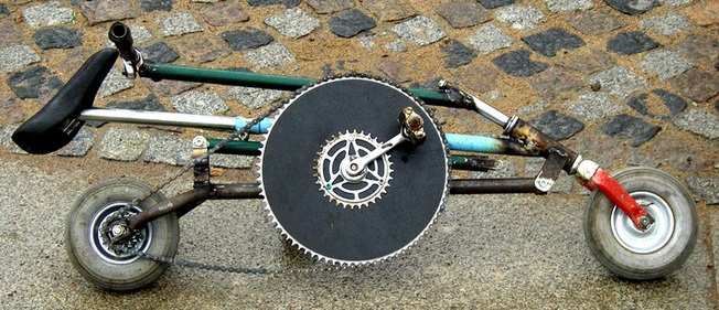

Все твои тупые надосказать вопросы решаются одним словом Mobiky это один из лучших проектов правда ворованый у японцев (кстати особено ржачно слушать как они заявляют что потратили ху..ву тучу милионов баксов для поиска концепции всем интститутом, а реально взяли за основу японский концепт причем 1 в 1 1978 года) если не в состоянии 2 раза кликнуть мышкой по гуглю...
Если уж так хочется ченить свое ниже картинки болие или мение извесные естественно неодного так любимого тобой ашана, ссылок я те недам возьмешь в руки мышку и погуглишь.
PS Шурикен ТЗ твое курам насмех....
Untitled-1.jpg [45.96 КБ]

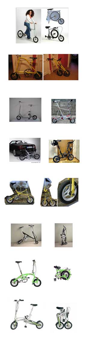

Выношу картинку
http://www.velomobile.org/forum/download/file.php?id=2730
Теперь комментарий.
Первая картинка - как ЭТО удобно транспортировать в сложенном виде? Волоком?
Вторая интереснее, но разборность рутёт отсоединения как на стиге вызвает сомнения в долговечности.
третья и шестая строчки пригодны для езды разве что по комнате.
четвёртая и пятая интересны, можно посмотреть повнимательнее, но "колясочная" система складывания несколько напрягает.
У предпоследнего открыт вопрос транспортировки, а последний я видел - он весит 13 кг, это не годится.
Кстати, грязезащита на всех велосипедах весьма условная, а если соотнести размер ведущей звезды с размером колёс - скорость у большинства из них будет на уровне детского велосипеда.

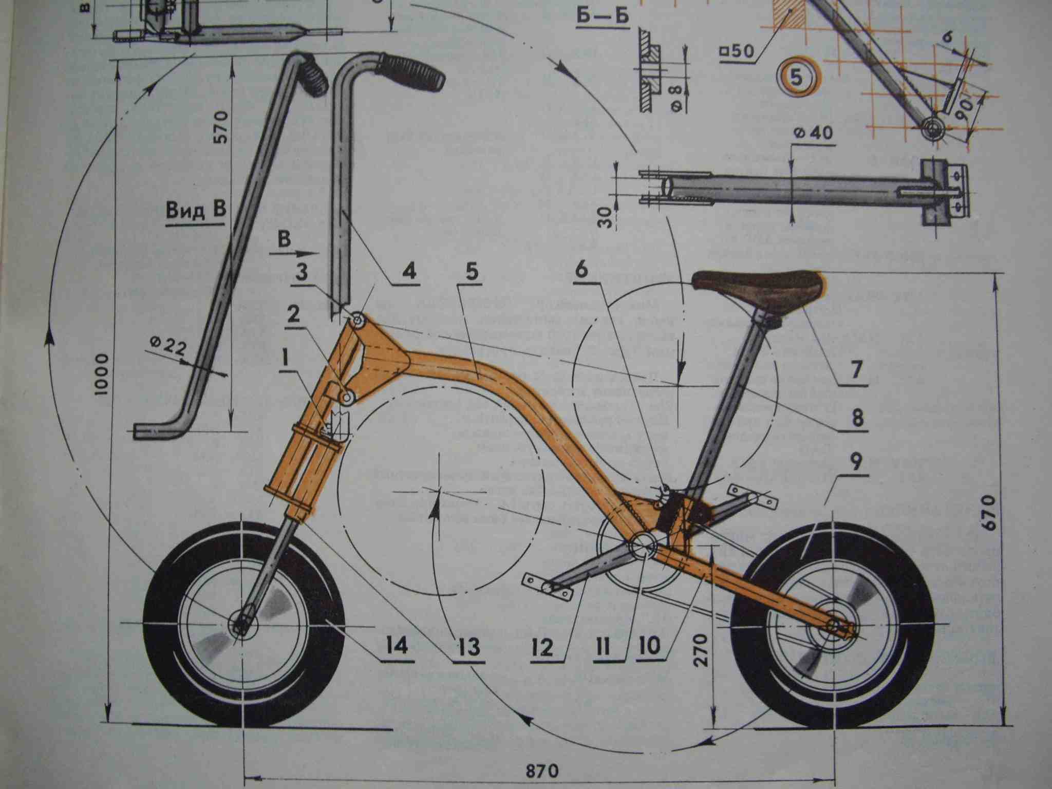

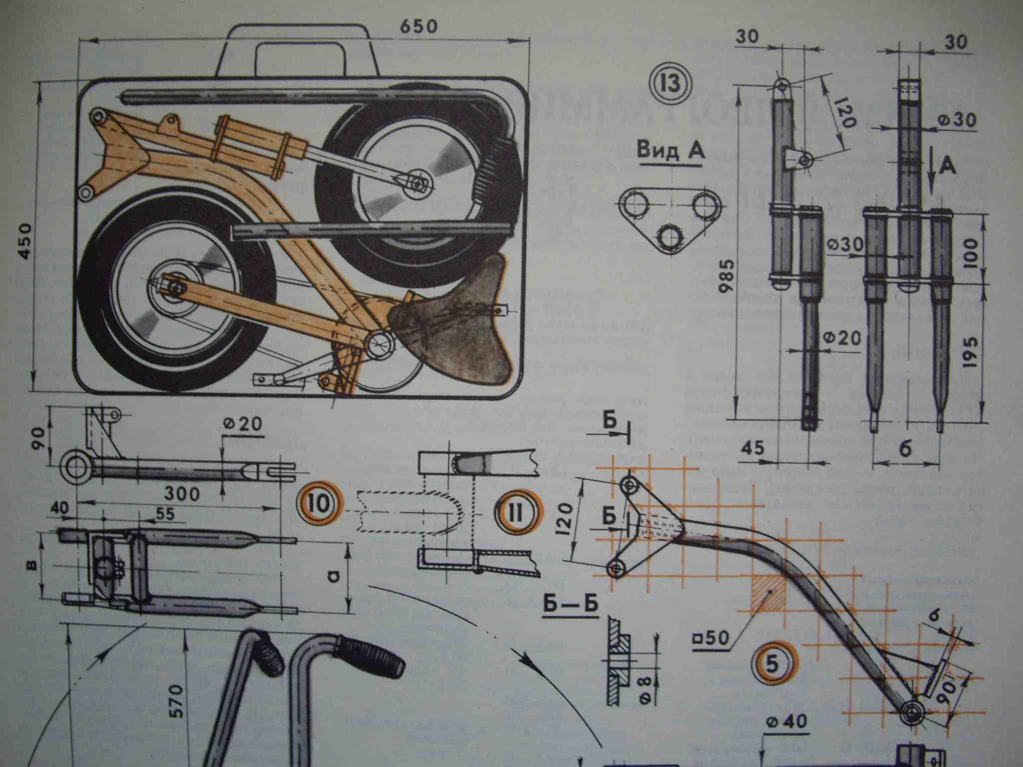

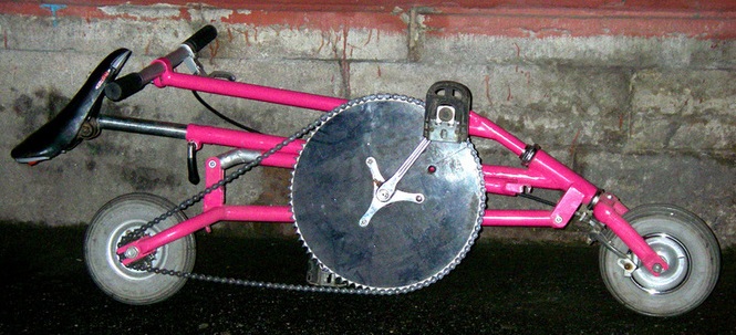

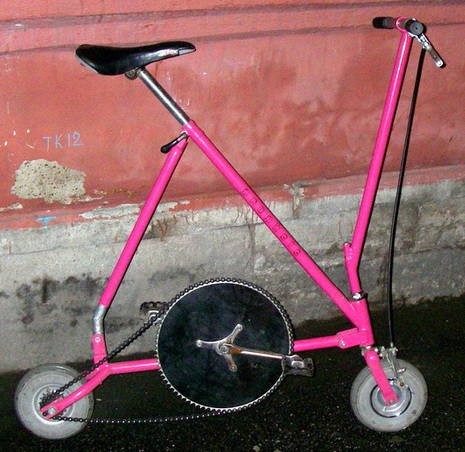

Вот... :think: http://arle.diary.ru/?tag=90475
 Заголовок сообщения: Re: Проект компактного метровелосипеда
Номер сообщения:#18  Непрочитанное сообщениеДобавлено: Пн ноя 30 2009 00:23
Сообщения: 14165
Вот это самое близкое к моей идее! Суть которой - складывать верхушку, оставляя неизменной базу. А подседельная труба тут даже грамотнее моей идеи размещена.
Правда, я хотел засунуть примежуточную передачу - ещё одну заднюю втулку с висящим переклюком прямо над задним 12" колесом.
Йо, сходил по ссылке, а там ещё по одной - так это же Баронас придумал! Воистину - мир тесен!

Я был в гостях у Игоря Баронаса. Мы с ним вечером на двух великах, Я "Желтом", а он на "Розовом" гоняли к Галкину в мастерскую, "Желтый" обходит "розового" хотя я чайник, а Игорь Профи.Там стоит планитарка на 3 скорости.
А классно по вечеренему Питеру по пробкам за Бороносом Нестись. Экстрим Класс!!!!!!!!!
Игорь на "Желтом" частенько ездиет вна дачу Это 60км. Жена на машине.А он на велике, семейка Однако!
