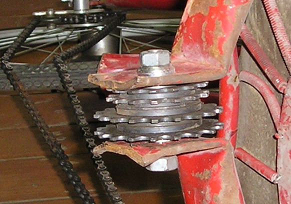

Вот так я делал повішающий механизм на "Большом Змее"
Изображение. Это дешёвая кассета. "Выгонял из неё собак", чтобы она могла вращаться в обе стороны. Потом приварил к не используемым звёздам щёки, чтобы цепь не слетала от тряски (щёки сделаны из старых звёзд). Место крепления всего механизма - кусок старой ступицы с резьбой, приваренный к раме.

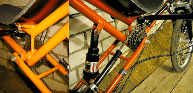

Ну а мы с Тымцуником вообще совмещали этот вал с осью качания зандней подвески:
А сам вал из чего? какие подшипники? Как их крепили?
Номер сообщения:#16  Непрочитанное сообщениеДобавлено: Чт июн 25 2009 16:50
Вал стандартный на гайках от задней оси. Насыпные подшипники. Крепили стандартными конусами.
Номер сообщения:#17  Непрочитанное сообщениеДобавлено: Чт июн 25 2009 17:01
Угу. Я еще поля ступицы с отверстиями для спиц посрезал за ненедобностью. Ну и что бы не так видно было происхождение источника.
Номер сообщения:#18  Непрочитанное сообщениеДобавлено: Чт июн 25 2009 17:25
На левой фотографии что-то не похоже на вваренную втулку... Про правое верю.
Номер сообщения:#19  Непрочитанное сообщениеДобавлено: Пт июн 26 2009 01:13
Это фото одного и того же вала, следовательно, на левой фотографии вваренная каретка, что и требовалось доказать.
Номер сообщения:#20  Непрочитанное сообщениеДобавлено: Пт июн 26 2009 11:15
Саш, бог с тобой... На обеих фотках один и тот же аппарат. Зачем мне врать? Более того скажу тебе, что когда мы стобой общались на первой "ВелоЭкзотике" ты сам, своими руками щупал этот узел. Просто ты забыл. Что поделать, если эта хрень не похожа на заднюю втулу... Я же говорил, что я "обстриг" поля ступиц болгаркой. Сам покрути в руках МТБшную втулку и поймешь, что она сама в себе содержит и ось качания, и промежуточный вал.
