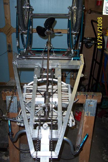

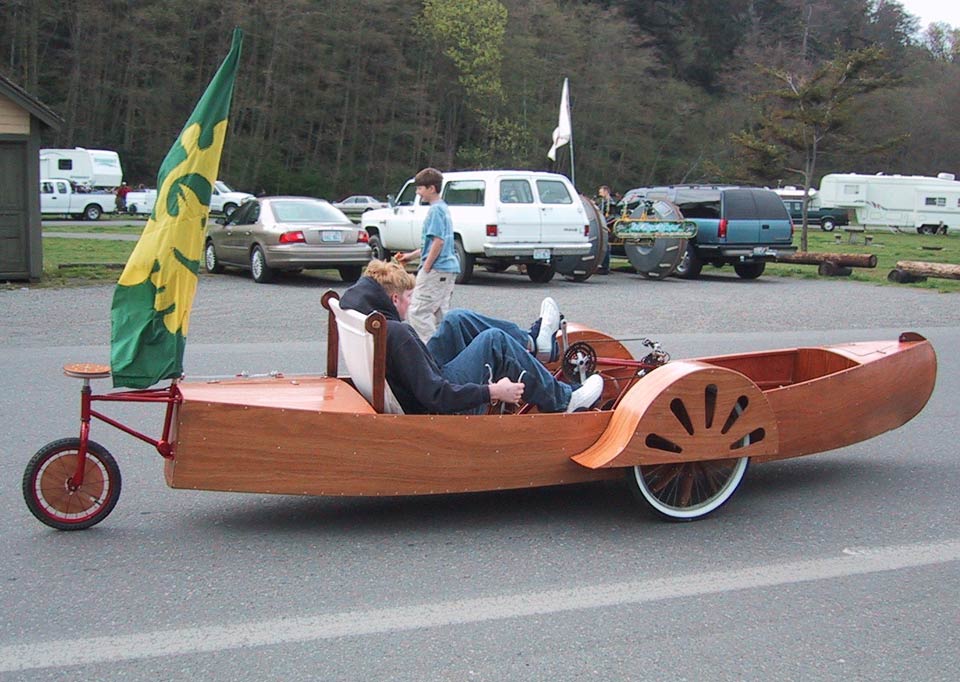

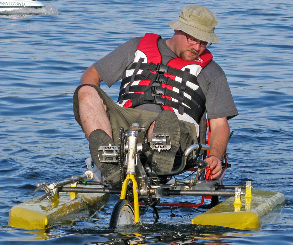

Собираюсь строить велоамфибию закрытого типа для одного . Хочу чтобы в режиме вода колеса отключались а винт включался. Тока педальная тяга. Не хочу громоздких поплавков. В основе трайк с передними рулительными и задним двигательным. Длина около 3 м.
Корпус из стеклопластика.
Посмотрел на сайт американца Брайана http://www.amphibike.org/index.cgi?page ... e/mk3_pics понравилась идея с нейтральной скоростью в водном режиме.
Можно ли где нить достать уже готовый ХУБ с нейтралкой?
Поделитесь опытом кто строил.
Комментарий к файлу: Финский amphibike с 1949
Комментарий к файлу: Амфибайк Брайна
Комментарий к файлу: Американский громозека 5 метров длиной
Комментарий к файлу: Амфибайк Брайна на воде
Автор:  Shuriken [ Вт мар 24 2009 00:55 ]
Все конструкции огромны и, кмк, беспомощны что на суше, что на воде. Надо что-то принципиально другое, более изящное и красивое.
Водоизмещающий корпус, но чтобы он не был тупой коробкой. От привода винта я бы отказался (вес), а использовал лопасти на колёсах (которые тоже надо красиво вписать)
Самое очевидное решение - это пневматики, но тогда в минусе габариты и скорость на суше (зато в плюсе проходимость на мели и заболоченных участках)
Опять же, какие цели и задачи будет преследовать аппарат на суше и на воде?
Автор:  Ильяка [ Вт мар 24 2009 02:21 ]
Вот вариант. Двухместную каркасную байдарку поставить на 3 колеса .Впереди на 20 колесо-руль . А привод разными цепями на задние 26 (гребные) колеса- со семнными черпалками от байдарышных весел. :wink:

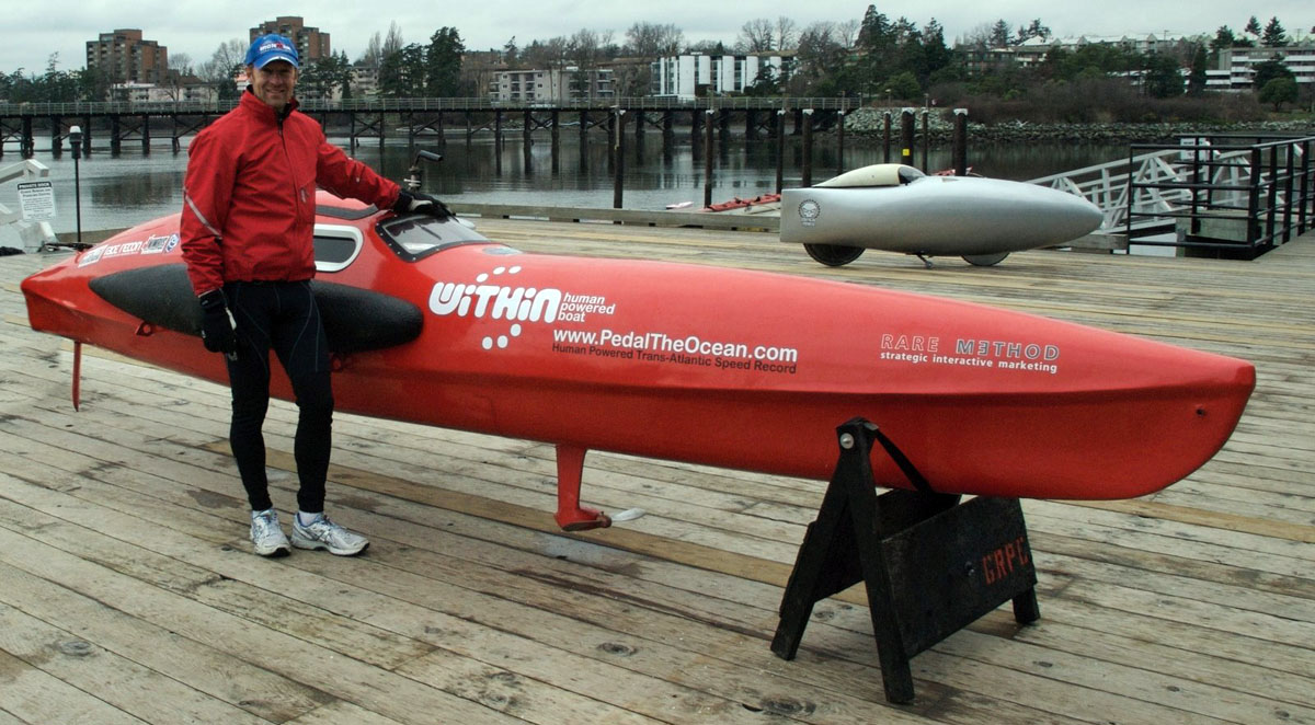

Канадец Greg Kolodziejzyk ( www.adventuresofgreg.com ) с его лодками доказал что 2-х лопастной винт ето самое эффективное для педального привода!
Та же www.autocanoe.com выдает всего 6 км/ч и 35 км/ч по земле. по земле.
По воде ети лопастные колеса создают много шума и трение на земле...

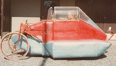

Автор:  daktfi [ Вт мар 24 2009 12:34 ]

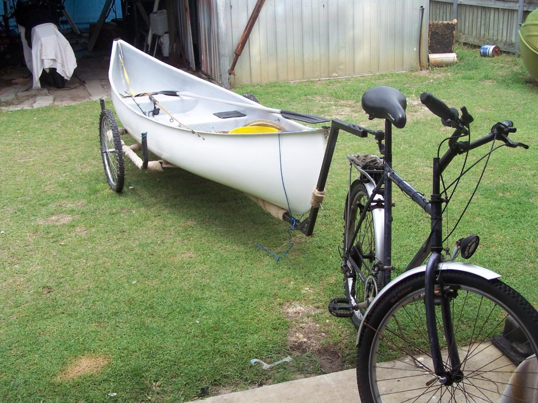

Помнится ещё в 80-х года в ЮТ (или в приложении к нему) писали о простейшей такой конструкции, именно для форсирования воды - лёгкий каркас из труб от раскладушек и 2 надувных поплавка, длиной поболе 2-х метров. Получается и неплохая остойчивость, и неплохая гидродинамика. Но грести они предлагали прям колёсами, да ещё и с малым их заглублением (порядка 10-15 см) - чтобы педалями по воде не чиркать.
В принципе, такую конструкцию можно сделать достаточно складной, чтобы она не мешала просто ездить, будучи смонтированной на классическом велике. Нужно-то всего ничего - по две стойки с каждого борта, две балки, к которым поплавки крепятся, собственно поплавки (трубы из плёнки), пара поперечин и растяжки, чтобы оно не складывалось самопроизвольно. Думаю, конструкцию можно уложить килограмм в 10.
Основной минус таких поплавков - нужен хороший твёрдый въезд/выезд на воду, так как высота поплавков над грунтом очень мала.

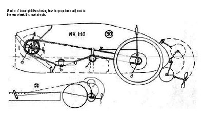

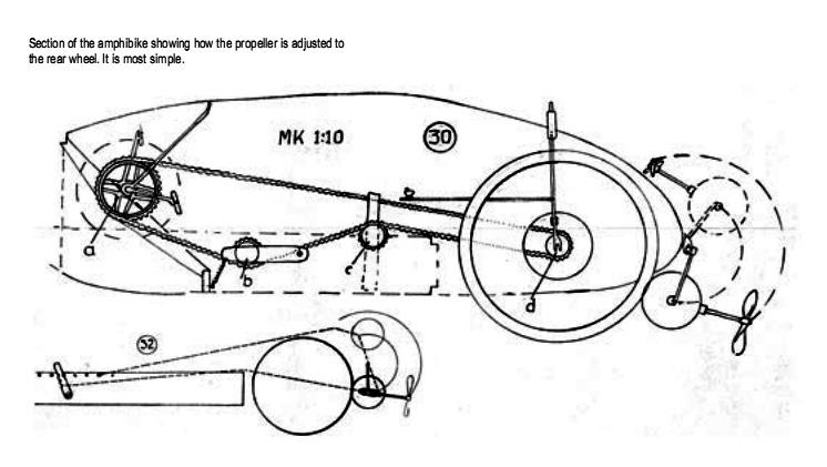

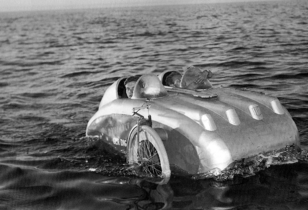

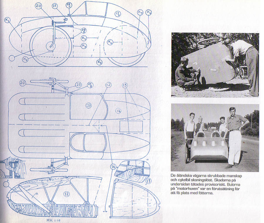

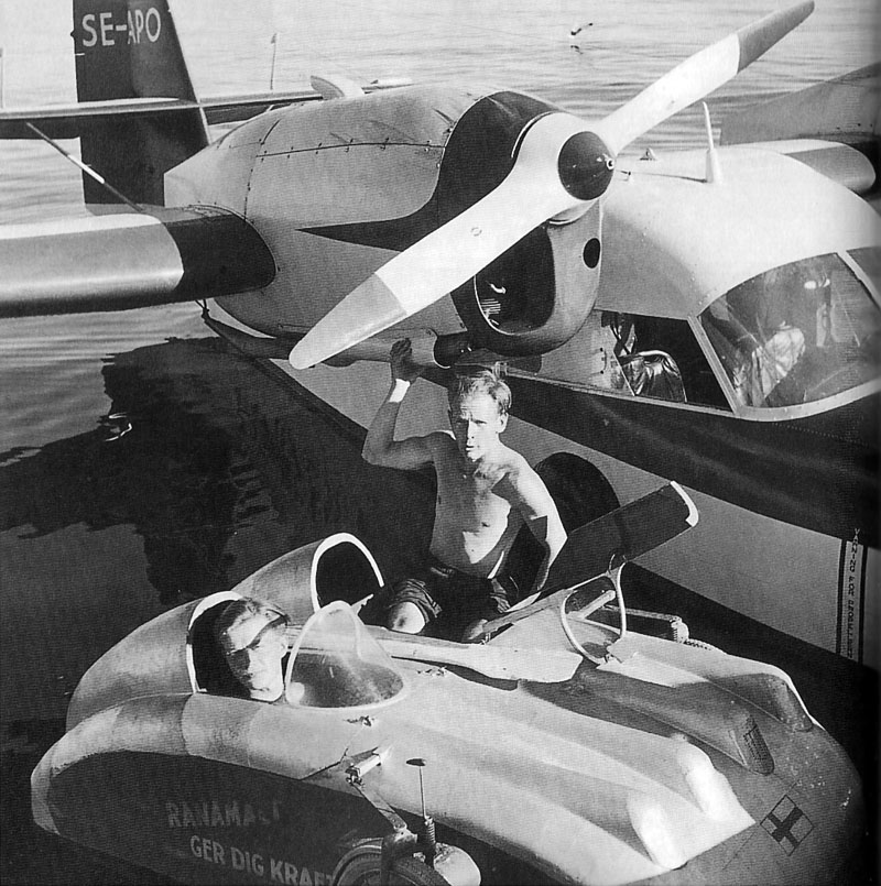

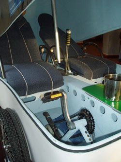

Хотелось бы узнать почему финские парни в 1949 использовали пропеллер который терся о заднее колесо а не лопастное колесо что очевидно...Ихний амфибайк развивал 45 км/ч по земле и 9 км/ч по воде, а весил он 65 кг. На нем они проехали/пересекли Балтийский залив от Хельсинки до Стокгольма. Имел 3 колеса, заднее видущее с 3-скоростным ХУБом Sturmey Archer..
Вот полное интервью этих парней в pdf http://www.flyupload.com/get?fid=129613344
http://personal.eunet.fi/pp/davinci/finnishvelocars.pdf
Комментарий к файлу: Неизвестный финский последователь.
Комментарий к файлу: Встеча экспедиции в Стокгльме на самолетом журналистов
Комментарий к файлу: Рычаг опускал винтовой механизм на заднее колесо...

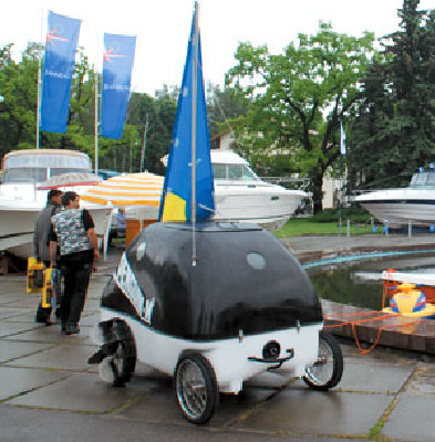

Автор:  BOLT [ Ср мар 25 2009 01:51 ]

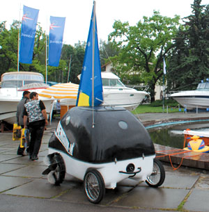

Нечто подобное, но громоздкое и 4-х колесное сотворили украинцы.
http://facts.kiev.ua/archive/2005-11-10/7590/index.html
http://3sea.org.ua/forum/viewforum.php?f=2
Велоковчег «ПИНГВИН-МС»
Weigh (without equipment and the crew) – doesn’t overpass 1oo kg
Dimension:
Hight - 1.45 m (with the mast – 3.5m)
Length – 2.1 m
Breadth – 1.3 m
Speed gearing – 1:0.7; 1:1.5
Hull material - glass-fiber material with lagging
Design frost-resistance (nominal) - -550C
Rig:
Staysail (weatherproof) – 1.2 m2
Staysail – 2.4 m2
Spinnaker – 4.2 m2
Traveling speed:
by land – up to 12 km\h
by water – up to 9 km\h

Велоковчег «ПИНГВИН-МС» ето супервездеход!) Странно что написано про него дофига а хороших фоток ни одной, видимо секретные технологии :wink:

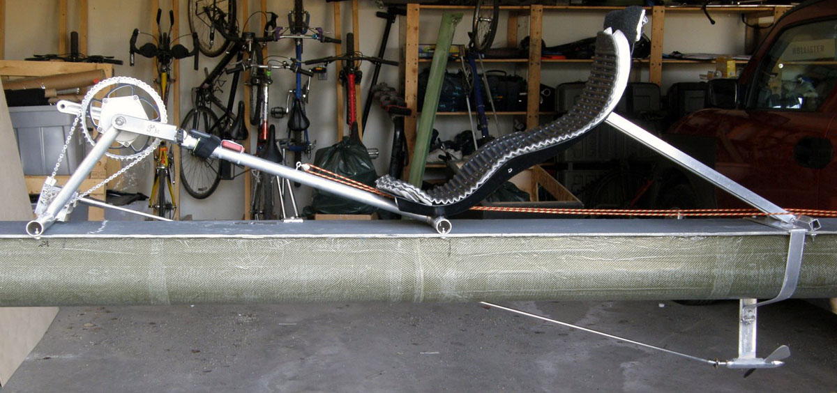

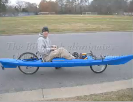

А етот велокаякк видели? http://www.youtube.com/watch?v=zoSLqm1aVvA
Комментарий к файлу: Интересно это плавает?
Комментарий к файлу: слить вместе!
Автор:  Shuriken [ Ср мар 25 2009 09:58 ]
BOLT писал(а):
Traveling speed:
Ни в жопу, ни в ухо. Хотя выглядит вполне фирменно.

Автор:  BOLT [ Пт мар 27 2009 18:31 ]

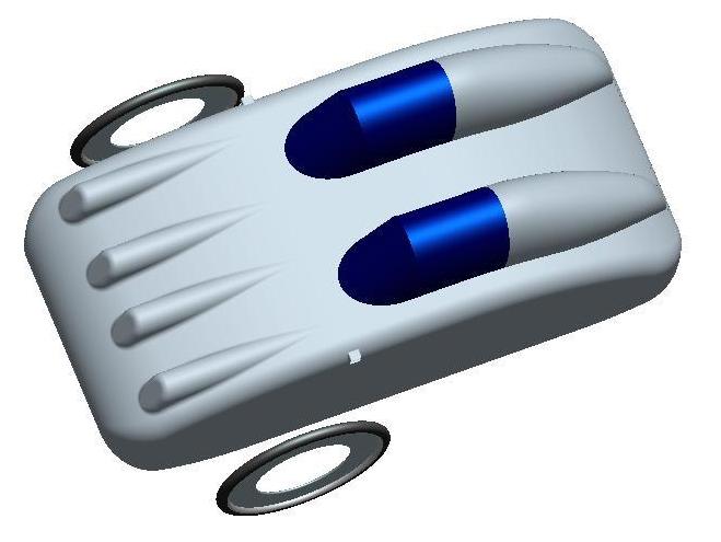

Финская амфибия AMPHIBIKE самая лучшая из всех построенных на сегодняшний день велоамфибий.
На суше 45 км/ч
На воде 9 км/ч
Пингвин - просто жалкая пародия, джакузи с крышкой.

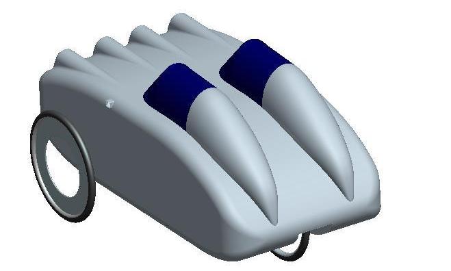

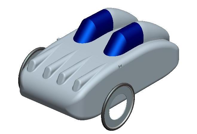

Смоделировал общий вид амфибии AMPHIBIKE по общему виду
download.php?id=1555.
Вот, что получилось:
Длина - 2330 мм
Ширина - 1600 мм
Высота - 1120 мм
Дорожный просвет - 170 мм
Комментарий к файлу: AMPHIBIKE 3х-мерная модель
Автор:  Modulator [ Сб мар 28 2009 01:47 ]
По суше эта бандура быстрее 20...25км/ч не попрёт, с её ФОРМОЙ.
Ну разве можно делать на мускульном закрытом аппарате ТУПОЙ
ЗАД??? Чем лёгкие одноместные современные байдарки то не устраивют, с
их отличной гидродинамикой да и к тому же и аэро? Если рассуждать
ТРЕЗВО. И как можно считать вышеприведённое корыто, мыльницу на колёсах, лучшим в Мире
веломобилем-амфибией :?: :shock: Это хорошая амфибия, но ни как не
веломобиль...
Единственно, что выглядит красиво.
