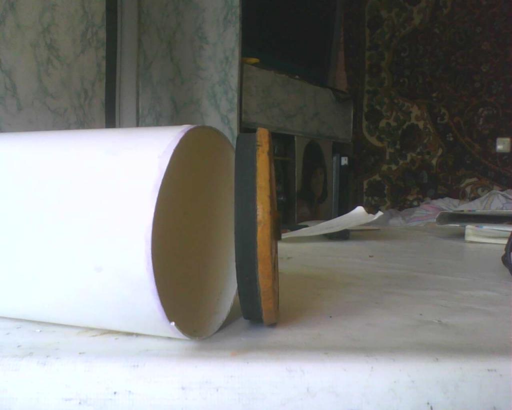

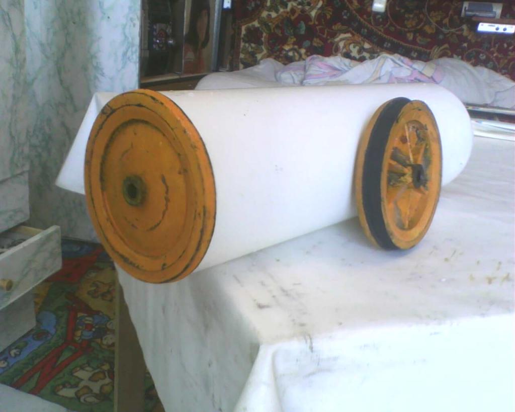

Перед тем как делать эту тележку я сначала изобрёл для неё колёса для мягкого грунта, но потом решил их не ставить так как места в сумке они будут занимать больше а нагрузка на тележку будет всего 20-30кг. и обычные колёса не должны проваливаться. Что и подтвердилось при испытании. На колени обязательно нужно надевать пластмассовые или водонепроницаемые наколенники... Испытания на полях прошли успешно и моя слабая спина и я сам за смену не устали.

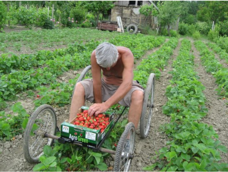

Первые ощущения от испытания клубничной велотележки были просто шоковые. Такого расслабляющего комфорта и доступности к кустикам трудно было себе даже представить! Особенно, постояв накануне всего несколько минут под палящим солнцем в позе перепуганного страуса.
Движется тележка по грядке легко, даже когда одно из передних колёс вываживается на неровностях грядки. Можно «подгребать» ногами, но, как показала практика, гораздо удобнее прокручивать большие задние колёса руками. При этом, как ни странно, руки остаются чистыми, ведь катимся не по земле, а по плёнке. Если вдруг понадобится подкорректировать траекторию движения или перескочить через нависшую над междурядьем гроздь клубники, то достаточно взяться одной рукой за трубу центральной хребтовой рамы, откинуться назад на спинку, чуть приподнять и переставить переднюю платформу тележки. Даже с полными клубничными ящиками на носу эта процедура не вызывает каких-либо сложностей. Центральная хребтовая рама в виде трубы диаметром 42 мм обеспечивает очень лёгкий доступ к осевой грядке, не закрывая её. И это тоже очень важно! Низкий клиренс, специально подогнанный под высоту имеющихся грядок клубники, помимо лёгкого доступа к ягодам, приводит к тому, что передняя полурама несколько задирает и наклоняет листики клубники, обнажая сами ягоды (которые располагаются чуть ниже).
По предварительным оценкам производительность труда выросла в разы: больше нет того прилива крови к голове и голова не кружится, не болят коленки, солнце не измождает, ящики с клубникой не надо таскать по плотным грядкам, попутно можно вырывать бурьян, местами пробившийся сквозь плёнку. Но самое главное – это комфорт, который переводит сбор клубники из каторги в удобное развлечение. Можно даже задремать в тенёчке и на свежем воздухе, вытянув ноги.
Наметившиеся сферы применения клубничной тележки: посадка клубничной рассады на новых грядках (тоже очень трудоёмкая операция); первичная прополка и прореживание рядков морковки; посадка головок, валка ботвы и последующая уборка цибули. Ещё очень активно обсуждается вопрос поездки на тележке в ларёк за пивом (не факт, но всем интересно, КАК?).
Практическое использование тележки показало необходимость смещения стойки верхнего ящика ближе к центру, чтобы не приходилось бросать ягоду в ящик, а просто её ложить. Ещё одно пожелание заказчика – разместить в удобном месте контейнер для сотового телефона, т.к. он всё время норовит либо выпасть из кармана, либо соскользнуть с передней площадки. Как дополнительные опции-пожелания: откидной тормоз на передние колёса (для работы на косогорах) и регулируемое крепление сидения (на перспективу).
