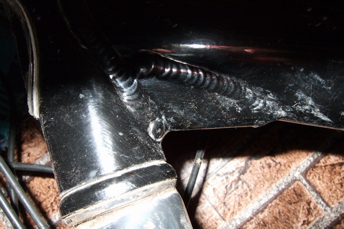

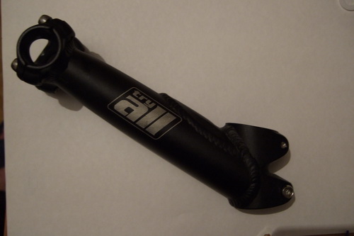

Еще тут вопросы возникли спецам по солиду.
1. Как солидом изобразить косынки на швы, подобные таким как на картинках? Тут сложность еще в том, что одна косынка может охватить три трубы...:(
2. Еще надо будет как-то изобразить развертку этой косынки, чтобы мастера голову не ломали...
Комментарий к файлу: Усиленный стык нижней трубы и рулевого стакана.

Комментарий к файлу: Усиленный стык выноса руля.

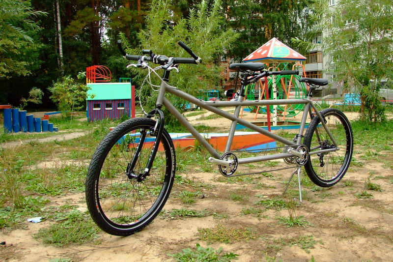

Свершилось!
Правда с некоторой импровизацией...:) Разборного не вышло, оказалось дешевле сделать две рамы отдельно - тандемную и триплетную...:) Предварительное описание можно глянуть тут:
http://velo.nsk.ru/forumdn.php?forum=fo ... 4&messid=1
Триплет уже собирал, до сих пор челюсть по полу брякает. Но из-за непогоды пока не получается ему устроить фотосессию. Думаю на выходных все будет...:)
