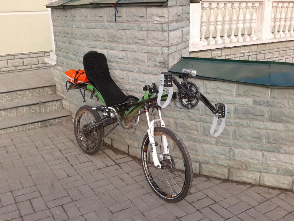

В общем, жутко надоело мне всё это, и я на днях придумал, а сегодня не поспал ночку и сделал
кое-что:
Не контактные педали, а ... Контактные петли особой конфигурации, чтобы можно было
ездить в обычных ботинках!!!
Для меня, лично, основной смысл контактных педалей это не подтягивание, а то, что нога всегда находится на своём месте и можно уверенно поднять частоту.

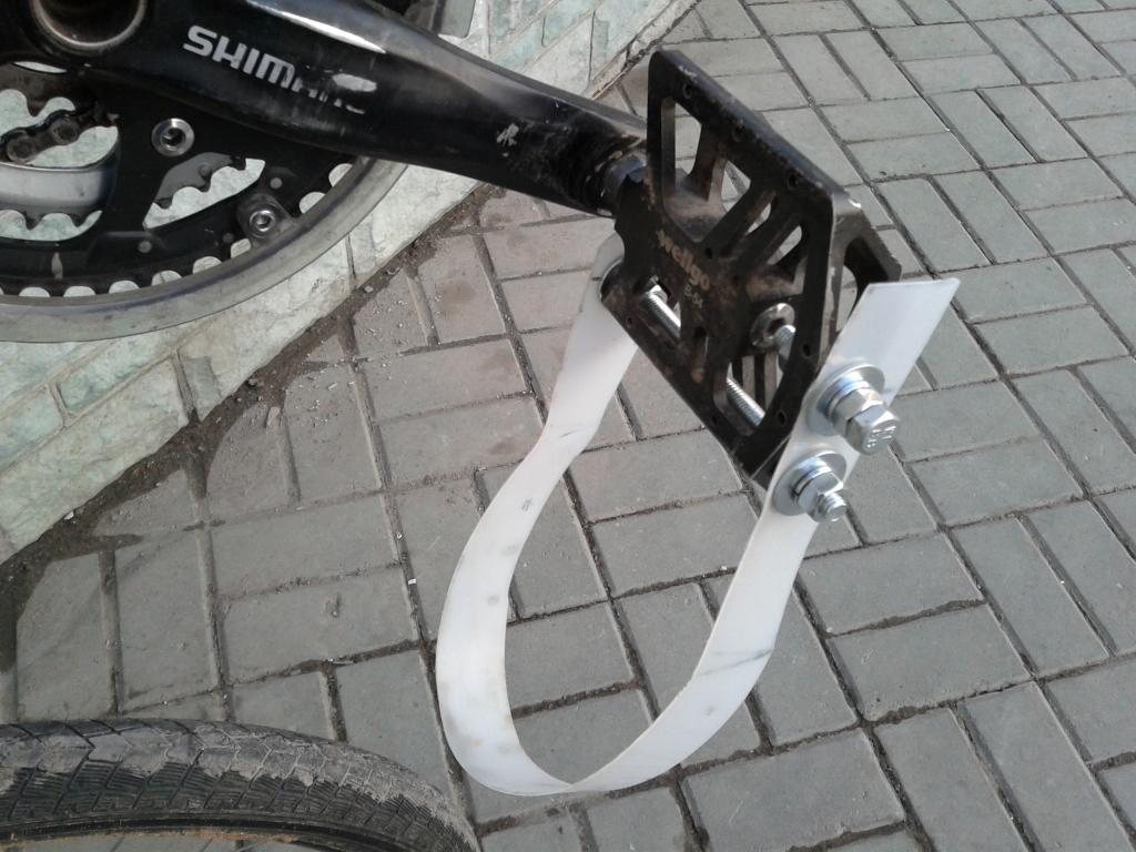

Выполнил из листового полиэтилена 1мм и закрепил болтами М8 с гроверами...
Обновлённый "Василич" с контактными петлями.
Успел уже сегодня его с ними обкатать и частично привыкнуть...
В общем, надо побольше поездить, потестить. Начиная с завтрашнего бревета...

ЕМНИП, это решение уже предлагал наш коллега Сколот.
С болтами М8 ты явно погорячился :)

Да, с болтами ты погорячился....
"Хомут" будет тереть острыми краями верх обуви, приводя его в жуткое состояние.
Дай Бог тебе при аварии "выпрыгнуть" из этих хомутов и лететь отдельно от лисапеда.
У меня контакты на МТБшных ботинках. Жесткость оптимальная для ходьбы и защиты ног, шипы при ходьбе защищены. Не устраивает только вес такой обувки...
Есть идея для походов сделать платформы с шипами под контактные педали и уже к ним "привязывать" обычную обувь.
А, врубился, что эта фигня только для поддержки пяток... Ну тогда уважуха тебе и медаль за прочность крепежа! :lol:

Чтобы суставы не страдали нужно брать туристические туфли на контактах и делов.
Там подошва помягче у них.
А это хреноверть если чесно, М8 - жесть.
Проблема страдающих суставов у меня уже давно решена установкой плавающих контактов
фирмы "Speedplay".
Но и эти контактные петли я не выкинул: они реально пригодятся для необязывающего неспешного
туризма, чтобы ездить на лигераде на пониженной скорости в кроссовках :wink: ...
В марафоны с этой шнягой, к сожалению, не поездишь: - частоту не дашь,
яркое тому доказательство - весенний экспресс, с которого я сошёл. :roll:
P.S.: М8 это не для прочности, просто этими болтами удобнее крепить и отверстие
получается большое: так для пластика лучше...
