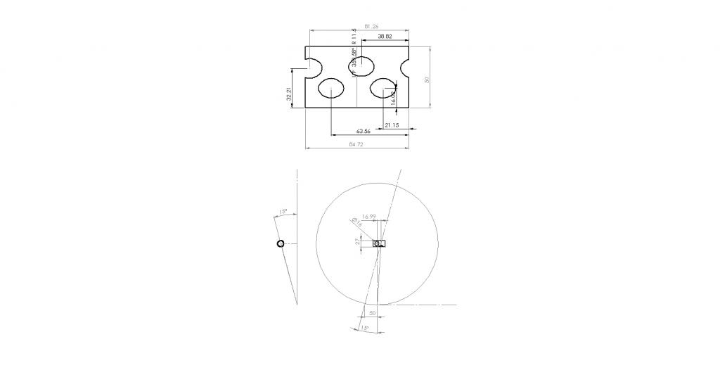

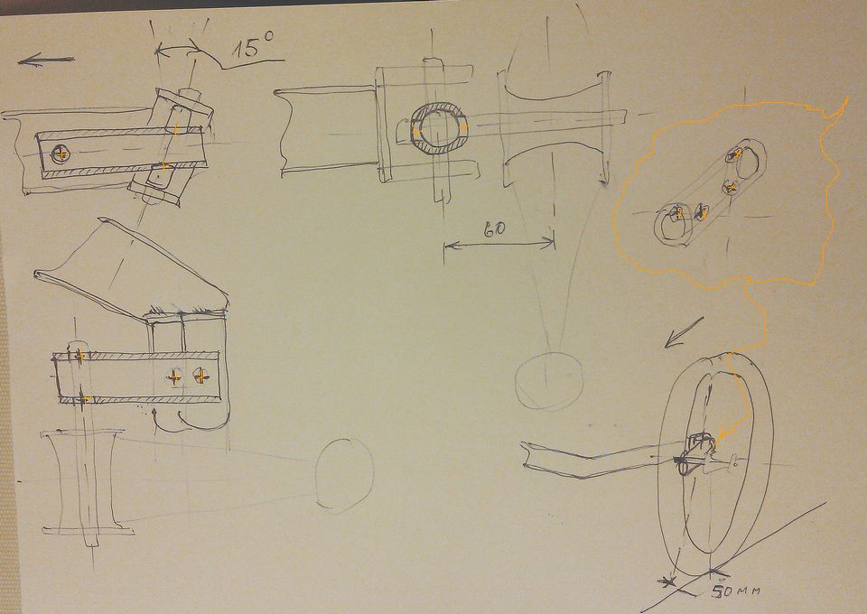

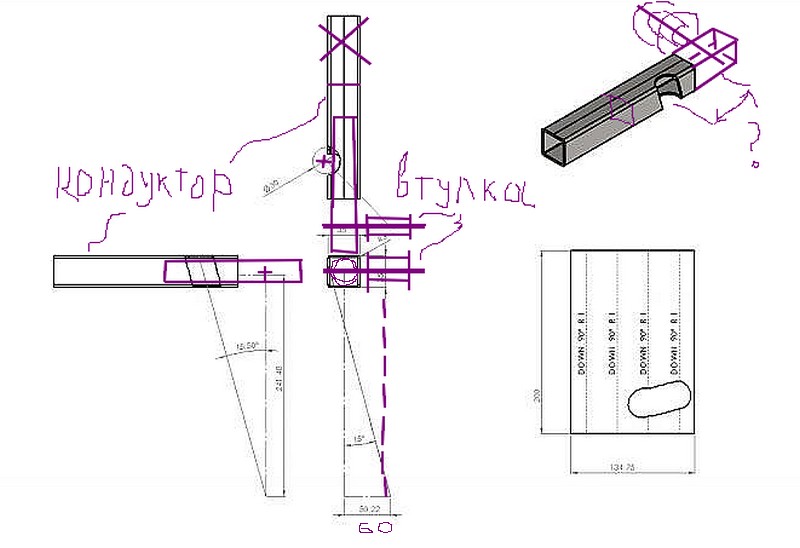

Ребятки, может кто помочь? В решении следующей задачки.
Хочу сделать цапфу из куска водопроводной трубы. Она идет параллельно грунту и оси трайка/квадрика. В ней отверстие для оси колеса (500 мм диаметром). Плечо обкатки сделать нулевым. Трейл хочу 50 мм.
Углы шкворня продольный и поперечный по 15 град.
Можно ли сделать на КАДах "развертку" отверстий для проф.трубы 35х35 мм. (наружную). Чтобы можно было распечатать и кернить по такой "миллиметровке"?
Заранее спасибо!
Комментарий к файлу: вот по такому принципу. найти отметки для сверления на верхней и нижней стороне трубы для шкворня

не достаточно данных.
1 какой диаметр отверстия под водопроводную трубу?
2 радиус скруглений на углах трубы 35х35 ?
Комментарий к файлу: pdf
Alex 01.rar [35.11 КБ]
За это сообщение автора Voolodja поблагодарил: alex (Сб фев 22 2014 13:56)

Огромное спасибо, Владимир! (ну как бы мне освоить такой софт?! :oops: )

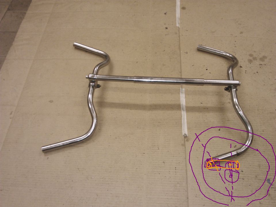

Ты все правильно понял. и вычертил именно кондуктор (труба водопроводная внутри) для кулака! По нему я хотел "штамповать" передние мосты. Теперь вижу, что горизонтально труба не пойдет. ось шкворня "уходит" с увеличением диаметра колеса... А это дополнительная деталь...
Я тут порисовал саму трубу на твоем чертеже
можно считать без скруглений( прямой угол, без толщины)

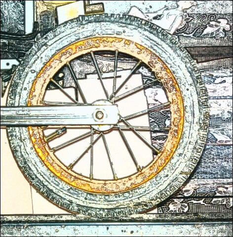

Ок. Если оставить только продольный наклон шкворня, трейл... тогда можно сделать развертку отверстий на оранжевой трубе?
Примерно как фотке правое колесо
Комментарий к файлу: чем не рама детского квадрика?

я правильно понял?

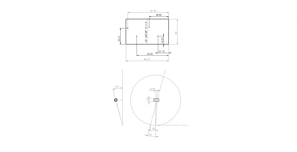

Номер сообщения:#8  Непрочитанное сообщениеДобавлено: Вс фев 23 2014 00:24

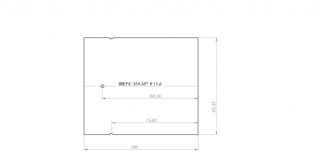

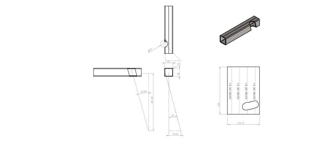

Я думал совсем просто сделать. Кусок трубы 27 мм. диаметром сверлить. Сделать "развертку" для наметки кернением. Попробовал нарисовать
Комментарий к файлу: оранжевые центра

Номер сообщения:#9  Непрочитанное сообщениеДобавлено: Вс фев 23 2014 01:22
заложил оба наклона по 15 град
Добавлено через 1 минуту 44 секунды:
оба аналогичны
первый: просто точки
второй с контурами отверстий под 16-тые дырки
развертку переносишь на бумагу (принтером или в ручную), обрезаешь по контуру, оборачиваешь трубу и получаешь места для отверстий.
62 ALEX.rar [35.39 КБ]
За это сообщение автора Voolodja поблагодарил: alex (Пн мар 03 2014 18:19)

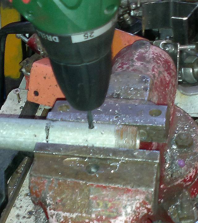

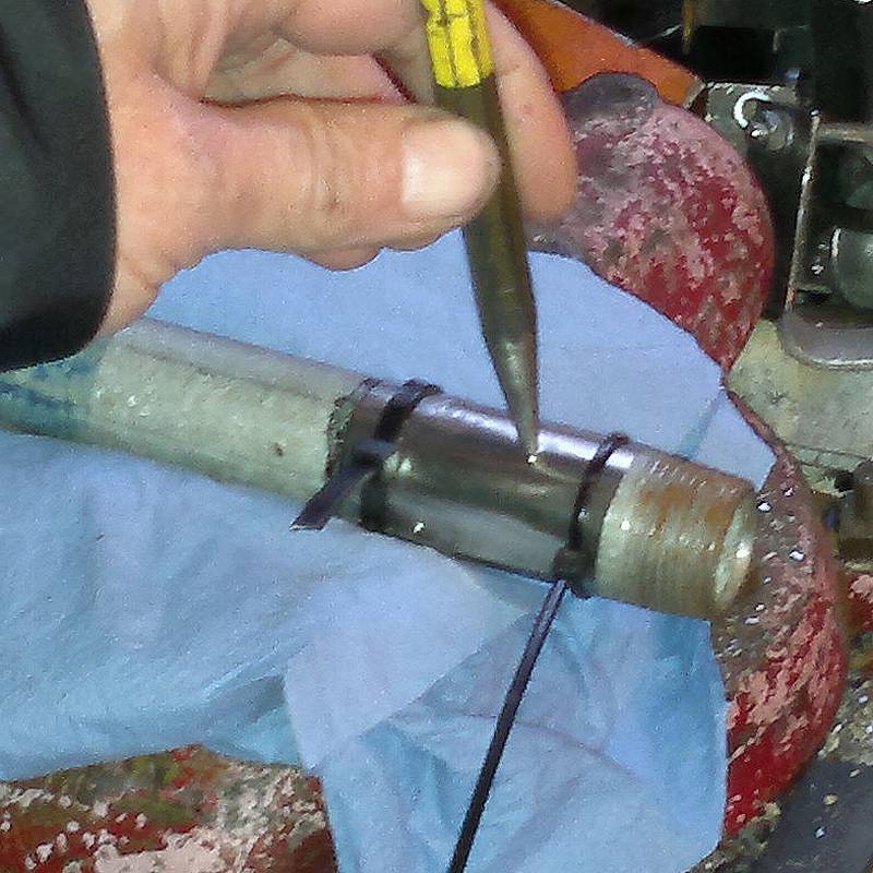

Я сегодня не вытерпел, посверлил малёхо...
Комментарий к файлу: перенес чертеж на трафарет, накернил
Комментарий к файлу: просверлил
Комментарий к файлу: примерка

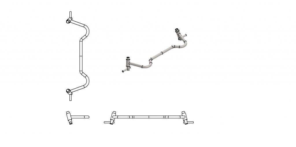

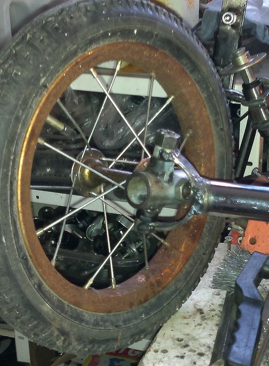

Изготовил переднюю балку с "гостовскими" углами наклона шкворня (по 15 град. оба). По модели Владимира.
Комментарий к файлу: для детского карта

Номер сообщения:#13  Непрочитанное сообщениеДобавлено: Ср дек 02 2015 13:56
Володя, не можешь дать центры шкворня на развертке? При трейле 50 мм., нулевом плече обкатки, для колеса 20х1,75. Для трубы 27,2 мм.
Заранее благодарен!

Номер сообщения:#14  Непрочитанное сообщениеДобавлено: Ср дек 02 2015 14:54
вот
За это сообщение автора Voolodja поблагодарил: alex (Ср дек 02 2015 20:54)

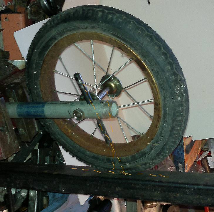

Номер сообщения:#16  Непрочитанное сообщениеДобавлено: Чт дек 10 2015 23:10

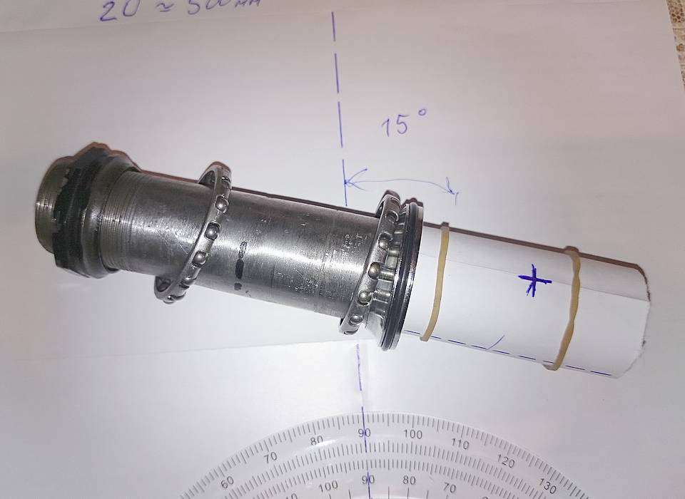

Рабоче-крестьянский метод вычисления поперечного наклона шкворня для нулевого плеча обкатки. На схеме отложен радиус 20-дюймового колеса. На оси лежит вдвое сложенная бумажка поверхности оси колеса (здесь дюймовая труба). Проводим 15 град. Устраивает, отмечаем верхнюю и нижнюю точки на трафарете. Накерниваем, сверлим... (мне для резьбовых шарниров)
Интересно было бы сравнить с компьютерными рассчетами
Комментарий к файлу: поперечный наклон шкворня
Комментарий к файлу: для кернения отметки
