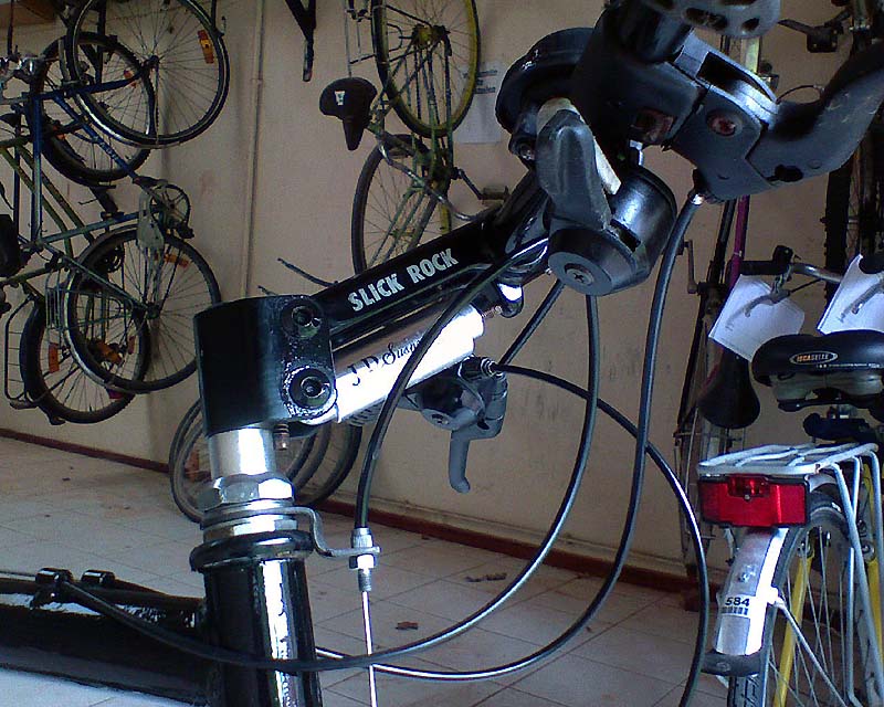

Наверное удары от дороги передаются сильнее, чем с подрессоренной вилкой, однако подкупает простота и меньшая масса подвеса.

Не могу понять, чем же обычная вилка сложна?
И разница в массе при езде совсем не ощутима.
Вкратце - это отстой.
