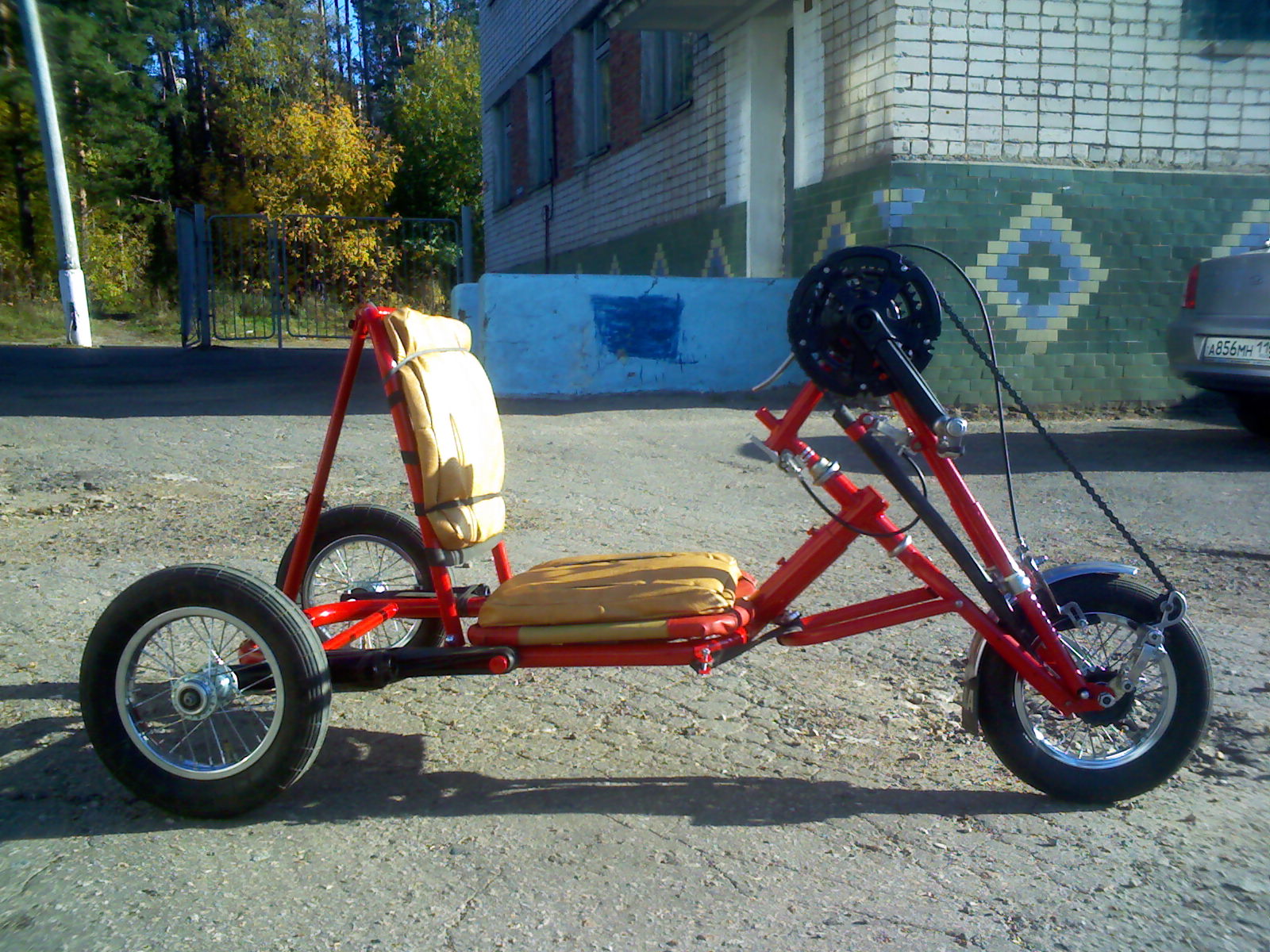

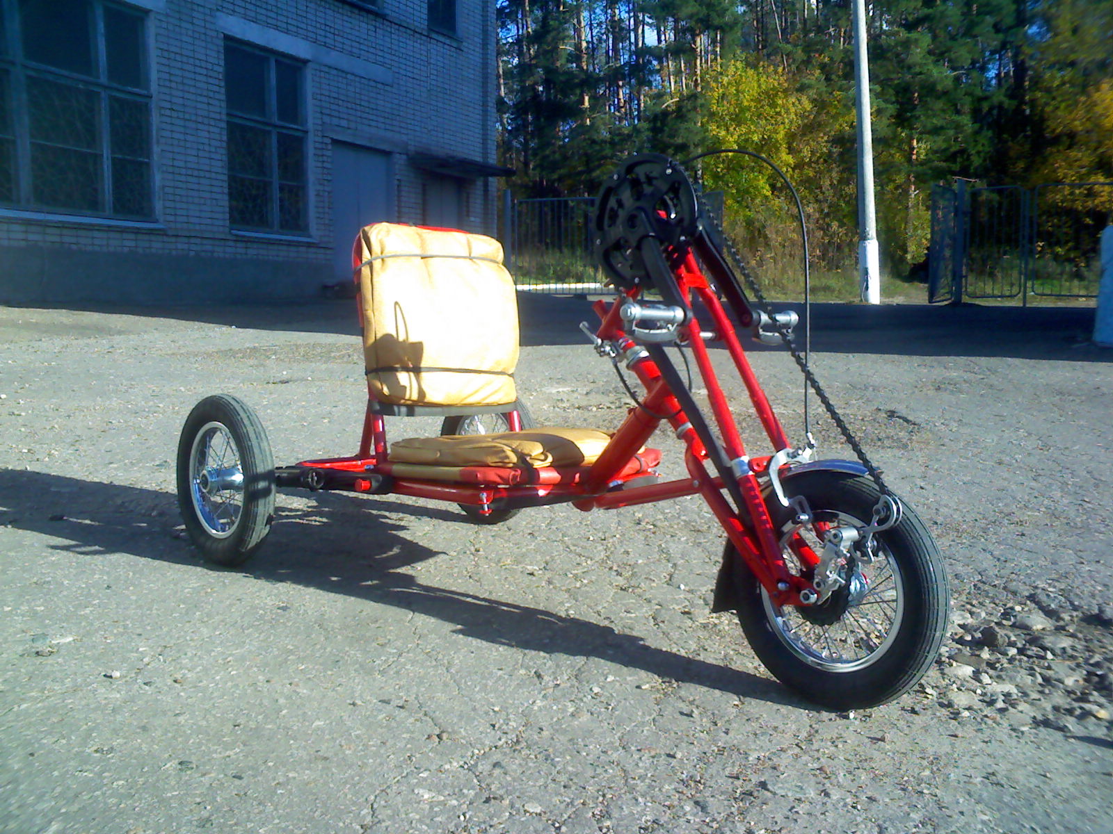

Вот простой вариант трайка с задней подвеской, при желании можно вперед поставить стандартную аммортизационную велосипедную вилку. Такие трайки, только с большими колесами ездят по любой дороге и по грунтовке особенно хорошо. Сейчас конкретно этот экземпляр владелец тоже поставил на 20" колеса, и эксплуатируется этот трайк в деревне! Аккумуляторы можно легко разместить под рамой, а мотор-колесо поставить вперед. Спинка сиденья откидывается назад полностью, чтобы на ВМ легче было забираться (у владельца нет ног). Делали этот трайк для человека, чтобы он бросил пить и начал двигаться. Так двигаться он начал активно и на рыбалку даже ездит сам, зато теперь и в магазин за водкой на нем гоняет.
Такой вариант у меня был только без задних амортизаторов. От него отказался, просто ноги у меня есть и даже очень длинные, а крепить подставку для ног к вилке не хочу, не знаю как повлияет на управление. Еще минус от размещения 1000В мотор-колеса в передней амортизационной вилке, миллиметровый зазор между корпусом мотора и ногами вилки, на поворотах задевает и противно шкребет. И дополнительный привод (цепной) не поставишь, а я его планирую (скорее всего линейный для рук или одной руки). Может даже линейный привод за счет движения туловища вперед назад, типа пресс качать :)
