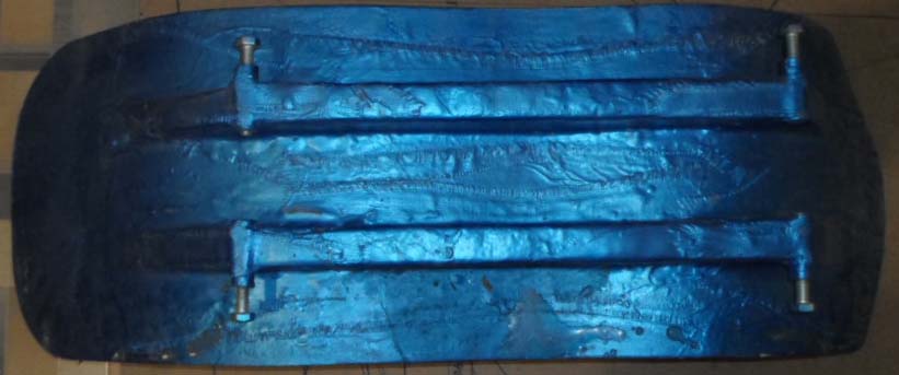

Зарегистрирован: Пт дек 30 2011 20:24
Сообщения: 17
Основной проблемой при изготовлении стеклопластиковых сидений является изготовление формы.
Основной акцент сделаю именно на ней. Большое заблуждение, что это очень трудно. Аккуратно, красиво - долго, но не трудно.
Может кто и описал такой способ - я не копался в форуме.
Хорошо облегающее по контурам тела сидение не давит, удобно, создает чувство мягкого, хотя и пластиковое, твердое.
Для изготовления формы нужно: вода, глина (накопать в окресностях она везде, купить), полиэтиленовая пленка, алебастр или гипс, армирующая сетка мелкая для штукатурных работ (в любом строительном), прямые руки.
Замачиваем глину в большом ведре лучше двух. Делаем её не жидкой, потверже, чтобы держала форму.
Берем короб напоминающий контуром готовое изделие. Я делал сидуху с короткой спинкой. Поэтому брал пластиковый стул для кафешек, закрыл щели изнутри картоном, простелил и закрепил внутри полиэтиленовую пленку, чтобы глина не выпадала через щели. Для сидух с высокой спинкой необходимо собрать с двух фанер подобие стула со спинкой + боковины и все это сбить пожоще. Лепешками глину наносим слоем внутри такой коробки. Если коробка гораздо больше вас - глины уйдет много. Итак, когда внутри достаточный слой, выравниваем его мокрыми руками. Работа грязная, но приятная. Периодически накидываем на глину полиэтиленовую пленку (не жесткую) и садимся жопой (в одежде). Пробуем где давит, где не хватает. Встаем. Снимаем пленку. Где глины не хватает добавляем лепешки. Где давит - разглаживаем, срезаем и т.д. Глина должна быть такой консистенции, чтобы держать форму и не плыть. Когда закончите у вас должно получится удобное кресло. Снимаете полиэтилен. Моете руки и морыми руками заглаживаете трещинки, складки от полиэтилена, наплывы.
Глина очень хорошо затирается. Просмотрите где у вас будет заканчиваться граница сидухи. Должен оставаться запас глиняной формы.
Все. Сушить глину не надо. При сушке она дает сильную усадку и большие трещины.
Теперь готовим алебастр (он же гипс). Удобно использовать как емкость большие одноразовые стаканы по 0.5 литра. Они гибкие и легко вытрушивать остатки алебастра. Наливаем воды 2/3, засыпаем алебастр. Он быстро схватывается (3-5 мин). Сначала сделайте жидкую (как сметана) консистенцию и рукой или большой кистью нанесите тонкий слой как краску по форме глины. Если будут остатки - отставьте в сторону. Он быстро схватится и потом легче вытрусить.
Берете новую емкость и замес погуще. Снова по всей площади слой потолще. Третий слой будем ложить с армирующей сеткой. Нарежте квадратами, полосками. Учитывайте, что при изгибе по двум плоскостям она будет давать складки, разрежте заранее в местах складок ножницами. Нарезайте столько сетки чтобы покрыть всю форму три и более раз.
Как ложить сетку - просто кладем на предыдущий слой (они будут схватываться на глазах) и втираем свежим раствором по всей площади. Раствор делаем пожиже, он быстро отдает воду предыдущим слоям и может слишком быстро схватываться, когда вы не успели затереть всю сетку. Готовьте раствор небольшими порциями по пол-литра. Армируем так слои пока не нагоним толщину 2 см или больше. Когда гипс схватывается и уже не формуется руками он хорошо режется ножом. Погрехи по краям, наплывы, косяки удобно срезать японским ножом.
Делаем уборку пока форма застывает. Через час я уже аккуратно перевернул её и снял опалубку и мягкую глину. На этом этапе можно еще подрезать что-либо ножом, убрать лишнее, гипс еще поддатлив. Если обнаружите воздушные пузыри, ямки - затирайте их новым раствором гипса. Когда он станет окончательно и подсохнет, можно начать шлифовку поверхности наждачкой.
То что вы увидите должно до боли напоминать вашу жопу по форме.
Следующий этап стеклопластиковый.

Ок. кресло на работе.
Добавлено через 40 минут 28 секунд:
Продолжу про стеклопластик.
Гипсовая форма хрупкая, хотя и армированная сеткой внутри. Обращаемся с ней как с женщиной. Очень важно чтобы форма хорошо высохла. Поставьте её в сухое место на неделю. Дело в том, что смолы для пластика боятся влаги.
Для пластика необходимо: воск или парафин 30 гр.(свечка), уайт-спирит (растворитель в любом хозяйственном), смола эпоксидная или полиэфирная (пишите в личку), стекломат или стеклоткань (в личку), ну и там тара, кисточки...
Если вы задались целью сделать прочное, удобное, легкое, красивое кресло - постарайтесь найти не эпоксидку с магазина и стеклоткань с теплотрассы, а проф материалы.
Разделитель. Необходим для того, чтобы пластик не пристал к гипсовой форме намертво. Простой разделитель делают из парафина, растапливая его на водной бане. В растопленный парафин вливают уайт-спирит (3-5 частей растворителя 1 часть парафина). Остыв получится кремообразная масса. Её наносим кисточкой на форму задницы. Наносить щедро, она впитывается, и разглаживаем ровным слоем. Добиться гладкой поверхности без выступов. Подождать день пока подсохнет.
Потом наносите первый слой смолы. Для тех кто в курсе темы - первый слой гелькоута. Это смола специального состава, более густая и всегда окрашена (белый, черный, зеленый). Геля нет, тогда смола. Её можно подкрасить порошковой краской. Это будет лицевая сторона. Наносить кисточкой. Подсохнет немного (липнет но не прилипает)- ложить все следующие слои вместе со стекломатом(стеклотканью).
Я не углубляюсь в пластиковые ньансы осознанно. Их много. Много разных смол и материалов. Поэкспериментируйте на чем-то мелком чтобы знать как застывает смола, как впитывается, сколько отвердителя надо, температура. Потом уж делайте кресло.
Сколько слоев стекломатериала ложить - вам решать. Если кресло спроэктированно с ребрами жесткости - можно делать тонким.
Ньюанс!!!!! Первый слой! Гель или чистая смола - добавляйте немного (1.5 2 раза) больше отвердителя чем обычно. Форма все же содержит влагу - она очень мешает смоле застывать. Вы потом замучаетесь вынимать готовое пластиковое кресло с формы.
Как выняли - обрезка, полировка.
Можно наклеить вовнутрь готового кресла тонкий слой автомобильной шумовки (она липкая с одной стороны), можно попрорезать вентиляционные отверстия.

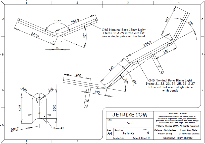

Взяв за основу сиденье от jetrike, "допилил" его под себя.

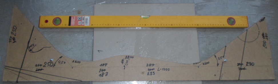

По этому профилю сделал 2 лекала из ДВП 2,5 мм.

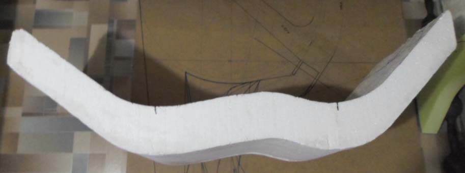

Взял обычный белый пенопласт ПСБС 50 мм.
Закрепляя лекала с обеих сторон листа, нихромовым резаком нарезал необходимое количество профилей. У меня 6 шт*50 мм = 300 мм ширины. Клеем Dragon склеил их воедино.
Все. Форма готова. Можно мазать разделительный состав.

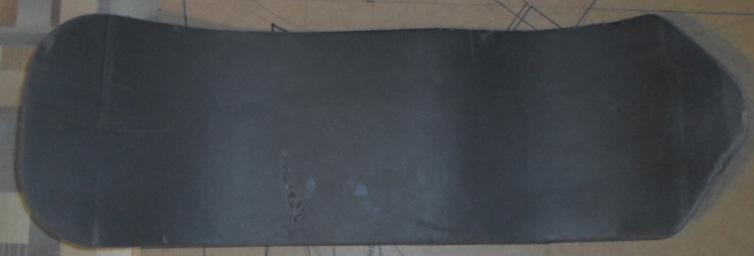

Первый вариант велокресла красотой не блещет. И массу имеет 2 кг. Но и делал я его не для выставок. Основа - 6 слоев стеклоткани Т-13. Ребра из пенопласта толщиной 30 мм, обклеены 2 слоями стеклоткани Т-13. Поверхность после не шпаклевал. Краска выявила все незамеченные дизайнерские изъяны. Сидушку снизу подрезал. Как потом выяснилось - зря.
Второй вариант на подходе. Но о нем отдельно.

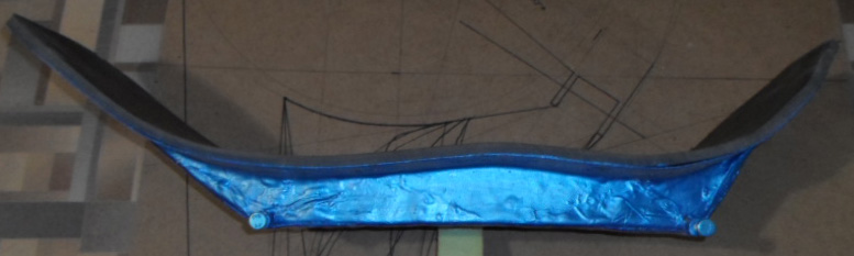

Комментарий к файлу: Прототип
Комментарий к файлу: Лекала. ДВП толщиной 2,5мм. Резал лобзиком оба сразу.
Комментарий к файлу: Первый вариант.Теперь это удобное анатомическое кресло для размышлений.

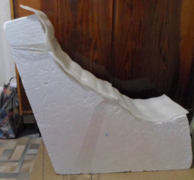

Комментарий к файлу: Второй вариант. Гораздо более экономичный.

Комментарий к файлу: Первый вариант велокресла_Вид сверху.
Комментарий к файлу: Первый вариант велокресла_Вид снизу.

 Заголовок сообщения: Re: Стеклопластиковое анатомическое кресло в гараже
Номер сообщения:#18  Непрочитанное сообщениеДобавлено: Сб сен 20 2014 20:30
Придумал новую поговорку: Скупой платит дважды, а скупой конструктор - десятикратно.
Обычный белый шариковый пенопласт в качестве матрицы - не айс.
В случае технологии с применением фена пенопласт поплавился - сиденье пошло буграми. Буду переделывать.
Матрицу делать из экструдированного полистирола/пены.
