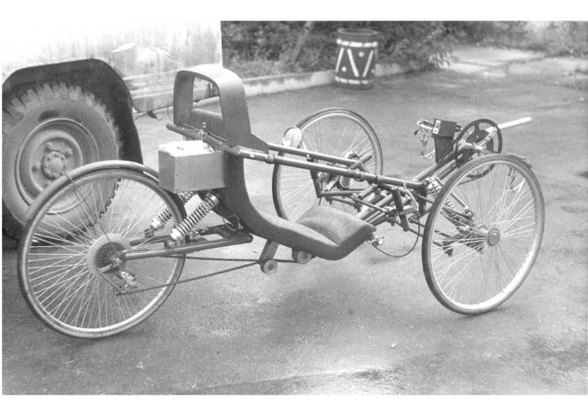

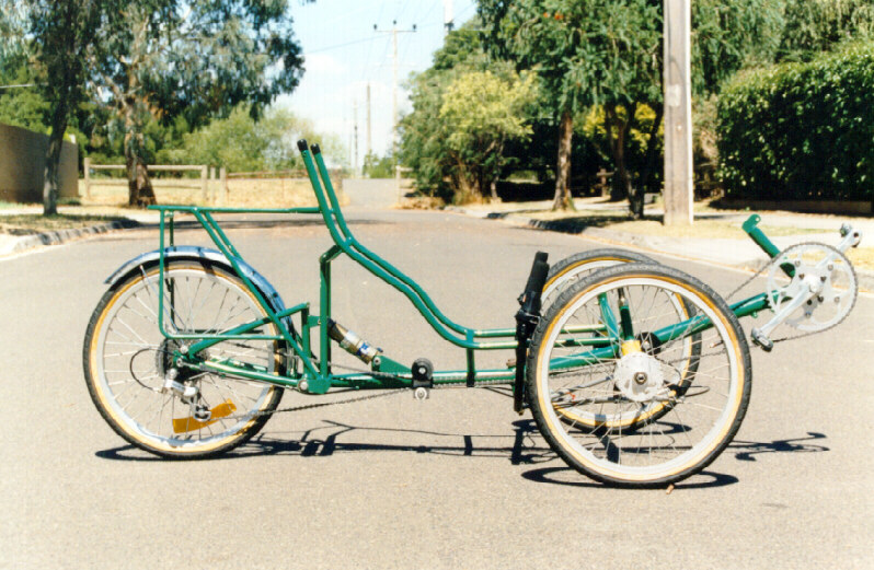

Конструкция Карпука оснащена интересной подвеской заднего колеса. Мне нравится подвеска одного полноподвесного трайка, найденный в архивах IHPVA:
Комментарий к файлу: grt
Комментарий к файлу: GTR-полноподвес

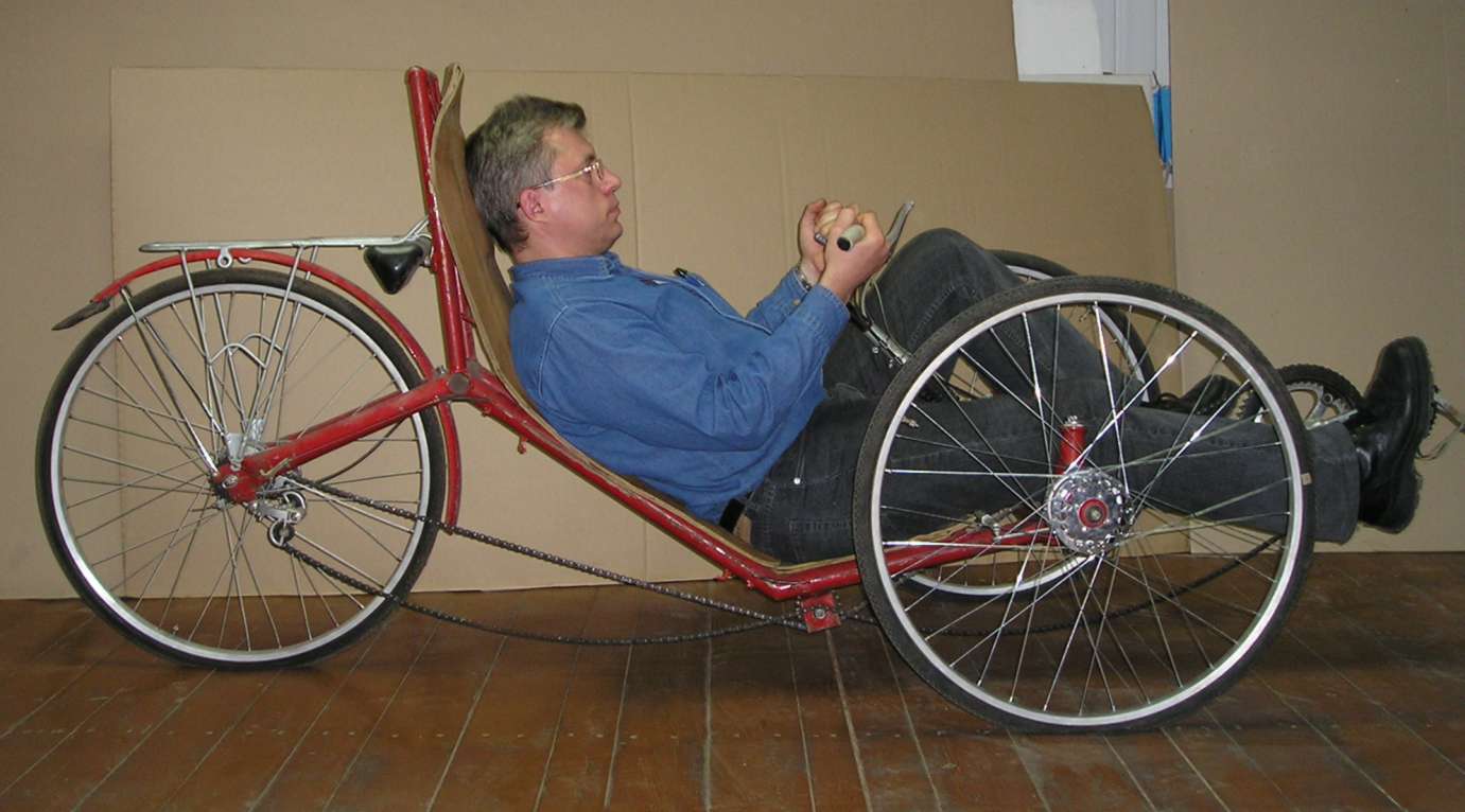

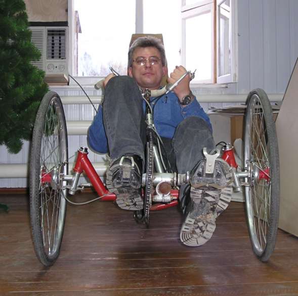

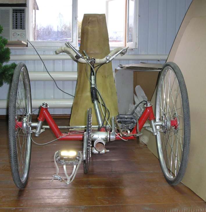

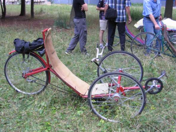

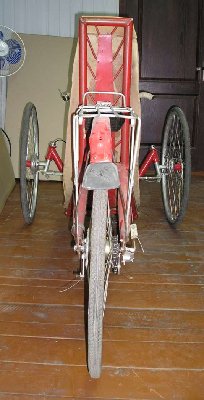

Привет. Первый мой веломобиль был сделан по однотрубной схеме, плюс складной. Второй веломобиль сделал по двухбалочной схеме. По предварительным просчетам получалось, что убрав все замки и раму сидения, я компенсирую массу дополнительной трубы в раме. Жизнь подтвердила. Остановился на этой схеме из-за красоты решения, второе эта рама на кручение жеще. На идею двухтрубного и размещения сидения в раме натолкнул веломобиль из Прибалтики (автора не помню) на конкурсе в Полтаве.
Комментарий к файлу: Вот так перевожу свой трайк. Фото со всех сторон выкладывал на старый форум, есть вопросы- сброшу еще
Комментарий к файлу: Полтава 1990 год
Комментарий к файлу: Мой первый веломобиль 1990 в Полтаве.
Комментарий к файлу: Мой второй веломобиль. Харьков. лето 2006г., сейчас переделываю его на полноподвесный.
Номер сообщения:#10  Непрочитанное сообщениеДобавлено: Чт фев 22 2007 19:50
Почему не поставил зад.подвесу ? лишний вес?
Какой вес рамы? размер труб?
Есть ли вид сверху или в фас ?
Номер сообщения:#11  Непрочитанное сообщениеДобавлено: Пт фев 23 2007 12:44

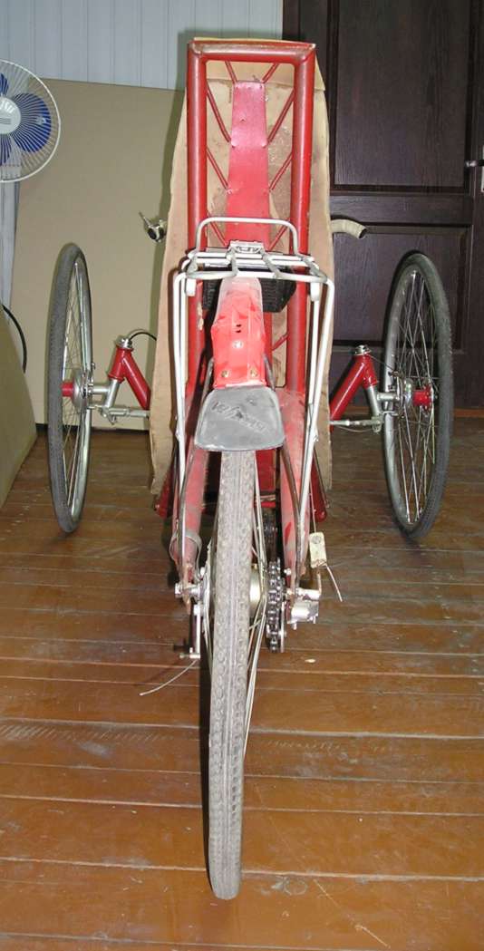

Привет.
Вес примерно 32 кг без пилота. Учитывай, что все сделано из "ЖАЛЕЗА". Втулки передние тормозные, тоже железные, очень тяжелые (закажи у дурака детали). Очень большая масса приходится на передние колеса. Тут можно хорошо сэкономить. Труба применялась велосипедная 38х1,8 мм (такая шла на складной велосипед "Десна") если я не ошибаюсь Сталь 10.
Веломобиль начал делать еще при СССР, поставил на колеса в 2006. О подвесе тогда речь не шла (аморт. от Риги были тяжелые), да и я тогда считал, что это лишнее. Изгиб сверху вниз задних перьев запланирован из-за мечты установки "дырчика". Слава богу, не ставил. Из опыта эксплуатации, а особенно хранения в квартире, считаю, что двигатель (особенно бензиновый) это лишнее. Все-таки веломобиль это в первую очередь велосипед.
С этой моделью веломобиля не спешил, пользовался старым складным и однотрубным, потом жизнь заставила распродать все свои железки и активно искать работу. Ну, вот в этом году, наконец, то позволил себе расслабиться. Закончил проект. Обкатал, есть вопросы по рулевой, может быть поменяю рулевую колонку на руль под сидением (у меня так было на старом трайке). Задний подвес буду делать обязательно (уже купил раму на "обрезание"), перейду на 26". Передний подвес хочу сделать, но не знаю как. Идея в том, что я хочу сделать съемные колеса и с дисковым тормозом. Втулки уже сделал, не знаю как прикрепить машинку, чтобы не мешала при съеме колес (диск упирается).
Фото вышлю с любого ракурса. Трайк стоит на работе, собранный (пока), ждет абгрейда (вернее руки не доходят до начала переделки, хотя деталь уже готовы).

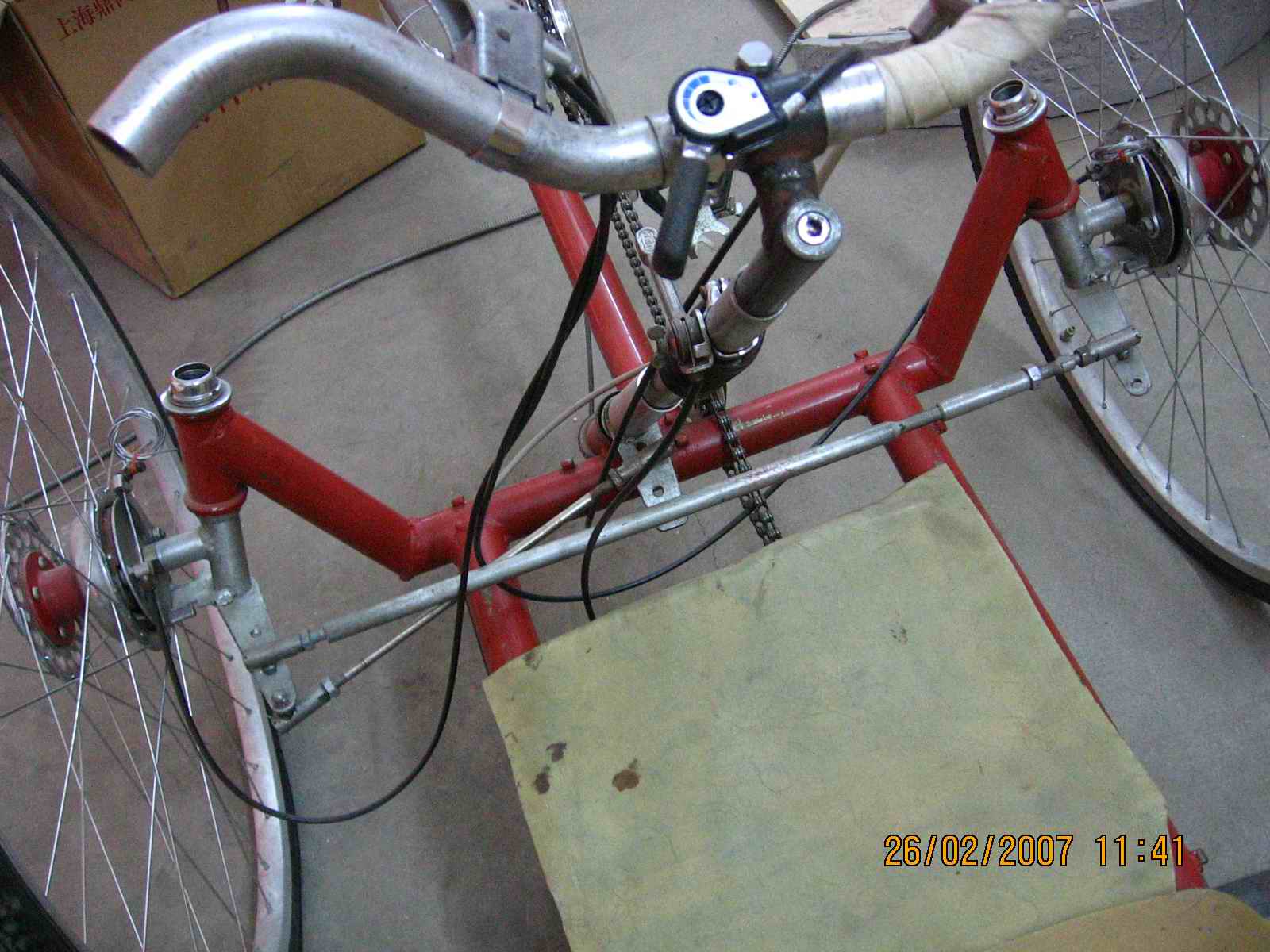

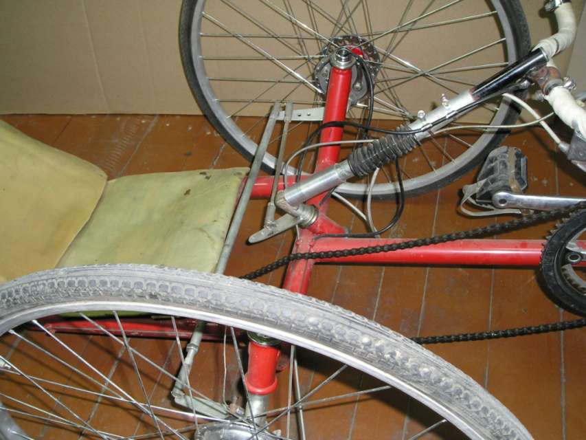

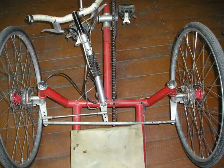

Трайк
Выкладываю часть фото, трайк готовился к первому выходу в свет. Поэтому не все детали отрегулированы.
Добавлено спустя 20 минут 56 секунд:
Трайк
Вторая партия фото.
Добавлено спустя 11 минут 2 секунды:
Трайк
Еще фото.
Добавлено спустя 3 минуты 31 секунду:
Трайк
Еще фото.
Комментарий к файлу: Делалась колонка для уменьшения габаритов. Мечтал сделать кузов. Вот только где хранить.
Комментарий к файлу: Уже переделал на отгибающие ролики. Проблема с соосностью при изготовлении.
Комментарий к файлу: Очень большая масса. Переделка из мопедовской. Как показала практика плохой тормоз.

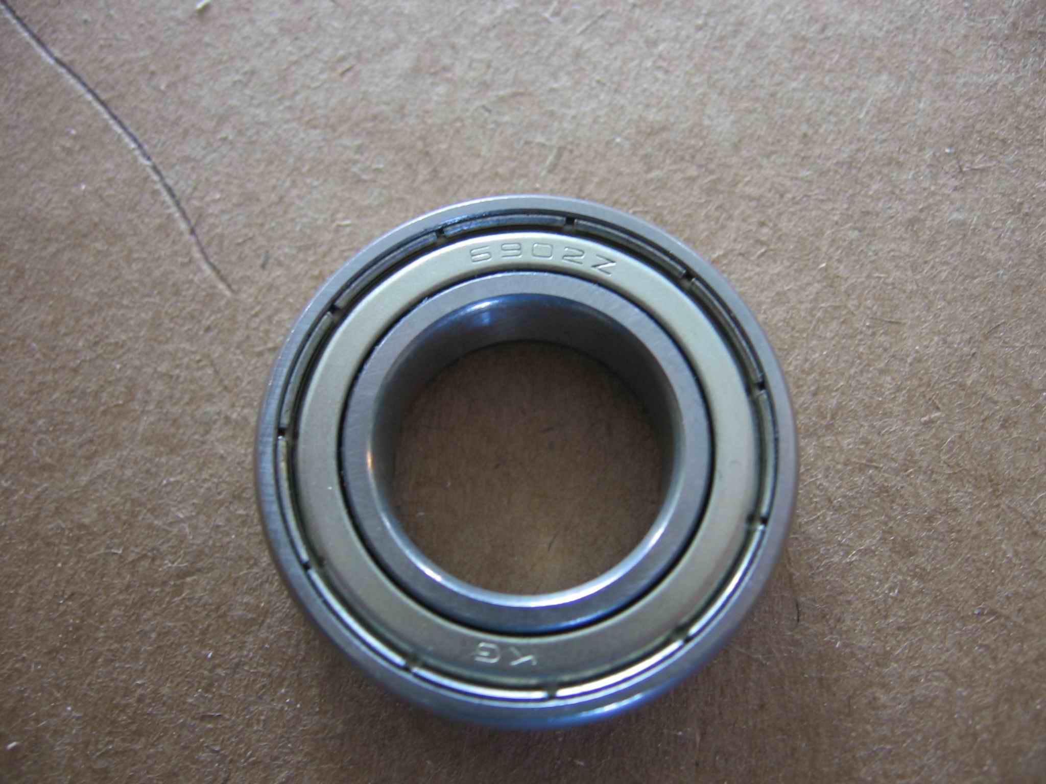

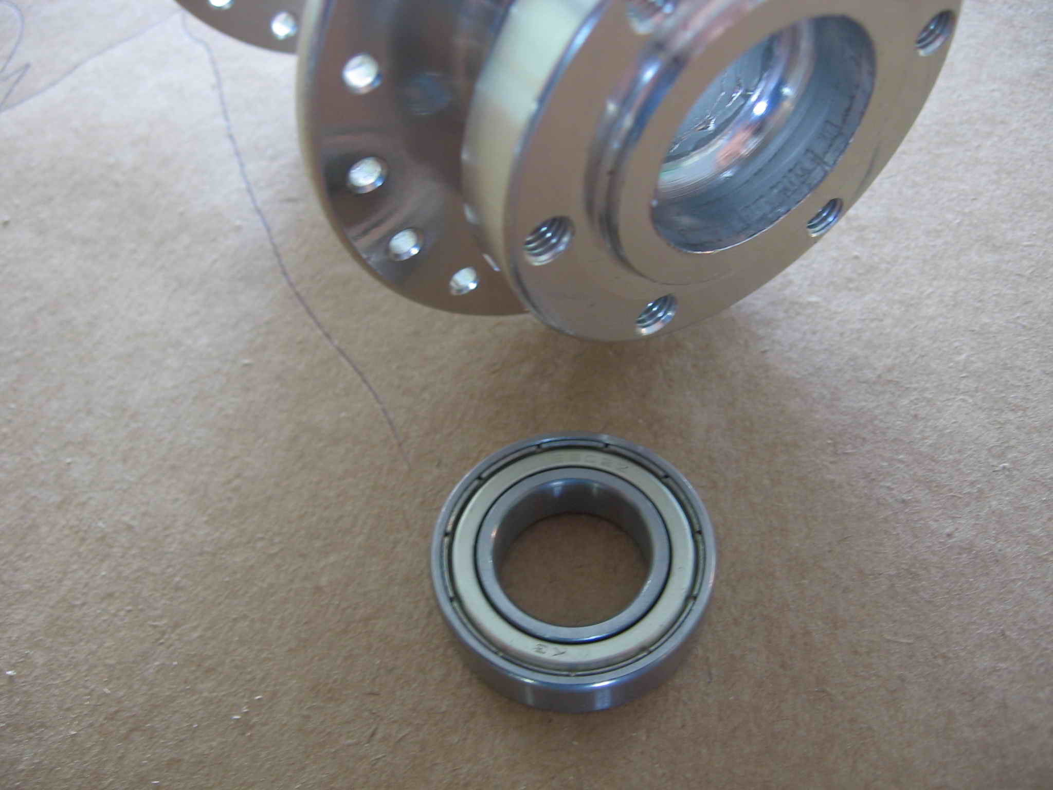

Комментарий к файлу: Втулку переточил на стандартые подшипники №6902Z
Комментарий к файлу: Переделываю передние втулки на Ал и диски.
Комментарий к файлу: Харьков. На фото СТЕБЧЕНКО тот самый.

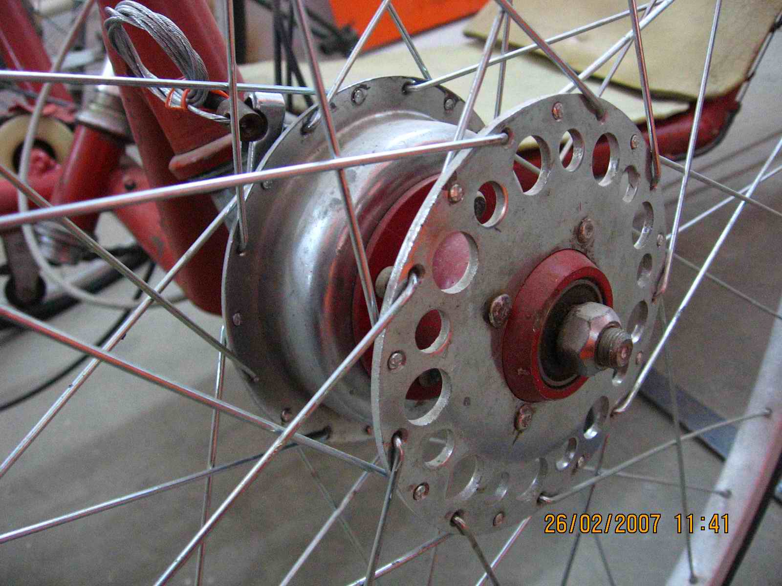

Комментарий к файлу: Уже с диском, машинкой и на стандартных подшипниках. Ось от старой втулки, но планирую сделать в таком виде.

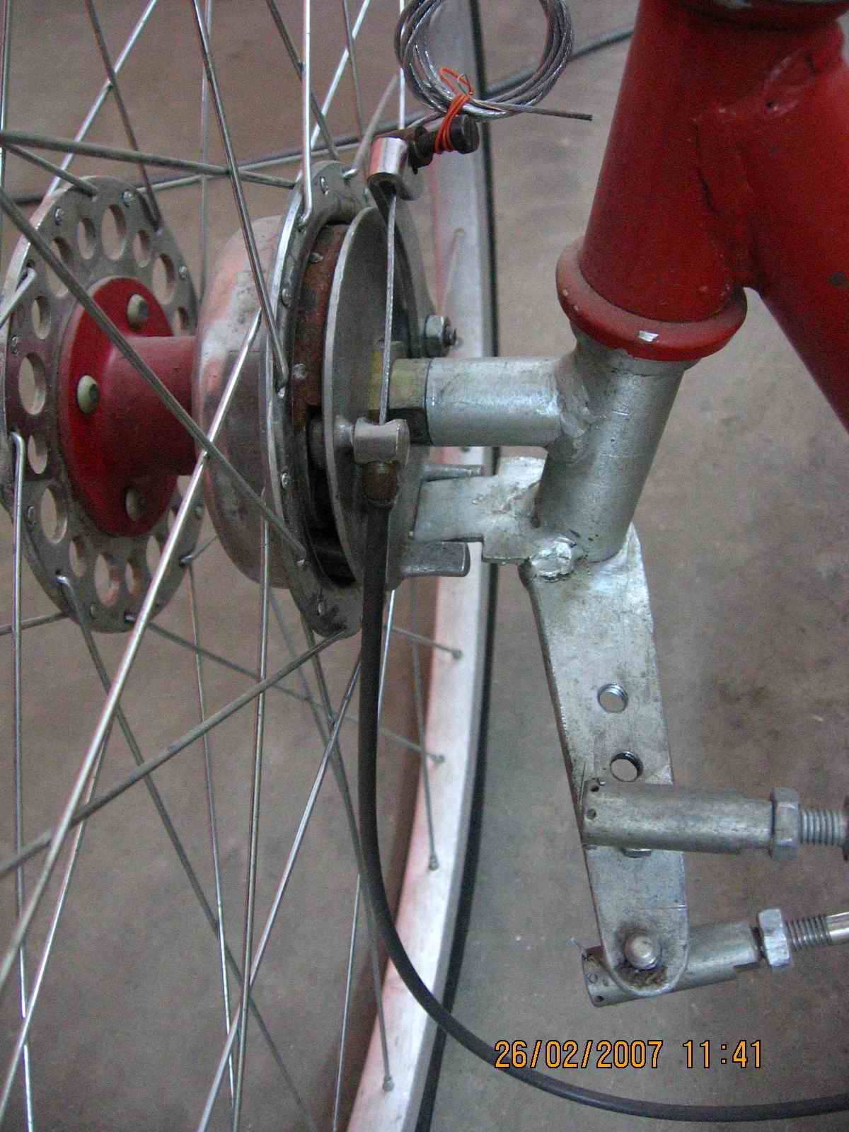

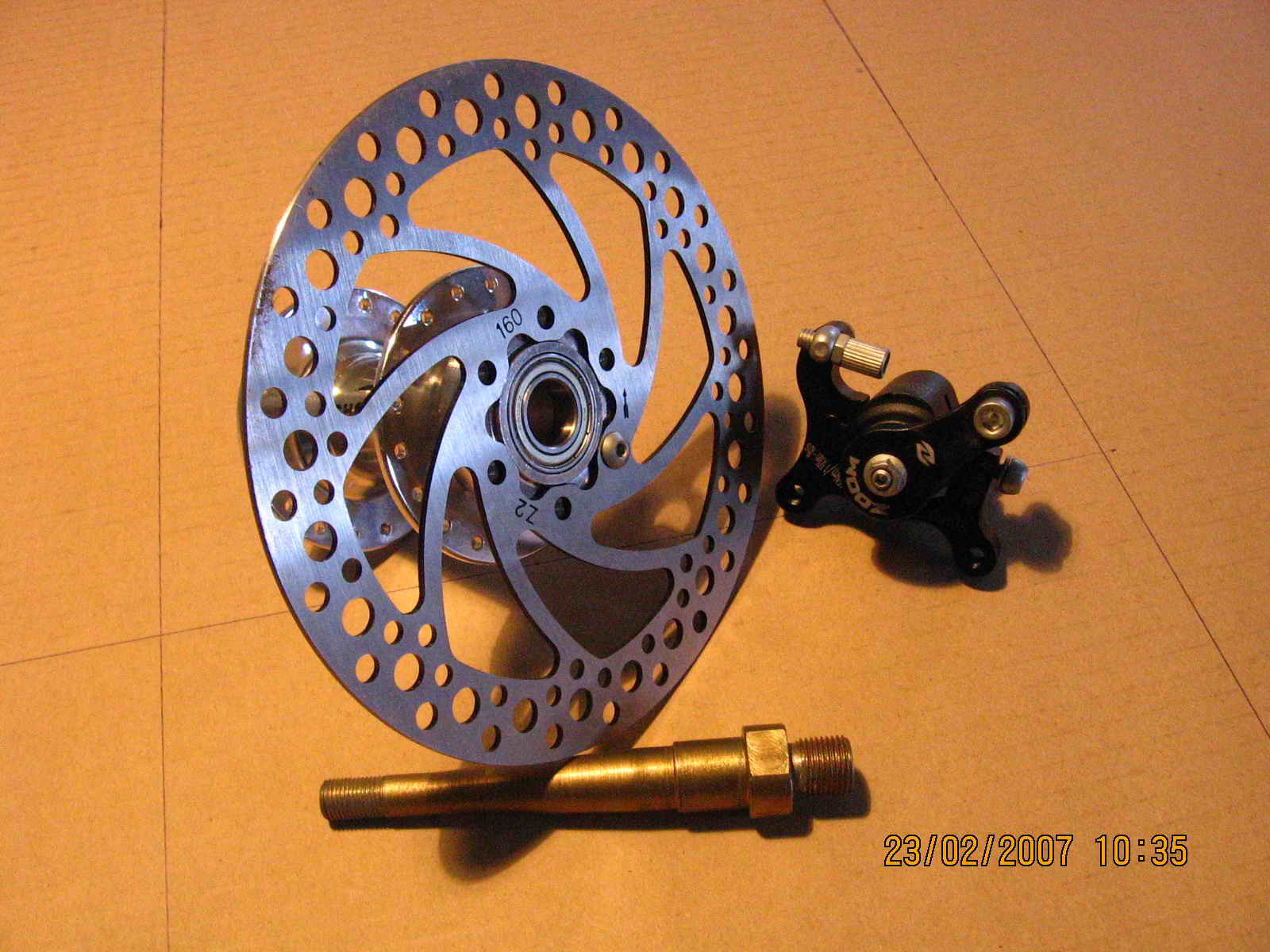

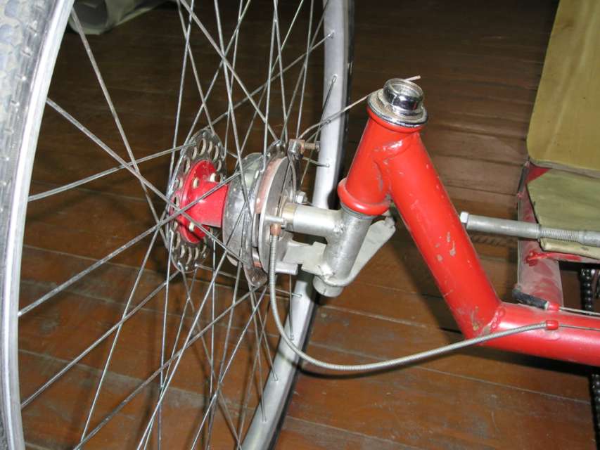

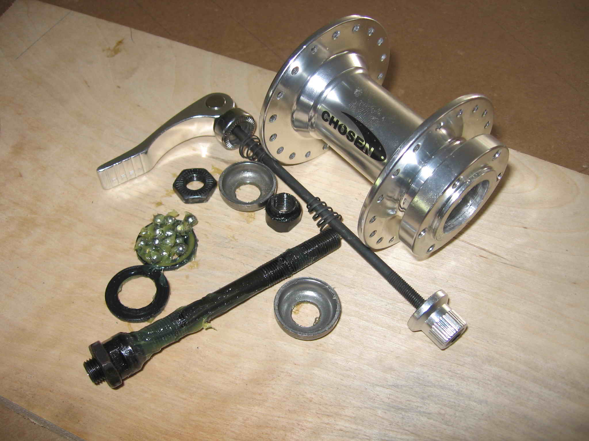

Застрял на проектировании оси втулки. Планирую сделать ось съемную (на резьбе (?), резьба педальная= левая+правая).
Проблема: при выкручивании будет мешать машинка (упираться в диск) Нужна помощь (идея).

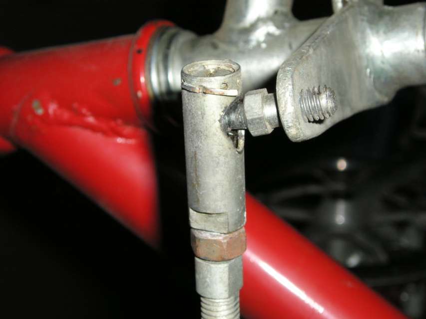

Кстати. Наконечники на тяги подарил мне Актуганов, а втулки подарил Смирнов Володя.

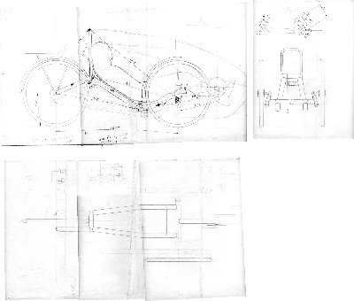

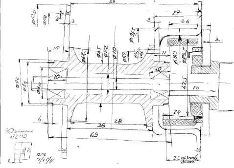

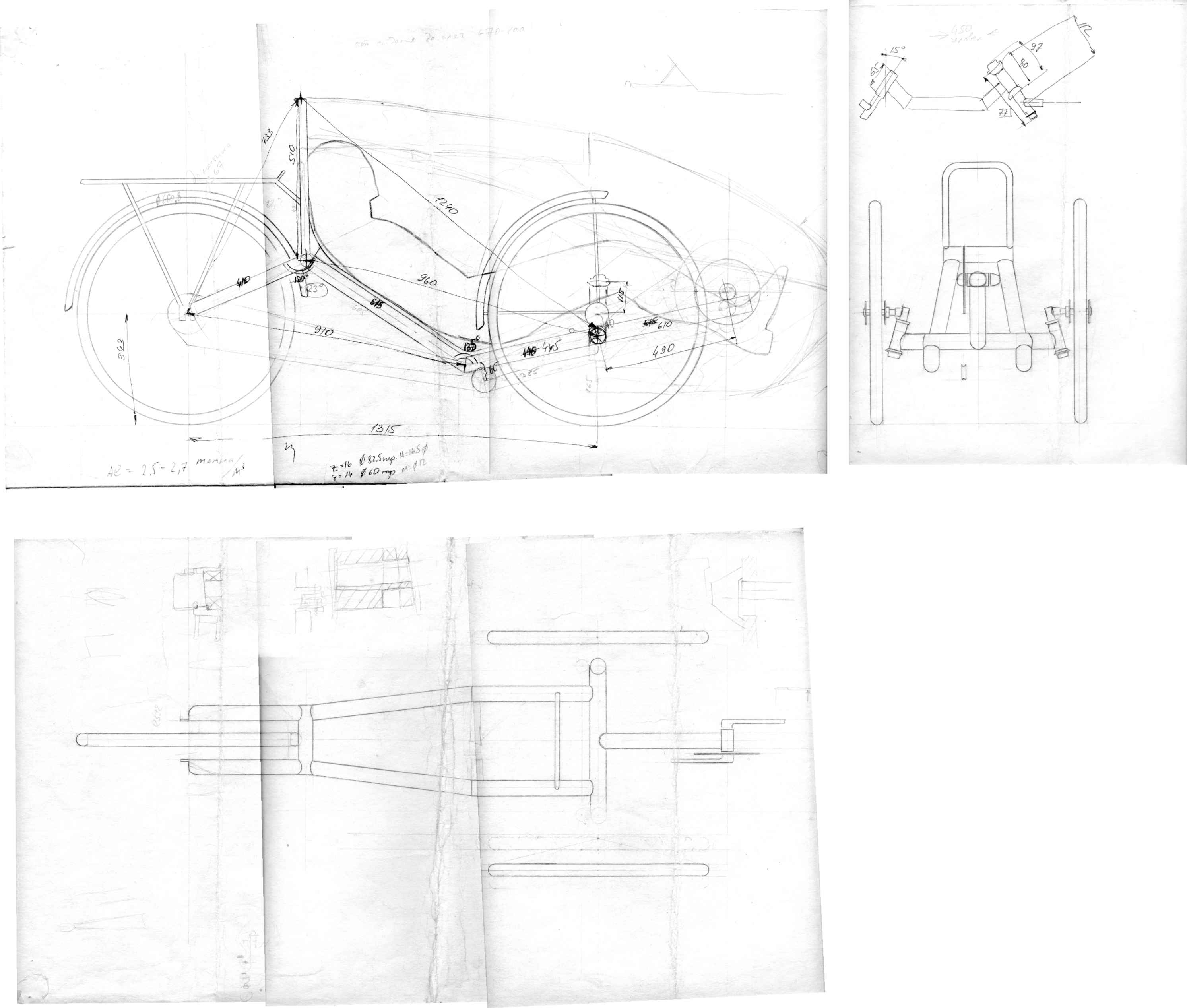

Комментарий к файлу: Колея 820мм, База 1330мм, Клиренс 70мм, мах высота 1020мм, мах длина 2360мм. Чертеж в масштабе1:5
Комментарий к файлу: Первоначально мопедовская (с мотовелосипеда) втулка просто растачивалась под подшипник №200, ось делалась сырой Сталь 45 (согнулась) Переделал.

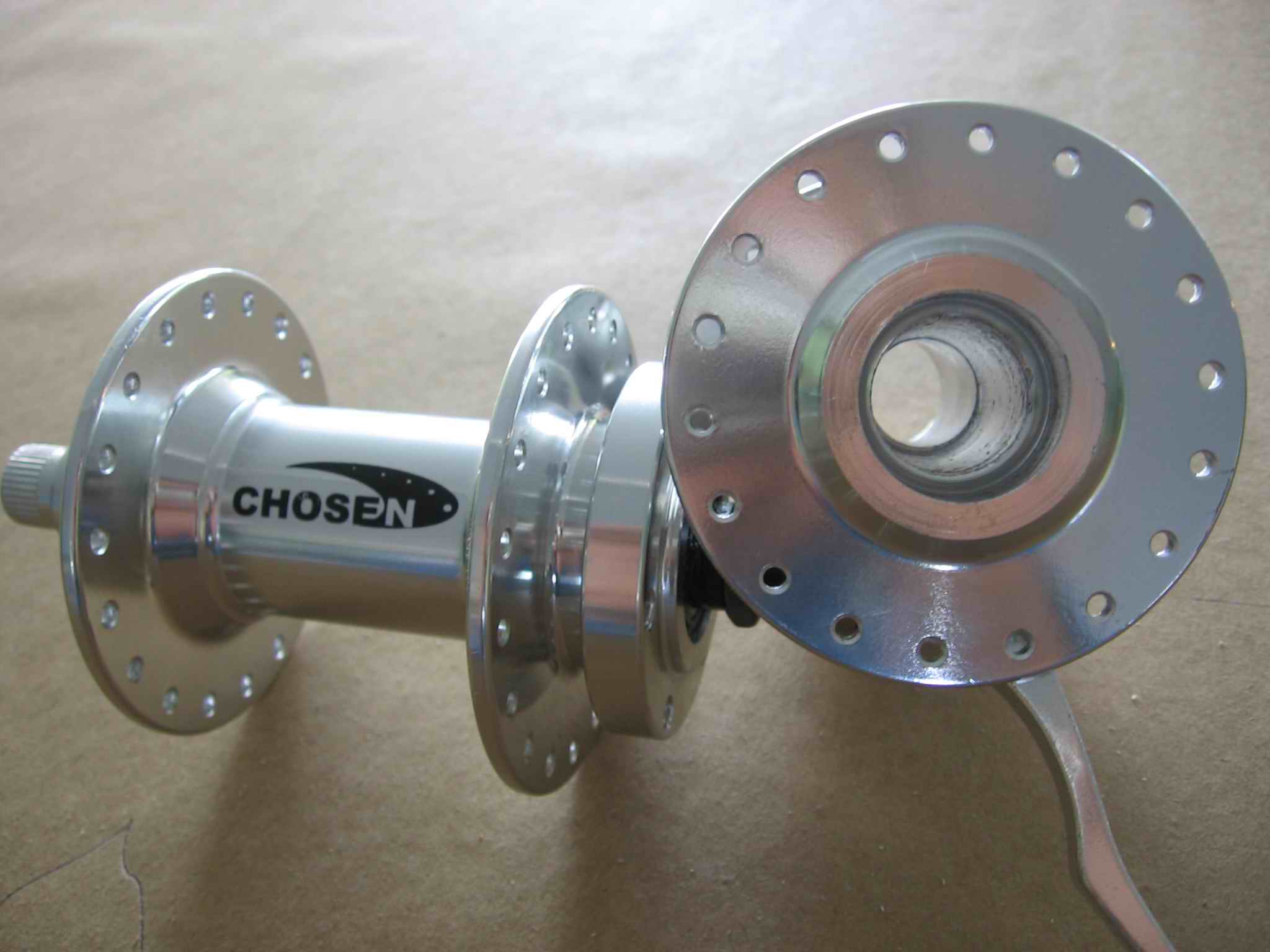

Комментарий к файлу: Купил на базаре китайские втулки передние. Надеялся, что хватит толщины стенок, чтобы переточить. Угадал. Очень толстые. Материал втулки качественный, без пор.

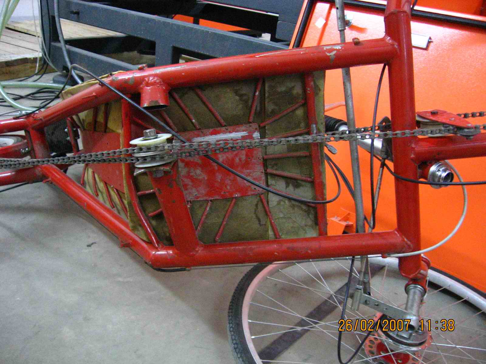

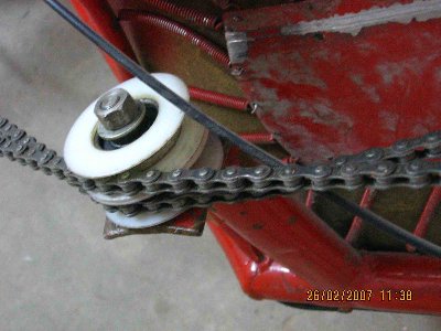

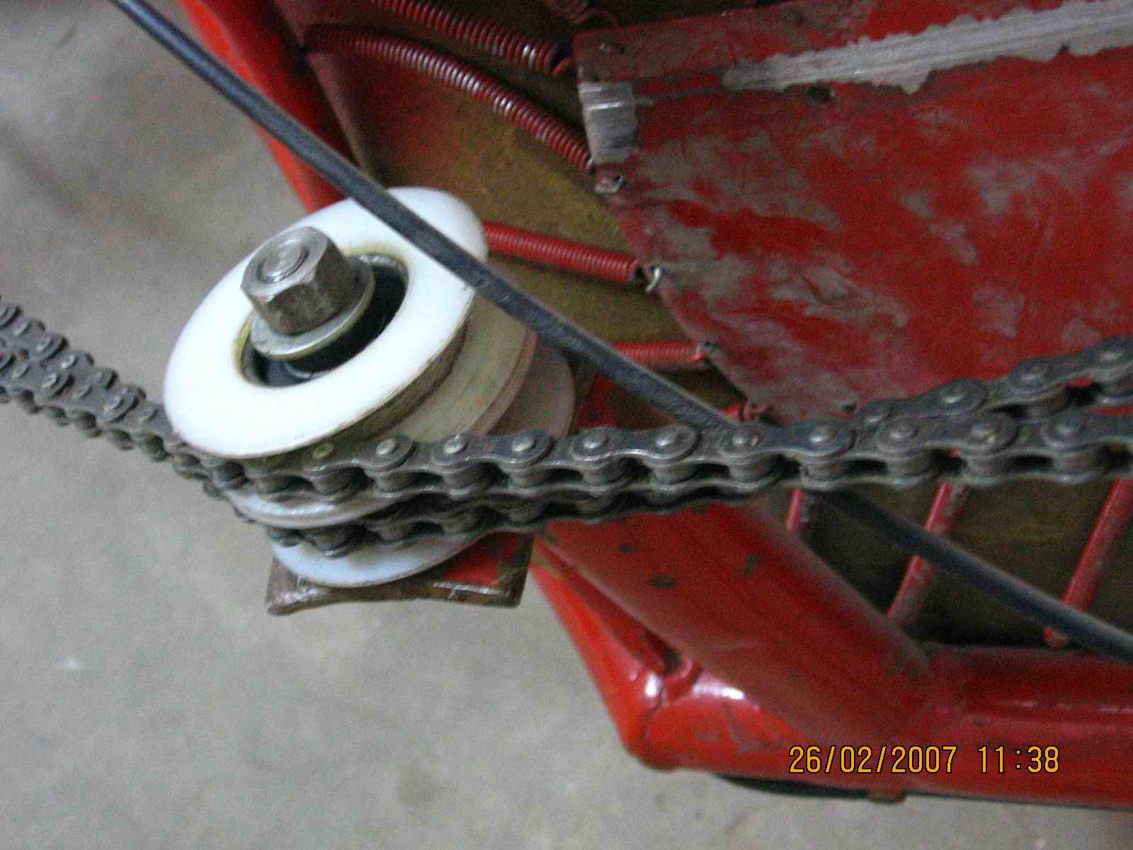

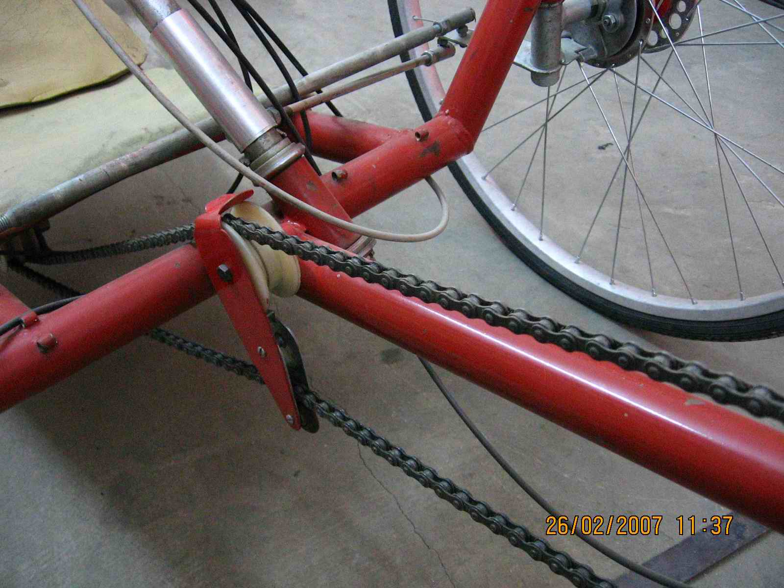

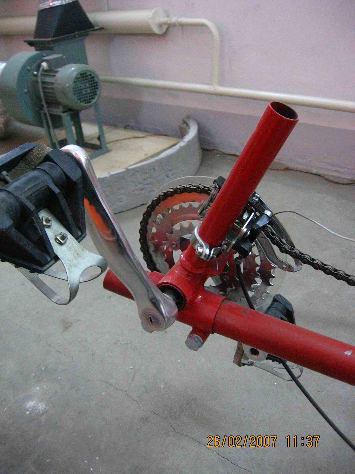

Комментарий к файлу: Убрал промежуточную ось цепи. Поставил отжимные ролики. Так лучше.
Комментарий к файлу: Пришлось поставить, цепь начала пилить трубу. Рама просчитывалась под 52 зуба и промежуточную ось цепи.

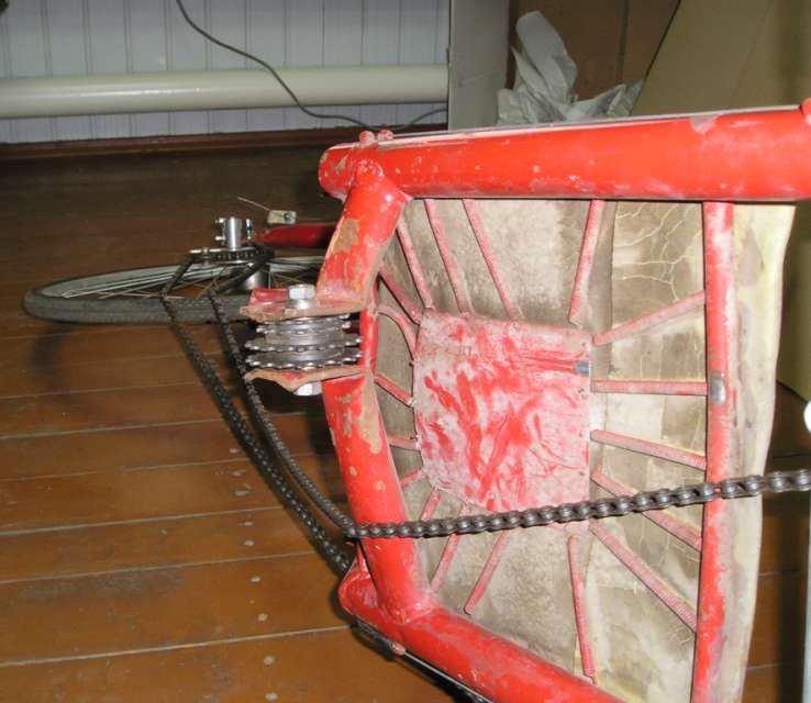

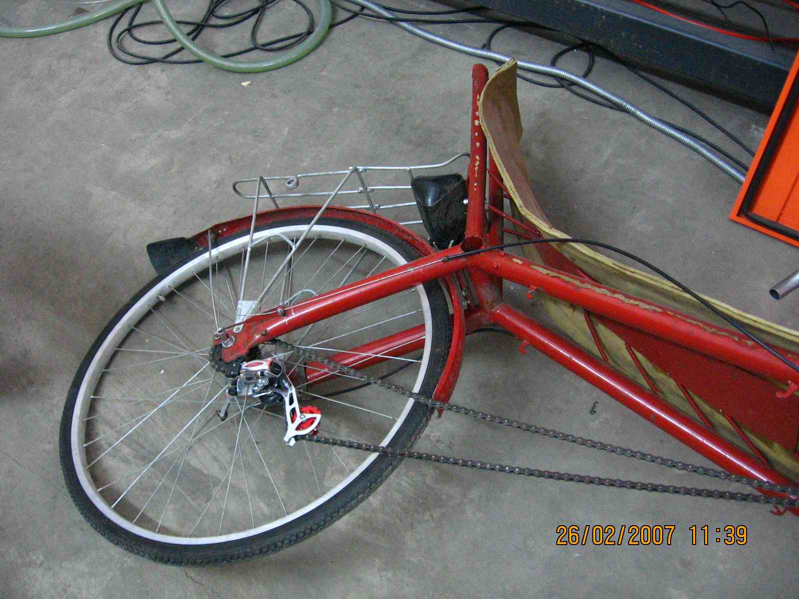

Комментарий к файлу: Добавлен передний переключатель, новые звездочки от горного велосипеда. Они меньше, чем старая(52 зуба), теперь провисает сильно цепь. Задний переключатель как натяжка цепи не справляется.

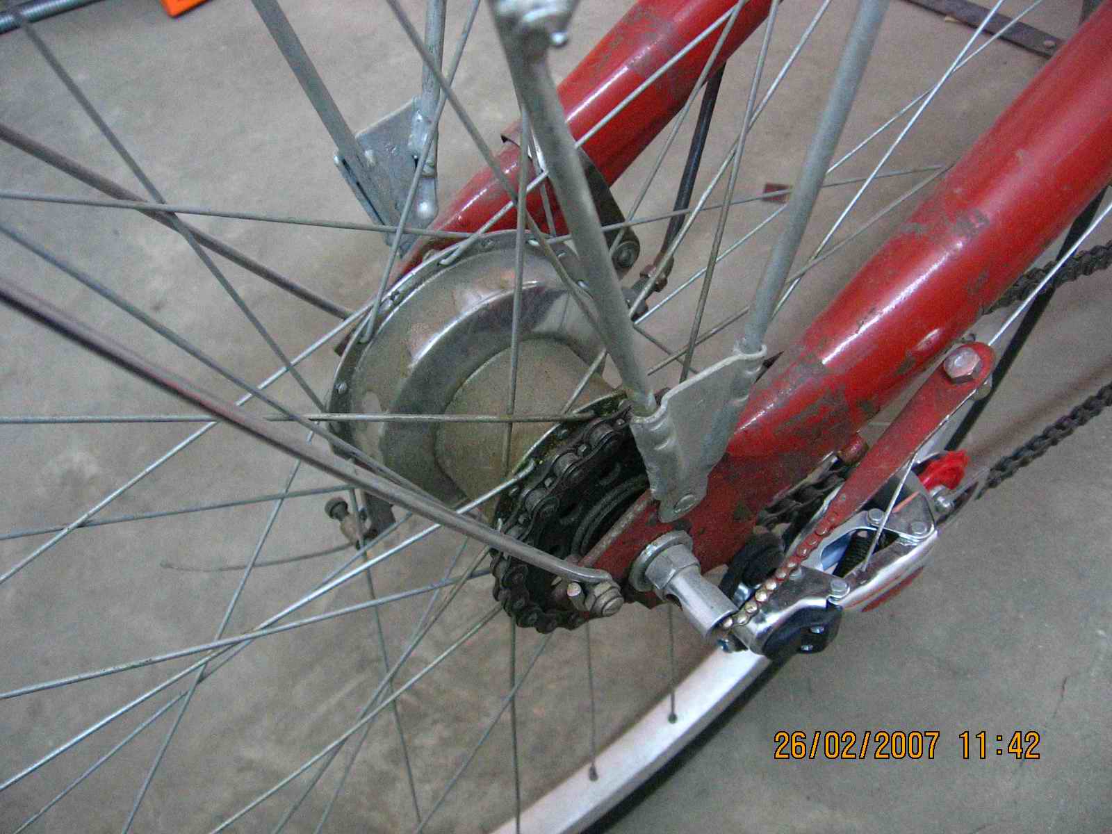

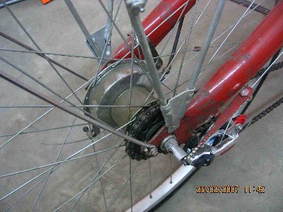

Комментарий к файлу: Втулка импортная, трехскоростная (планетарная передача), с барабанным тормозом. В работе класс, но думаю перейти на обычную. Очень тяжелая.

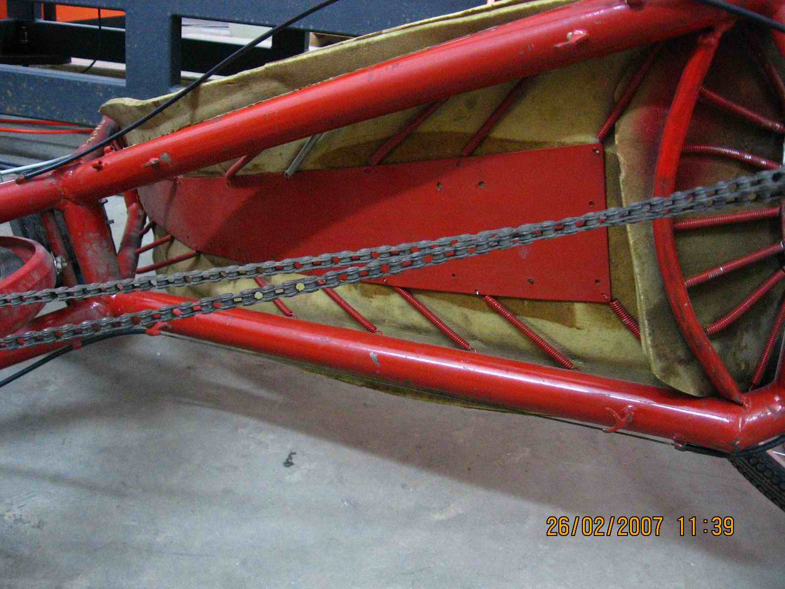

Комментарий к файлу: Центральная пластина Ал, конструкцию позаимствовал у Крахмалева И.И.

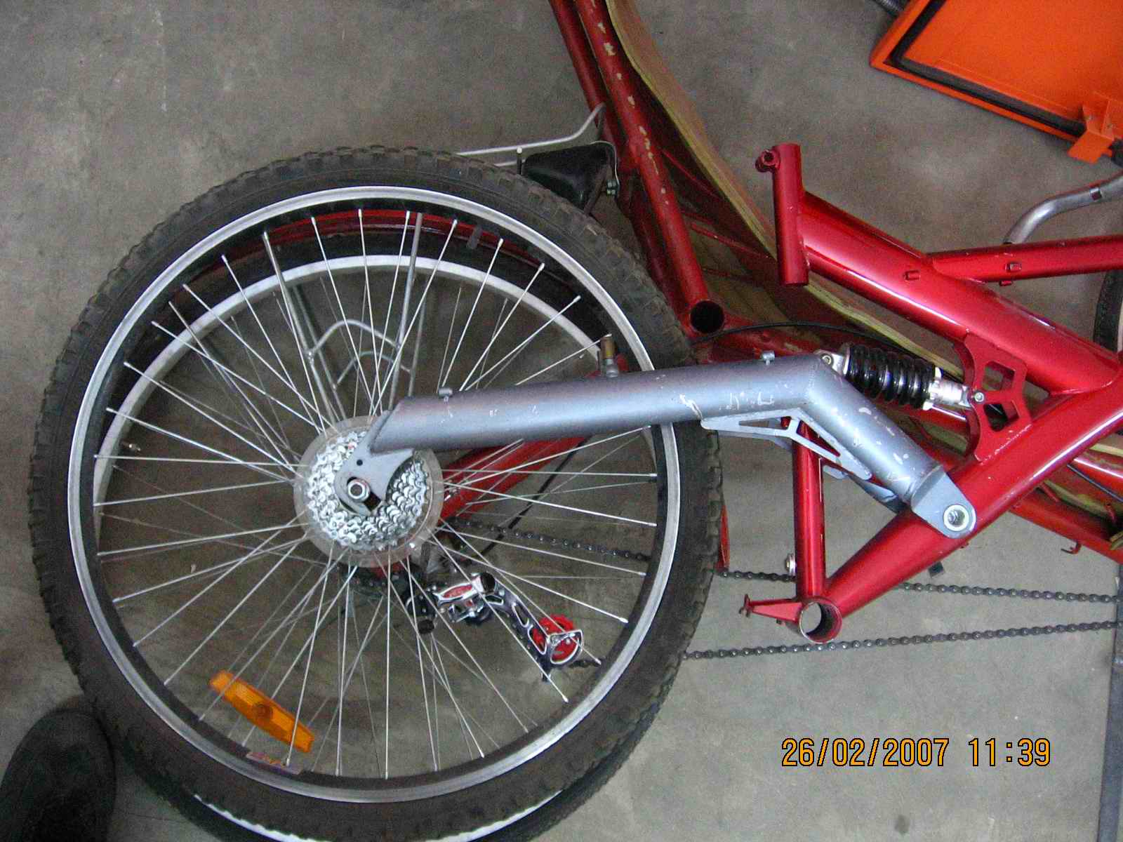

Комментарий к файлу: В таком положении руки "затекают", постоянно опускаешь одну руку, затруднена посадка, хоть рулевая колонка и складная. Думею поставить рычаги как на трайке у Актуганова, я катался на нем, очень понравилось, или сделаю поворотный под сидением. как на своем
Комментарий к файлу: Хочу вот так примерно переделать раму

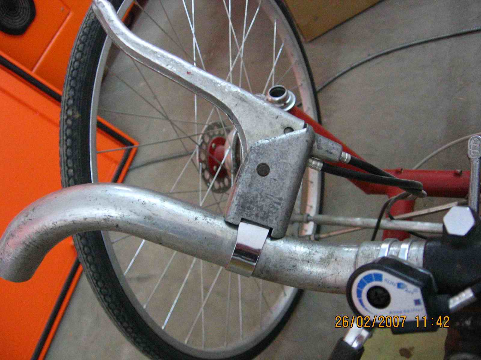

Комментарий к файлу: Подсмотрел идею у Дашевского, одна рукоятка на два передних тормаза.

Можно сделать и не на резьбе, а на зажимах (tube clamps), как на современных велосипедах. А насчет машинки... А получится сделать съемный модуль, на котором бы крепилась и втулка, и тормозная машинка?
Решение проблемы - сделать плавающий дисковый тормоз. На оси закрепить на подшипниках пластину, к которой и будет крепиться тормозная машинка. Усилие от торможения будет передаваться на поворотный кулак либо каким-нибудь штырьком, либо тягой. На современных велосипедах плавающий тормоз реализован на даунхильных велосипедах.
Второй вариант - крепление оси сделать на зажимах, а тормозную машинку установить на жестко закрепленную на оси пластину. Усилие торможения передавать штырем, закрепленным на пластине параллельно оси, и входящим в отверстие в поворотном кулаке. Вот.
