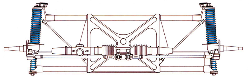

Все просто, можно поставить такие "подвески" и на обычные трайки.
 Заголовок сообщения: Как сделать.
Номер сообщения:#2  Непрочитанное сообщениеДобавлено: Чт июл 09 2009 10:57
А по подробнее. Чета не понял.
Номер сообщения:#3  Непрочитанное сообщениеДобавлено: Чт июл 09 2009 11:19
Дырка по центру - это под ось колеса, горизотальная палка слева - это KingPin типа укороченной рулевой, справа видны крепления под дисковый тормоз, а на заднем плане - дырка в шкворне под поперечную тягу.
Номер сообщения:#4  Непрочитанное сообщениеДобавлено: Пт июл 10 2009 00:57
Да это ж двухрычажка на продольных рычагах! Сперва не разглядел.

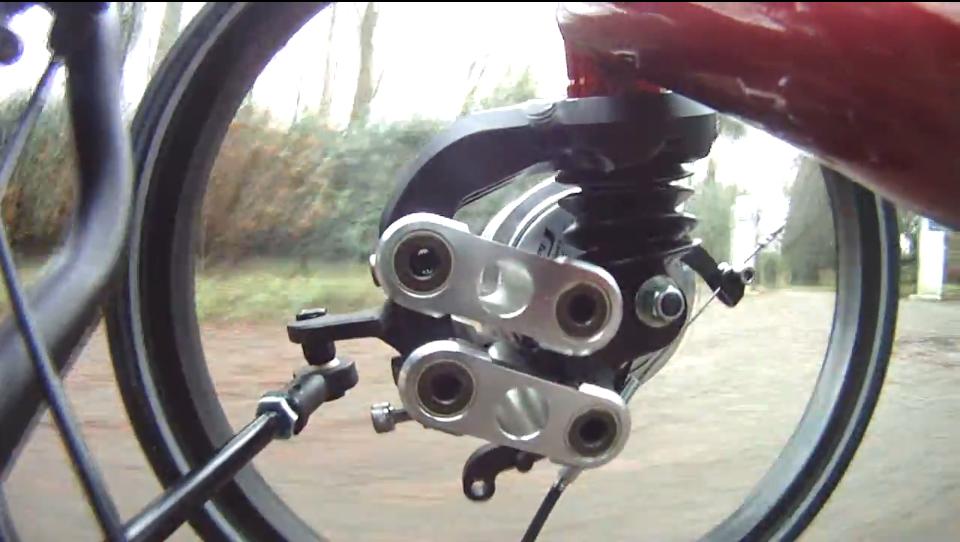

Вот нашел для трайка. Это из видио сделал фото.

alextas писал(а):
А из чего упругий элемент
все-таки??!! Никто не знает?
 Заголовок сообщения: Re: передняя подвеска на тадпол-трайк
Номер сообщения:#8  Непрочитанное сообщениеДобавлено: Вт мар 15 2011 23:57
Ну, полиуретан или микропористый уретан (MCU). А что это меняет?
Номер сообщения:#9  Непрочитанное сообщениеДобавлено: Ср мар 16 2011 00:18
Сообщения: 274
Откуда: Ростов-на Дону
Благодарил (а): 11 раз.
Поблагодарили: 12 раз.
Ну, мне тогда, когда первый раз написал, показалось, что это какие-то пружины в оболочке. Типа, как в "Тетре" вакуумные шланги в качестве пружин использованы были. Теперь вижу, что ошибся.
А что это меняет?
Да, вроде, ничего. На морозе могут деревенеть, под действием смазок свойства могут изменяться. Стальные пружины более привычны. Хотя, можно натуральную резину (набор шайб на оси-болте) использовать вместо полиуретана. Дешево.

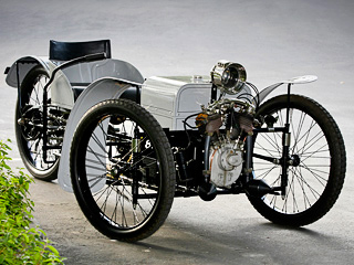

для размышлений... и творческого вдохновления.свечная передняя подвеска .поворотный кулак поворачивает и пружинит на шкворне.

В трёхколёсных веломобилях для подвески боковых колёс можно применять только ЗАВИСИМЫЕ подвески.
Или со стабилизатором поперечной устойчивости, что практически делает подвеску зависимой.
Независимые схемы приводят к расколбасу на дороге и (или) к появлению целой системы его(расколбаса) устранения. Что по весу и по сложности в итоге превосходит все достоинства подобных схем.

по-моему подойдёт подвеска с малым ходом - 4-6см (независимая).
или с большим ходом, но тогда чтобы расстояние между крайними было очень велико ( делают же 3-х колёсные авто с передними управляющими и там точно таких балок нет)

я вообщем то согласен что хорошо зависимая подвеска и стабилизатор. я хочу показать что возможно и такое достаточно простое решение.ведь такая подвеска изначально применялась на трёхколёсном авто.
Номер сообщения:#16  Непрочитанное сообщениеДобавлено: Пт апр 08 2011 19:10
Да, на трайках нужна зависимая подвеска. Именно зависимая по ходу колес, перекашивающийся мост не подойдет.
