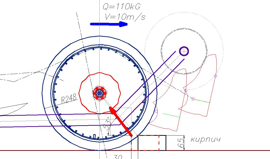

Хм, как нагружаете колесо? А если так?
Номер сообщения:#6  Непрочитанное сообщениеДобавлено: Вт июн 23 2009 00:30
Сообщения: 14166
"Так" надо под колёса смотреть! Пробой камеры + яма на ободе, если не закачанные до дуба ВМХ колёса :)

1) Речь не об ободах и камерах, а о подшипниках, осях и втулках - они должны остаться целы, даже если обода вдрызг (по определению - где слабое звено).
2) См.размер выбоин в дорожном покрытии, допускаемых без предупреждающих знаков и ограждения (по-моему глубина=высота=5см)
3)Это лишь расчетная схема - начальные параметры можно менять, выходя на приемлемые ограничения и размеры.

Трайк, все-таки, не одноколейник, как ни крути слалом между выбоинами - одним колесом обязательно словишь...
Не готов сейчас обсуждать конкретные материалы и диаметры - расчет еще не готов (хочу сделать типа калькулятора)
45я сталь скорее всего была улучшена, а не закалена, иначе - сломалась бы...
Ось трубчатая от Старт шоссе 10мм не гнется. Но она классно закалена.
Это в штатном, двухопорном варианте? В вилке?
Думаю сделать 3 стадии расчета:
1) Статический - Q/3,
2) Динамический - наезд на единичное препятствие - как на схеме
3) Статический обратный - езда на двух колесах (или крайний случай поворота) - изгиб.момент направлен в другую сторону.
Первые прикидки дают напряжения до 350 Па на оси типа педальной, в основании Ф15,
до 250 - на оси, как на "Красном трайке", если не ошибаюсь, в основании Ф17мм (под 903й подшипник)

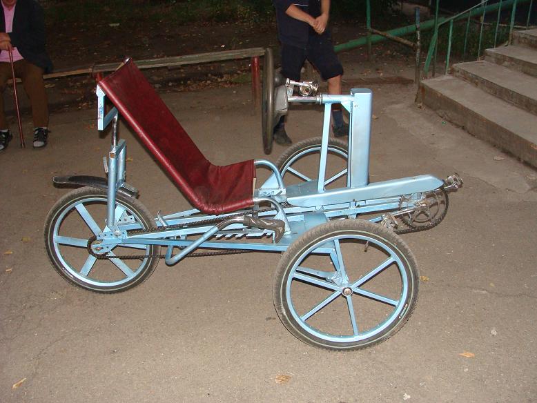

на консольных втулках\ трехколесники и грузовая тележка \я использовал наиболее на мой взгляд простое и надежное решение в качесте оси использовать кусок с резьбой от штока аммортизатора газели или уаза. аммортизатор берется отработавший свой срок и с диаметром штока 16 мм. втулка точиться на токарном станке под подшипники 180902. вот фото.
