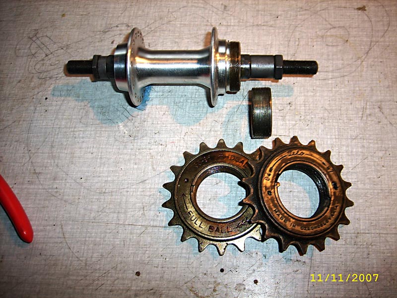

Дано: только велодетали.
Требуется: привод на переднее(!) колесо посредством тросов.
или дополнительный привод от эл.мотора...
а также для индивидуального привода в тандеме, веломобиле....
Берём левую чашку насыпного подшипника каретки, отрезаем конец "под ключ" и используем в качестве соединительной втулки между двумя "пионами".
Обе трещётки работают.

Номер сообщения:#3  Непрочитанное сообщениеДобавлено: Сб ноя 10 2007 13:56
Пион, он же трещётка, он же фривил, он же фрейвил накручивается на ВТУЛКУ. В остаток резьбы ФРИВИЛА вкручивается "переходник" из чашки(вот именно резьба ОДИНАКОВАЯ), на неё второй ФРИВИЛ.

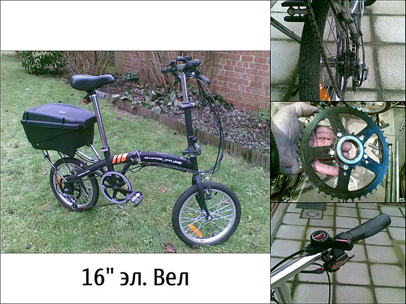

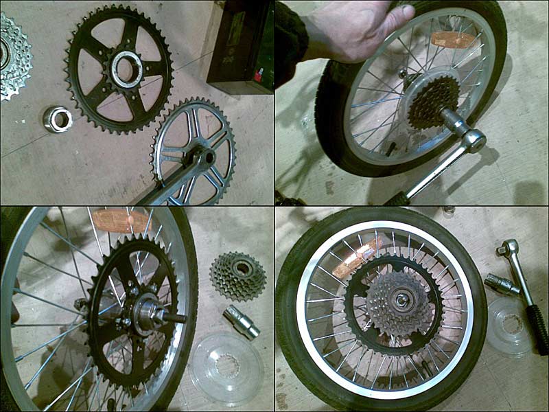

Морозяка в сарае, однако... На складной вел хочу попробовать доп.привод. Возможно эл.дрель или болгарку на постоянном токе. Установка вся видится в увеличенном багажнике на штатном месте. Привод на заднее колесо 16". Чем меньше диаметр колеса, тем меньший крут. момент требуется. Взял ведущую звезду от шатуна на 44 зуб. Вырезал дырку 54 мм-такой фрифил был. Скрепил пока 5-ю М5 болтами(потом можно и приварить) трещетку и звезду. Переходник от левой чашки каретки. На него накручу 3 или пятерик. Пока вот что получилось...

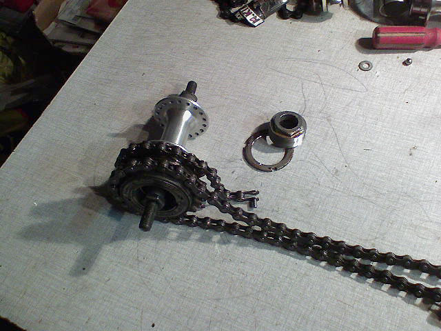

Двойная трещетка работает! Прокатился. С выключенным мотором цепь не движется. Натянута не сильно, прижимных роликов нет, дополнительного сопротивления качению не чувствуется! Литавры... :dance: :violin:

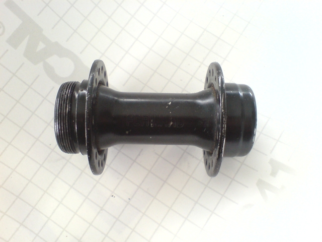

Тогда найди две задние железючные втулки. С одной в тисках сбей чашку с резьбой и напрессуй на место левой чашки на вторую. Получишь с двух сторон ПРАВУЮ резьбу. Как штифты и потом, самое главное, будешь фривил скручивать-думай!
Очень интересное решение: простое и остроумное: но вот получится ли сбить-напрессовать и, главное - ровно? Может проще с другой стороны просто резьбу попробовать нарезать? Но вот проблема: нарезать нечем! Проточку то под резьбу сделаю на токарном, а вот саму резьбу.... Может взять старую трещетку, расточить ее под лерку и ей нарезать резьбу будет проще?
Втулка (что бог послал от "Форварда") на фото и другой нет...
Пожалуйста, скажите, как-по научному именуется резьба, нарезанная на втулке (похоже что она дюймовая)?
Как называются приведенные выше трещетки и где их можно купить (через и-нет почтой)?
Ище раз спасибо за оригинальную идею "сбить-напресовать"! Мне бы такое и в страшном сне не приснилось, но, браво, оригинально весьма! :wink:
