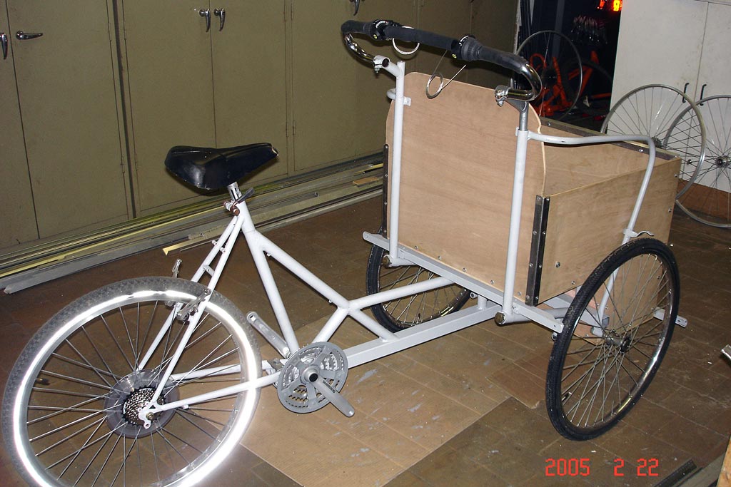

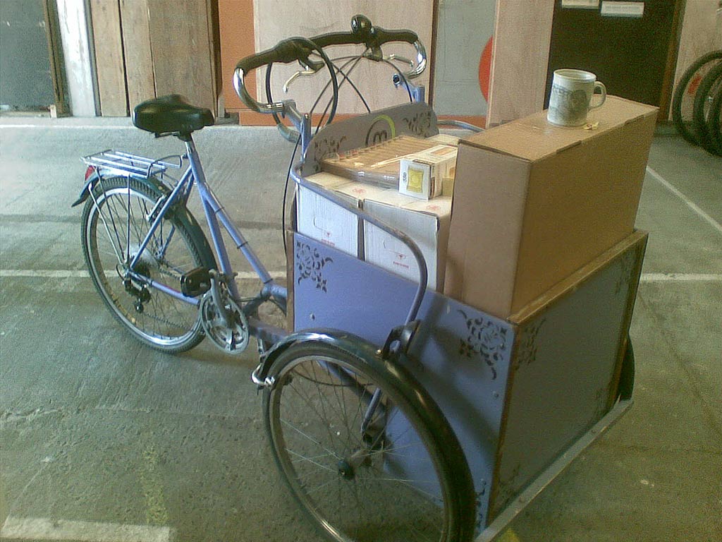

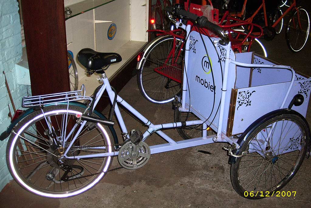

Автор: * Александр Каштанов
Категория: * Грузовые
Год создания:* 2005
Тип транспортного средства: * Грузовой трехколесник
Основное назначение: * В магазин и обратно
Передняя подвеска: * Нет
Задняя подвеска: * Нет
Переднее колесо: * 2х26"
Заднее колесо: * 26"х1,75
Рама: *
Материал рамы: * Сталь
Масса: *
Тип трансмиссии и наличие передач: * Цепной, 7
Размеры: *
Особенности, отличительные черты транспортного средства: * Задняя часть от горного велосипеда. Через "насыпную" каретку соединена с грузовой платформой на консольных колесах от инвалидной коляски. Тормоза-на оба передних клещевые, заднее V-brake.
Плюсы: * Удобный, городской грузовичок
Минусы: * Относительно большой радиус разворота
* Почти ежедневная эксплуатация с 2005 года.
Ссылка на обсуждение : *
Ссылка на видео:*
Ссылка на фотогалерею:*

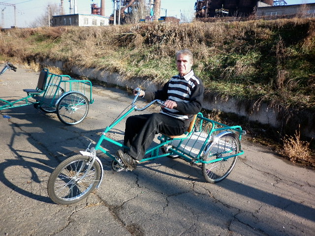

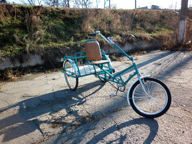

Изображение Изображение Изображение Изображение

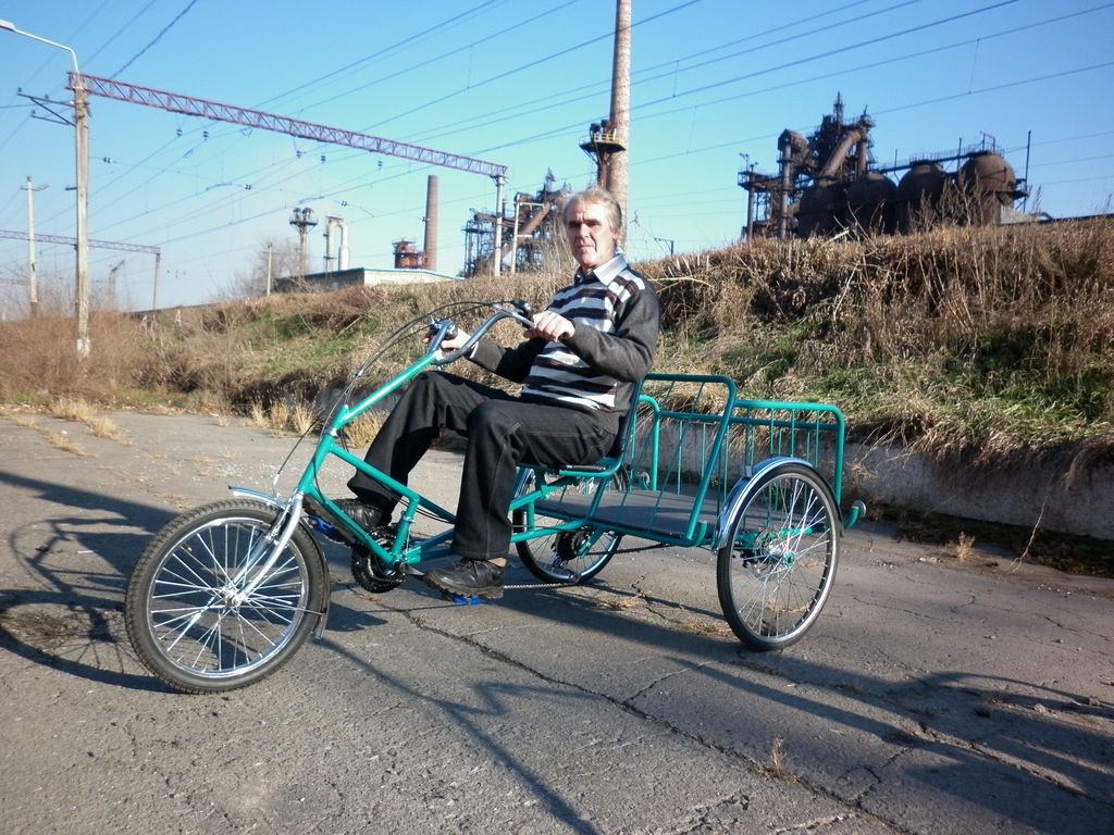

Автор: Салютин Владимир Власович,1948г.р.Украина,Краматорск
Категория: грузовые
Год создания: 2010г
Тип Т.С.: грузовой трехколесный
Основное назначение: для повседневных поездок и перевозки грузов
Переднее колесо: 20"
Заднее колесо: 24"
Рама: пространственная
Материал:труба круглая стальная
Размеры:
    длина-2150мм,
    ширина - 900мм
    база - 1450мм
    Высота до сиденья - 600мм
Тип трансмиссии и наличие передач: цепная, 1 передача
Объем багажника: 70л
Плюсы: легкий на ходу,малый радиус разворота(особенно вправо)
Минусы:
Обсуждение конструкции: viewtopic.php?f=46&t=5189

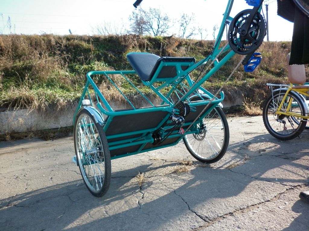

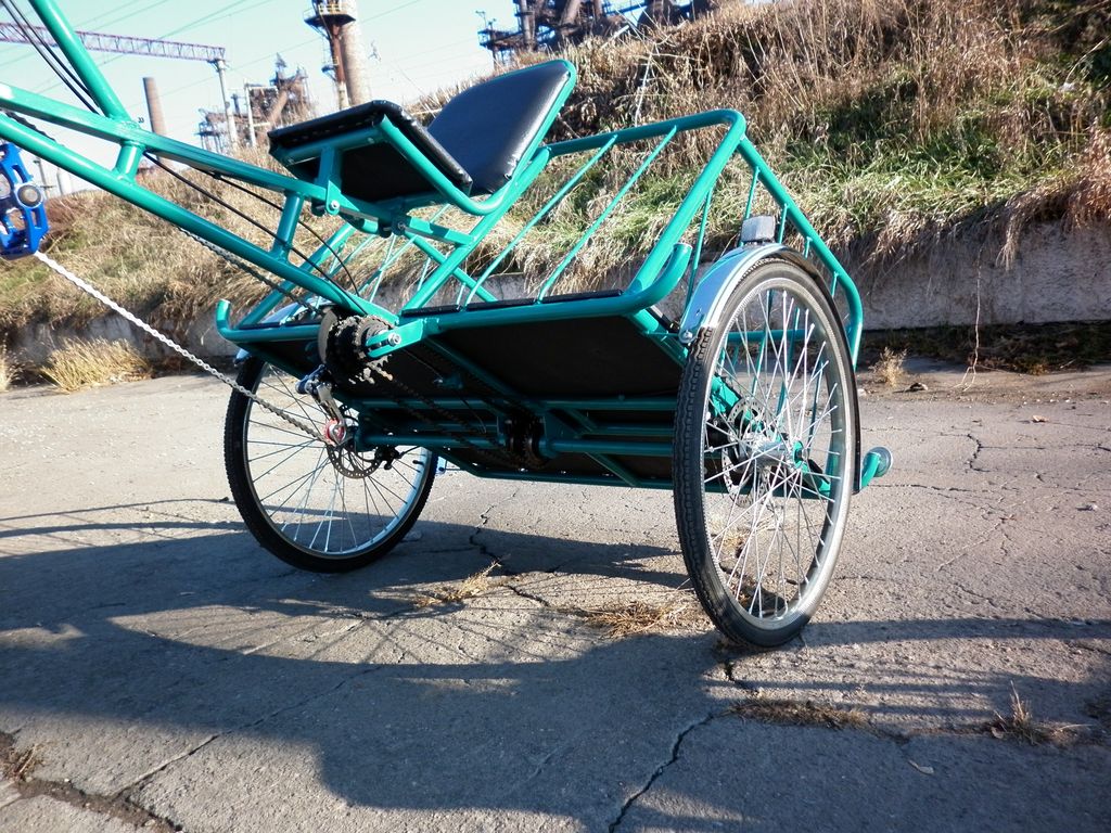

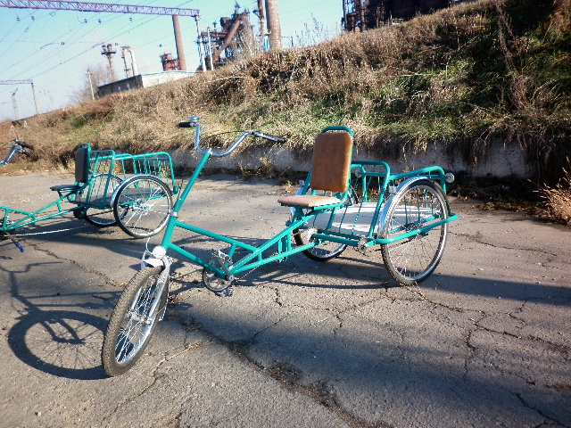

Автор: Салютин Владимир Власович,1948г.р. Украина, Краматорск
Категория: грузовой
Год создания: 2010г
Тип Т.С.: грузовой, трехколесный
Заднее колесо 24"
Материал: труба стальная круглая
Размеры:
    длина - 2250мм,
    ширина - 1150 мм,
    база - 1575 мм
Высота до сиденья: 600мм
Тип трансмиссии и наличие передач: цепная на два задних колеса,18передач
Объем багажника: 250л
Плюсы: консольное крепление колес,на задних колесах дисковые тормоза,полуоси на промподшибниках,большей кузов,усиленные спицы
Минусы: относительно тяжелый,дорогой в изготовлении(токарные работы,дисковые тормоза)
Обсуждение конструкции: viewtopic.php?f=46&t=5190

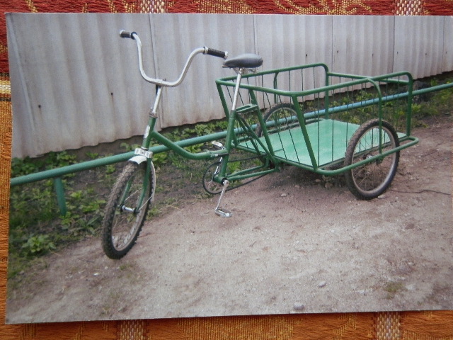

Автор:Салютин Владимир Власович,1948г.р. Украина.Краматорск
Категория:грузовой
Год создания:2008г
Тип Т.С.:грузовой трёхколёсный
Основное назначение:повседневные поездки и перевоз груза
Передние колеса:20"
Задние колеса:20"
Рама:хребтовая
Велосипед: "Тисса"
Размеры кузова:длина- 1050мм,ширина- 1000мм,высота- 1450мм
Тип трансмиссии и наличие передач:цепная,1передача
Плюсы:простая конструкция без токарных работ.кузов крепится к любому двухколесному велосипеду тремя болтами. Рама остается без переделок
Минусы:одна передача,высокая посадка,нет спинки.
Обсуждение конструкции: viewtopic.php?f=46&t=5188

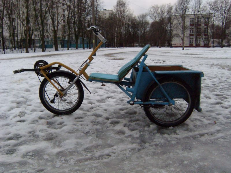

Автор: Устинов Александр, Москва
Категория: Грузовые
Год создания: 2009
Тип транспортного средства: Трёхколёсный веломобиль с подвижной кареткой с приводом на переднее колесо типа "мазурчак"
Основное назначение: прогулки, бытовые поездки, перевозка грузов
Передняя подвеска: нет
Задняя подвеска: нет
Задние колеса: 20"
Рама: хребтовая
Материал рамы: низкосортная сталь (водопроводная, фрагменты рам)
Материал маятника подвески: нет
Масса: примерно 30 кг
Тип трансмиссии и наличие передач: 3х7
Размеры: ширина 770 мм (проходит в дверь), остальные уточняются
Особенности, отличительные черты транспортного средства: приспособлен для перевозки грузов, в т. ч. крупногабаритных, используется в качетсве рикши. Грузоподъёмность до 150 кг (примерно)
Плюсы: простой, прочный, вандалоустойчивый, универсальный, удобное хранение в вертикальном положении
Минусы: недостаточная проходимость на бездорожьи, на снегу, сравнительно невысокая скорость.
Ссылка на обсуждение viewtopic.php?f=46&t=3709
