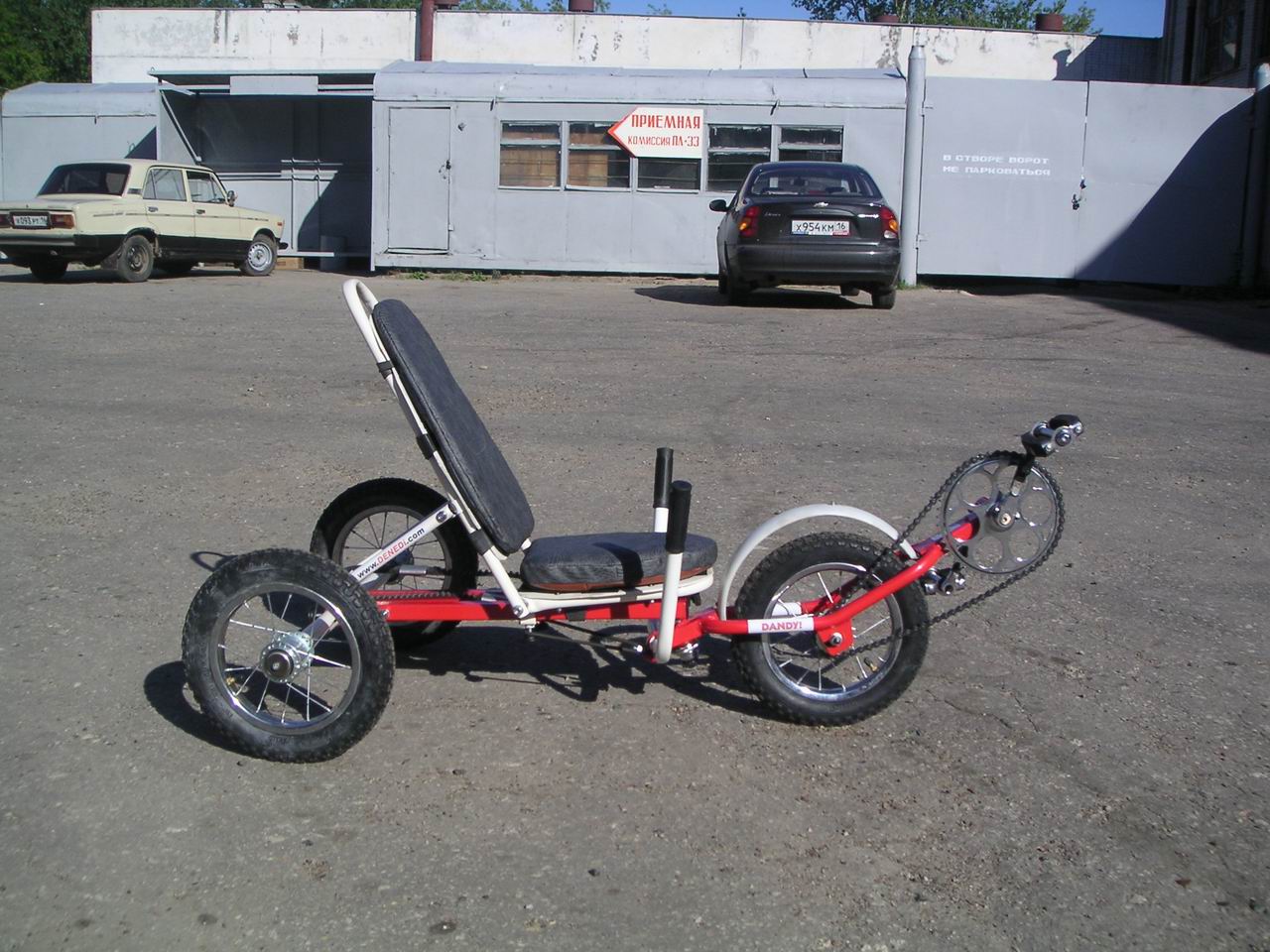

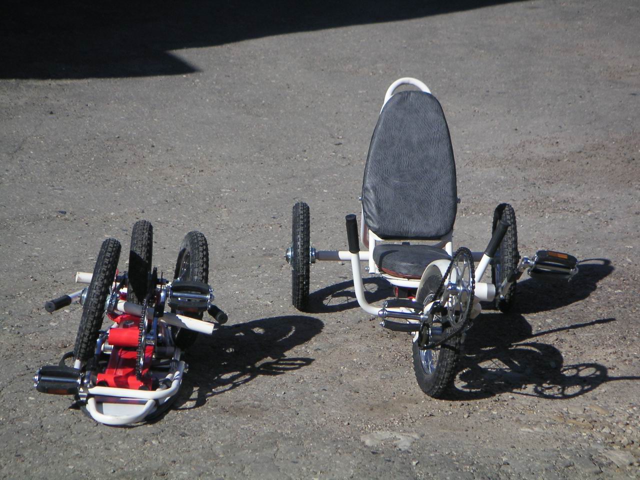

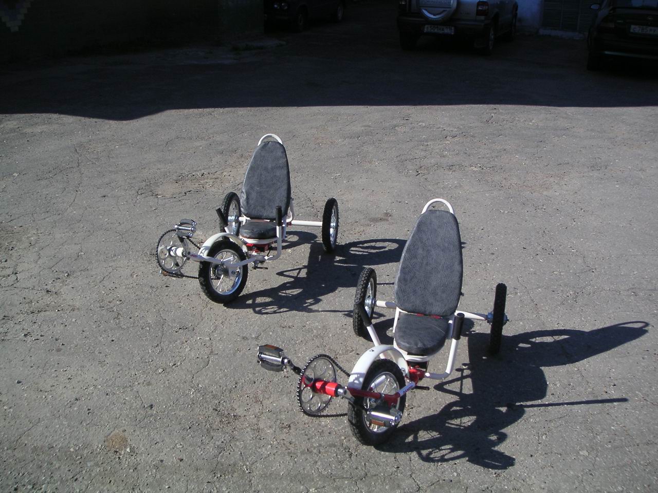

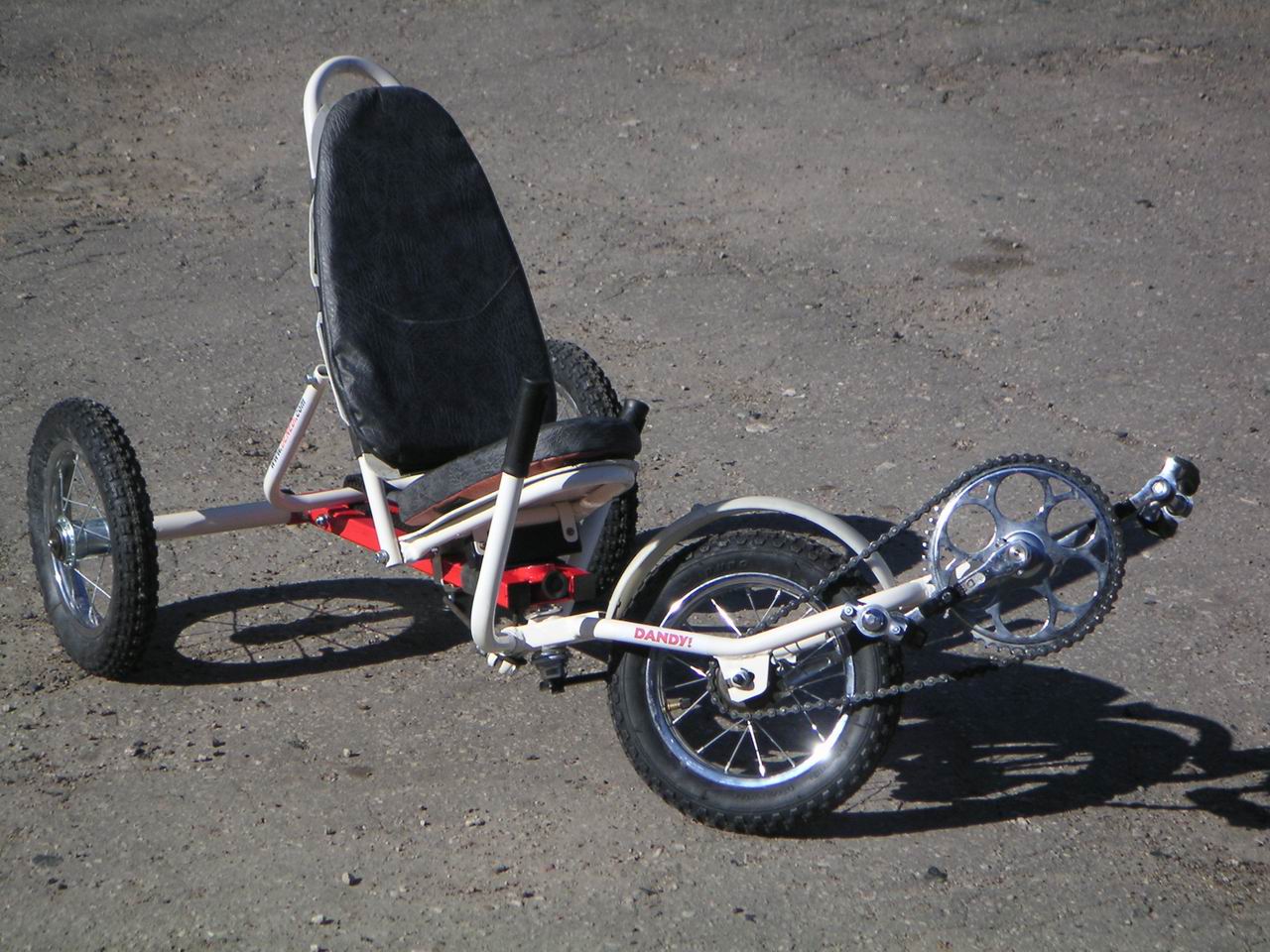

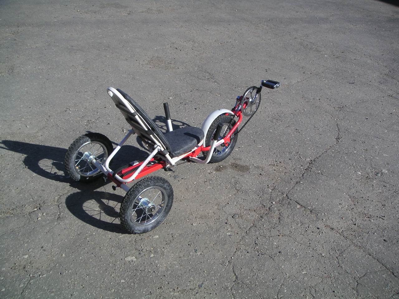

Авторы: Эдуард Стовбунский, Денис Силантьев
Категория: Детские веломобили
Год создания:2008
Тип транспортного средства: Трехколесный веломобиль с приводом на переднее колесо
Основное назначение: Прогулки
Передняя подвеска: Нет
Задняя подвеска: Нет (может устанавливаться полевая резиновая подвеска)
Переднее колесо: 12"
Заднее колесо: 12"
Рама: Профильные трубы 50х25х1,5, 25х25х1,5, круглая труба 18х1,5 используется в передней части рамы
Материал рамы: Сталь 2КП, в сиденье использован алюминиевый сплав Д16Т
Масса: 14,5 кг
Тип трансмиссии и наличие передач: Цепная
Размеры:
Особенности, отличительные черты транспортного средства: Рулевое управление типа Питон http://python-lowracer.de
Плюсы: Технологичный, можно регулировать общую длину велика, удлиняя заднюю часть рамы
Минусы:
Веломобиль создавался в количестве двух штук под заказчика. Один уехал в Уфу, другой остался в Казани. По мотивам этого веломобиля мы построили еще несколько столь же простых и технологичных великов. Конструкция достаточно модульная и позволяет без труда интегрировать подвеску задних колес и заменить передний блок на блок большей длины с трехскоростной трансмиссией.
Ссылка на обсуждение : http://velomobile.org/forum/viewtopic.php?f=46&t=3970
http://velomobile.org/forum/viewtopic.php?f=16&t=888&start=20
Ссылка на видео:
Ссылка на фотогалерею:

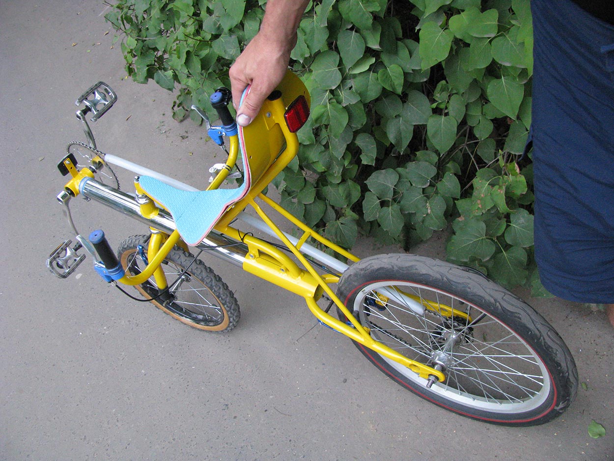

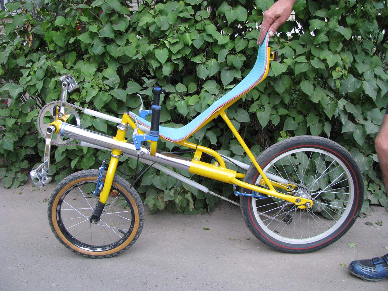

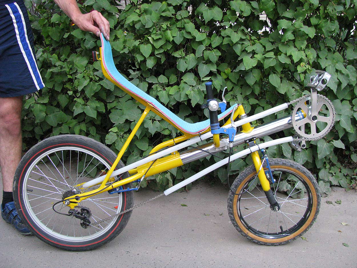

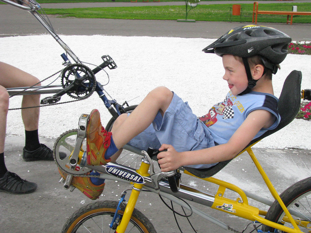

Автор: Вадим Дунаев
Категория: детский двухколёсный лигерад
Год создания: 2008
Тип транспортного средства: заднеприводный лигерад
Основное назначение: повседневные поездки
Передняя подвеска: нет
Задняя подвеска: нет
Переднее колесо: 16 дюймов
Заднее колесо: 20 дюймов
Рама: хребтовая
Материал рамы: стальная труба 50 мм
Масса: *
Тип трансмиссии и наличие передач: Шатуны 150 мм.
Трансмиссия: привод цепью на заднее колесо
- число передач - 5
- ведущая звёздочка – 48 зубов,
- сзади «индийский» пятерник 14-22 зуба.
Размеры: База: 840 мм.
Высота каретки: 590 мм.
Высота сидения от земли: 590 мм.
Полная высота: 900 мм.
Полная длина: 1460 мм.
Угол наклона спинки к горизонту: 40 градусов.
Угол наклона передней вилки к горизонту: 73 градуса.
Особенности, отличительные черты транспортного средства: *
Плюсы: прост надёжен технологичен, максимальное использование серийных деталей, что ускоряет постройку аппарата, хороший внешний вид.
Минусы: *
Текстовое описание,пройденный путь,доп.информация и т.п.:Ребёнок регулярно ездит под присмотром взрослых, ориентировочный пробег не менее 1000 км в год.
Ссылка на обсуждение : viewtopic.php?f=46&t=5117
Ссылка на видео: http://www.youtube.com/watch?v=9IC50meY6kA
Ссылка на фотогалерею: http://velomobile.org/gallery/dunaevrecumbents/children

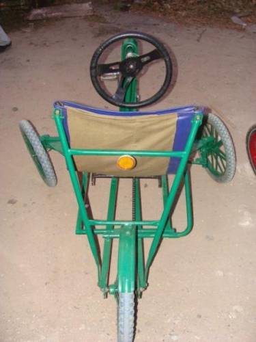

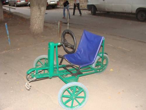

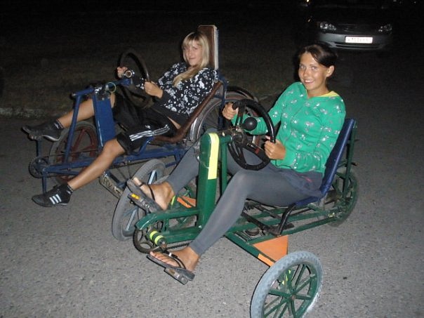

Автор: *serbey
Категория: *детские
Год создания:* 2009
Тип транспортного средства: *игрушка, тренажер для получения первоначальных навыков вождения
Основное назначение: * покатушки не дальнего километража
Передняя подвеска: * нет
Задняя подвеска: * нет
Передние колесо: * 16 дюймов, сварные колеса
Заднее колесо: * 16 дюймов
Рама: * плоскостная из квадратных труб
Материал рамы: *стальная
Масса: * точная уточняеться, примерно 17 кг
Тип трансмиссии и наличие передач: * напрямую, без передач, расчет примерно 2.5:1
Размеры: * уточняються, будут завтра.
Особенности, отличительные черты транспортного средства: * посадка автомобильная, тормоз выполнен в виде ручного тормоза автомобиля. руль с автомобиля, и имеет цепно-тросовый редуктор, тормоз на заднее колесо, ложечного типа
Плюсы: * регулируемое в широких пределах брезентовое сидение, удобная посадка, необычность управления как велосипедом, жесткость конструкции, вес, низкий центр тяжести
Минусы: * отсутствие передних тормозов, быстрый износ задней резины.
пройденый путь ~ огромное количество километров, с плохими условиями эксплуатации(сменено за лето 3 комплекта резины))))
Ссылка на обсуждение : *http://velomobile.org/forum/viewtopic.php?f=46&t=3857
Ссылка на видео:*http://velomobily.at.ua/index/video_fajly/0-9
Ссылка на фотогалерею:*http://velomobily.at.ua/
