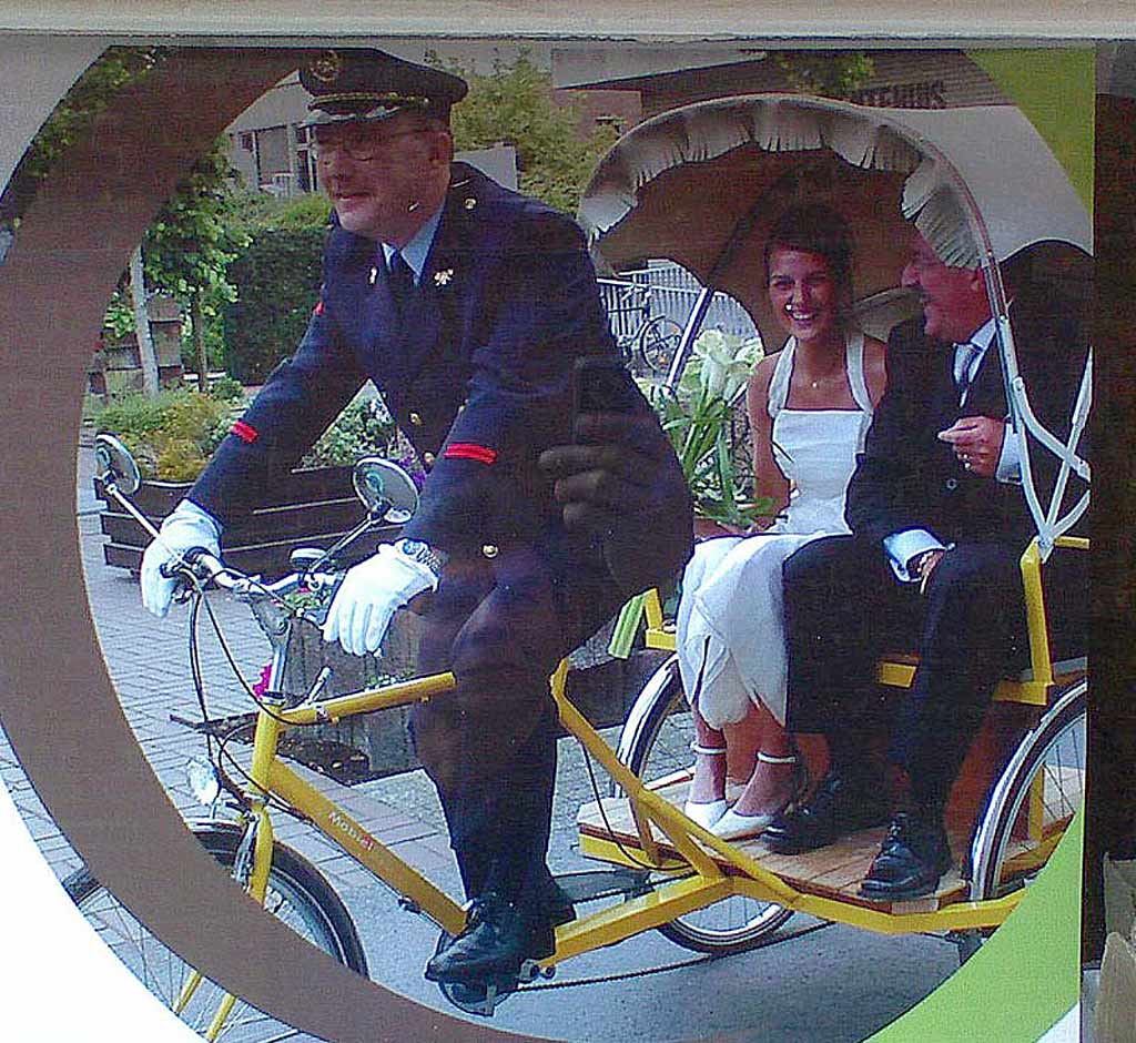

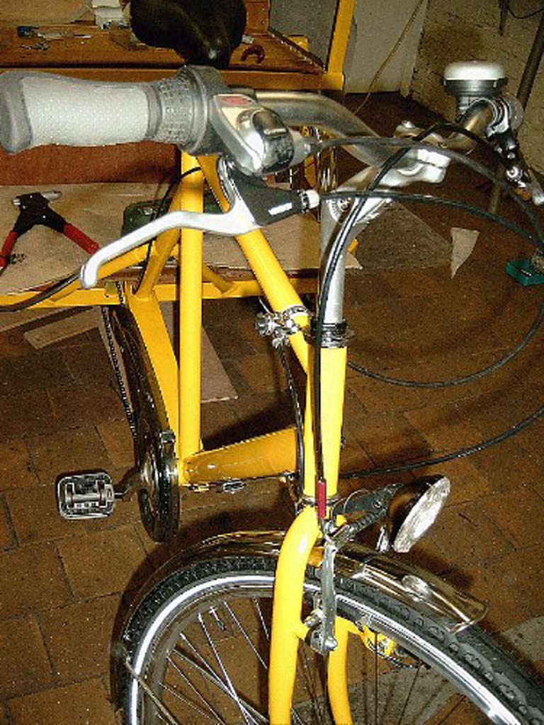

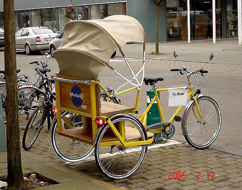

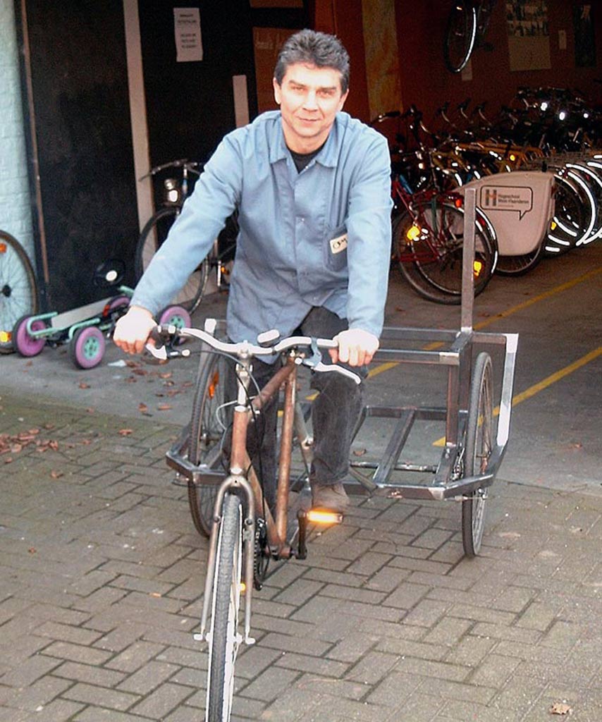

Автор: * Александр Каштанов
Категория: * Велорикша
Год создания:* 2005
Тип транспортного средства: * Трехколесник
Основное назначение: * Прокат
Передняя подвеска: * нет
Задняя подвеска: *нет
Переднее колесо: * 28"
Заднее колесо: * 2Х28"
Рама: *
Материал рамы: * Труба, Профиль
Масса: * Большая
Тип трансмиссии и наличие передач: * Цепная, 7 Shimano
Размеры: *
Особенности, отличительные черты транспортного средства: * Удачная конструкция модерновой велорикши. Передняя часть от заводского велосипеда, задняя сварная из профильной трубы 50х50. Используется промежуточный вал из полдюймовой водопроводной трубы и двух кареточных картриджей. Привод на левое заднее колесо. На всех трех колесах V-brake тормоза. Имеется стояночный тормоз на оба задних. Рикша оборудована фарой и задними красными фонарями с катафотами. Разворот в любую! сторону на 3-х метрах.
Плюсы: * Быстрая самоокупаемость
Минусы: * Хранение, перевозка, габариты
* За пять лет кроме "проколов" и "восьмерок" на ободах, рикша была перекрашена. Заменена передняя вилка. Остальные компоненты оказались долгожителями. Сказывается огромный запас прочности рамы.

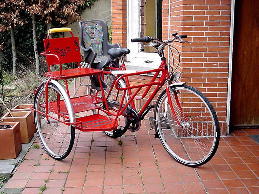

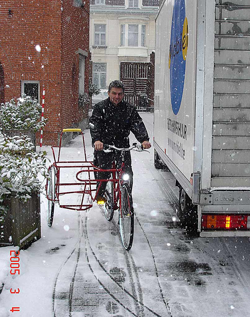

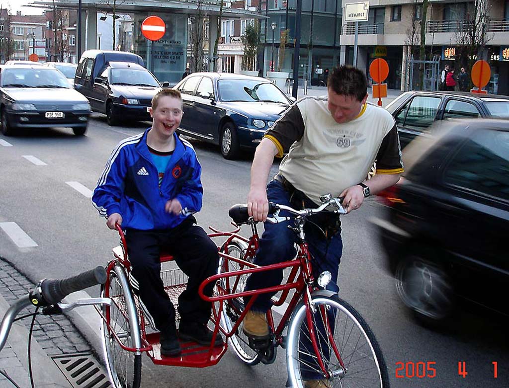

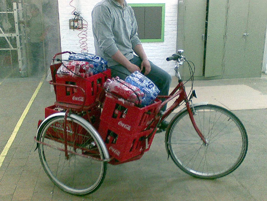

Категория: * Пассажирские
Год создания:* 2005
Тип транспортного средства: * Велосипед с боковым прицепом
Основное назначение: * Прогулки
Задняя подвеска: * нет
Заднее колесо: * 2х 28"
Рама: * Труба 20х2
Материал рамы: * сталь
Масса: *
Тип трансмиссии и наличие передач: * Цепной, 7 Shimano
Размеры: *
Особенности, отличительные черты транспортного средства: * "Прицеп" крепится на болтах. Очень "живучая" получилась конструкция. Еще ничего не ломалось. Неконсольные колеса себя оправдывают. Горки берет уверенно. Все изготавливалось без чертежей. Смещение третьего колеса относительно заднего-100мм.
Плюсы: *Устойчив. Маневрен. Малый радиус поворота
Минусы: *
* Очень нравится кататься на таком велосипеде больным детям.

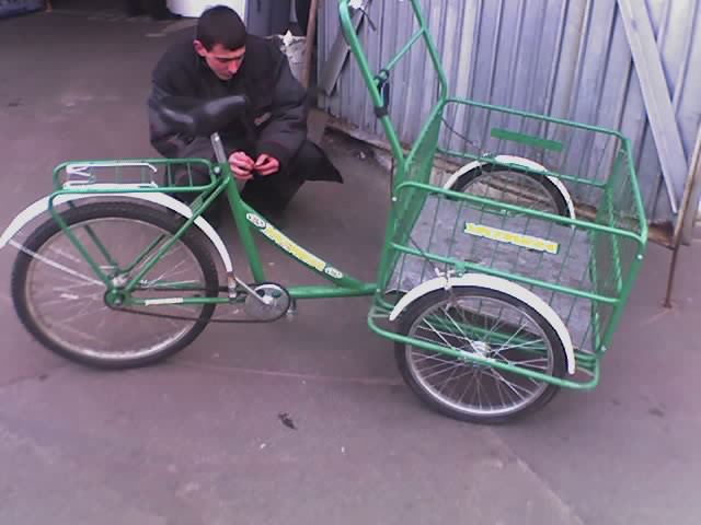

Фух, наконец то я нашел этот форум. Пол жизни провёл на велосипеде в Киеве, вплоть до армии ездил на велике, строили тогда разные велики из г...ничего, к "зайчикам" цепляли д5,д6. Денег тогда особо не было, ровно как и такого разнообразия комплектующих. 20 лет практически не ездил: суматоха городская, семья, дети постоянно рождались, теперь внуки пошли...и т.д. Извините за долгое предисловие, но купил когда-то на халяву почти кусок земли 6 соток у Азовского моря в Бердянске, там у меня друзья живут, вырос старший сын и мы с ним вместе построили там небольшой домик. И уже 4ый год там вся семья отдыхает. И вот возникла главная проблема. До моря 3км. Купил мопед Дельту, одно лето ездили на нём втроем, ребёнок 6лет впереди, супруга сзади. Старший сын женился и родили они мне внука. А тут ещё фокус-старуха понесла и тоже родила ещё одного, выходит дядю внуку. Вообщем Дельта накрылась медным тазом да душа уже чёт к годам к бензину не лежит. И вот купил несколько велов б/у немецких и отьездил всё лето 2010года на велике. Боялся по-началу как оно будет, но 3км преодолевал за 5-6-мин средним темпом, вообщем кайф полный, сбросил почти 10кг с себя.
Но главная проблема - супруга не может ездить на двух колесах! Купил раздолбаный в хлам вот такой вел трёх колёсный харьковского завода -велорикшу. Оказалась очень массивной, поставил вперёд вместо 20ых 24ые колёса - стал ход намного лучше, но не для женщины такое, да и ветер когда-очень тяжело ей ехать.

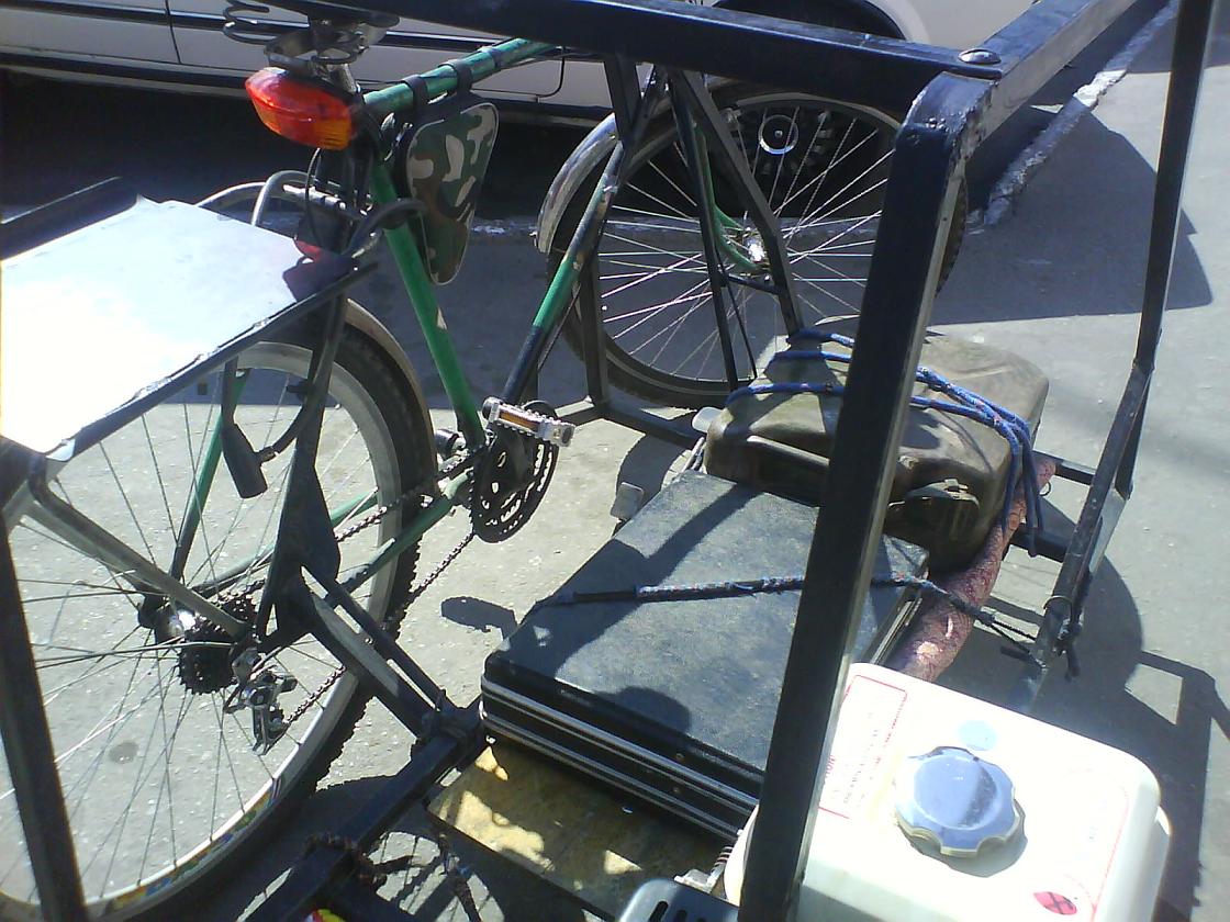

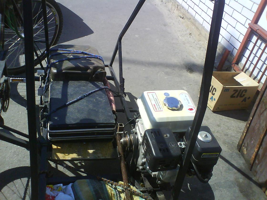

А тут под конец лета увидал мужика и офигел, смотрите сами. Привод от хондовсого мотора отсоединяется, но он просто рукастый самородок и о сцеплении Дебилса-Паркинсона или Уатта-Смольвилля просто не знает. У нас в Украине ещё как снег на голову свалились эти постановления правительства про категории А1,А,В1,В и т.д. И теперь всё что с движкой- вне закона, но...обучиться пока нигде нельзя!!! Вот такое у нас правительство идиотов полных...но не об этом.
И вот я загорелся такой конструкцией именно вел с коляской+ещё может електротягу припердолить как бы если против ветра идти. Что скажете друзья?
Ещё интересует изготовление дифференциала, есть кое-какие мысли, как глянул цену на velomastera.ru понял, что надо делать своими руками и ручная дрель в помощь, вернее две ручных дрели.

Товарищ Plushkin!
Ваша конструкция не может быть принята на конкурс по следующим причинам:
1. Ваша конструкция подходит под категорию "Грузовые"
2. описание конструкции сделано неправильно (см. правила оформления заявок)
3. нет описания конструкции в разделе "Наше"
