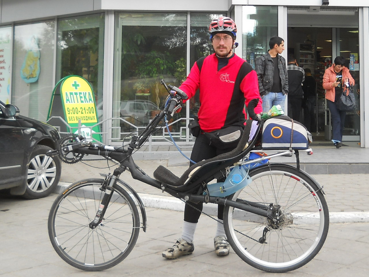

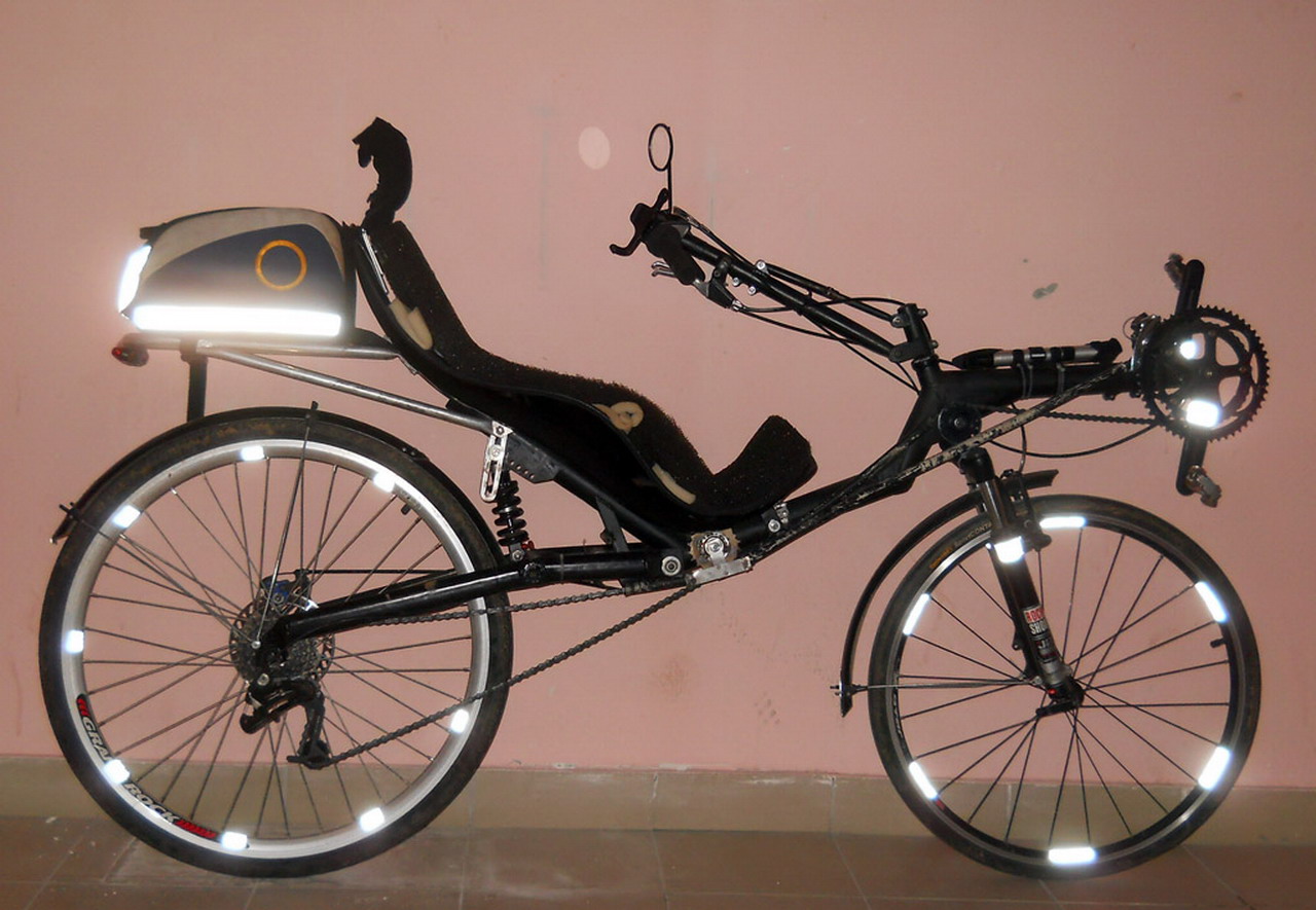

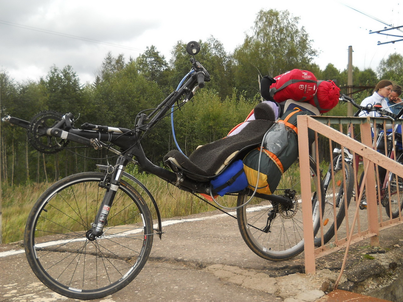

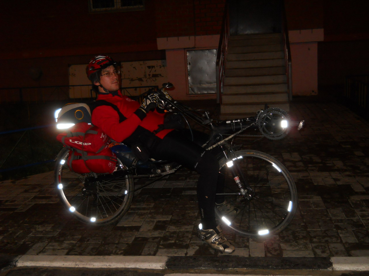

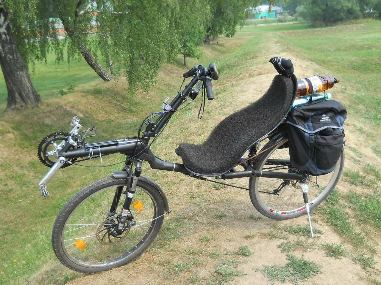

Автор: Халиков Олег Фаридович, 1980 г.р. Россия, Московская обл., г.Железнодорожный
Категория: Индивидуальные одноместные двухколесные
Год создания: 2007
Тип транспортного средства: лигерад с приводом на заднее колесо
Основное назначение: прогулки, ПВД, дальние походы
Передняя подвеска: Manitou Dart2, масляное демпфирование, ход уменьшен до 60 мм
Задняя подвеска: пружинная, масляное демпфирование, ход 100 мм
Переднее колесо: 26", покрышка Continental Sport Contact 1,3"
Заднее колесо: 28", покрышка 1,5"
Рама: хребтовая
Материал рамы: круглая труба сталь 30ХГСА размерами 48х1 мм
Материал маятника подвески: овализованная труба Ст 20 размерами 35х1,5 мм
Масса: 22 кг
Тип трансмиссии и наличие передач: цепная, 24 передачи.
Размеры: база - 125 см, высота нижней точки сиденья - 59 см, угол наклона спинки сиденья - 27-40 градусов, высота каретки - 82 см.
Особенности, отличительные черты транспортного средства: универсальный
Плюсы: комфортный, универсальный
Минусы: относительно тяжелый
Со сложенным рулем в пассажирский лифт свободно. Регулируются: угол наклона спинки сиденья, вынос каретки, угол наклона рулевой (или высота аппарата), угол наклона руля, длина руля. Аппарат показал себя как удачный универсал, который может быть и "проходимцем", заезжающим на ступенькам лесенки, и, с более шосейной резиной - дальнобойным комфортным аппаратом, на котором можно проехать 200 км, уложившись при этом в марафонский лимит времени. Из плюсов аппарата: регулируется почти все, полная подвеска плюс толстая накладка на сиденье делает его мегаплюшевым комфортным диваном. На этом аппарате пройдены: "Тест-тур 2007", "Зеленые версты 2010", марафон на 200 км.
