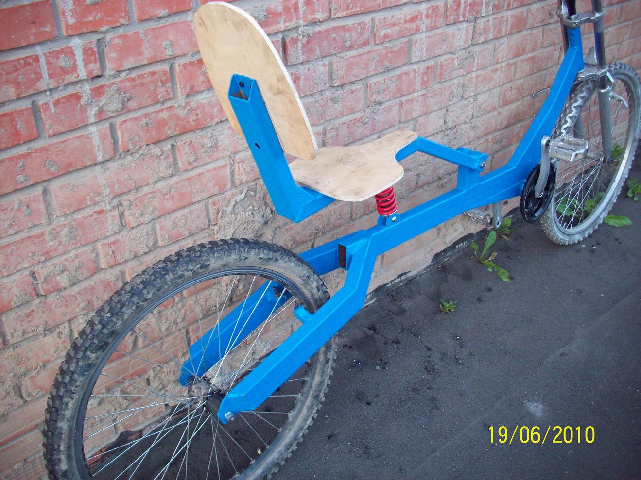

Стерх все таки продан. А я приступаю к изготовлению новой конструкции. Ее суть - повторить Стерх из более дешевых материалов, с более дешевыми компонентами, но чтобы конструкция при этом была самобытной, законченной и технологичной(повторяемой) в условиях моей мастерской. То есть раму буду делать с нуля из стали, обвес класса асера/альтус, тормоза вибрейк. дизайн будет другой, но почти все углы и размеры будут как на первом Стерхе. планирую уложиться в розничную цену 10...12т. р. Боюсь только как бы накат не ухудшился из за стальной рамы...

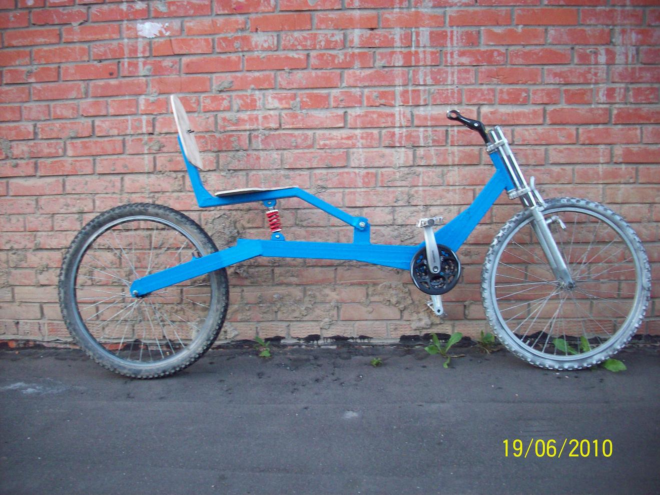

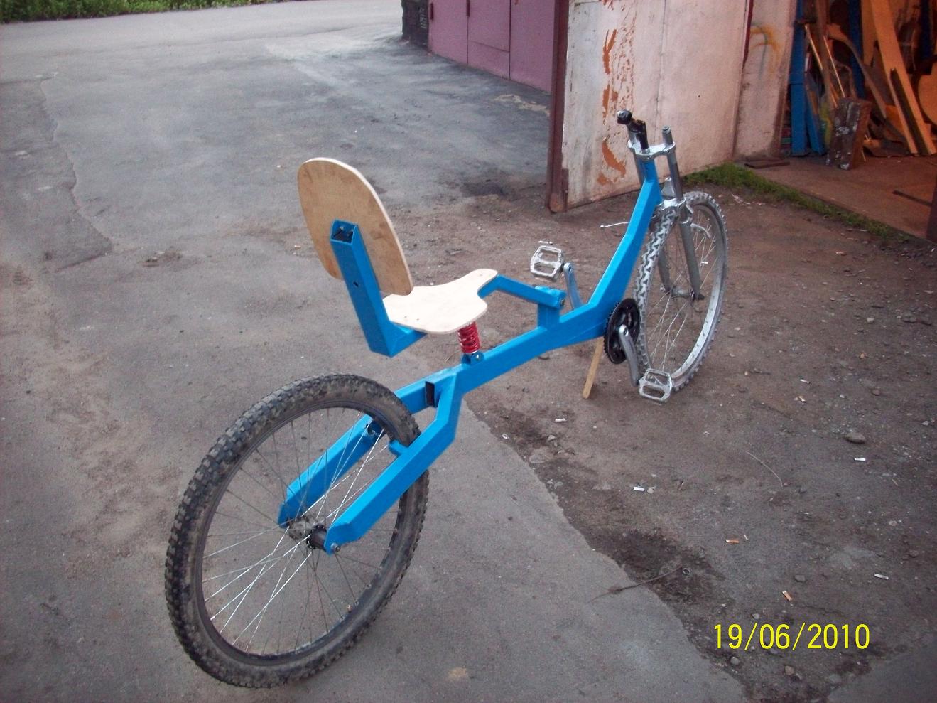

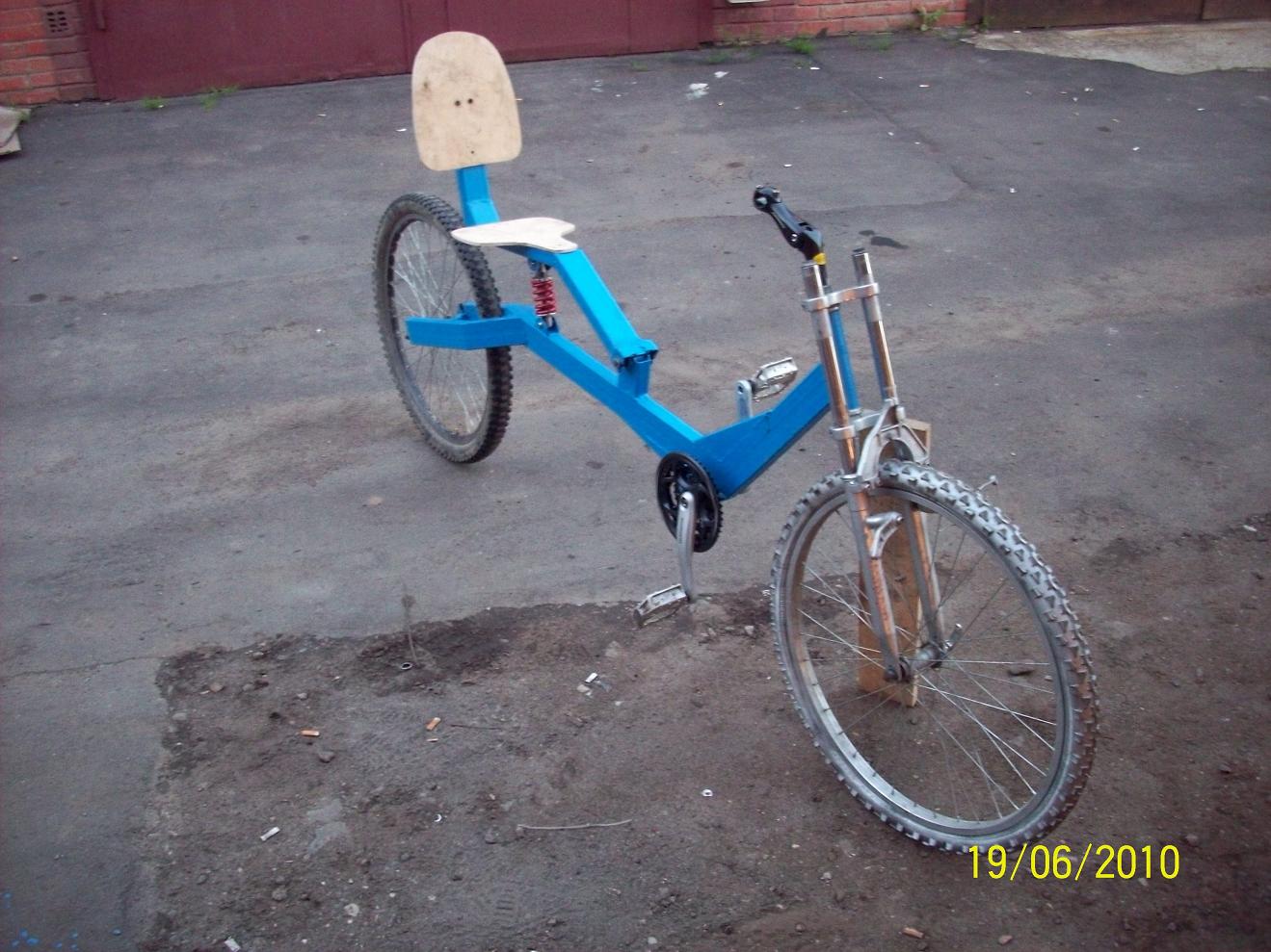

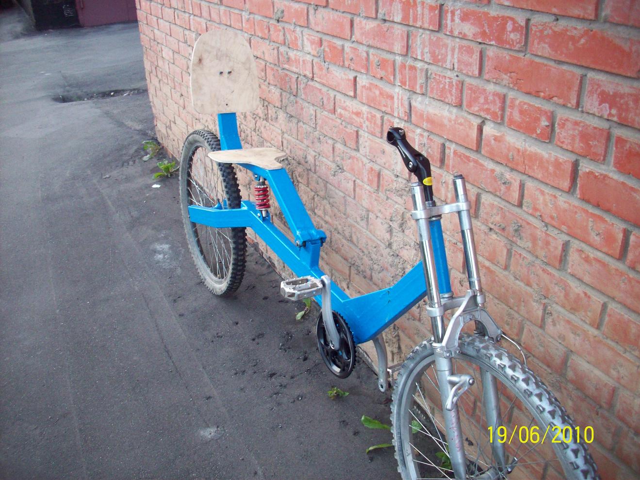

Все таки хочется поэкспериментировать, поэтому я внес некоторые поправки в геометрию. у Стерха-2 каретка выше, а сидуха ниже чем у первого, а рулевуха чуть вертикальнее. база осталась неизменной. Вес полностью собранной конструкции получается запредельный - около 23кг!!! Интересно, это совсем не поедет, или все же терпимо... Рама уже готова и стоит на колесах, вечером будут фотки.
Добавлено через 3 часа 36 минут 34 секунды:
Может так появится интерес к моей теме...
Сразу скажу, вилка и переднее колесо воткнуты для фото, при сборке поставлю нормальные

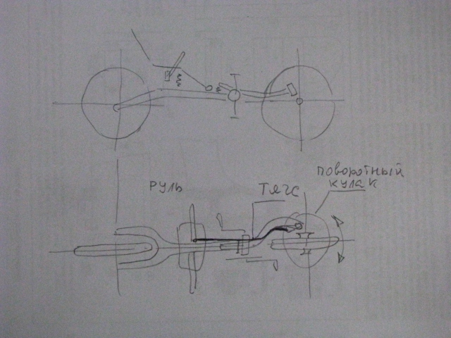

Покажу как наклёса поставим:)
А рулить ты как собираешься? Руль влево - колесо вправо?
 Заголовок сообщения: Re: Стерх-2
Номер сообщения:#5  Непрочитанное сообщениеДобавлено: Вс июн 20 2010 00:30
видимо так и получится... хотя есть несколько способов минимизировать этот эффект без изменения геометрии рамы. просто рулевуху заваливать не хочется.
Номер сообщения:#6  Непрочитанное сообщениеДобавлено: Вс июн 20 2010 00:42
Сообщения: 14165
Без заваливания рулевой подобная компоновка, увы, работать не будет. Или аватар ставить.

я тоже рисовал нечто подобное. аватар не хочу, потому, что с ним проходимость по бездорожью ухудшится, а проходимость - это главное для любой техники! По ровному асфальту на чем угодно можно ездить. Зато в такой конструкции проще организовать привод на переднее колесо. В ходе испытаний Стерха-1 я понял, что ему полного привода не хватает при переезде высоких препятствий, и на подъемах, особенно по мокрой глине или по снегу.

кузьмич писал(а):
посадка удобнее чем на Стерхе-1
В порядке идеи:
Номер сообщения:#20  Непрочитанное сообщениеДобавлено: Пт июн 25 2010 00:08
Сообщения: 14165
Сам рисовал?
