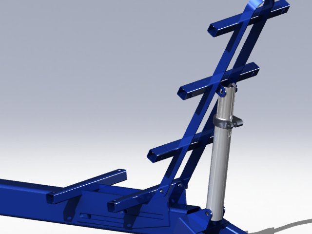

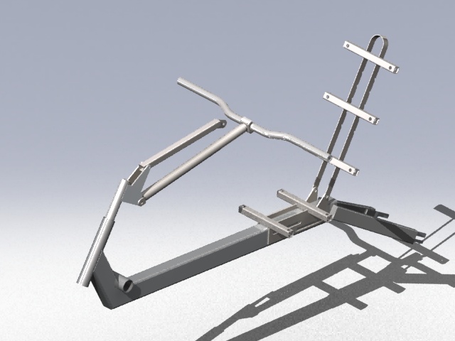

Вот сделал кое что в солиде, сейчас буду заниматься всякими узлами и креплениями.
Сиденье еще до конца не знаю, как сделать. Крепление на эксцентриках через отверстия в раме. Основа сиденья - пластина 4мм. К ней приваривается каркас из квадратных труб 20х20х1. Спинка из полосы шириной 50 и толщиной 2мм, может 3мм. Чтобы регулировать угол наклона сиденья от перьев к спинке сделаю распорку.
Конструкцию руля подсмотрел на "Пифагоре" :) Надеюсь, Денис будет не против, если ее использую?
Раму делать планирую из трубы 60х40х1.5, перья - 40х20х1, руль в основном из 20х20 и круглых труб, размер которых еще не определил. Саму гнутую трубу руля, за которую ездок держится, решил взять покупную.

Лигерад "Железный Бендер"
Какие планируются колеса? И может быть все-таки подвеску заднюю предусмотреть?

serbey писал(а):
.еще один недостаток--я использовал велосипедные подшипники в передней вилке. расшатываеться постоянно. так что лутше наверно делать на промышленных.
Просто надо качественно собрать и ничего расшатываться не будет.
А вообще это больше похоже на растабайк со спинкой, нежели на лигерад. Дизайн - "из того что было", и это не исправить никакой покраской. Руль тот, что есть - самое оптимальное, лучше выглядеть не будет. Прямая посадка и низкая каретка позворяют забыть о скорости, а обилие лишних труб - о малом весе.
Что-то принципиально новое лучше делать с нуля.
Хотел бы предостеречь от чрезмерной величины выносов "отрицательной" длины, и дело не столько в жёсткости, сколько в удобстве и комфортности управления.
Руль на длиннобазнике с большим передним колесом вообще скользкая тема...
Нет, конечно! Могу кое-чего подсказать по этомуузлу,чтобы ты не наступал на те же грабли, что и я. И обязательно посчитай этот узел: в том исполнении, что на картинке, он будет явно коробиться. Делай его как можно меньше по размерам иначе придется увеличивать толщину пластин либо придумывать ребра жесткости.
Вообще мне твой лигерад очень нравится. Делай как задумал без подвески (ничего сложного в том чтобы потом отрезать перья и интегрировать подвеску в этот же велик), но удели внимание месту где перья задней вилки присоединяются к раме: он будет очень нагружен.
В плане дизайна: я бы каретку поставил на острие излома рамы, а не внутри (не люблю острые углы в рамах из профильных труб - это отдает дешевизной)
Спасибо. Ну тут еще будут определенные изменения. А от советов не откажусь :) Вообще, руки чешутся руль из квадратных труб сделать, а то эти круглые туда как то не идут и проще будет.
Благодарю за советы, сажусь снова за бумагу и солид :)

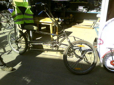

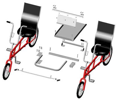

решил показать фотку самого первого сидячего велосипеда. я с сыном спроектировал его используя фотки с интернета.делали как можно проще и поначалу все было собрано как конструктор на болтах.перемещалась вверх -низ и каретка. на фото еле заметны отверстия. когда более прояснились размеры -все сварили. недостатки -----жеское сиденье \ без пружинной подвески\ --- передняя вилка\от украины\ и руль с выносом --перевареные велосипедные. --пружинят как рессора. невозможно приподняться при переезде ямки или бордюра. чтобы не делать поддерживающий ролик --поставили дополнительную стяжную пружину на переключатель.немного переборщили с углом наклона вилки.тормоз поставили только на заднее колесо ну вроде и все. делали осенью 2006 года.

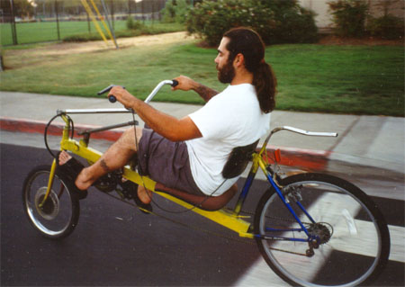

колхозить могут не только на территории бывшего ссср.
http://images.google.com.ua/imgres?imgu ... 8%26um%3D1

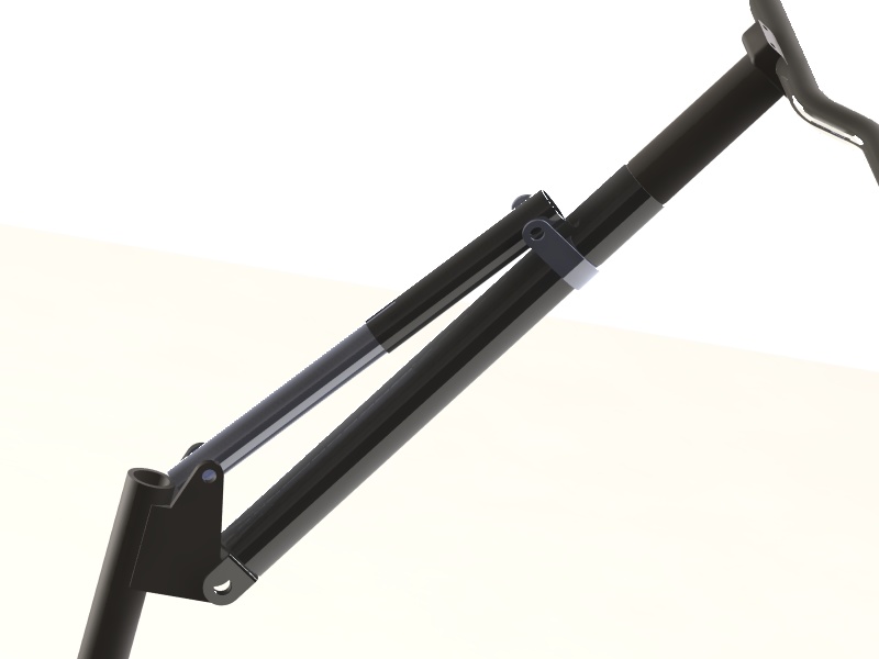

Вопрос Денису, как на руле прикрепить лучше эксцентрик к штанге?
Тимофеев Юрий.

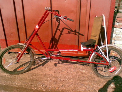

зачем спереди заднее колесо--передние закончились...нашел в инете решение позволяющее иметь и лигерад и четырехколесник.
Уточни, пожалуйста, какое именно место имеешь ввиду?

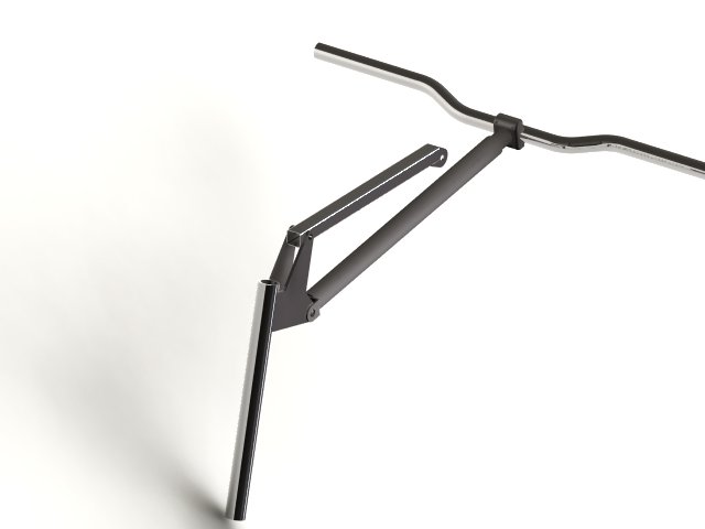

Вот на рисунке видно. Это руль и штанга, которая удерживает регулирует угол его наклона.
Меня волнует крепление квадратной трубы к эксцентрику.
Тимофеев Юрий.
Блог: http://www.bent.lv
 Заголовок сообщения: Re: Длиннобазный прогулочный лигерад.
Номер сообщения:#12  Непрочитанное сообщениеДобавлено: Пн ноя 09 2009 17:14
Это вопрос или ответ?
Картинка здорово смахивает на готовый ответ.
Ну это то, как я его закрепил, но мне этот метод самому не очень нравится, поскольку между стенками синей пластинки и внутренними поверхностями эксцентрика достаточно большой зазор получается.
Тимофеев Юрий.
Номер сообщения:#14  Непрочитанное сообщениеДобавлено: Пн ноя 09 2009 17:47
Тогда сделать 2 пластинки, вместо одной, и разместить их по обе стороны от зажима (эксцентрика). Будет нормально зажато, без люфта.
Номер сообщения:#15  Непрочитанное сообщениеДобавлено: Пн ноя 09 2009 22:59
1. Хомут должен быть длинным иначе будет "спотыкаться", когда ползает по трубе. Но если тебе это на "один-раз-настроить-под-себя", то пойдет.
2. Не нужно лишних "синеньких" элементов, если уши хомута помещаются внутри квадратной трубы.
Или одну пластинку сбоку

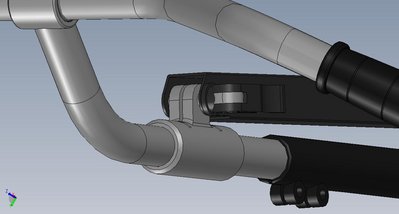

Сделал еще один вариант крепления руля. Этот несколько сложнее в изготовлении на мой взгляд, но не придется изготавливать хомут для ползуна. Там просто две трубы одна в одной, в каждой из которых по сквозному отверстию для крепления.
Тимофеев Юрий.
 Заголовок сообщения: Re: Длиннобазный прогулочный лигерад _Zmur_`а
Номер сообщения:#18  Непрочитанное сообщениеДобавлено: Пт ноя 13 2009 14:28
Отличное решение!

Хомут на картинке на подседельный очень похож:)

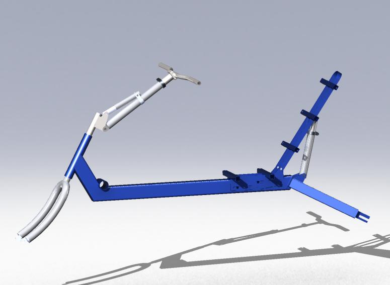

Доделал наконец сиденье. Напарился с ним предостаточно... Теперь напарюсь еще и с рулем.
Не он. Как бы я этого не хотел избежать, но все же придется делать хомуты, поскольку стандартные велосипедные ну очень толстые для руля в моем случае.
