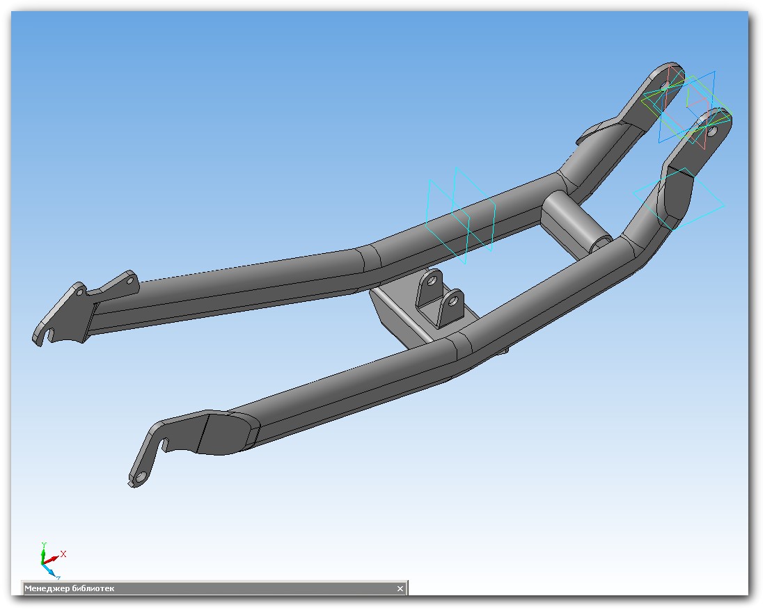

Вот набросал 3D-модель.
Видимо дальше целесообразно отрабатывать конструкцию в сборочном чертеже и деталировках.
Предполагается делать серийно как самостоятельную опцию для лигерадов на продажу.
- Задние вилки одни из самых сложных узлов самостоятельного изготовления самодельщиками.
Помогаем, ищем хомуты и советуем как её запроектировать получше.

А теперь, пож, всё то же в материале, фотоотчёт после пробега хотя бы тысяч 5 км.
И положительные отзывы восхищённых пилотов.
И тогда, про продажи.
Денис Силантьев со своими разработками, в этом случае, может служить образцом. Берите пример с него.
А пока всё ЭТО, простите, технические рисунки на тему - как может выглядеть (любое название).
И цена им до окончания всесторонних испытаний крайне мала.
Однажды услышал фразу:
- В мире есть две смешные вещи первая - это крылья-брызговики на велосипеде в жару, и
вторая - это отсутствие крыльев под дождём!
Резюме не забудьте дырочки для крепления этих самых крыльев!
- сзади я крылья не ставлю - защищает багажник - не люблю лишних малополезных деталей.
А передняя вилка будет покупная.

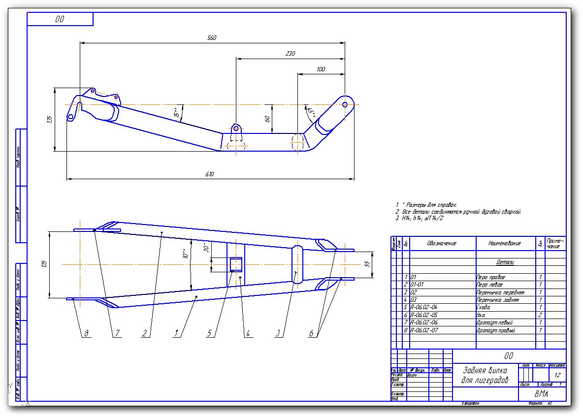

Вот наконец-то вымучал сборочный чертёж задней вилки для лигерадов
Деталировки буду скидывать здесь http://vazach.io.ua/album443195

Зачем вилке лишний изгиб после места крепления к шарниру? Потеря так необходимой жесткости и лишний вес.
- чисто из соображений технической эстетики. А порядка 100 граммов лишнего веса - ничего на решают. Ну и жёсткость тоже главное чтобы была в рамках, а не максимальная.
- Там еще углы и размеры назначил круглые для большей технологичности.

- это в смысле, взять готовую вилку, подрезать шток, и вварить в согнутую по чертежам трубу с ухом для крепления амортизатора и посадочным местом под шарнир крепления к раме на конце. - Ну не знаю. - Хорошо бы чтобы уже кто-то выставлять начал на продажу эти задние вилки для лигерадов, тогда покупателем могу оказаться и я. - Часто бывает, что появляются деньги, рад бы и купить, но нету, и в итоге покупаю чёрти что.
Нет, я совсем не о том. Речь шла о креплении дропаутов, вот на картинке видно:
https://picasaweb.google.com/1106053963 ... 7933238978
ИМХО так намного технологичнее выходит, чем обрезать и гнуть лист металла.

Вот самая сложная деталь задней вилки - молоток, болгарка, тиски сварочный аппарат - всего и делов.
Остальные - отрезки труб и немного слесарных работ над листом четвёрка. http://vazach.io.ua/album443195
Если Вы делаете изделие для продажи, то я вилку без возмозножности крепить крылья не возьму, какая бы хорошая она не была.
а 10 грам лишнего веса на отверстия для крыльев затрудняетесь поставить?!
Чисто по "русски" как это не прискорбно, "мне не надо а на других плевать..."?!?
Добавлено через 3 минуты 19 секунд:
Конечно пусть багажник будет в грязи.
Дропы,как на проэкте Вазача - очень даже технологичные.Мне на лигерад надо было 10 штук,так я их за 1,5 часа изготовил на "коленке",даже без тисков (их у меня нету :( ).И прочно,и красиво,и легко в изготовлении...
Если Вы делаете изделие для продажи, то я вилку без возможности крепить крылья не возьму, какая бы хорошая она не была.
- клиент всегда прав. Но здесь дай Бог времени пока ещё разобраться с хотя бы с дропаутами ...
- но чертежи дропов надо маленько подмарафетить в сответствии с
- И дроп, где петух под задний переклюк, хорошо бы тоже на 15 градусов повернуть - компенсировать наклон перьев этой вилки.
И даже повернуть не на 15 градусов, а градусов на 20 - исходя из особенностей геометрии лигерадной трансмиссии (хотя и так худо-бедно работать будет).
Не забывать, что я делаю чертежи на голом энтузязизме, пока, пока ещё есть свободное время и ресурсы такой работой заниматься.

:doh: Наконец-то подмарафетил левый левый дроп под дисковый тормоз - размеры практически совпали :clap:
На этом прекращаю разработку задней вилки - все необходимые какие-то чертежи для изготовления в металле есть http://vazach.io.ua/album443195.
- Более детальную проработку оставим для серийного производства заденьги.
