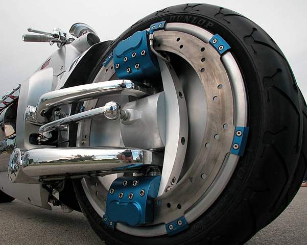

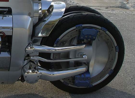

теория по углам установки управляемых колес http://www.google.ru/imgres?imgurl=http ... s%3Disch:1 увы теория автомобильная и придеться натягивать её на веломобильную...
Прочитал. Думаю, что не стоит "натягивать". Думаю, что не стоит это тупо применять на одном рулевом колесе, так как всех сил, влияющих на управляемость при различных условиях и скоростях скомпенсировать невозможно. Еще считаю, что при компенсации заваливания руля вбок изменением угла поворотного шкворня возрастет сила трения качения, т.е. накат..
Можно спорить, но цель топика была в обсуждении другой схемы, а за одно изучении опыта существующих конструкций, так что было интересно и полезно в любом случае.

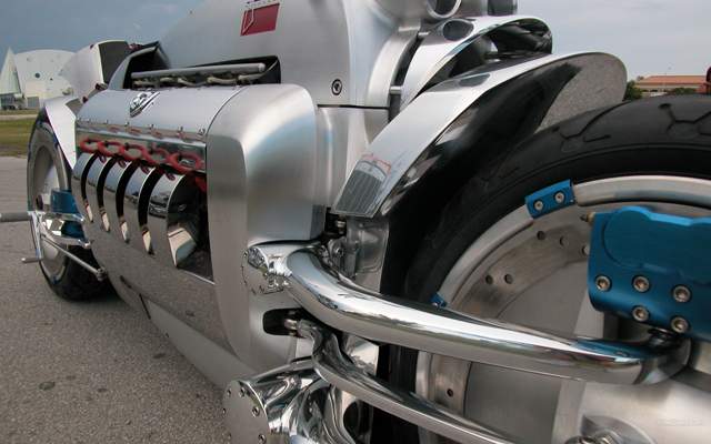

Долго рассматривал конструкцию странного рулевого на первом фото. Возможно, она по сути не отличается от предложенной мной, только в деталях крепление оси не с обеих сторон, а с одной. Управление рулевым, похоже, гидравлическое. Жаль, что не нашел других фото....

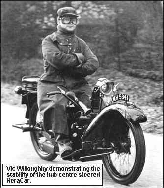

еще накопал мотоцикл ner-a -car
 Заголовок сообщения: Re: Альтернативное рулевое управление: а нужно ли?
Номер сообщения:#25  Непрочитанное сообщениеДобавлено: Сб окт 30 2010 23:21
Так и не понял, как этот мотоциклет поворачивает: трудно разглядеть детали рулевого механизма.

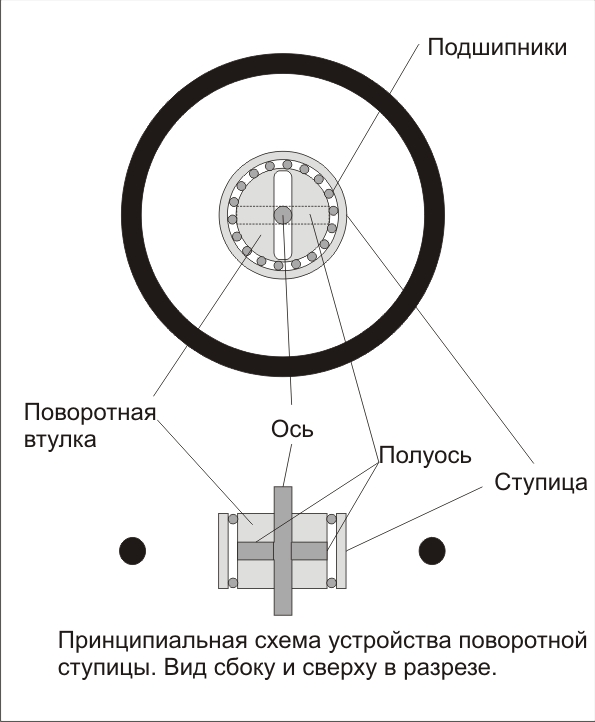

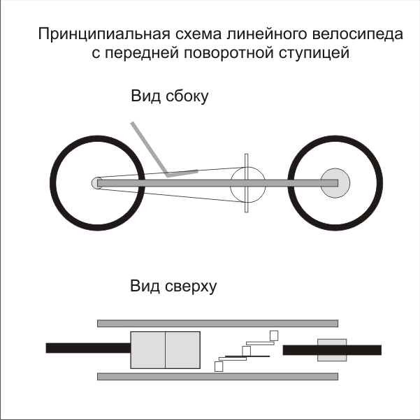

Итак, для чего может быть нужна ступица с поворотным устройством и какие плюсы могут быть от ее использования?
На веломобилях с одним передним рулевым колесом большей частью применяется "велосипедная" схема рулевого управления, что неоспоримо накладывает серьезные ограничения в компоновке, а особенно ощутимо при проектировании двухколесных корпусных веломобилей. Предлагаю подумать на тему возможных вариантов комповки веломобиля с передней поворотной ступицей; достоинств и недостатков.
Как говориться, была бы поворотная ступица, было бы что обсуждать, однако здесь все взаимосвязано, так как если применение поворотной ступицы будет теоретически оправдано, то можно вложить силы и деньги в изготовление опытного образца. Пока готовлю рисунки и теоретическое обоснование идеи, так что скоро можно будет обсудить...
На рисунке принципиальная схема (мое видение) веломобиля с передней поворотной ступицей.
Добавлено через 13 часов 20 минут 42 секунды:
Не знаю даже, приемлемы ли здесь классические теории управляемости и стабилизации....

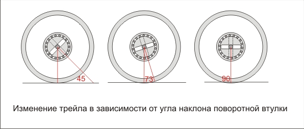

Рулевую тягу можно ткпо крепить непосредственно к поворотной втулке: верх-вниз - изменение трейла, а лево-право - поворот.
Если сравнивать грубо, то ось напоминает собой креставину, перемещающеюся в прорези, за счет чего и происходит поворот ступицы (колеса).

Схема красивая. Простая.
Только для двухколесника по-моему не подходит. Не успеешь вытащить ногу из нижнего положения и завалишься. а вот для трех-четырех-колесника...

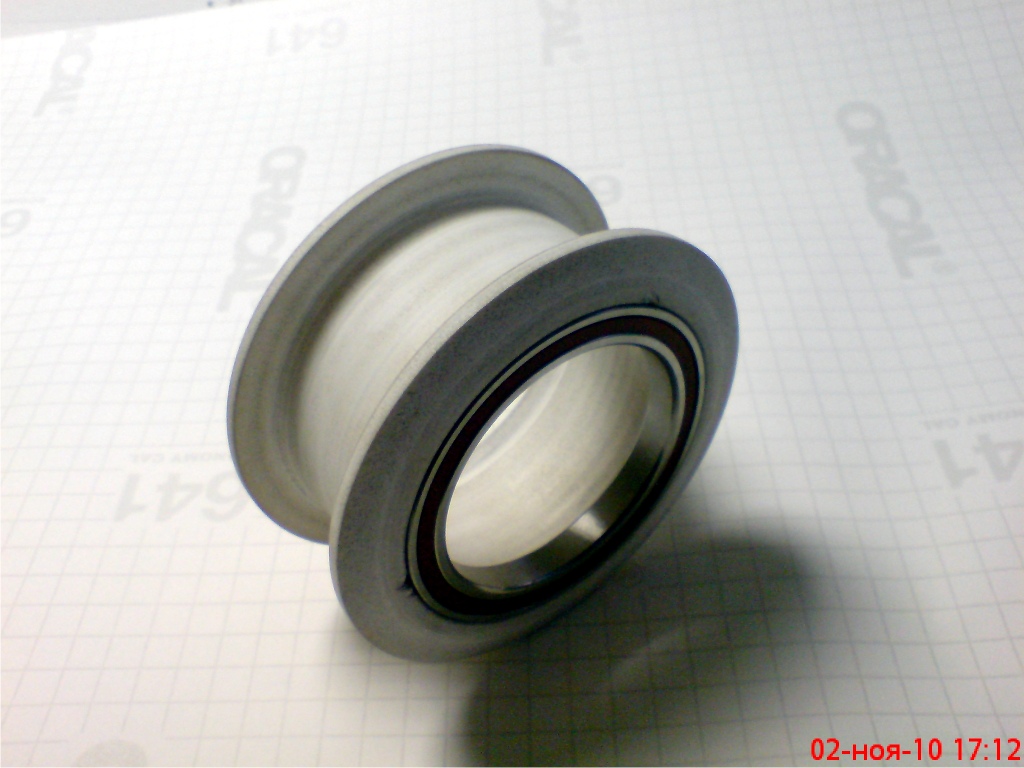

Токарь принес макет ступицы, выточенной из моей заготовк, что я склеил из вспененного ПВХ. На фото ступица с подшипником. Есть много вопросов по проектированию и изготовлению поворотной втулки и иже с ней. Чуть позже выложу рисунки и суть вопроса.

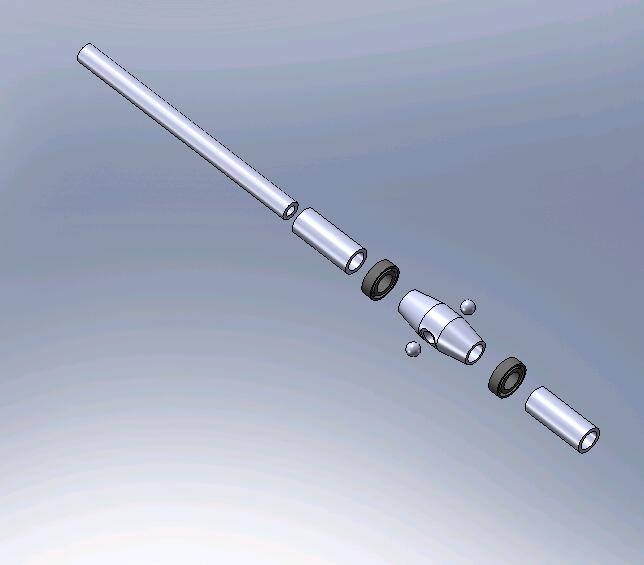

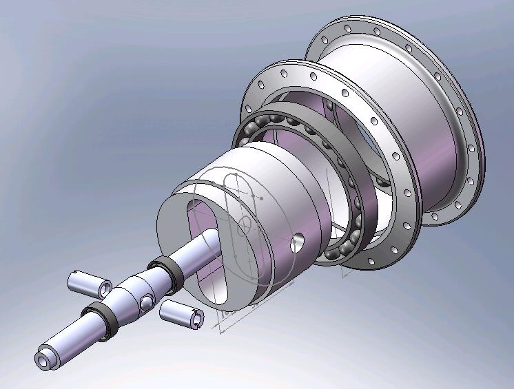

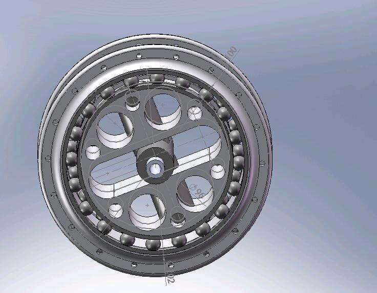

Да, объяснения даются мне сложно... Вроде спроектировал, смотрите.
Шарики диаметра 7мм и самого смущает, что на них будет держаться переднее колесо, но для макета подкупило использование стандартных велосипедных осей..
