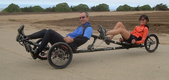

Вот этот нравится:
Номер сообщения:#6  Непрочитанное сообщениеДобавлено: Пн июн 01 2009 19:16
Сиденья слишком прогулочного толка

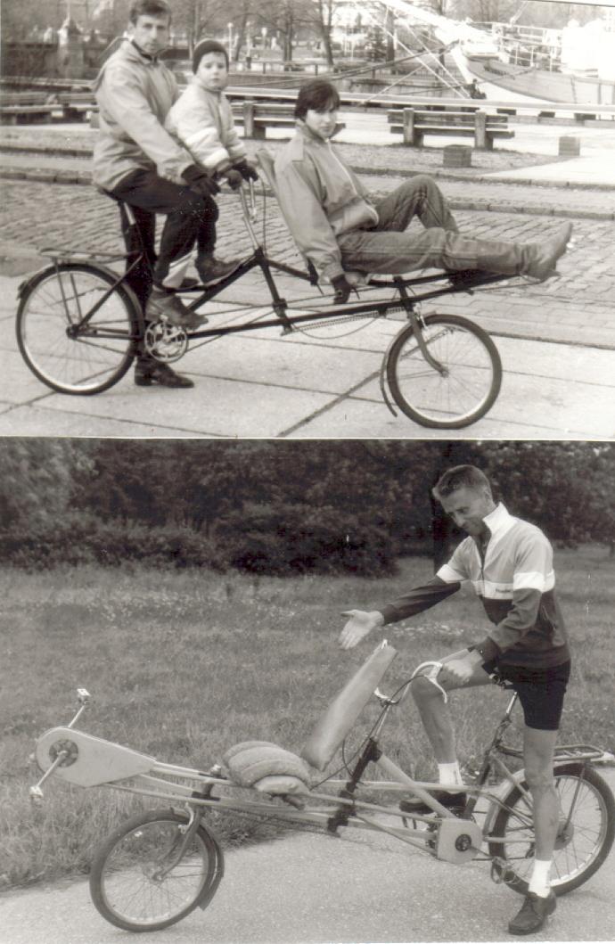

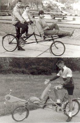

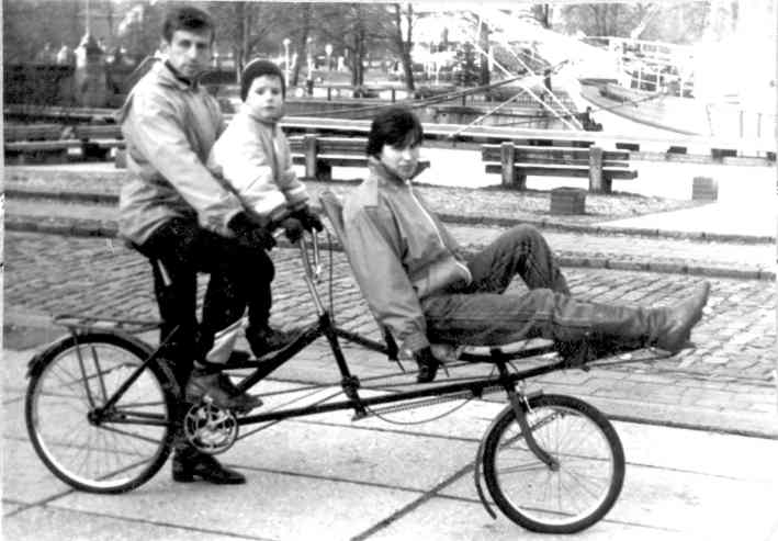

Тандем
Кстати. Это Ватин Н. Прислал мне фото после фестиваля в Полтаве.
 Заголовок сообщения: Tandem Hybride
Номер сообщения:#11  Непрочитанное сообщениеДобавлено: Ср июн 03 2009 04:26
Rebiatishki,
svoiy perviy tandem posle katania s podruzkoiu i sinochkom prishlosia srochno peredelivat' Zadnee koleso neviderzivalo 2 ezdakov
Tak-ch-to pozdze ya postavil koleso ot mopeda i plius karetko svobodnogo hoda ot privodnoy tsepi passazira.
KAK BbI znaete na standart-tandem ezdoki krutiat pedali sinhronno.
A u menia passazir imel svobodu vibora
Ohhhh, zabil: rulevoe upravlenie: privod tsepnoy. Na rule zvezdochka=22zub'ev na perednem kolese 16zub'ev
Ну, сейчас-то уже изобретены надёжные колёса, так что это не проблема совершенно. Мы давно уже не используем совкодетали.
Добавлено спустя 2 минуты 18 секунд:
Re: Tandem Hybride
А вот это уже интересней. Полностью раздельный привод? Может крутить ТОЛЬКО пассажир? Как это было реализовано технически?

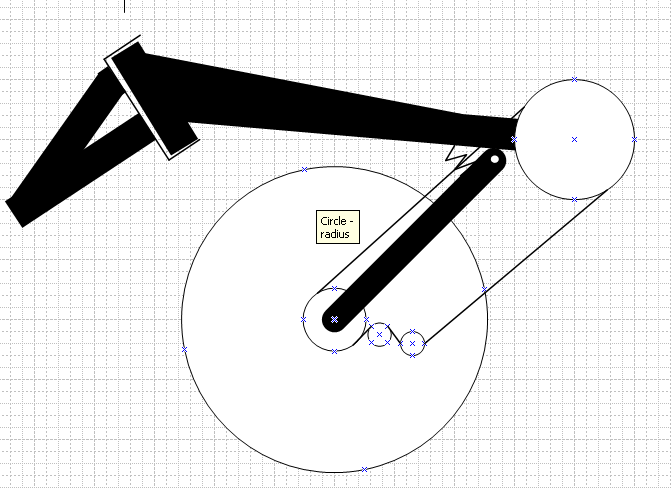

Задача номер 1 - сделать привод с раздельным (не синхронным) педалированием выливается в использование на тандеме дополнительного промежуточного вала, трех цепей и двух трещеток.
Задача номер 2 - сделать переднюю подвеску, но сохранить приемлемую высоту педалей, так как рост рулевого будет 173 см, выливается в поиск вилок на 20 дюймов, либо кастомное изготовление консольной вилки, типа Карпуковской. Желание поставить вперед колесо побольше выливается в задирание педалей.
Попытка решить первую задачу, разделив привод и оставив водителю - привод на переднее колесо, а строкеру - на заднее колесо, приводит к схемам тандемов типа Zox и Флевобайк. Вопрос только может быть в ограниченном угле поворота на тандеме Zox и неотработанной схеме Флевобайка, которую я пока боюсь. Но тем не менее, с передним приводом передняя подвеска отпадает как класс. Для Евродорог она, может быть, и не нужны, но для наших дорог, я думаю, она нужна, в противном случае нужно делать очень прочными раму тандема и колеса.
Я предлагаю на обсуждение такую схему: передний привод с подвеской.
Что думаете? Возможно ли такое? Углы там, раскачка и прочее.

Абсолютно возможно. На том же флево нечто подобное.

Для тандема не стал бы эту схему - с поворотной кареткой - использовать.
Номер сообщения:#16  Непрочитанное сообщениеДобавлено: Чт июн 04 2009 00:32
Вот нарисовал можно делать

***Ïîëíîñòüþ ðàçäåëüíûé ïðèâîä? Ìîæåò êðóòèòü ÒÎËÜÊÎ ïàññàæèð?***
Da polnost'iu razdelniy. Passazirskaia tsep' s levoy storoni zakanchivaetsia muftoiu svobodnogo hoda na pedali voditelia.
Vtoraiya tsep' ot pedali voditelia k zadnemu kolesu standartnaia kak na vseh velosipedah
:roll: Prastite pazalusta ya po ruskomu ne umeiu pisat'
Please exuse me, I do not supported with russian fonts :cry:
