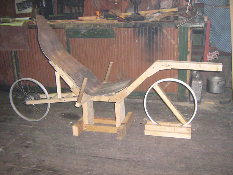

Меня зовут Иван, я из г. Минусинска, а это моя первая конструкция... Почему из дерева? Потому что строилась по рисункам Уоррена Бьючемпа с помощью дюймовой линейки... Теперь я хотя бы представляю себе как выглядит бент. Размеры и углы переделал под себя, все детали куплены, готовы дропауты и кресло (требует обшивки), и заготовки для задней вилки, осталось перенести в металл и вперед... К маю думаю закончить, все этапы постройки фиксирую, так что, думаю позже будет интересно выложить все. Спасибо вам, ребята, за обилие информации и примеров!
Комментарий к файлу: вот такая деревяшка...

Можно глупый вопрос?
А как это должно управляеться?
Номер сообщения:#3  Непрочитанное сообщениеДобавлено: Ср янв 24 2007 05:40
Хм.. Просто вилки нет пока, она идет... А так подседельный руль...

Ели сделать прямую цепь от ведущей звездочки к ведомой то снимается много "гемороя" с промежуточными роликами.а высота увеличивается на 20 см.Так как ролики должны быть на подшип. иначе бастро их "сожрет их цепь".Заднию ось маятника можно сделать из болт + гайки на 12 мм.

Чем ниже сидишь тем больше грязи из под перед. колеса летит на штаны. Лучшая констукция рамы "Рыжик" - hof. Такой руль - проще трогатся.

С цепью так и будет, у меня ведущая на 52, кассета шоссейка на 11 зуб. только я к кассете добавил еще одну звезду на 22 (теперь их 8), будет для подьемов, думаю 52*11 должно хватить... А ось маятника будет из дюралевого цилиндрика, который вращатся во фторопластовой трубке, которая, в свою очередь вставлена в металлическую, ввареную в районе заднего сгиба рамы...

Если еще не поздно, то послушай моего совета: не делай ты его на 20 дюймовых колесах. "Вязнут"они в неровностях дороги, даже в зерне бетонки, т.е. накат плохой. Сделай хотя бы заднее полноценное. Я сейчас свой на 26 дюймов полностью перевожу.

Мне кажется, что и вариант на 24 дюймовых колесах неплох
а по поводу дуал-20 согласен - в плане наката не лучший вирант

Накат, действительно, может и не очень, но мы и на 12" колесах неплохо ездим.
Впервые вижу чтобы макет строили из дерева. Интересный подход.

2 Mikhy: с колесами, к сожалению, поздно, по крайней мере на этом бенте. Спасибо за совет тем не менее. Испытаю, посмотрю, а вообще я планировал перевозить его в самолете, поезде, автомобиле, поэтому маленький размер имеет значение...
