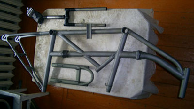

Некоторое время назад пришел человек и сказал, что нужен тандем. Ездить со своей дочкой - у нее проблема с координацией движений. И на простом велике ей ездить не получается. В наличии были два складных велика. Основные требования - минимальная себестоимость, возможность пользоваться лифтом ... чтобы аппарат ездил.
Добавлено спустя 5 минут 30 секунд:

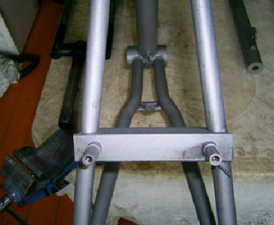

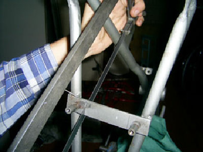

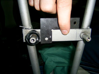

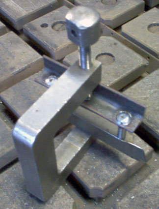

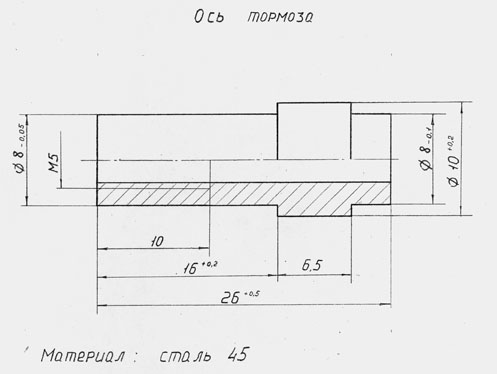

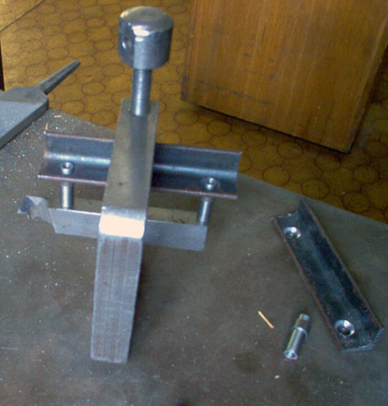

Тормоза - конечно современные. Несколько фоток, как их поставить.

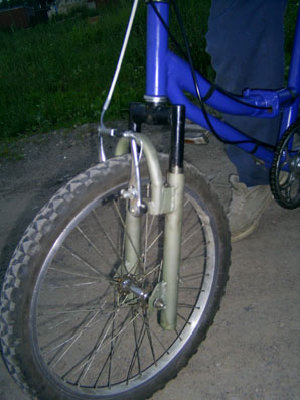

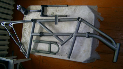

Переднюю вилку сделали используя в качестве заготовок вилку от "Рижского" мопеда. Получилась довольно прилично. Немного тяжеловата, но свой ход в 60 мм отрабатывает полностью и работает очень мягко.

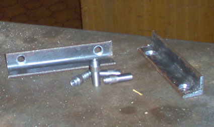

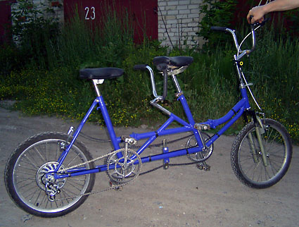

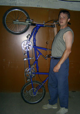

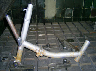

И еще несколько фоток о постройке тандема.
Покраску пришлось делать из баллончика, как будущий хозяин захотел, так и сделали. Хотя подготовка была прекрасная - полная пескоструйная обработка.
Самый оптимальный вариант - порошковая покраска. Уже потом посчитали, по деньгам получилось бы столько же.
В этом году веломобильную раму, класса "Жесика" порошковой краской в вишневый цвет покрасили всего за 200 рублей.
А в остальном - велик, он и есть велик. Успехов всем. Хочется что-либо сделать, берите и делайте. Меньше думайте. Все глупости и проблемы у людей от мыслей.
Карпук. Тамбов.

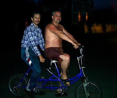

Свежее фото тандемчика на улице, руль второго пилота уже переделан.
