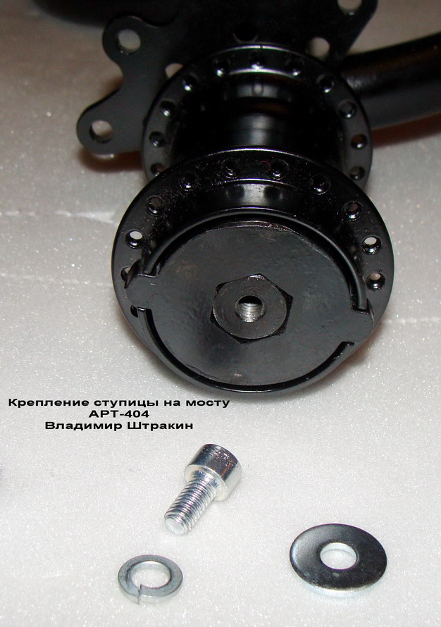

Болтик с гровером можно заменить на стандартный укороченный эксцентрик, тогда можно обойтись и без шестигранного ключа.

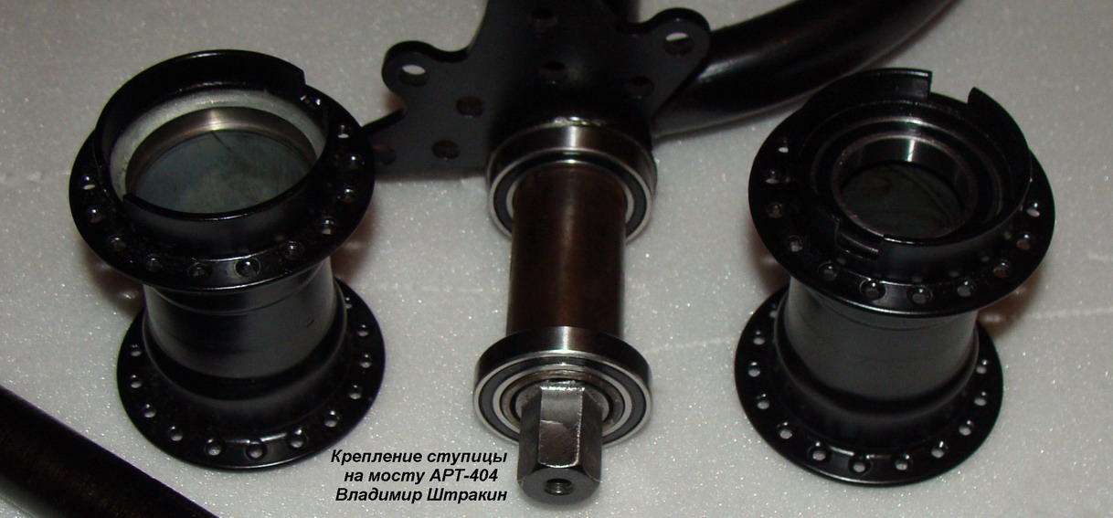

А какие здесь подшипники используются?

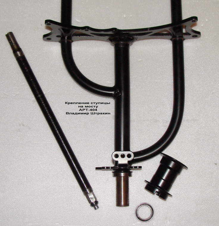

А на каких подшипниках сидит приводная ось внутри трубы? что мешает ей тереться о стенки трубы? (на фотке она достаточно плотно к ним прилегает..)
в центре моста понятно, а с краю?

А с краю она висит на той шайбе, что передаёт момент на втулку.
Присоединяюсь к вопросу - что за подшипники?

25х37х7 мм
Российская маркировка - 1000805, но наши не делают с защитными шайбами.
Импортная маркировка - 6805RS - с защитными резинометалическими шайбами. Есть и с металлическими шайбами тогда маркировка - 6805zz. Могут буковку z написать одну. По правилам zz или 2z - обозначает, что шайбы с 2х сторон, z только с одной стороны. Но сейчас этим часто пренебрегают.

Отшельник - всё верно, с краю приводная ось центрируется шайбой вставленной в ступицу колеса. Зазор 0,5 мм.

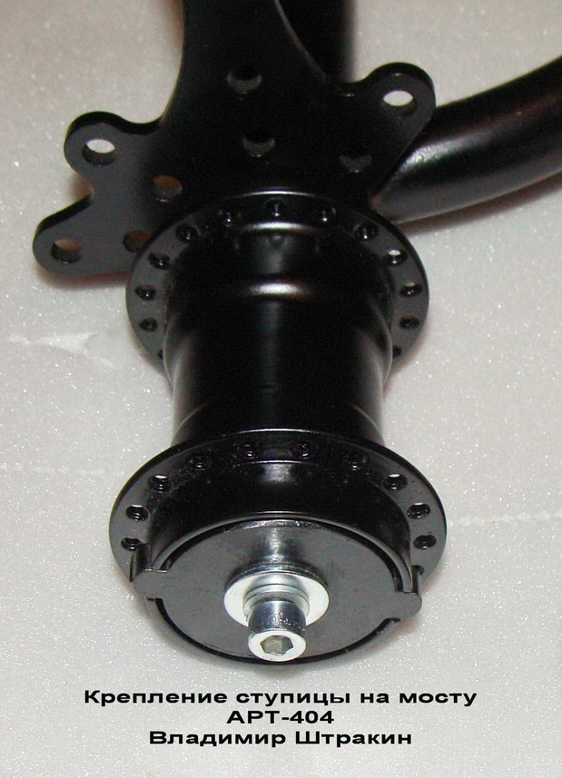

по сравнению с харьковским мостом --по моему не нужна регулировка подшипников? и если подшипники закрыты---проще замена.? но колеса всё равно нужны специальные---на рынке просто так не купишь...
не понял, какие специальные?

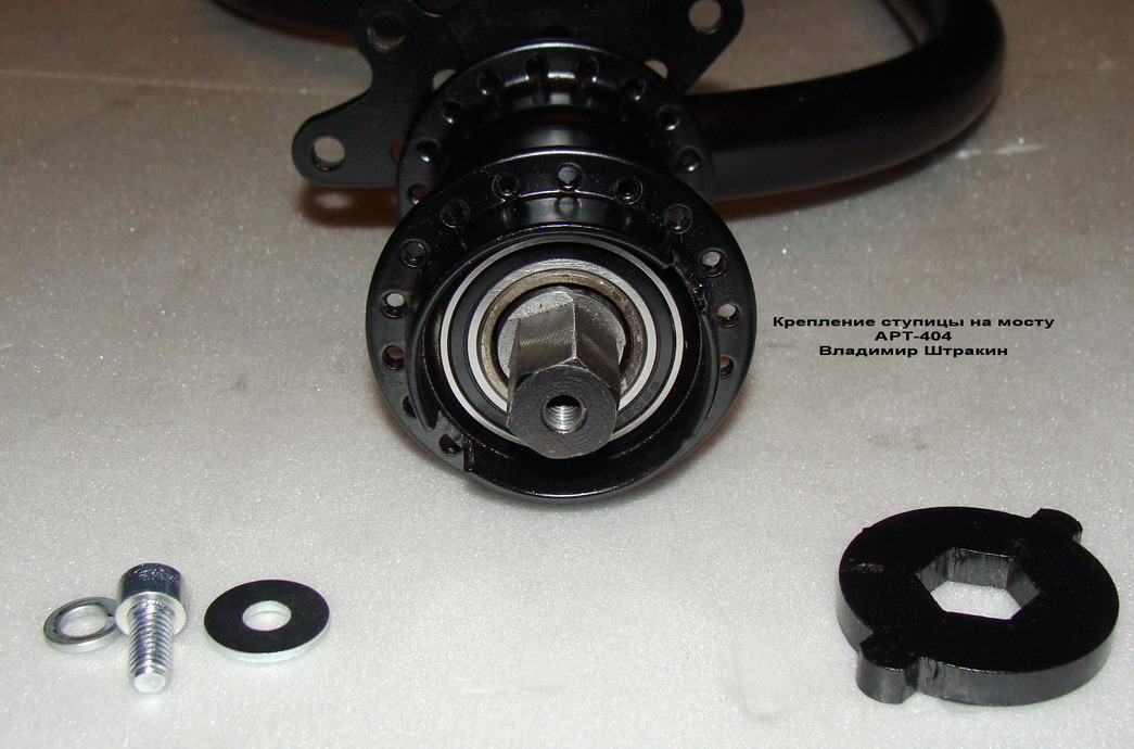

Речь идёт о колёсных ступицах. На фото видно что стандартные стальные ступицы доработаны на токарном станке, для установки подшипников.
