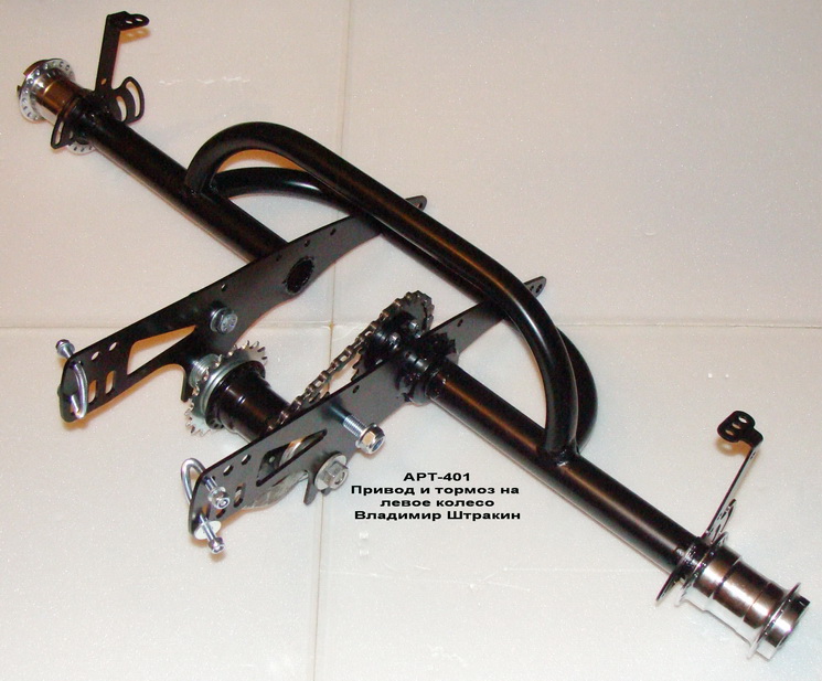

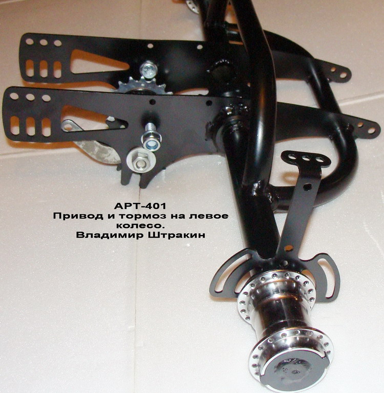

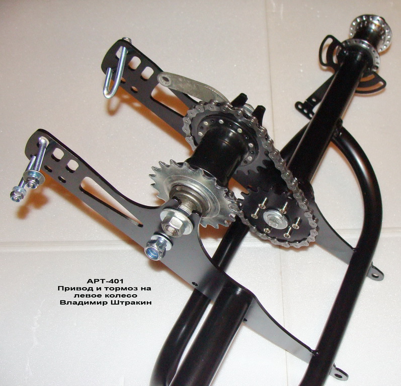

АРТ-401. 2011г.
Мост с приводом (и тормозом) на левое колесо.
Количество передач 1-8. (В зависимости от промежуточной ступицы).
Торможение от обратного вращения педалей.
Ступицы взаимозаменяемые (правая и левая).
Крепится снаружи на заднюю вилку стандартного велосипеда.
Подходит для изготовления недорогово трайка.
масса 4,5-6,5 кг в зависимости от колеи
Автор Штракин В.

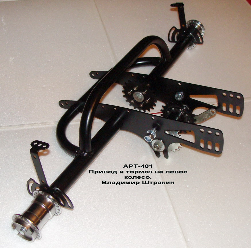

Добавлено через 15 часов 52 минуты 38 секунд:
Ещё пара фоток с цепью.

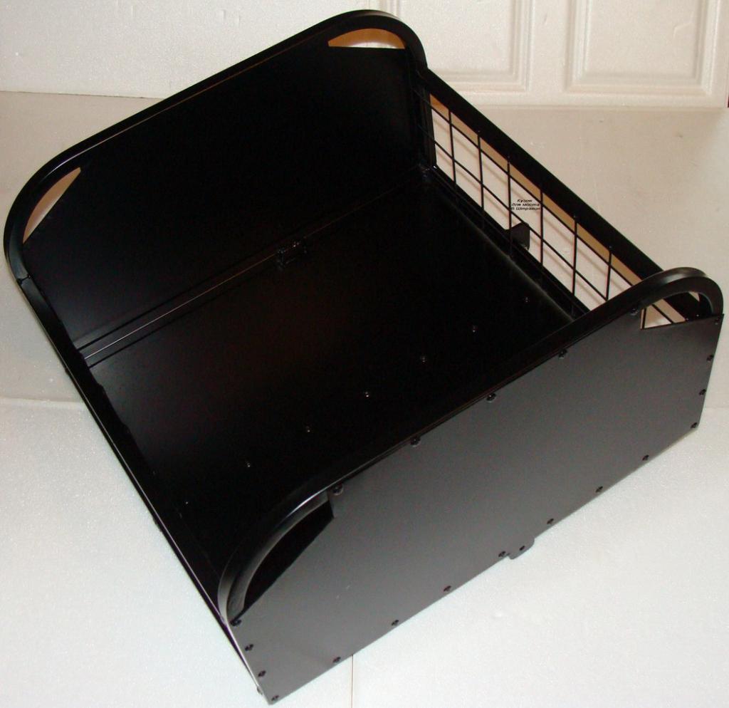

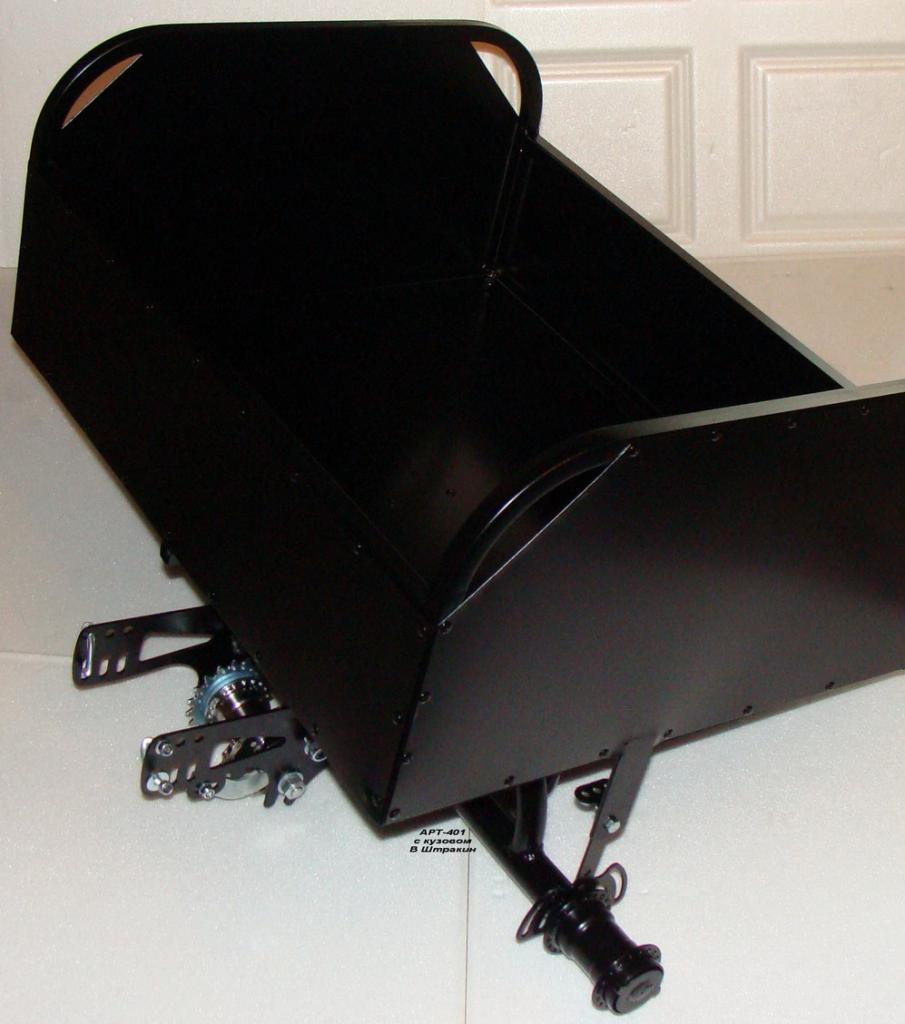

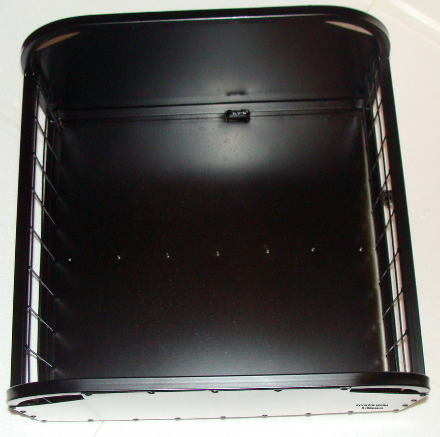

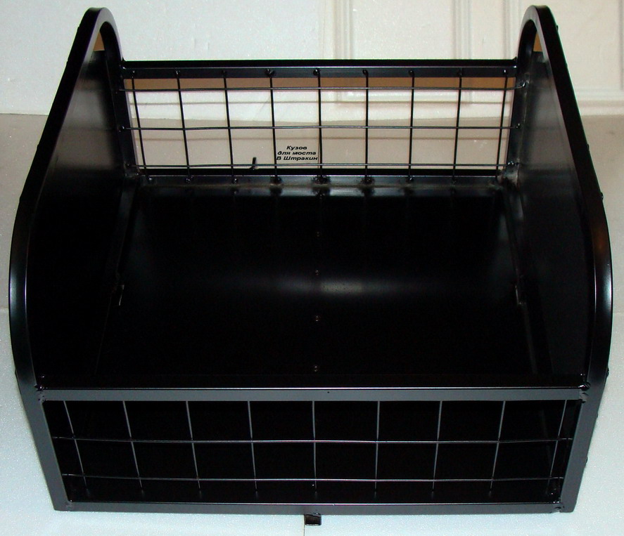

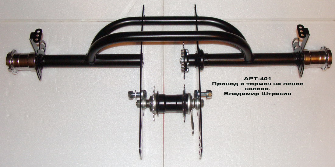

Сделал с кузовком.
Ещё вариант кузовка.

Хм, удобно ручки решены!
 Заголовок сообщения: Re: АРТ-401.Мост с приводом на левое колесо. Владимир Штракин.
Номер сообщения:#4  Непрочитанное сообщениеДобавлено: Вс фев 26 2012 19:23
Сообщения: 1032
Благодарил (а): 205 раз.
Поблагодарили: 153 раз.
Удобно держать, а ещё можно груз вязать.

общивка --листовой металл? если да то не шумит на неровностях?
Номер сообщения:#6  Непрочитанное сообщениеДобавлено: Пн фев 27 2012 00:22
Сообщения: 1032
0,5мм. Шумит конечно. Но работу свою делает.
