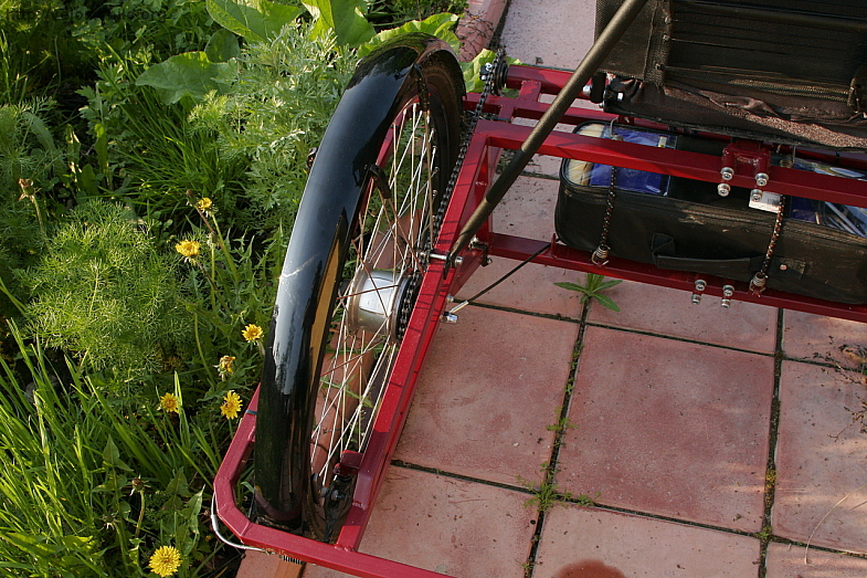

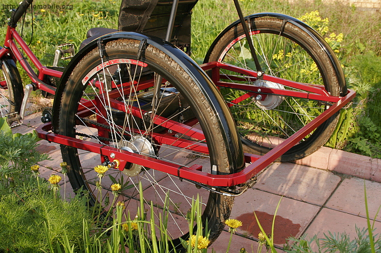

Название: "Привидение с моторчиком"
Год создания: 2011
Тип транспортного средства: Трайк
Основное назначение: Рекреационно-тренажерное
Передняя подвеска: нет
Задняя подвеска: нет
Переднее колесо: 20"
Задние колеса: 26"
Материал рамы: трубы Ст3 20х20х1.2, 30х20х1.5, 30х1, 35х1,5
Масса: 40 кг (с мотором и батареями)
Тип трансмиссии и наличие передач: 8 передач плвнетаркой (левое колесо) + моторчик 350 Ватт (правое колесо)
Размеры:
    База: 1486 мм
    Колея: 840 мм
    Высота сиденья: 550 мм
    Высота каретки: 340 мм
    Угол наклона рулевой колонки: 60 градусов
    Трейл: 55 мм
    Длина: 2090
    Ширина: 1020 мм
    Высота: от 680 до ~1400 мм

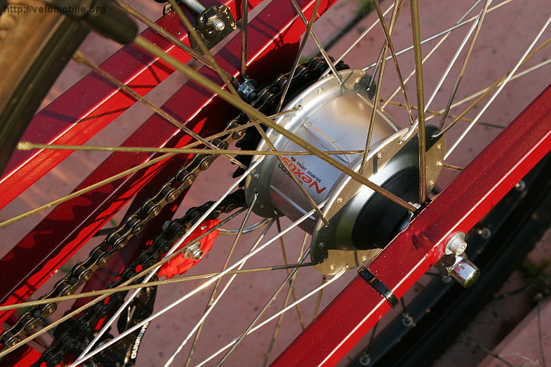

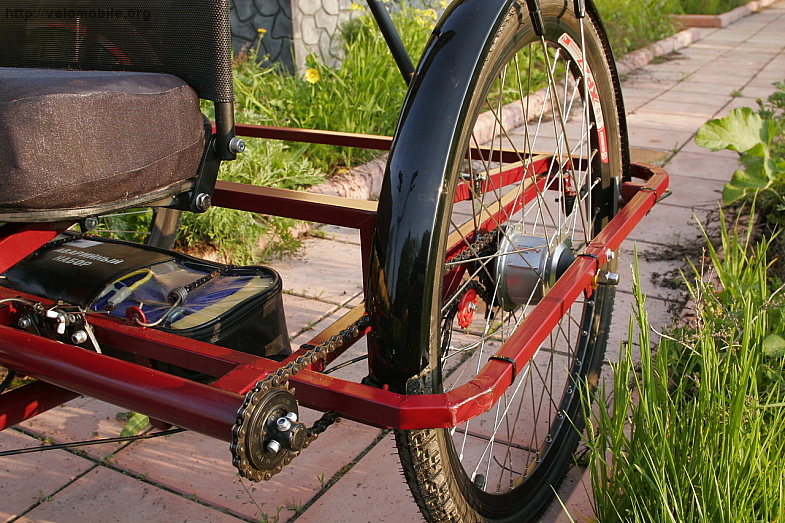

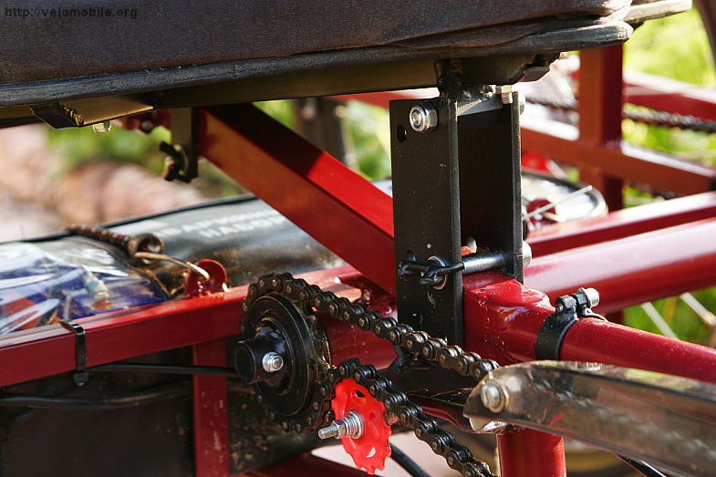

Особенности, отличительные черты транспортного средства: Привод на левое колесо через промвал планетаркой, на правое - электрическим моторчиком
Ссылка на обсуждение процесса изготовления: http://velomobile.org/forum/viewtopic.php?f=62&t=5341
Ссылка на видео: пока нет
Ссылка на фотогалерею: http://photo.qip.ru/users/hoff/96591565/?mode=middle
Файл в формате Visio с чертежами:
hof_trike.rar [129.58 КБ]

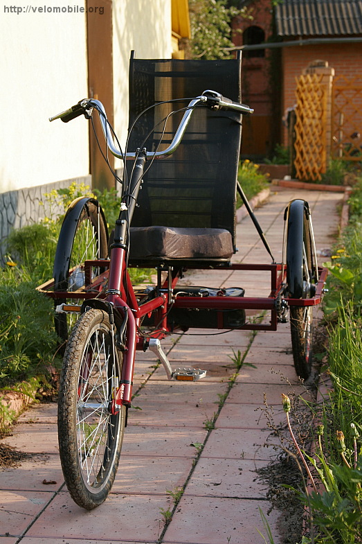

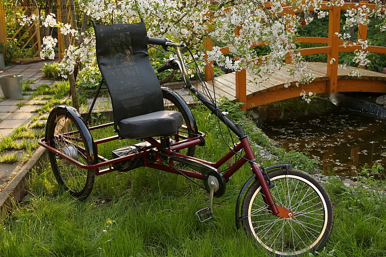

на фоне цветущих деревьев....очень красиво................

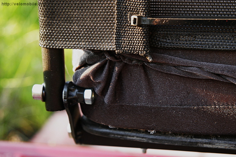

Красиво! Поделитесь пожалуйста информацией о материале для спинки сидения. Где можно купить и почём?
Лучше быть, чем казаться.
 Заголовок сообщения: Re: Трайк "Привидение с моторчиком"
Номер сообщения:#4  Непрочитанное сообщениеДобавлено: Ср май 25 2011 23:28
Тканьс катамаранов. Где оно покупалось знают Ильяка и Шурикен.

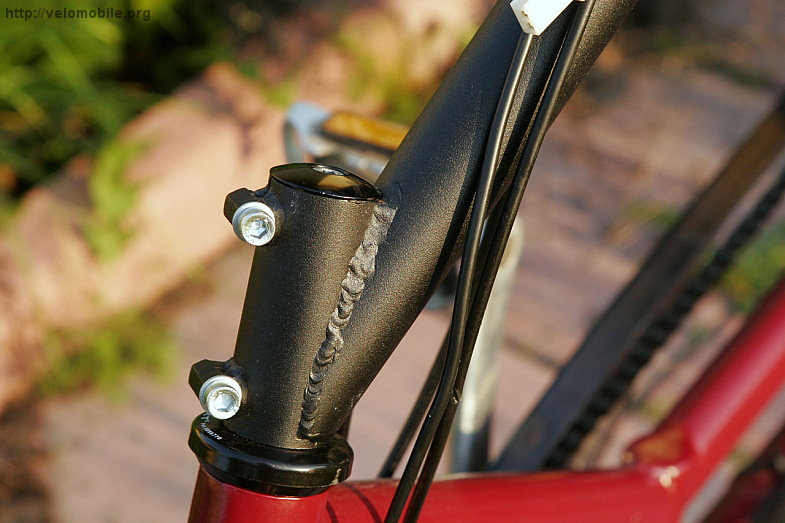

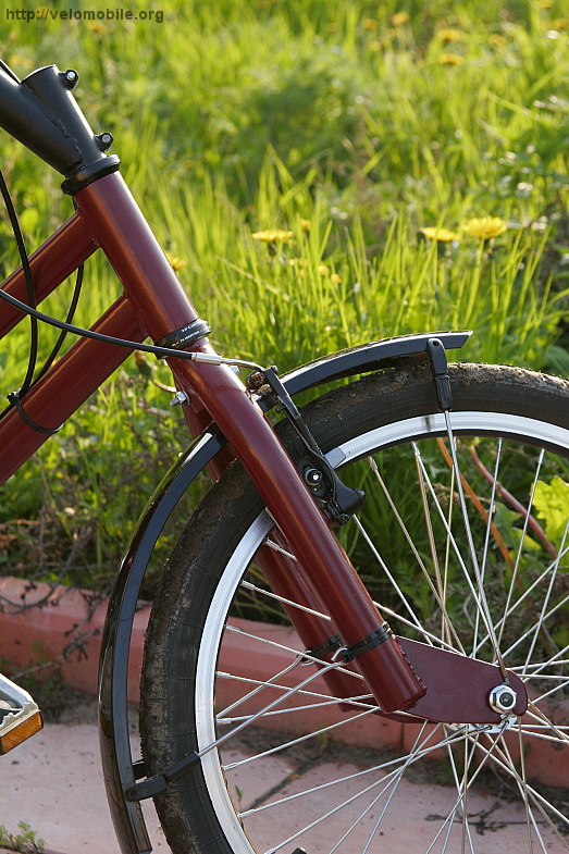

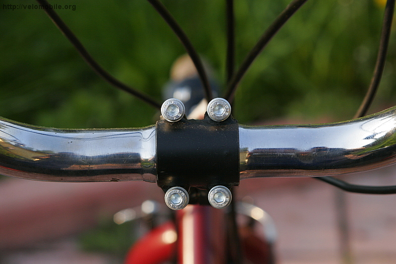

Вынос - телескопический. Регулировка уже не раз пригодилась.

Номер сообщения:#7  Непрочитанное сообщениеДобавлено: Пн июн 06 2011 22:06
но никому не расскажут???
