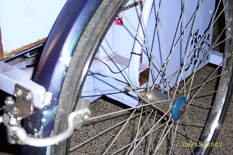

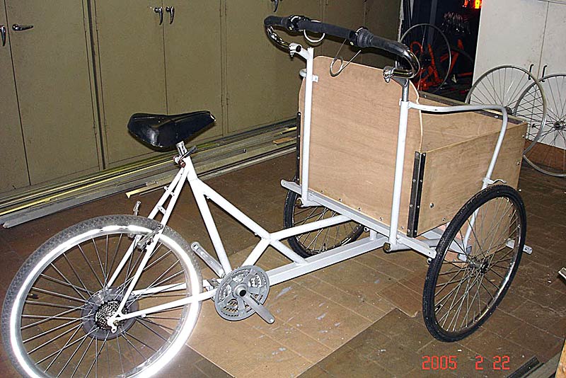

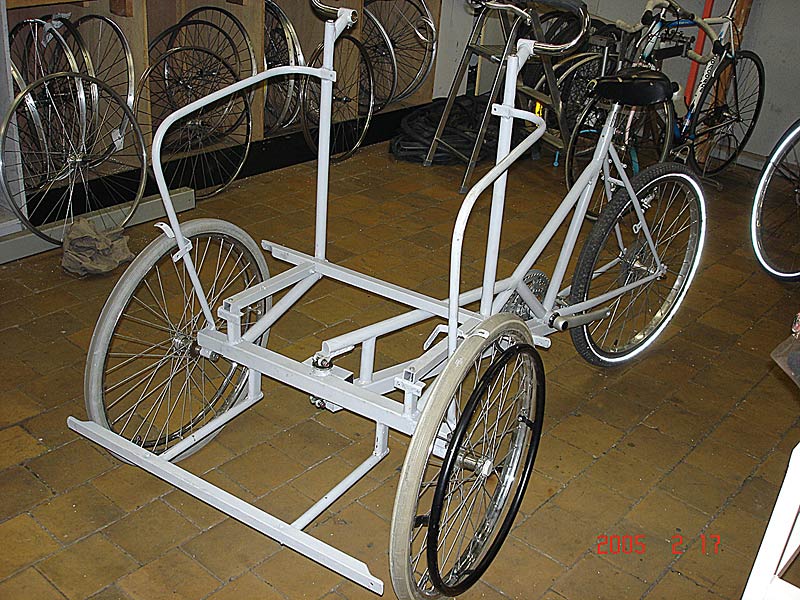

Опять весна 2005-го. Была сделана грузовая рикша на 26-дюймовых колесах. Задняя часть целиком от (как говорится) ашанбайка. Колесо 26х1,75 ". Передние "подкинули" из инвалид. магазина-БУ чисто на 26 дюймов. Крепятся во втулочках, приваренных к квадратной трубе. Посередине трубы вварен стакан с кареточной осью под "квадрат" и насыпными подшипниками. О чем до сих пор жалею-постоянно приходится подтягивать гайки подшипников. Надо было придумывать что-то другое... Хорошо, идем дальше. На квадратные концы оси заходят части шатунов, отверстием под клинья вперед. Имеется пропил, чтобы, соединив пер. и задн. части-вставляю клинья и затягиваю на оси.

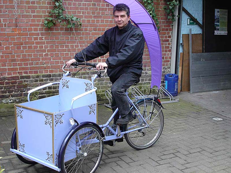

Ящик из фанеры, съемный для ремонта. Добавляет жесткость всей конструкции. Рикша сначала планировалась как чисто рекламный щит. Передняя панель поднимается-выдвигается в полозьях. На сидении в первом варианте была подушка из велокамеры, свернутой, на стяжках в мешке-"наволочке".
Тормоза от правой ручки на два пер. колеса через "коромысло". Задние штатные.
Эти три "телеги" пережили три фотоаппарата и два телефона. Вот за что я уважаю железяки! Сейчас на ходу. В основном для поездок в магазины. Двоих детей можно катать.
