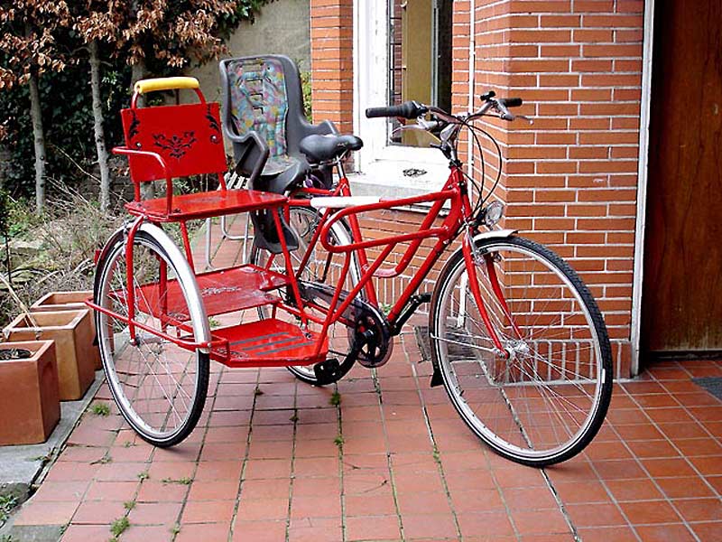

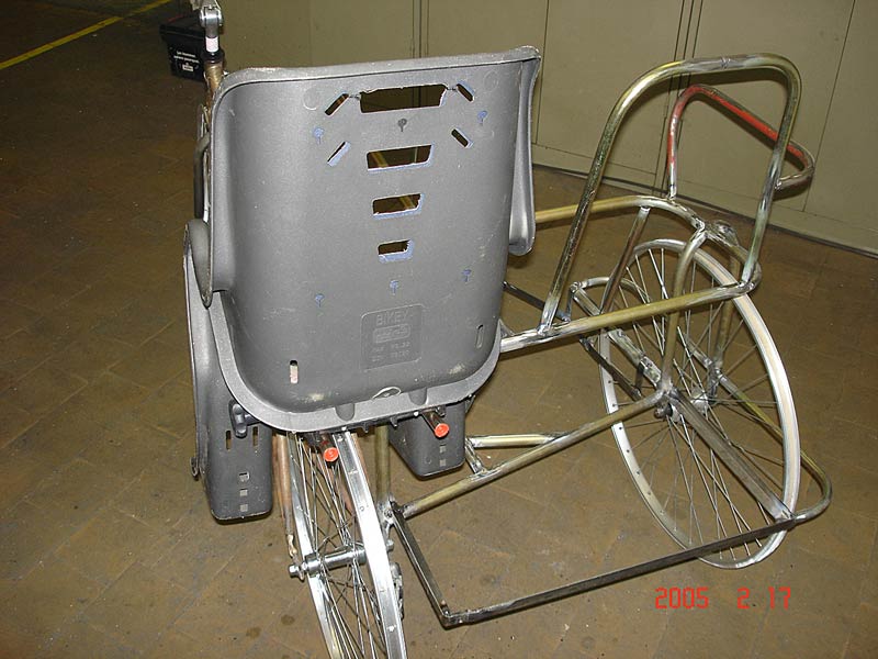

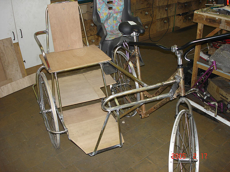

Весной 2005-го сделал съемный боковой прицеп к велосипеду. Да так и используется, ни разу не снималось. За этот срок отключен тормоз на третье колесо (и так Ви-брейки справляются) и слегка подкрашивались "боевые" царапины. Сняли детское кресло.
Изготавливался из труб 20х1,5 которые нашли на свалке и хорошо гнулись сан-тех трубогибом, полосы и метал. уголок. Фанера обычная. Краска по металлу, грунтовка.
Как грузовозкой доволен этим аппаратом больше всего. Сохраняется набор передач велосипеда, позволяющий спокойно подняться на мост, выехать из туннеля. Часто перевозит грузы до ста кг!
Ось прицепа относительно оси заднего колеса сдвинута на 200мм.
Добавлено через 40 минут 52 секунды:
еще фото

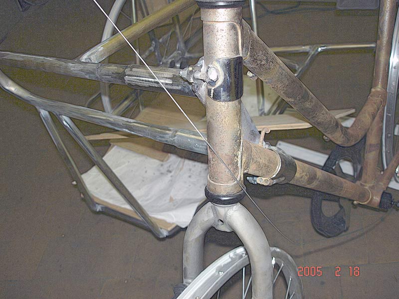

Комментарий к файлу: Крепление к раме с помощью хомутов
Комментарий к файлу: Начинается Прокат
Комментарий к файлу: ...радости нет предела!
