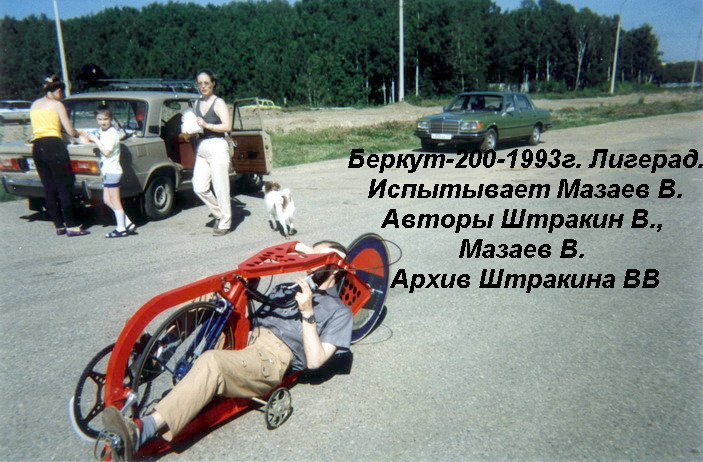

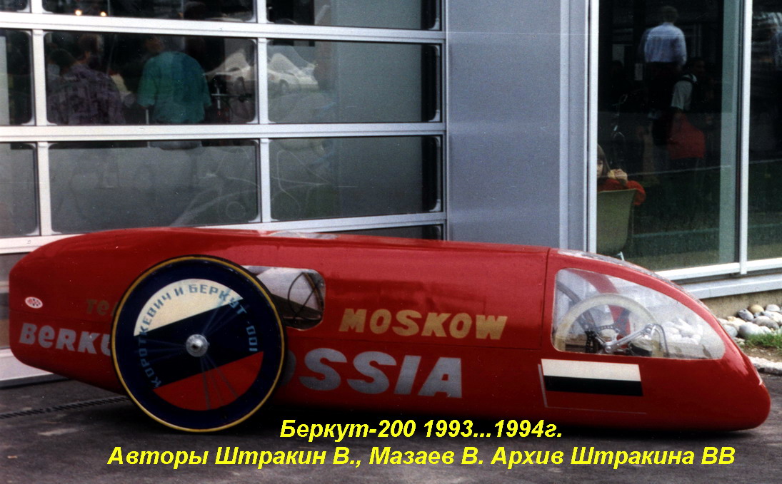

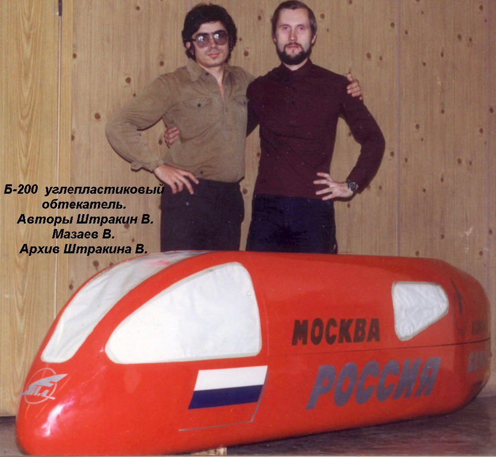

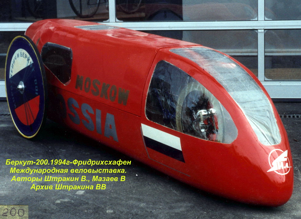

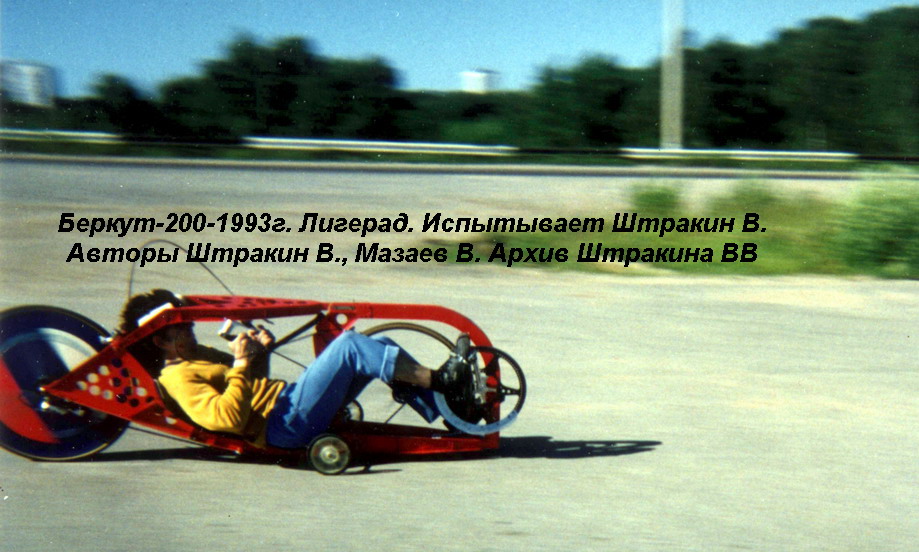

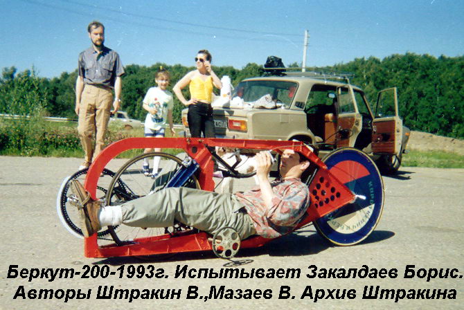

1993...1994г.г.Беркут-200. Веломобиль гоночный. (Несостоявшаяся мечта).
Изготовлен 1 экземпляр.
Внутри - двухколёсник Беркут - аналогов не было!
Алюминиевые и титановые сплавы.
Регулировки под рост нет. Выполнена под рост гонщика 178см.
Амортизаторов нет.
Привод на заднее колесо.
Рулевое колёсо передние.
ширина
- 450 мм для двушки,
- 850 мм для трёшки
длина 2700 мм,
высота 800 мм от земли.
масса 25 кг - для трёхколёсника.
Максимальная скорость - ожидаемая на двушке - свыше 100 км/час.
В реальных соревнованиях не участвовал.
Авторы Штракин В., Мазаев В.
Архив Штракина В.В.

Классный агрегат! Почему Вы предпочли задний привод, а не передний, как у Заколдаева?
 Заголовок сообщения: Re: Беркут-200.1993г. Штракин В
Номер сообщения:#3  Непрочитанное сообщениеДобавлено: Сб мар 26 2011 19:30
Сообщения: 1032
Благодарил (а): 205 раз.
Поблагодарили: 153 раз.
Спасибо. Я считаю что потери на трение цепи примерно одинаковые у обоих вариантов привода. И там и там лишние оси вращения. Но задний привод мы умеем делать хорошо. Поэтому его и применили.
