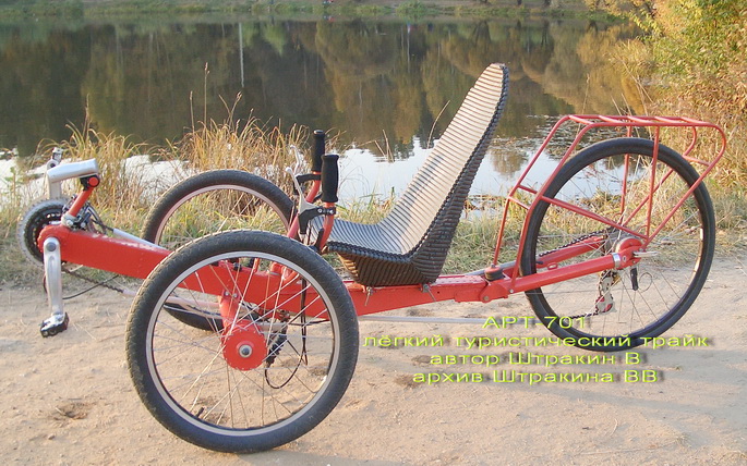

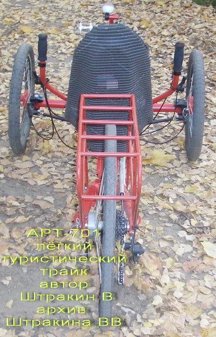

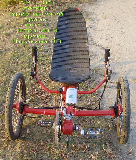

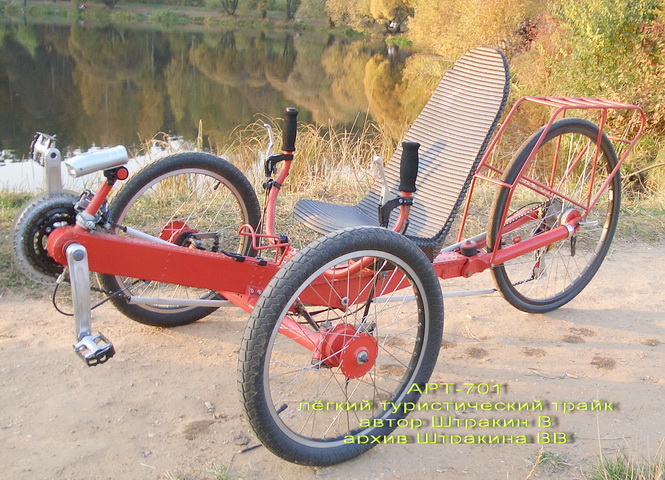

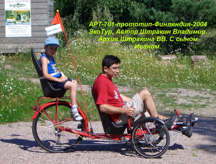

2005г. Трайк АРТ-701-ТУРИСТ.
Рама 95% Алюминиевые сплавы + 5% титана, нержавейки и 30ХГСА.
ОООЧЕНЬ жёсткая клёпаная рама для чёткой 100% передачи усилия с педалей на цепь трайка.
Амортизаторы на заднем колесе.
Привод на заднее колесо.
Рулевые колёса передние.
Регулировка по росту 1,5м - 2м.С помощью перемещения сидения.
ширина = 800 мм, длина = 1700 мм, высота с головой = 800мм
масса 19кг.
Максимальная скорость - 45км/час.
Изготовлено 10 экземпляров.
Автор Штракин В.

О, кажись я на этом катался, это у него полуоси ломались :)
PS я ни одной не поломал :)
 Заголовок сообщения: Re: ART-701-Туристический трайк-2005г-Штракин В
Номер сообщения:#3  Непрочитанное сообщениеДобавлено: Ср мар 23 2011 17:16
Сообщения: 1032
Благодарил (а): 205 раз.
Поблагодарили: 153 раз.
Теперь не ломаются.
А в начале да ломались. Применил титановые полуоси не очень удачной конструкции поначалу с переменным диаметром. А титан жуть как не любит концентраторов напряжений. Пришлось перейти на сталь 30ХГСА. Сейчас все сопли вынуты. Катаются люди с удовольствием.

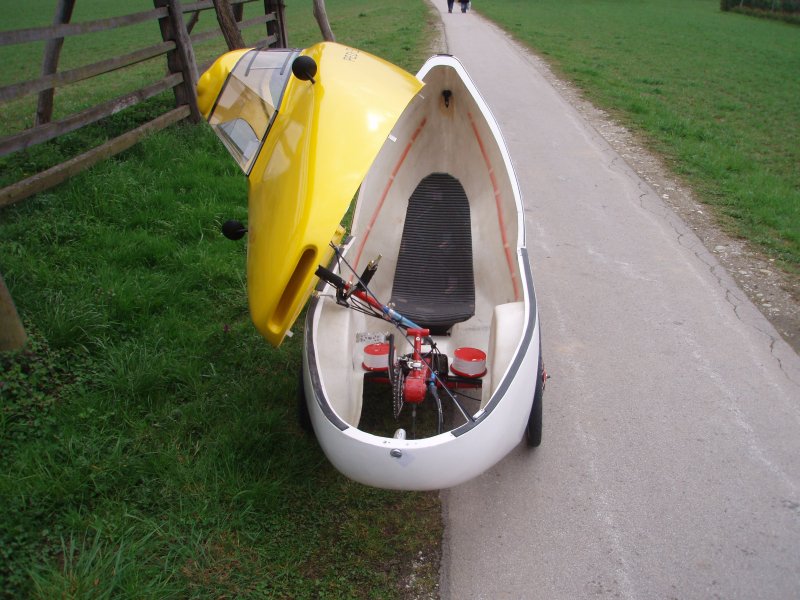

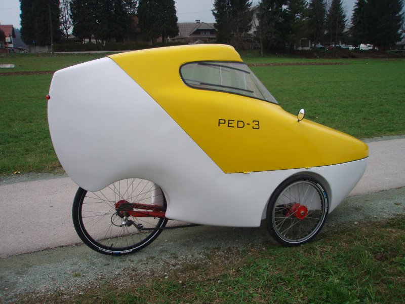

Кстати именно АРТ-701 стал донором для веломобиля PED-3.

А кузовня тут есть или вся в дойчляндии?
Номер сообщения:#7  Непрочитанное сообщениеДобавлено: Ср мар 23 2011 18:51
Сообщения: 1032
Это где-то в Словении.
