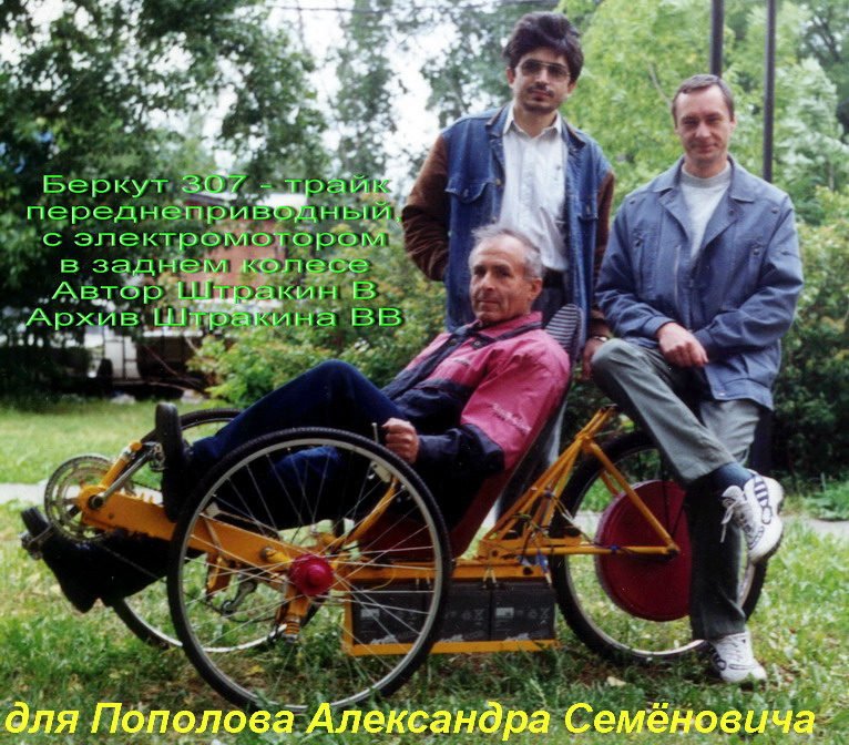

2003г. Трайк с тремя плоскими электромоторами в заднем колесе и солнечными батареями.
Рама 95% Алюминиевые сплавы,5% титана, нержавейки и 30ХГСА.
Велопривод на передние колёса.
Рулевые колеса передние.
Регулировка по росту 1,4м - 2м. С помощью перемещения сидения.
масса 30кг.
Максимальная скорость - 50км/час.
Изготовлен 1 экземпляр.
Автор идеи Пополов Александр.
Автор веломобиля Штракин В.
Архив Штракина ВВ.

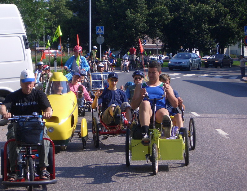

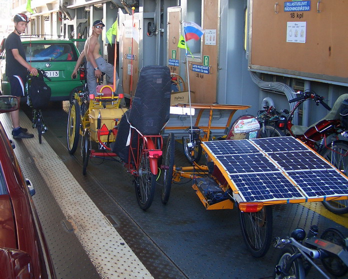

Так точно! Ещё пара фоток с мобилем Беркут-307 Пополова на Эко-туре в Финляндии.
