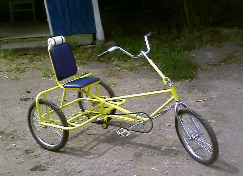

Автор: Салютин Владимир Власович,1948г.р. Украина,Краматорск
Категория: одноместный
Год создания: 2009г
Тип Т.С.: одноместный трехколесный
Основное назначение: прокат и повседневные поездки
Переднее колесо: 20"
Заднее колесо: 20"
Рама: пространственная
Материал: труба круглая сталь
Размеры:
    длина - 1850мм
    ширина - 900мм
    база - 1400мм
Высота до сиденья: 600мм
Тип трансмиссии и наличие передач: цепная, 1 передача
Высота каретки: 300мм
Плюсы: лёгкий,удобный в управлении
минусы: одна передача
