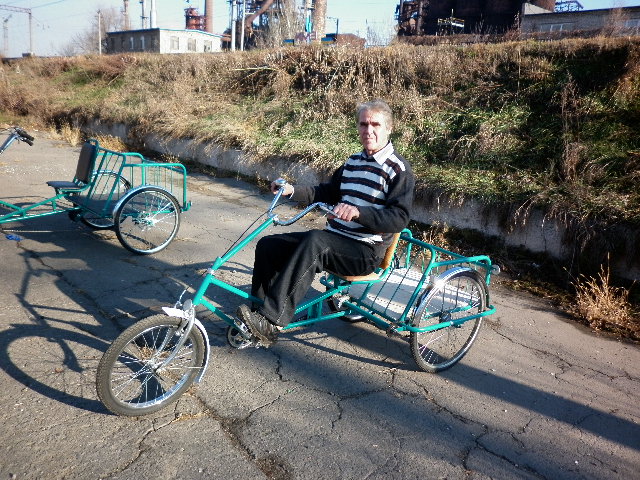

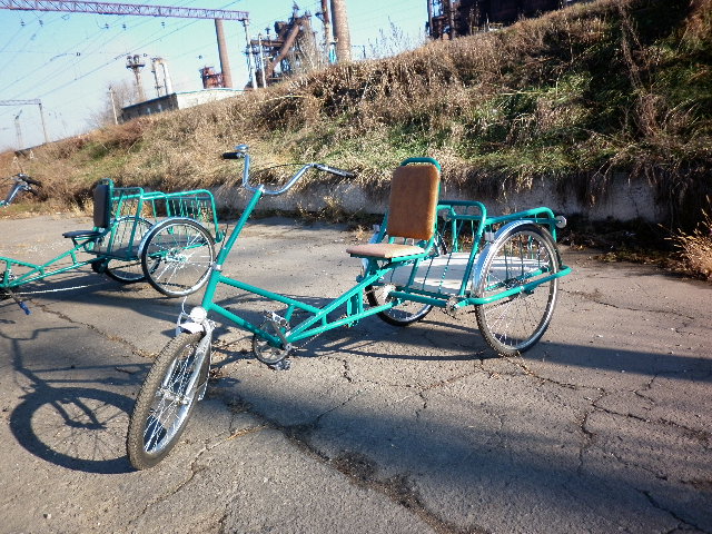

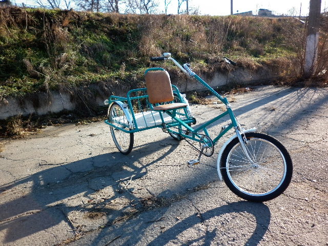

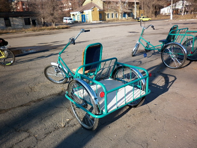

Автор: Салютин Владимир Власович,1948г.р.Украина,Краматорск
Категория: грузовые
Год создания: 2010г
Тип Т.С.: грузовой трехколесный
Основное назначение: для повседневных поездок и перевозки грузов
Переднее колесо: 20"
Заднее колесо: 24"
Рама: пространственная
Материал:труба круглая стальная
Размеры:
    длина-2150мм,
    ширина - 900мм
    база - 1450мм
    Высота до сиденья - 600мм
Тип трансмиссии и наличие передач: цепная, 1 передача
Объем багажника: 70л
Плюсы: легкий на ходу,малый радиус разворота(особенно вправо)
