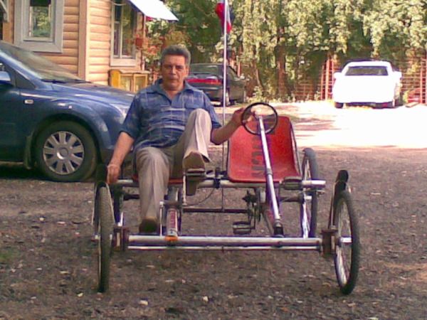

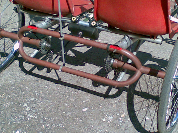

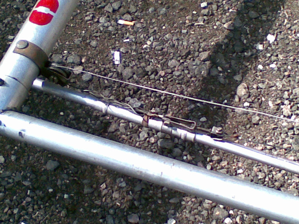

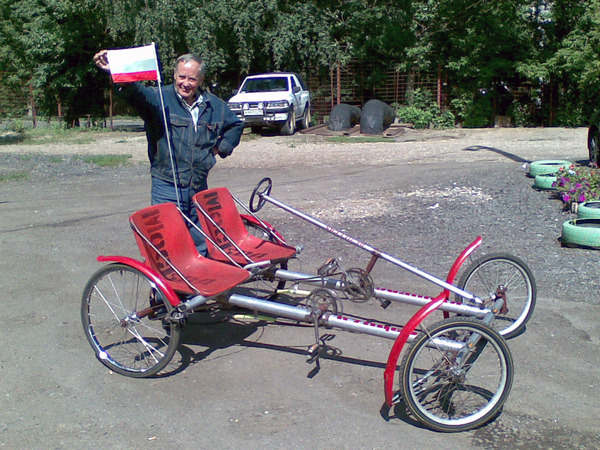

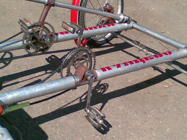

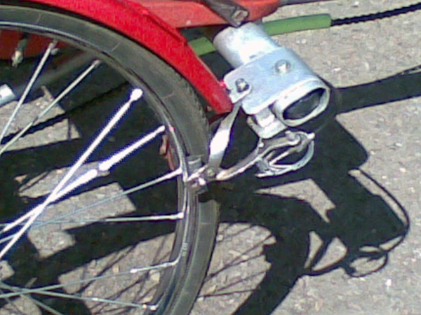

Автор: Евгений Борисович Девиллерс 09 02 1939 Москва.
Категория: Двухместный четырехколесный
Название: имя конструкции"Велошасси Девиллерс
Год создания: С 1990 по 91.92г
Тип транспортного средства: Веломобиль с раздельными приводами.
Основное назначение: туристический.

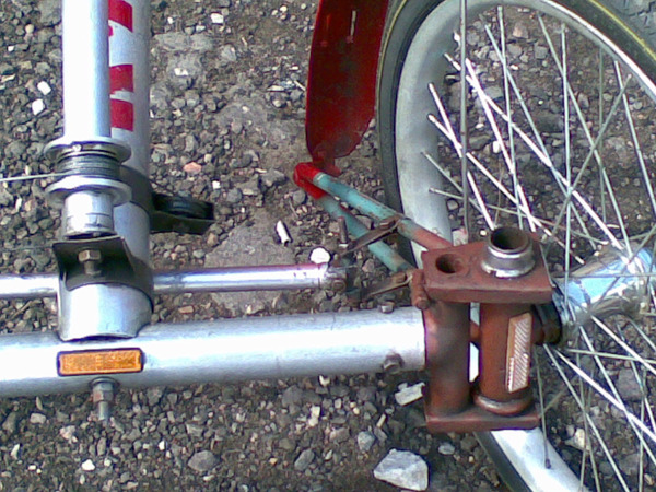

Передняя подвеска: За счет эластичности конструкции шасси.
Задняя подвеска:

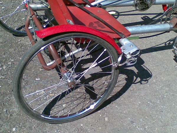

Переднее колесо: 20"
Заднее колесо: 24"
Рама: 2 трубы д 58мм
Материал рамы: Алюминиевый сплав безшовные цельнотянутые.
Масса: около 32кг

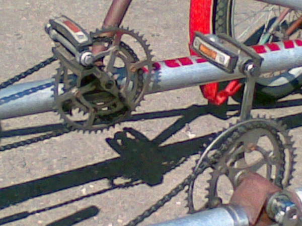

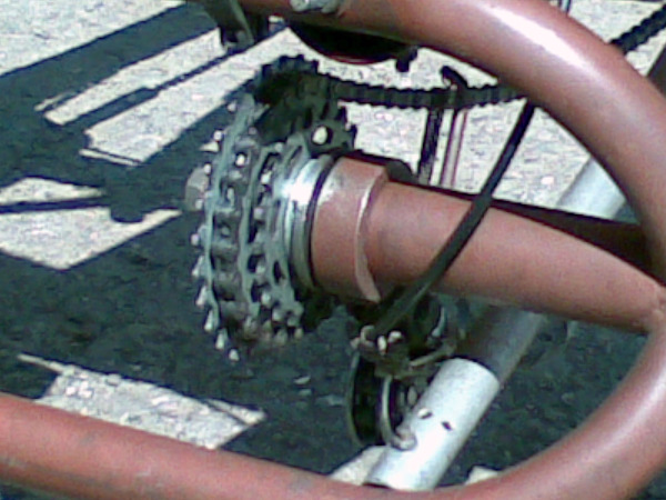

Тип трансмиссии и наличие передач: Цепная 3 (6) передач

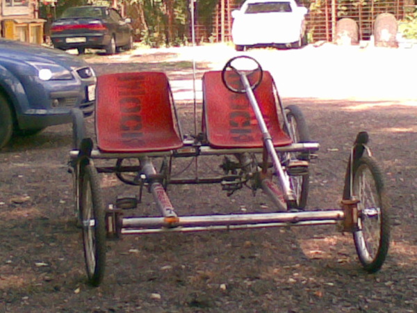

Размеры: Длинна 210см ширина 134см
Особенности, отличительные черты транспортного средства: Легкость управления. хорошая проходимость.
Плюсы: эфективные тормоза и т.д.
Минусы: оборудование ХВЗ
Текстовое описание,пройденный путь,доп.информация и т.п.: В 90 годы - частые покатушки по Крылатским холмам и окрестностям. С 2002 года пролежал в сыром сарае. В 2008г за два дня до Т.Т.2008 (я не успел его подготовить). И всетаки Сергей Понаморев с женой умудрился проехать три четверти пути. В 2009г заменил все подшипники троса колеса и т.д. В2010 побывал в Лужниках на (День эколога). Всем понравилось.
