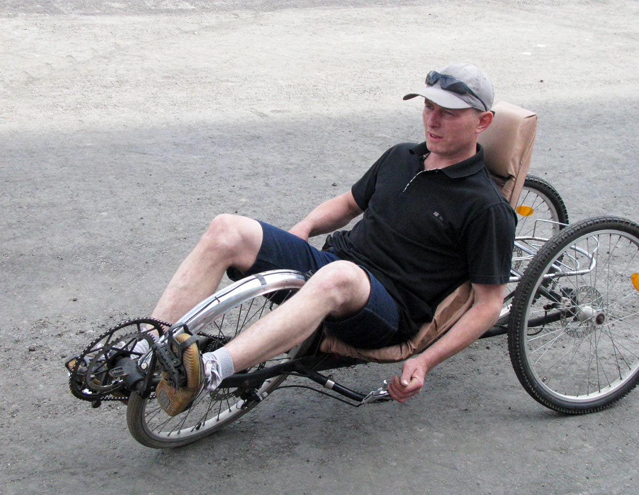

Переднеприводный веломобиль "ФигароМ", созданный Александром Сергеевым г. Тамбов в 2004 году.
подробнее можно увидеть:
http://velomobil-tambov.ru/forum/viewto ... 0&p=14#p14
Краткие технические характеристики:
База – 1130 мм.
Колея – 500 мм.
Высота полная – 800 мм.
Дорожный просвет – 120 мм.
Расстояние от земли до нижней части сидения – 180 мм.
Высота от земли до каретки – 450 мм.
Радиус поворота направо – 1,4 м
Радиус поворота налево – 2,0 метра – установлен парковочный ограничитель.
Электрооборудование – поворотники, габариты, стоп сигнал.
Эксплуатация – повседневные поездки по городу, покатушки с друзьями, в основном на веломобиле ездит старший сын.
Комментарий к файлу: Александр Сергеев на одном из вариантов своего веломобиля "ФигароМ".

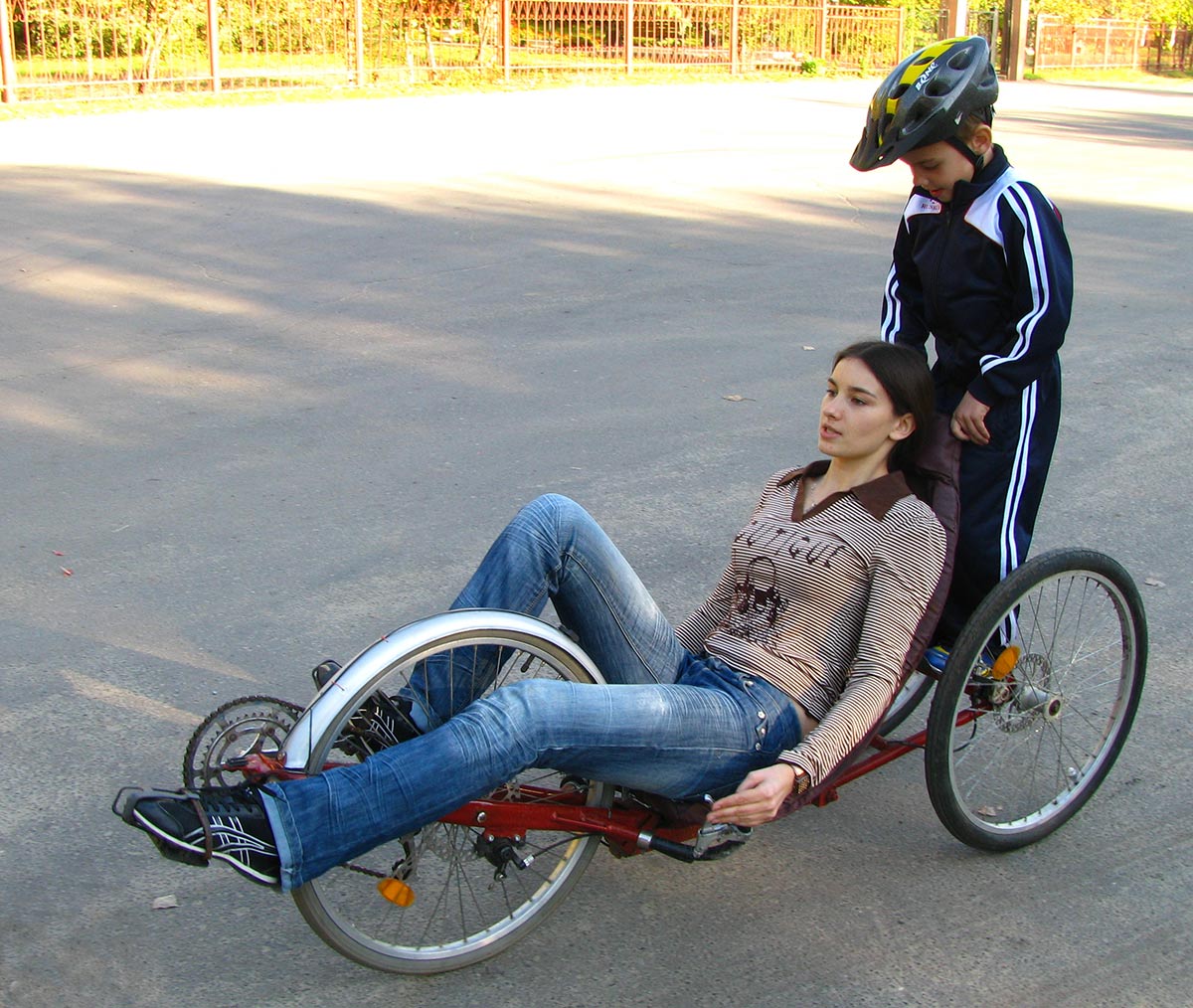

Как тут насчёт конфликта колёс с локтями?

Конфликта особого нет, крылья просто нужны по факту и, всё правильно, чем тщательнее закрыто это место от грязи и пыли, тем комфортнее езда на веломобиле и чище одежда.

Модно ли глубже садиться между большими колёсами? Насколько тогда надо разносить колею? При каком перекрытии по длине и высоте колёса будут уже реально мешать?

Ах вот очём речь - садиться между колёсами, по моему, не стоит - слишком грязно получится.
Уводить колёса назад за сидение, оптимальное расстояние между колёсами - 640-670 мм, ни уже, ни шире - нет смысла.

В данном случае мы готовы пожертковать грязностью ради максимальной устойчивости. Всё равно не стоит?

Ну, я так понимаю, речь о данном конкретном аппарате с конкретной высотой ЦТ и его расположением в базе? Потому что именно это определяет устойчивость машины и именно это определят допустимую минимальную колею задних колес. Кроме того, двигая заднюю ось вперед мы меняем распределение нагрузки по осям, а именно: разгружаем переднее ВЕДУЩЕЕ колесо.
Спорно: все зависит от наличия или отсутствия ХОРОШИХ грязезащитных щитков (крыльев).

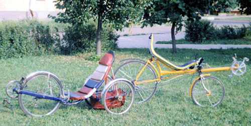

А вот у меня дилемма по той-же теме, но с другой стороны. Если кресло между большими колёсами на задней оси - конфликт с локтями. А дилемма в разнесении седока с колёсами. Может на оси, но выше, или ближе к переднему колесу, но ниже?
Плюс есть один неочевидный, но лично меня пугающий нюанс. В бытность мою ещё велосипедистом как-то раз лопнула у меня спица на заднем колесе и проткнула мал-мал пятку. А тут, при таком диаметре колеса длина спицы такова, что и до сердца достанет, если оборвётся. На таком мобиле можно сразу в небеса...
Так что щитки сплошные будут хорошей страховкой.

крылья можно поставить как у меня на "черепашке"
