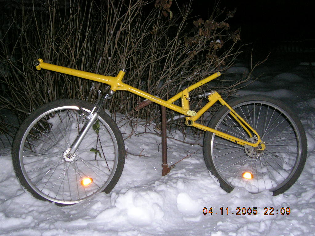

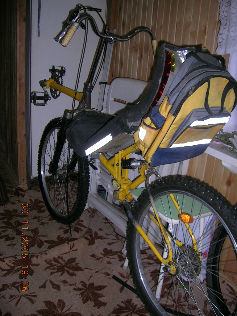

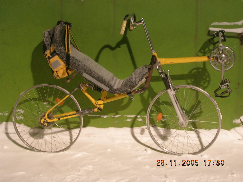

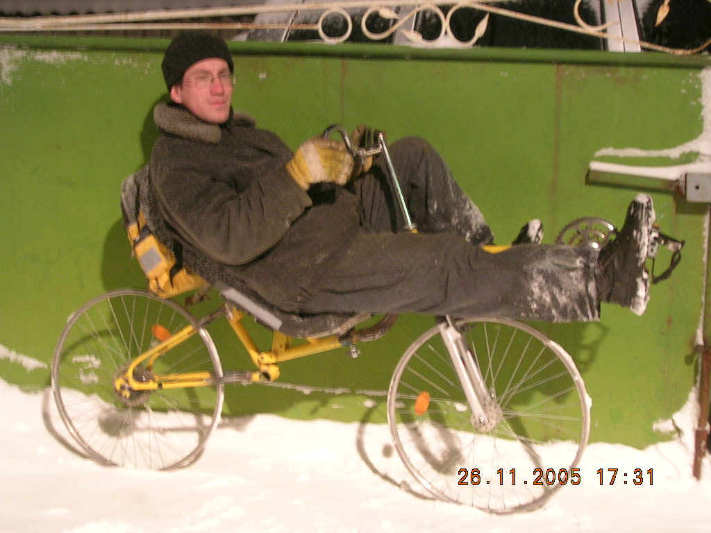

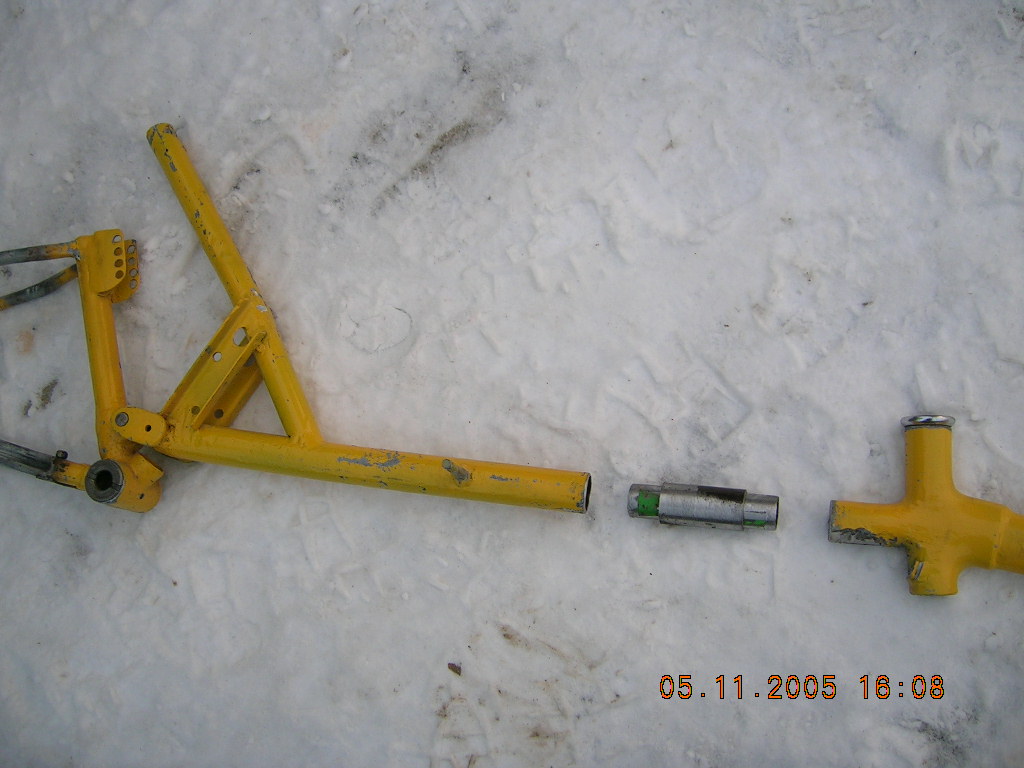

Проблемой больших колес и подвесок я озаботился еще в 2005 году. Тогда я поставил желтую раму от первого своего лигерада на колеса 26". Получилось следующее:

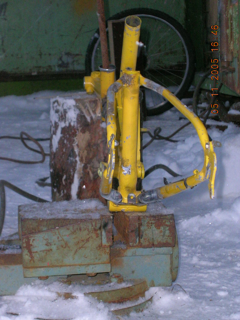

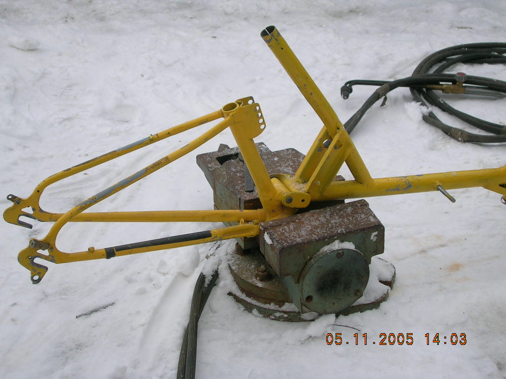

Длина базы не устраивала - нужно было удлиннить раму, что и было сделано. В качестве стойки для рамы использовались тиски.

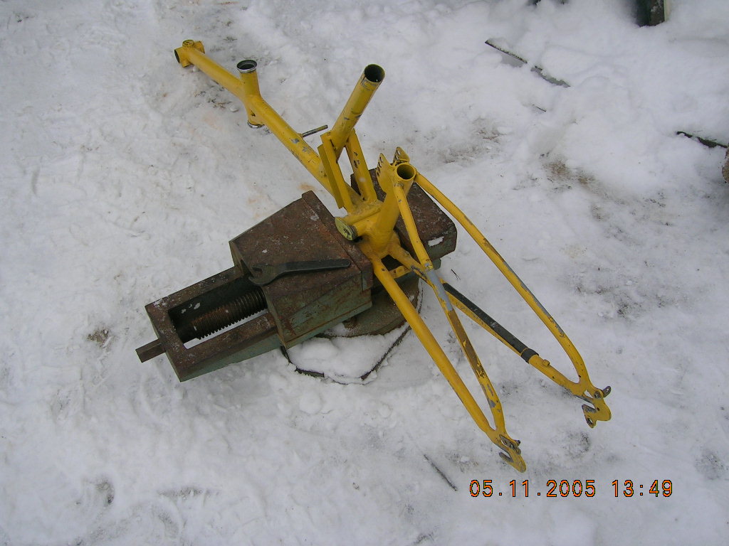

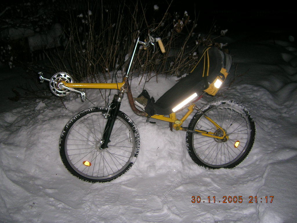

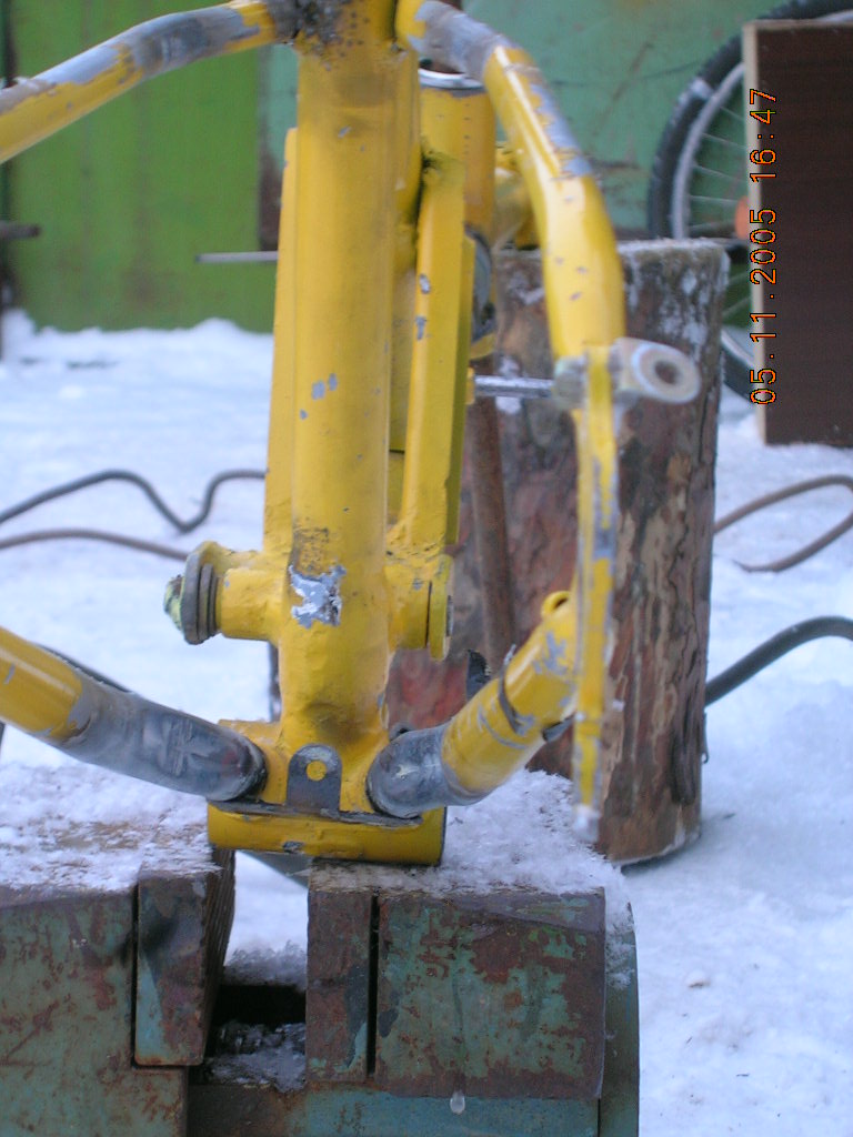

Задние перья разогреты и раздвинуты, чтобы влезала широкая шипованная саморезами резина - кататься я планировал начать уже зимой, а для этого нужна была шипованная резина:

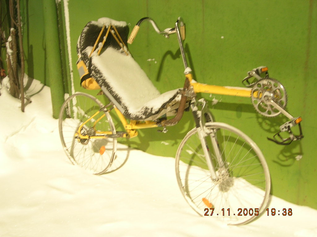

Собрал аппарат и сразу вычтнились минусы: сиденье очень высоко и центр тяжести смещен вперед. Нужно было опускать сиденье ниже. Вот что получилось (слева) и чего хотелось бы получить (справа):

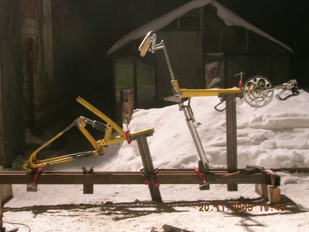

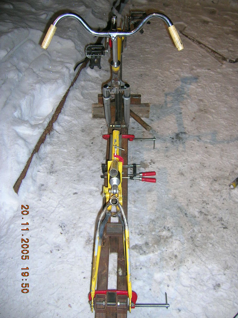

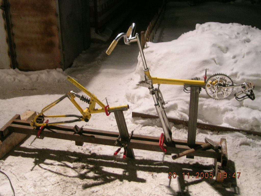

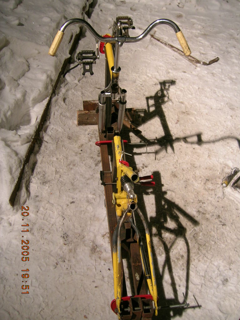

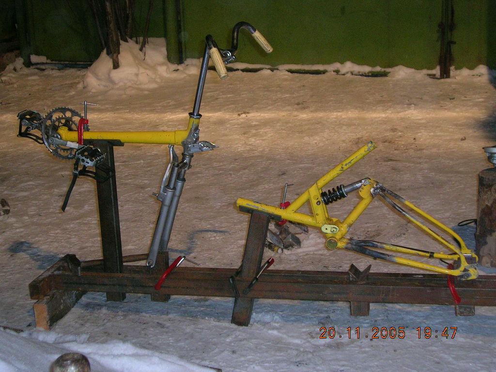

Аппарат с разрезанной рамой на стапеле перед окончательной сваркой. Да-да, "стапель Уоррена" я использовал еще в 2005 году! :) В раму аппарата была вварена дюймовая водопровожная гнутая трубень.

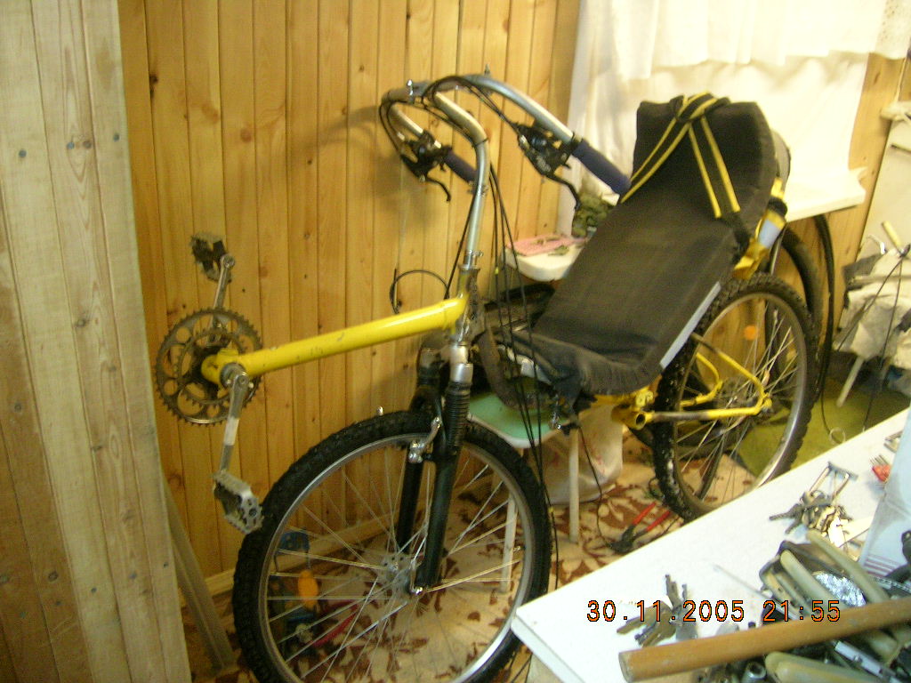

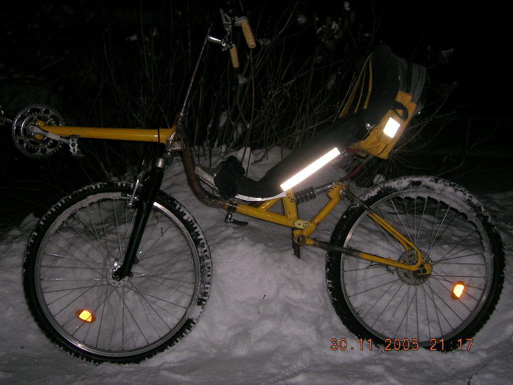

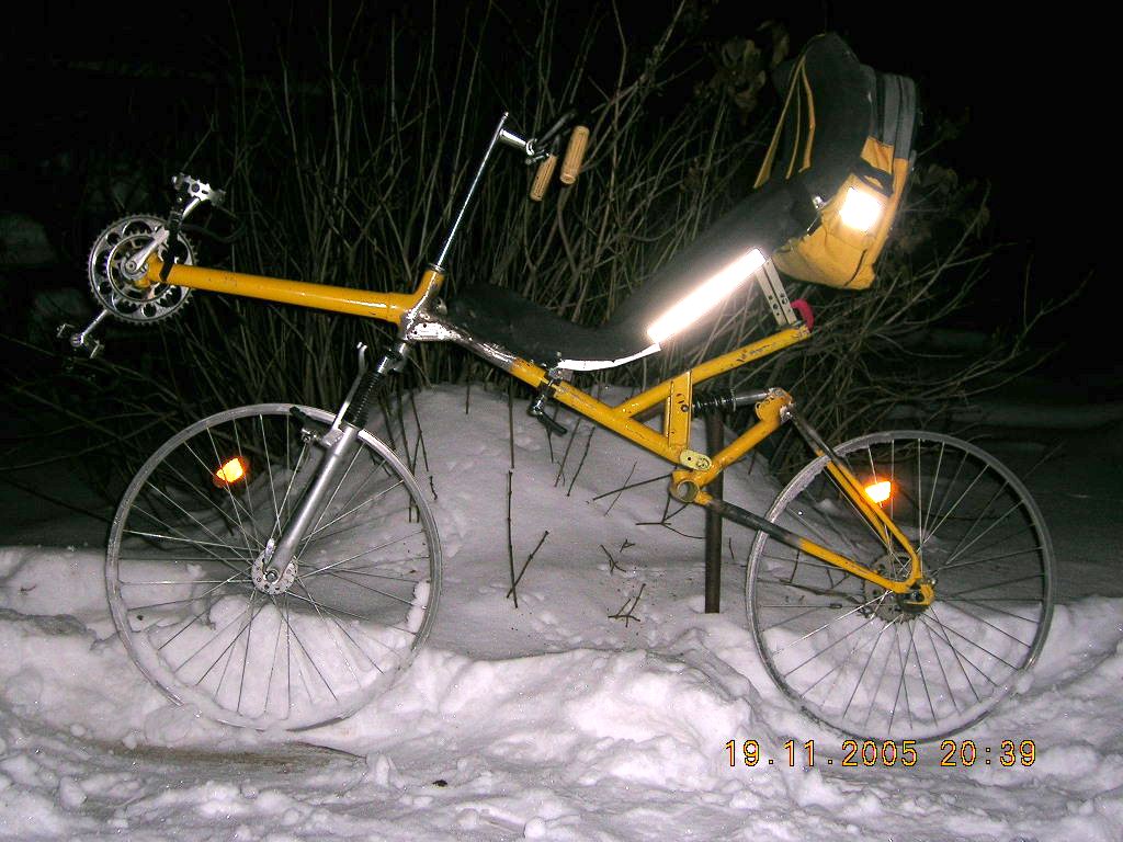

Аппарат вчерне собран. Именно тогда я столкнулся с одной из проблем, которые получаются, когда ставишь большие колеса вкупе с подвеской на раму с относительно невысоким сиденьем - корона вилки мешает прохождению цепи.
А так, аппаратик получился интересным, жаль только, что его не удалось обкатать - неожиданно уехал в Москву! :)
