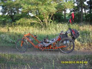

Категория: "Индивидуальные многоместные конструкции"
Название: "Народный веломобиль-3"
Год создания:2008
Тип транспортного средства: двухместный длиннобазный, привод на задние колёса
Основное назначение: Дальние походы, бытовая езда по сельской местности, перевозка грузов до 50-ти кг
Передняя подвеска: Две пружинные стальные вилки
Задняя подвеска: маятники на пружинах
Переднее колесо: 26 дюймов
Заднее колесо: 28 дюймов
Рама: Хребтовая
Материал рамы: Проф.труба 50*30*1.2, сталь 40
Материал маятника подвески: Проф.труба 50*30*1.2, сталь 40
Масса: 46 кг
Тип трансмиссии и наличие передач: цепная, 18 передач
Размеры: База – 210 см, высота нижней точки сиденья - 40 см, угол наклона спинки сиденья - 40-45 градусов, высота каретки - 55 см, ширина – 133 см.
Особенности, отличительные черты транспортного средства: Семейный веломобиль

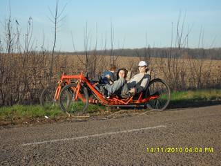

Плюсы: В сравнении с обычным велосипедом: Возможность ехать вдвоём, при этом напарник постоянно рядом и с ним можно общаться. Руки у напарника свободны, так что в походе он может смотреть карту, вести съёмку, доставать перкус и воду и т.д. Есть возможность установки детского сидения. Можно брать с собой очень много багажа.
Ещё есть возможность встречать человека с автобуса или поезда. К точке встречи едет один пилот, возвращаются вдвоём. Максимальное расстояние в моей практике для таких встреч – 24 км. На грунтовых подъёмах иногда буксовало приводное колесо, и при езде в одиночку ухудшается устойчивость.
Минусы: Большие габариты, большой собственный вес, проблемы с перевозкой в поезде.
Этот аппарат строился по образцу первого «Народного веломобиля», который был построен в 2007-м. После завершения постройки аппарат постоянно модернизируется в поисках наилучшей компоновки. Длиннобазная схема позволяет сделать низкий аппарат, но с большими колёсами. Малая высота даёт устойчивость, а большие колёса – проходимость по плохим дорогам.
Веломобиль сделан по схеме спаренных длиннобазных лигерадов, то есть трансмиссия простая, а ширина колеи меньше ширины самого аппарата (ширина колеи – 70 см). Несмотря на это устойчивость хорошая, а узкая колея позволяет сильно прижиматься к обочине дороги при путешествиях.

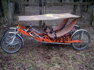

На этот веломобиль можно устанавливать натяжную крышу.
Очень многое ещё можно улучшить и доработать.
На момент написания этого текста (20-е ноября 2010) веломобиль прошёл 2486 км, 90% этого пробега составляют дальние поездки и многодневные походы.
Ссылка на фотогалерею: http://hpv.com.ua/?p=204
