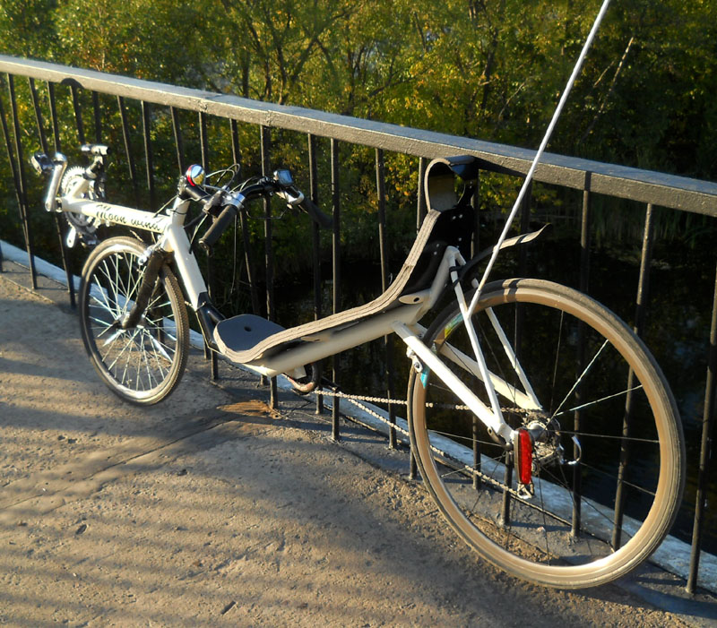

Лигерад Moon Wind (Лунный Ветер), конструктор Вадим Дунаев, г. Тамбов
Краткие технические характеристики:
База: 1380 мм.
Высота каретки: 560 мм.
Расстояние от нижней точки сидения до земли: 340 мм.
Высота без флажка: 910 мм.
Количество передач – 2х9=18
Ведущие звёздочки 52 и 39 зубов.
На заднем колесе 9 звездочек с шоссейным набором 11- 23 зуба.
Средняя скорость: 30км/час.
Максималь в пределах 57 км/час.
Угол наклона передней вилки: 67 градусов.
Угол наклона спинки сидения к горизонту:25 градусов
Вес15кг

Всё-таки, как оно без подвески по не очень хорошим дорогам?
Есть чертёж с ключевыми размерами?
Как решён конфликт "шатуны/пятки/цепь/переднее колесо"?
Судя по подголовнику - лигерад не предназначен для езды в шлеме?

Изящный аппарат.

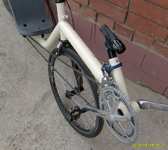

Про синий,на переднем плане,с лева,на 2 фотке(девушка пилот) расскажешь?Или уже где то я упустил описание.?

Красивый аппарат! :)
Рулевая колонка на клеммах - это бесспорный зачот!
viewtopic.php?f=46&t=1478
материал о нём в работе, самая удобная кракозябра на которой легко и приятно ездить.

Первый прилично сделанный аппарат на этом сайте, поздравляю!

Сидение зрительно несколько тяжеловато,по 4 фотке(первой во втором посту автора презинтации),я подумал что оно с многослойной доски-фанеры,в 3 пальца толщиной))).Мягкий "верх" со светлого материала думаю нивелировал эту оптическую иллюзию и более гармонично смотрелся.Согласен частично с viktormtb(заполни свой профиль,город хотя б),приличный конструктив.

"Синий длинобазник"--это тоже вел Вадима Дунаева? http://velomobile.org/forum/viewtopic.p ... 5#p4701795
у него (вела)нету своего имени?

Непонятно, ЧТО происходит с рулевым стаканом?! :shock:
И какая ВИЛКА! :shock: Понятно, чтобы с цепью не конфликтовало,
но переднее колесо держится буквально "на волоске". На ровном, деревянном треке может и не погнётся, а по ямам :? ...

Когда я приезжал, консольной вилки еще не было!
http://velomobile.org/gallery/dunaevrec ... /moonwind#
 Заголовок сообщения: Re: Лигерад Moon Wind, Дунаев, г. Тамбов
Её уже не было. У Вадима стояло три вилки.
Первая - консольная, две другие - классические двухперьевые.

Действительно аккуратный :) Его стихия - скорость! А не ямы-кочки и крутые повороты, про которые тут спрашивают :wink:
Подголовник на новом лигераде будет ниже.Конфликта нет.Опыт все решает.А дороги унас хорошие.
2консольные последняя - классическая двухперьевая.
