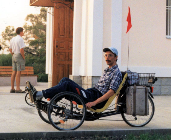

Краткие технические характеристики:
Колея передних колес — 680 мм.
База — 1030 мм.
Дорожный просвет 105 мм без нагрузки.
Вес – 23 кг.
Замеренная скорость по прямой – 45 км/час, но комфортная была в пределах 25-27 км/час.
Один из самых удачных и долгоживущих наших веломобилей. А если честно говорить, то никто от него не предполагал столь высокой живучести. Мне просто хотелось узнать практически, а не теоретически, что можно «выжать» из заведомо проигрышной схемы веломобиля на маленьких колёсах, да ещё с минимально возможными габаритами. Предполагалось, что срок его жизни не превысит сезона и веломобиль делался, как этапная модель перед переходом к более скоростным веломобилям на больших колесах.
Практически каждую осень его заносили в разряд безнадёжно устаревших моделей, но проводилась очередная модернизация и бодрячок «Чёрный», названный так по цвету рамы, вновь оказывался вполне на уровне и был способен конкурировать с более поздними моделями практически по всем параметрам.
Скорость обычного МТБ, где повод сказать "Вау!"?
Наверно, под дождём эта спинка промокает вничто. Там поролон?
На момент продажи веломобиля в Новосибирск в 2003 году его пробег составил около 15 000 (пятнадцати тысяч) километров.
Не для тебя делался и не тебе о нём судить. :naughty:
(повышенное чувство собственной важности не лечится деликатностью) :clap:
Спинка в окончательном варианте (фото в первом сообщении) не промокает СОВСЕМ.
там был бутерброд из материалов. В последствии подобный вариант не использовался и-за его трудоёмкости. :)
Наиболее оптимальный вариант для спинки - или Винтезит или, как бюджетный вариант - многослойный туристический коврик.
А можно с этого места поподробнее!
 Заголовок сообщения: Re: Веломобиль "ЧЁРНЫЙ или КОНДОР". История создания, конструкци
Номер сообщения:#8  Непрочитанное сообщениеДобавлено: Пт июн 03 2022 18:09
Конструктор
Сообщения: 787
Откуда: г. Тамбов
Благодарил (а): 52 раз.
Поблагодарили: 95 раз.
http://velomobil-tambov.ru/
Можно-то можно, а смысл? Другое время, другие материалы. :?
повторить сейчас практически невозможно.
Но напишу.
основание - лист Алюминия !.5 мм АМг - 3, согнутый и отбортованный в специально изготовленной деревянной матрице с пуансоном.
крепился клёпкой к стальному трубчатому подрамнику, который крепился к раме мобиля болтиками М6 и к нему крепились опорные стойки сидения и багажник.
далее - слой пенки от туристического коврика, и приклеен слой от старого "икарусовского" сидения 70- годов выпуска, обрезанный по толщине, чтобы половина от общей толщины слоя был сплошной материал, а половина толщины - отформованные заводские углубления...
Обшивка - материал с Советских детских колясок - внутри - непромокаемый синтетический слой, снаружи слой приваренного материала с отформованным рисунком.
Материал обеспечивал хорошую сцепляемость с одеждой и удерживал пилота при резком манёвре.
Желтый материал от других детских колясок - скользкий, непромокаемый, яркий...
Всё сшито капроновой леской и пришнуровывалось изнутри к основанию.
И зачем сейчас эти танцы, когда есть Винтезит? или его аналоги.
