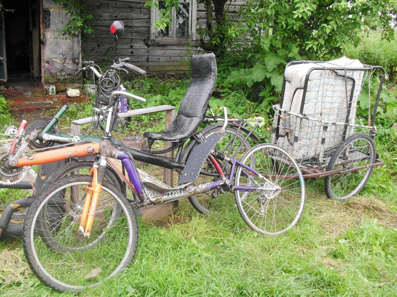

Пока это самый быстрый из моей техники, и самый любимый. Переднее колесо 540*28 заднее 622*20, но так как нет места для покрышки пошире счас собираюсь менять на 590 с резиной на 28мм, ибо всегда везу груз 15-30кг и задний псевдо аморт не отрабатывает мелкие неровности и при 20-ти милиметровой шине при давлении 9 атм двоиной обод campagnollo треснул в трех местах, хотя самому весьма и весьма комфортно :D Весит 21кг, будет еще пара кило если решусь сделать нижний грузовой отсек как на своем штурмовике, манит возможность удобно возить удочки и пневмовинтовку при такой длине рамы. Проехал уже 520 км, единственный замечен недостаток это -перекашивает большой ролик (он из магазинной тележки с одним подшипником) при больших нагрузках.

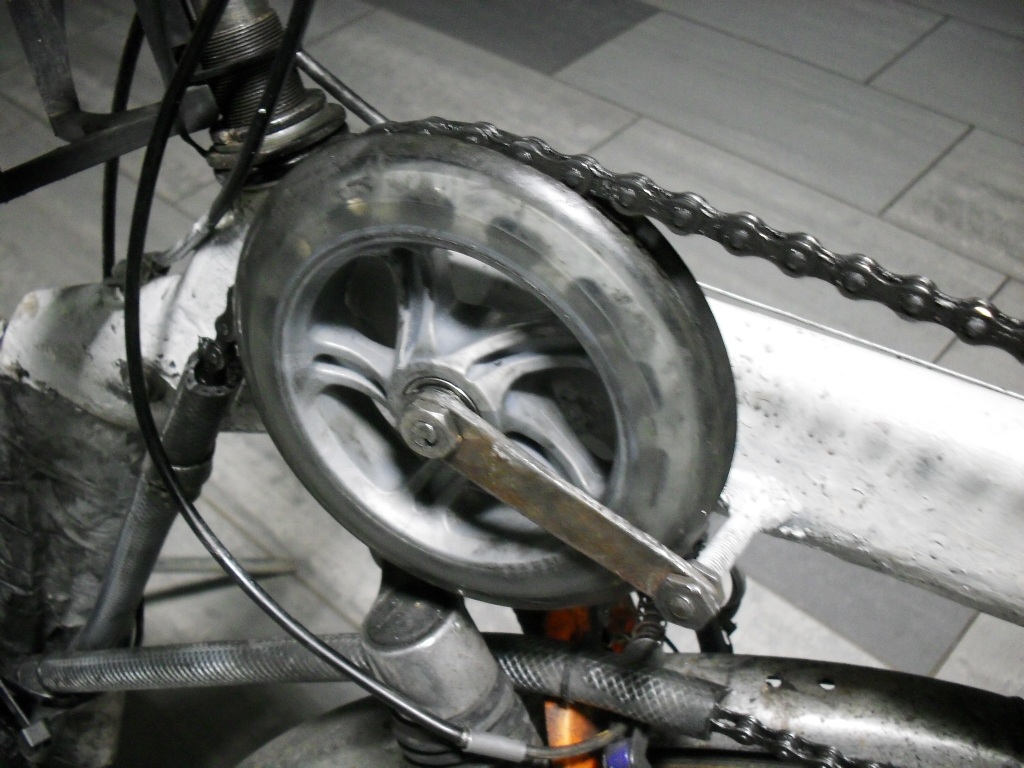

Соглашусь с GEKом по вопросу цепи + целых 3 ролика в силовой ветке. Большой ролик перекашивает потому что он закреплен консольно, а нагрузка на него колоссальная. Например болт или шпильку М8 сгибает в этом месте очень легко. Но если ось крепить с двух сторон, то тех же 8мм вполне хватает.
Уважаемый, boneshaker, напишите более подробно про то, как работает эта относительно сложная линия цепи по сравнению с ... ну допустим с той, что на вашем же "Штурмовике".

Да, все трубы велосипедные, у меня как у веломастера еще порядка 30 разных рам валяется. Большой ролик закреплен консольно, но - ось это обрезок трубы 15 мм, насажен правда на 8мм ось от передней втулки, трубку стягивает с обоих сторон конусы, тот конус который возле рамы можно приварить, ради целостности, но ось не гнется, просто подшипник (он всего один а не как у других роликов-2) стремится вылезти из своего места, пока проблему решил просверлив ролик и установив поддерживающую пластину, затянул её двумя 4мм болтами, но в будущем достану другой ролик наверное. Да, на стенде крутя педали в холостую чувствуется что сопротивление немного выше чем на штурмовике, но при езде прёт так что просто песня, рама жесткая, в смысле не играет, только при подьеме в 12% гору которая в моем маршруте задний аморт начинает поедать часть усилия, на ничего, плавный высокий каденс и я на вершине. Может достану когда нибудь блокируемый задний аморт.

Неплохой аппарат, но:
1. поставь оба колеса 26" (559) - для твоих целей самое то
2. Спрями насколько возможно силовую ветвь цепи. Под сиденьем очень большой изгиб.
Ещё можно изменить положение заднего амортизатора (передний конец опустить вниз) - и тогда заднюю часть можно будет ощутимо укоротить.
Потому и треснул, что багажник у тебя закреплен на маятнике задней подвески. Шутка ли - 30 кг на прыгающем колесе!!! Во все времена и во всех машинах конструктора стремятся максимально облегчить вес этих узлов. Не поленись и переделай крепление с маятника на раму и будет тебе счастье даже на "псевдоаммортизаторе".

Можно было бы поставить оба колеса 559 но- слики на этот размер редки и дороги, у нас в магазинах их нет, а заказывать не хочется, тем более что имею разные обода и покрышки экзотических размеров, которым трудно найти другое применение, кроме того ради сохранения желаемого трейла и угла рулевой переднее колесо должно быть поменьше заднего.
Уменьшить угол цепи на нижнем ролике хорошо бы, но как ? Сдвинуть назад или поднять вверх нижний ролик мешает сиденье, а верхний большой ролик уже был на 15см вперед от нынешнего положения, но расстояние между передними звездами и роликом было критично малым, все работало но не так тихо и плавно как сейчас, цепь перекашивало. Вообще с трансмиссией я потратил больше человекочасов чем на сварку рамы (варил дуговой сваркой включая опоры для тросов 2-3мм электродами) но теперь очень доволен, идет тихо как привидение. А это для меня очень важно, ради тихого хода даже поменял металопластиковые трубки для цепи на армированный полюретан, хотя металопластиковые держат форму, но гремучие очень оказалось.
С амортом сначала так и было- передний конец внизу, но как только поехал сразу же неприятность- аморт перекосило при нажатии на педали, он становился на вертикальное положение и маятник упирался на раму, пришлось переделывать, с тем же столкнулся когда делал подвеску на трайк.
Кстати на трайке тоже багажник на прыгающем колесе, и я вожу на нем порой приличный груз без проблем, после того как продал последний авто 6 лет назад, все нужды транспортировки решаю педальным транспортом, например однажды вез в деревню на трайке два мешка строительной смеси по 40кг каждый, 80 кг. И все пучком. Хотя в принципе надо бы сделать багажник на раме, только вот как сделать его таким же легким и прочным? Кроме того, если меня счас устраивает работа амортизатора, не будет ли он слишком мягким если станет работать не только на мое тело но подрессовывать и груз ? Спасибо всем за мнение и хорошие слова !

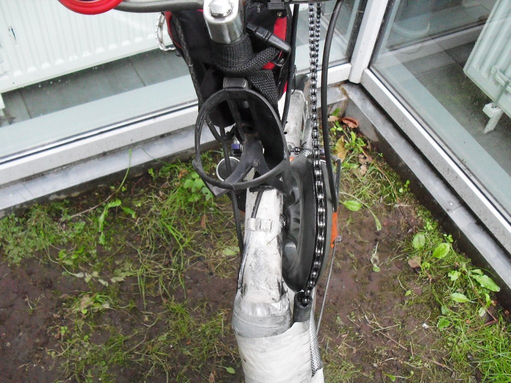

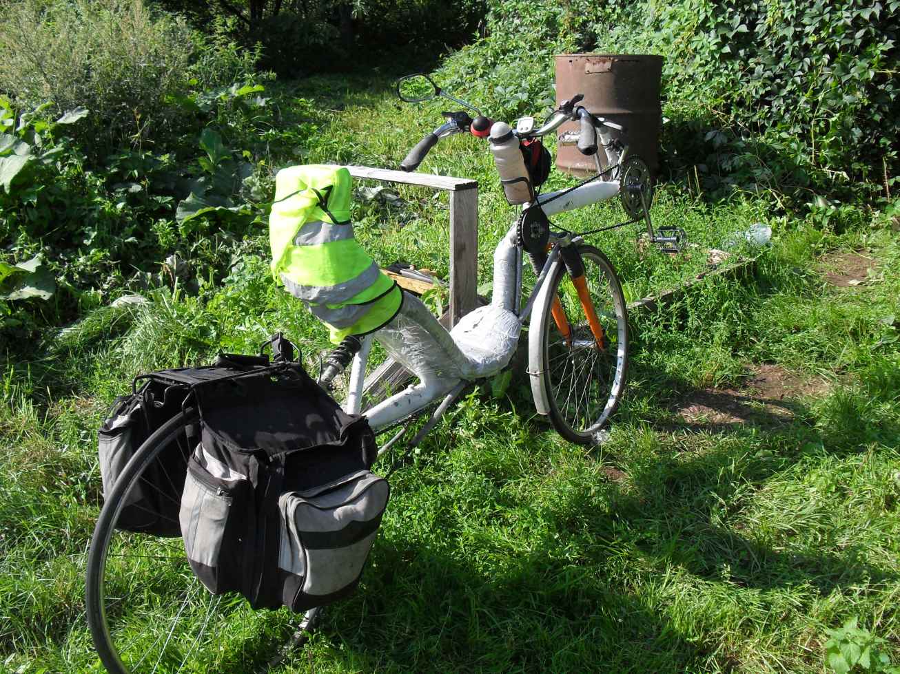

Привет, решил показать обновленный бент. Пробег уже 1300 км.
Комментарий к файлу: Под дождем в непромокаемом комбинезоне мотоциклиста.
Комментарий к файлу: Заменил главный ролик на нормальный с двумя подшипниками. Пару сотен км выдержал и ось погнулась, чего и ожидал.
Комментарий к файлу: Тогда напряг в работу вторую ось, за одно немного перенес ролик вперед, ради уменьшения изгиба цепи.
Комментарий к файлу: Осень, время урожая, пришодится возить много овощей и фруктов, сделал грузовой отсек под два пятилитровых пузыря для перевозки сока, сзади яблоки и соковыжималка,еще инструменты, иногда груз бывает 60кг, все равно удобней на узких нагруженных трассах чем с прицепом (у меня только двухколесный прицеп пока)
