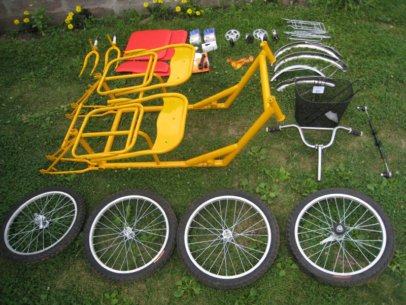

Построил Жёлтого.
Галерея с комментами: Как это сделано
Все компоненты от Камы новой, складные спинки сидений, корзинка, компьютер. Максимальная скорость 32,7 км/ч, и есть еще запас.

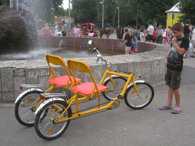

Моя велотехника: Грузопассажирский заднеуправляемый дельта-трайк. 2008 год. http://velomobile.org/forum/viewtopic.php?f=46&t=3507
ПОНРАВИЛОСЬ: 1. Добротное, "заводское" исполнение;
2. Фундаментальное, красочное описание;
3. Компактность при складывании сидений, транспортабельность;
4. Лёгкость, с которой всё это было сделано: куплено, порезано, сварено, покрашено и испытано, а также простота конструкции.
ПОЖЕЛАНИЯ: 1. Если уж есть два руля, то почему бы их не поставить оба? Порулить ВСЕМ хочется (+дублирование, безопасность);
2. Веломобиль можно сделать значительно короче: высота сидений позволяет сместить задние колёса несколько вперёд;
НЕ ПОНРАВИЛОСЬ: 1. Комфортность сидушек оставляет желать лучшего, приемлемо лишь для парково-прокатных покатушек;
2. Заявленная скорость в 32,7 км/ч вызывает большие сомнения. В тексте есть макс. скорость в 25 км/ч - более реалистично. Реально, думаю, около 15 км/ч.
3. Для реальной эксплуатации по дорогам (а не только в парках, и чтобы не быть обузой-помехой для другого транспорта) обязательно нужны передачи, минимум три.
4. Насколько реалистичен вес (менее 30 кг)?

Добрый вечер.
Спасибо за оценку.
За сидушки: прогулочный и строился :)
За 32,7: 25 был первый результат, который и нашел отражение в галерее. А 32,7 был сделан позавчера. Дальше такая история: если на колесе стоит комп, оттарированный на колесо 20 дюймов, а колеса и есть 20 дюймов - величина, показанная компом, нуждается ли в корректировке? :) Написано 32,7 - значит, будем делать 35 :)
За дороги: нечего ему делать на дороге.
Исходные велосипеды весили по 14,8 килограммов. Обмерить Жёлтого обмерил, а вот на весах не взвешивал. Думаю, 35 или около того. Труба легкая потому что, килограмм на погонный метр.
Сиденье не стал сдвигать назад по двум причинам. По трем. Во-первых, 20-дюймовое колесо имеет максимальную нагрузку 75 кг, а ездоки уже были и в 120 кг - равномернее распределяется нагрузка между передними и задними колесами. Во-вторых, штатные крепления сидений оставлены, чтобы в эти гнезда закрепить крышу - через те же зажимы, которыми сиденья крепились. Ну, и в-третьих, я строил такой веломобиль, на котором моя мама с моей дочкой смогли бы доехать на даче от дома до магазина: то есть не верхом на пауке и не с ногами выше головы. Получилось очень универсально, и мелкие крутят, и пожилые.
Руль один - и на следующих тоже будет один: разные роли ездоков вдвое увеличивают удовольствие от катания: сначала справа, потом слева. На самом деле двух капитанов быть не может, иначе точно объедут столб с разных сторон.

1. Ну не верю я всяким там китайским компьютерам! А верю старой доброй математике: пи-дэ на частоту, 3600 и т.д. Или Вы педали как вентилятор в 40 градусную жару крутите?!
2. Как это, "на дороге делать нечего?" Вы это Алексею расскажите: он недавно пол-Украины с женой и грудным ребёнком объехал!
3. О! 35 кг, как говорил Станиславский, "Верю!". Уже верю.
4. С сиденьями в принципе согласен. Если такое ТТЗ, то так тому и быть! :-)
5. Руль пусть будет и один. Тут я на самом деле другое имел ввиду: куда деть руки, обо что (в случае чего) опереться правому пассажиру? А то как на табуретке. Посадка ведь довольно вертикальная, ногами-руками особо не упрёшься, сиденье-спинка гладкие, в резком повороте вылетишь и не заметишь!
6. А вообще машинка понравилась, прежде всего своей простотой и функциональностью. СПАСИБО!

1 - ну конечно, как два вентилятора - педальки-то игрушечные, 145 мм. И передачка детская - зато по траве идет. Как натуральные вентиляторы! :) При прогулочном катании по парку 13-15 км/ч. Нормально. Самое оно, чтобы других не пугать на дорожках.
2 - нет вопросов. Но Жёлтого предназначение кататься в велосреде в парках и на набережных. Мы ж не в Прибалтике живем, задавят - хрустнуть не успеешь.
3 - взвешу. Самому интересно. Длина 2100, ширина 950 (мало, надо 1100, а то с крупными попутчиками слишком развитое чувство локтя), высота по рулю 1000, по сложенным стульям 650. Колея 510 (мало, надо колеса по габариту ставить).
5 - а не надо резко поворачивать - никто и не улетит :) На автомобиле правый тоже ничего не делает руками. Хотя это частое предложение от тех, кто уже покатался на Жёлтом: сделать ручку для рук. Педали для рук ему нужно сделать - пусть генератор крутит :)
Я попробовал Жёлтого на картинговой трассе - 52 секунды круг. На картинге рекорд 26. Три круга на полном ходу запросто (там по 300 метров). Но компоновка не спортивная - нефиг и животину мучить.
