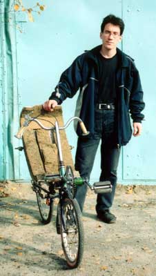

Часть первая. Сага о безголовых всадниках.
4.10.03

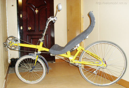

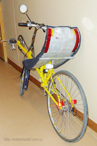

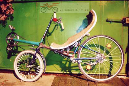

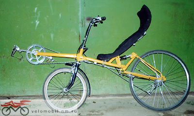

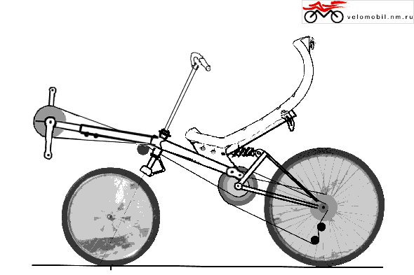

Планируется в качестве городского веломобиля. Полная подвеска, задний привод, регулируемые наклон сиденья и расстояние до каретки (регулировка под рост).
Ради того, чтобы побыстрее выкатить веломобиль на свет, пришлось временно отказаться от многих элементов, в частности, от передней подвески; от системы; вместо планируемой 8-ми скоростной втулки Alivio поставить 7 скоростную Shimano Megarange, которую планировал поставить на свой "зимний" велосипед; поставить старое широкое сиденье с трайка; поставить назад колесо 622х32 вместо 533х37.

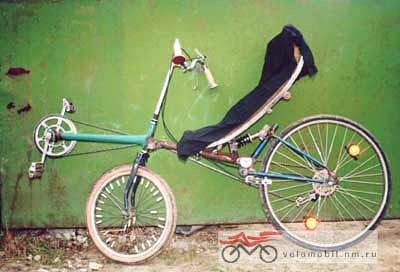

Собирал урывками, месяц.

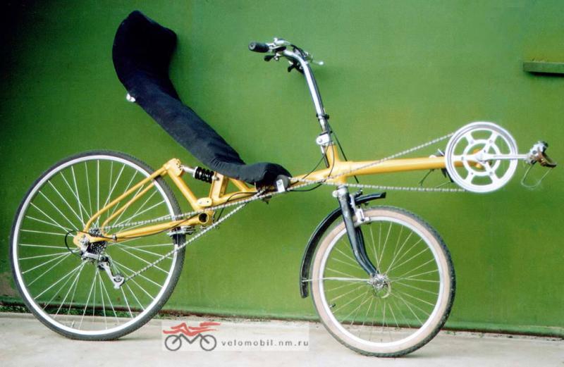

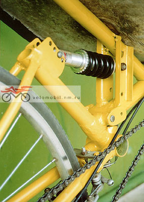

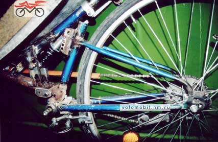

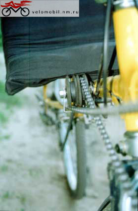

Задняя подвеска строилась из заднего треугольника велосипеда "Спутник". Точка вращения задней подвески отнесена от оси каретки миллиметров на 50-60. Такое расстояние рассчитывалось для использования с трехзвездной системой, но последняя была упразднена по причине острой нехватки времени. Для амортизации использовался "амортизатор" RST-20a. "Амортизатор" в кавычках, потому что фактически элемент представляет собой только пружину с направляющими, энергия почти не рассеивается. Для планируемого хода задней подвески 80-90 мм и соотношения 1 к 3 амортизатор оказался раза в полтора мягче, чем надо, а при планируемой жесткости подвески ход получался около 40 мм, чего поначалу показалось недостаточно.
Впоследствии, когда велосипед обкатывался, заднего колеса попросту не ощущалось, создавалось впечатление, что едешь только на переднем. Уж оно-то, бесподвесочное, колбасило за двоих — вес-то оказался процентов на 60–70 на нем, переднем.
Ввиду того, что задняя подвеска планировалась под более компактный самодельный задний амортизатор большей, чем RST-20а жесткости, заднее колесо пришлось несколько отнести назад. Из-за этого веломобиль смотрится не так органично, как на эскизе в начале статьи.
Первая поездка. После первых пяти метров я вспомнил "Всадника без головы" Майн Рида. Главный герой, умея управлять своим конем при помощи одних коленей, и будучи асом верховой езды, сев на другого коня сразу же врезался в дерево. Тот-то, другой конь, не знал таких команд.
Так же и я с полулежачим велосипедом. После первых трех метров почему-то потянуло вправо и мы с веломобилем боднули соседские ворота.
Вторая попытка была более удачной, и удалось проехать метров двадцать. Я, вроде как уже не совсем любитель, хотя и еще не профессионал, не падая катаюсь на велосипеде по снегу, грязи, льду, буеракам всяким; бордюры на ходу перепрыгиваю (и это — на велосипеде типа "Урал" без подвески); постиг на этом же велосипеде шестой десяток километров в час (с той же навеской). Т.е. опыт, вроде, есть. Но на веломобилях о двух колесах я вроде ребенка — настолько же беспомощен. Видимо, кататься, кататься и, еще раз, кататься. Ноги, кстати, устают уже тогда, когда вы просто посидите на сиденье секунд тридцать — колени в стороны разъезжаются.
Сиденье шириной 35-40 см является слишком широким для данного проекта. Необходимо либо строить более узкое, около 20 см, сиденье, либо опускать веломобиль ниже — приземляться после полной остановки непривычно. Да, весит такое "чудо" — чуть больше 3 кг. Плюс вес креплений :\ Строить сиденье стоит не из алюминия, а из дюраля (будь даже алюм хоть трижды миллиметровым, он все-равно будет сгибаться). Кстати, еще раз: сиденье конструкции Мазурчака оказалось очень жизнеспособным и популярным. Наш литовский друг строит такие для своих веломобилей, да и тамбовские энтузиасты тоже.
Вес веломобиля as is, то есть "как есть", — 21кг. Можно сэкономить килограммов штук несколько на раме и креплениях, стальном ободе и подвеске. Сиденье полегче сделать, наконец.
Конструирование будет продолжено ближе к весне. У нас, на Севере, уже почти зима.
На этом веломобиле удалось достичь скорости около 30км/ч на третью поездку. Спидометра с собой не было, поэтому скорость определил примерно, по скорости вращения педалей. Когда остановился, выяснилось, что половина подшипников несмазана, неотрегулирована, а переднее колесо еще и перетянуто. Скорости на обкатанном веломобиле должны быть в районе 50км/ч. Естественно, нужно предварительно натренироваться.
Ветер в ушах, кстати, классно свистит. Даже на такой скорости.

Ввиду отсутствия качественных материалов и компонентов, которые были запланированы для постройки второго веломобиля "City-bike", и все еще неосвоенном пакете программ AutoCAD, было принято решение довести веломобиль "Recumbent" до конца. Кое-что уже сделано, но говорить о полной готовности веломобиля к "прохвату" по шоссе рано — доводка еще в самом разгаре, не говоря уже о покраске.
Однако могу сказать, что для опытных велосипедистов удержать равновесие на двухколесном веломобиле на асфальте труда не составит — проверено. Мой двухколесник категорически не любит сухого песка — даже несмотря на переднее "десновское" колесо с покрышкой в 40мм, веломобиль зарывается за секунду. На более-менее твердой поверхности с сантиметровым слоем песка, можно пройти поворот "боком" — с заносом обеих колес. Ощущения при этом возникают непередаваемые. На асфальте на большой скорости из-за люфтов подвески конкретно "колбасит", веломобиль "переставляет" из-за пустяков. Люфты-то я уберу, а вот с углом наклона передней вилки придется мудрить. Впрочем, передняя подвесочная вилка еще не пришла... И задний амортизатор еще не сделал - нужная вещь, а то прыгаешь, как на панцирной кровати. Переднее колесо, кстати, сейчас неподрессорено и его, даже хорошо накачаного, на крупных кочках пробивает; заднего подрессореного колеса по-прежнему не слышно.
Трогаться с места легко, причем, почему-то, даже легче, чем на велосипеде — в начале движения не едешь зигзагами. После нескольких посадок возникает ощущение "влитости" в сиденье — как рука в разношенной перчатке.
Очень много времени потратил на доводку трансмиссии. Остановился на варианте с одной передней 51-зубой звездочкой и задней семискоростной трещеткой 28-13Т. А что делать? Ни запчастей , ни материалов нет, а тренироваться надо. Еще раз убедился, что плоскости вращения звездочек надо соблюдать — тоже намучался.
Разобрав веломобиль для покраски, взвесил отдельно сиденье — получилось 3,7 кг с креплениями. Ужас! Надо делать уже, из 2-х мм дюраля и использовать более тонкий слой поролона — такой толстый слой на двухподвесе не нужен. Завтра взвешу отдельно все остальные детали. Рама, кстати, тоже тяжеленная.

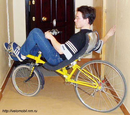

Часть вторая. Песня.
Наконец-то...

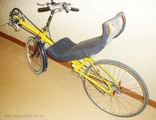

Наконец-то я достроил свой рикамбент! Конструкция для меня новая, еще неопробованная. Вот поэтому-то и бета. А пока буду строить второй веломобиль - "City-bike" — потренируюсь гонять на этом: здесь ведь используются не те мышцы, что на обычном велосипеде.

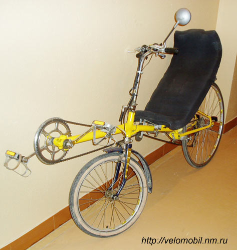

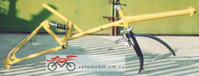

Сначала о впечатлении. Когда я собирал байк уже после покраски, меня постоянно занимала мысль, что его сделал не я, настолько я привык к своим ржавым рамам и красочным зарубежным проспектам.
Затем были первые после покраски прогоны, устранение мелких проблем, регулировка тормозов и цепи, подгонка и изгибание сильно изношенного заднего китайского переключателя. С ним пришлось преизрядно помучаться, подтверждая правило параллельности всех осей на велотехнике. Две передачи (вторая и третья) сейчас работают нормально, а на меньших звездах под нагрузкой почему-то проскакивает цепь, или как на зуб какой заскакивает. Заколебался. Вроде бы как раз на меньших все должно быть нормально — там цепь практически в плоскости лежит, а вот ведь.
Купил на разборке за 100 рублей два четырехметровых тросика с иномарки, причем оболочки изнутри пластиком покрыты. Поставил, и сейчас очень доволен результатом — и тормоз и переключатель передач, несмотря на большую протяженность их трасс (около 1,5м) и три изгиба, работают очень мягко и тихо. Для сравнения оставил трос переднего тормоза обычный, без внутреннего покрытия оболочки, так несмотря на свою длину всего-то около 60 сантиметров и только один изгиб, тормоз работает с шумом и большим трением.

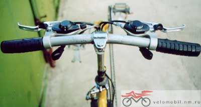

Руль, кстати очень удобный, выгнул из алюминевой трубы диаметром 22 миллиметра; ручки согнул под углом 10 градусов, как и рекомендовалось в одной забугорной статье. Ширину руля только вот сделал не 34 сантиметра, а 44, так как не был уверен в хорошей управляемости веломобиля. Как оказалось, руль можно немного укоротить без особого ущерба управляемости — только нужно попривыкнуть к рулю.
Итак, выезд!
Двухколесным веломобилем, оказывается, не так уж и сложно управлять! Если убрать все люфты подвески (я убрал большую их часть), то машина оказывается точно такой же послушной, как и велосипед. Можно ехать на маленькой скорости, балансируя; можно разворачиваться на одной полосе дороги, можно даже повороты проходить с заносом, иногда даже скользя обоими колесами! Во всяком случае, тормозить с заносом заднего колеса не очень сложно — специфика, конечно есть, но то, что какой-то веломобильный новичок, типа меня, может разворачиваться с заносом в первой же поездке (!), что-нибудь да значит. Например, что управляемость хорошая.
В этой первой поездке, фактически первой серьезной, достиг скорости 40 километров в час и проехал 6,5 километров одним махом. Знаю-знаю, я на обычном велосипеде и больше проезжал, и быстрее летел. Но только лежа в веломобильном кресле понимаешь, что мышцы-то используются другие! Надо тренироваться.
Подвеска.
Подвеска сейчас такова: спереди пока ничего; сзади — треугольник с пружинкой RST-20a жесткостью 650 фунтов на дюйм. Отношение подвески примерно 1 к 2,5 да плюс к тому же, амортизатор для компактности расположен под углом 50–55 градусов к нормали радиуса вращения, к верхней оси треугольника, что делает амортизатор еще почти в два раза мягче. Все это дает ход задней подвески 100–120 миллиметров при жесткости примерно 1,5–2 сага. Саг (sag) — это величина проседания подвески под нагрузкой. Обычно весь ход подвески должен быть в 2,5–5 раз больше сага. Отношение от четырех до пяти — это для гонщиков-шоссейников, 3–6 — для DH, а для веломобиля в немецких инструкциях приводится такое значение, что полный ход подвески должен быть в 2,5 раза больше сага. То есть моя задняя подвеска — мягче мягкого.
Кроме того, нужен задний амортизатор, который бы рассеивал энергию. Дело в том, что на серии крупных кочек (50 мм и больше) с достаточно острыми краями, веломобиль начинает "Козлить" и пытаться выкинуть седока. По-крайней мере, ноги с педалей иногда слетали. В принципе, на маленьких скоростях, около 10 км/час, отсутствие амортизатора незаметно. Кочки высотой миллиметров в 20 (типа стыков плит) передней подвеской чувствуются ощутимо, хотя и терпимо, а вот задней подвеской не чувствуются совсем — несмотря на высокое давление в покрышке от "Туриста" момент переезда на маленьких скоростях определяется только на слух.
Колеса и покрышки:
Спереди — 40х406, сзади — 622х32. Пока нет передней подвески и я еще не научился уверенно ездить, покрышка спереди будет стоять "Десновская" ("Камовская"). Позже хочу попробовать более узкую от "Школьника". Для "Сити-байка" будет достаточно 40х406 мм и спереди и сзади, для компактности.
Передач сейчас семь. Спереди стоит звездочка на 51 зуб, сзади — китайский семерник 28-13T. Трэйл — около 40 миллиметров и этого явно мало. Колесо стабилизируется, но надо трэйл раза хотя-бы в полтора больше, лучше — в два. На скорости веломобиль очень легко меняет траекторию движения, вероятно, сказывается еще и низкий центр тяжести. База — 1150мм. Определенно на новой модели нужно будет смещать заднее колесо вперед, ну и переднее чуть-чуть.
Сравнение лигерада до и после покраски

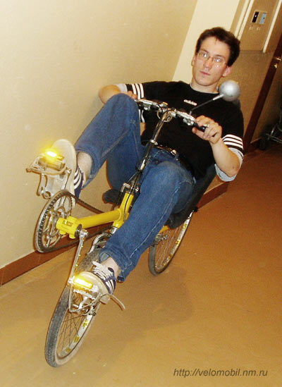

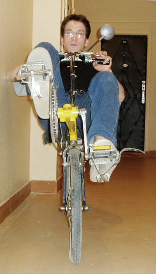

30.10.04

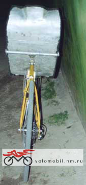

Заметил, что ни на одной фотографии нет меня на веломобиле, исправляю этот промах. Вдобавок - более живые трехмерные фоторафии.
