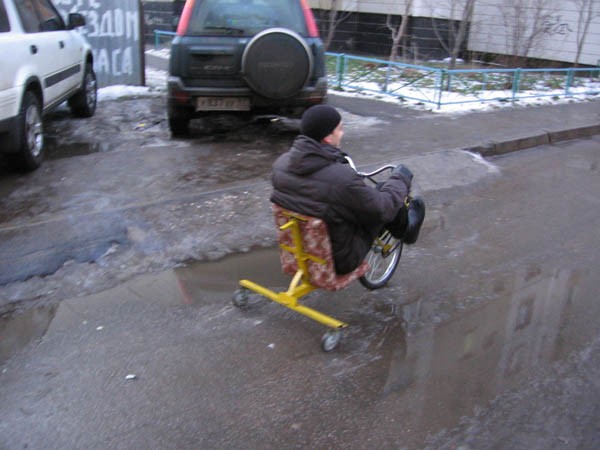

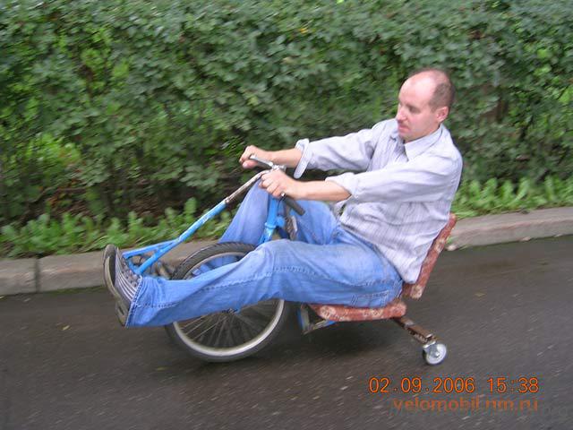

Это второй вариант конструкции. Ролики разнесены на большее растояние и сами по себе большего размера, усилена перемычка каретка-руль.
Минусы:
- проблемы с геометрией, трайк все время стремится повернуть влево
- при переезде через трещины в асфальте задние ролики очень жестко бьют
- почему-то шатуны и педали очень маленькие
- и на клиньях
- сиденье жутко неудобное и отсутствует даже намек на регулировку
- трайку такой концепции нужна боковая поддержка сиденья
- само сиденье на данном экземпляре закреплено кое-как и подозрительно трещит при выполнении трюков на большой скорости
- покрашен местами и сварочные швы необработаны
- флажок для пущей заметности не помешает
- нет возможности блокировки хотя-бы одного заднего ролика, чтобы можно было ехать на нем прямо неподготовленному юзеру, а также для буксировки аппарата
- никак не складывается
Плюсы:
- швы, по сравнению с прошлым вариантом, прочнее :)
- подо мной не развалился
- на данном экземпляре отсутствуют тормоза
- трайк разгоняется до приличных скоростей
- трайк вызывает восторг у публики
- выписывать пируэты на нем доставляет необычайный кайф
В эти выходные я научился на нем кататься и понял общий принцип движения - трайк едет туда, куда его ведет переднее колесо. Можно боком ехать, можно галсами, можно крутиться на месте. Отличный принцип, заслуживающий респекта создателю!

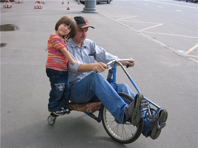

Трайк собран из того что было => дешево и жестко. Упорно работаю над улучшением конструкции и над увеличением поголовья, чтобы уcпеть в этом сезоне засветиться в прокате.

Такой аппарат уже года четыре, как построен "Растабайком". Воспринимать его, как транспортное средство нельзя, а как средство для развлечения - самое оно. Я на нем катался в прошлом году на АЭ. Охренительные ощущения. От езды создается впечатление, что он едет не столько туда, куда поворачиваешь, а туда куда переместишь центр тяжести.
