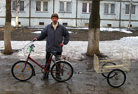

Лет десять назад сделал дяденьке велоприцеп. Прошло время, дяденька вышел на пенсию, получил производственную инвалидность. Велосипед с прицепом стал не по здоровью. Прицепчик вернулся обратно. Привёз домой. Отдали даже со специальным багажником , чтобы можно было к велосипеду цеплять. Всё работает, только немного погнулась защелка, да краска местами пообтёрлась.

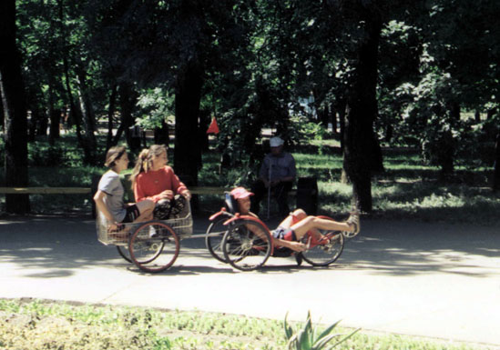

прицеп из той же серии, фото 1999 года.

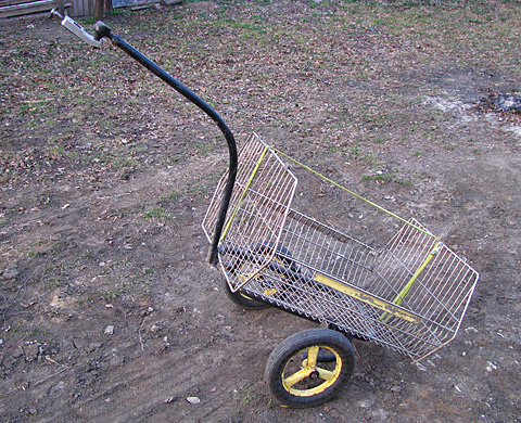

Добавлена новая глава про велосипедный прицеп на маленьких колёсах:

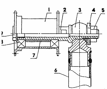

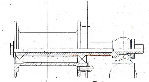

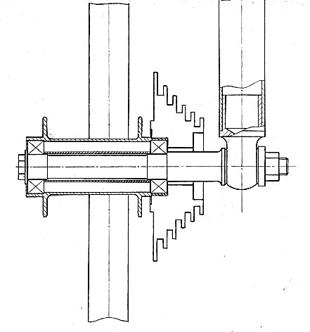

очень оригинальная конструкция.но не совсем понятно решение с осью .напоминает заднюю подвеску ваз -08. но мне кажеться проще сделать цельную ось и два продольных рычага.?в чем ее преимущества?

Номер сообщения:#12  Непрочитанное сообщениеДобавлено: Сб апр 24 2010 10:33
Конструктор
Сообщения: 787
Откуда: г. Тамбов
Благодарил (а): 52 раз.
Поблагодарили: 95 раз.
http://velomobil-tambov.ru/

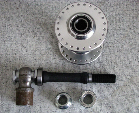

U - образные рычаги работают ещё и как торсионы. На наших переднеприводных аппаратах было хорошо видно, что при повороте веломобиль наклоняется ВНУТРЬ поворота, используя только податливость маятника.
К тому же технологические особенности. Узел консольного крепления унифицирован с веломобилями - это один из основных элементов "конструктора веломобилиста" позволяющий ставить любые колёса на любую технику собственного изготовления, Т.е. соединять сырой маятник с термообратанной осью.
Как самодельные оси и втулки, так и серийные ВМХовские, практически без доработок.
статья про тележку специально написана в "Моделист", чтобы рассказать про консольное крепление колёс.
Как же самое главное-то у вас мимо внимания проходит?

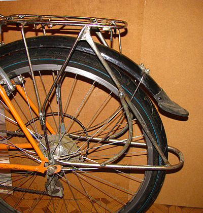

Номер сообщения:#15  Непрочитанное сообщениеДобавлено: Сб май 15 2010 22:32
прицепы неплохие. но крепить дышло к багажнику?прочных багажников даже на украину не делали. ведь крепеж к подседельной трубе гораздо надежней?

Совершенно правильно, серийный багажник и не выдержит регулярной эксплуатации. Лично для себя я сварил специальное крепление из труб 10*1,2 и 12*1,5. Которые по прочности сопоставимы с прочностью рамы и багажник специальный, усиленный, так что прочности при малом весе хватает. Пока, правда, не окрашен, но скоро и это решится.
А на продажу прицепы идут с креплением на подседельную трубу,
