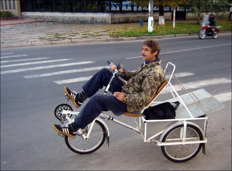

Трайк по схеме Мазурчака. Украина. Полтавская область. 2008 г
Источник: http://gazeta.ua/index.php?id=258737eid=706&lang=ru
"50-летний Виктор Буланенко из Лохвицы сконструировал трехколесный велосипед. Крутит педали лежа. Сзади велосипеда мужчина пристроил кузов. В нем перевозит овощи.
— Задние колеса из ”Десны”, предняя втулка германская трехскоростная. А остальные — самопал. Рама частично заводская, сзади доварил две трубы, — рассказывает о конструкции Буланенко.
Мужчина говорит, преимущество трехколесного велосипеда в том, что в кузове можно перевозить почти 100 кг овощей. По скорости велосипед не уступает обычному дорожному. Хозяин часто ездит на нем без груза. Жалуется, на гору с полным кузовом подниматься тяжело.
— Но на багажнике простого велосипеда даже полный мешок не повезешь без проблем, — размышляет Буланенко. — А с таким в хозяйстве можно без машины обойтись. Ни бензина, ни масла не нужно.
Мужчина говорит, велосипед собрал по схеме конструктора Мазурчака. Она была известна еще во времена Советского союза.
— В Харькове выпустили трехколесный велосипед, где ведущее колесо сзади, спереди тележка, — замечает Виктор Павлович. — В такой конструкции седло расположено как у обычного велосипеда высоко. Такая конструкция не устойчивая. Легко переворачивается.
Виктор Буланенко работает с приборами в Лохвицкой районной больнице. Длительное время занимается слесарным делом, сваркой. Держит огород и домашнее хозяйство."
