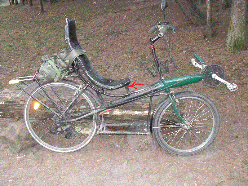

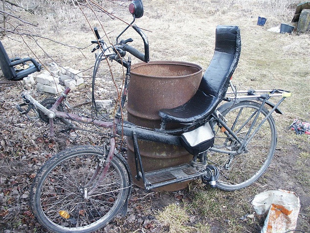

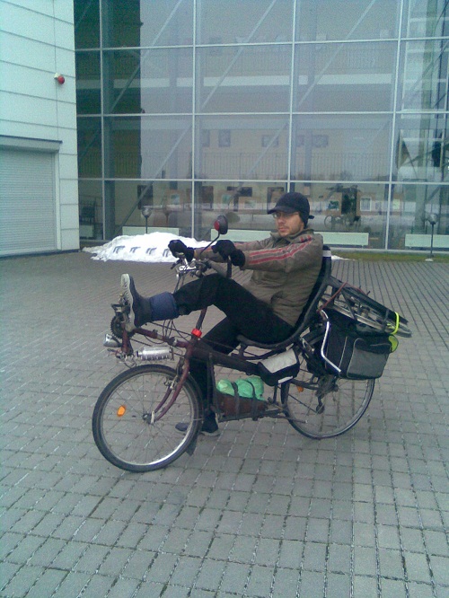

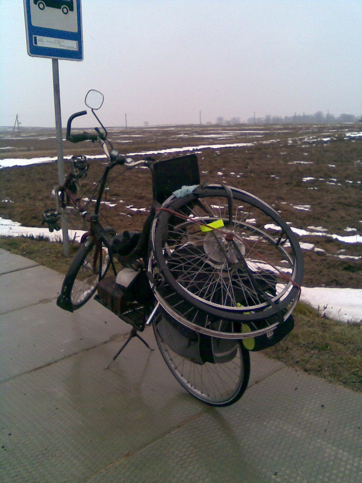

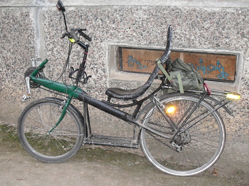

Вот мой рикамбент "деревенский штурмовик". Построил его прошлой осенью, за год пробег около 2700 км. При постройке никаких чкртежей не делал, опирался на свой опыт и чутье веломастера, за геометрией следил с помощю натянутых струн. За основу рамы взял перевернутую вверх кареткой раму велосипеда сжемы "монотуб". Сиденье- дуралевый лист+туристический коврик+изолента. Считаю очень удачным, повторил сиденье на трайке тоже. Сначала аппарат был односкоростным с ножным тормозом, поэтому сиденье приподнято и нет отжимающих роликов. Бент строился как грузовой- бытовой - туристический, часто еду на нем в деревню 45 км в одну сторону. Нижний отсек делал специально под сварочный аппарат, на эту платформу удобно ставить ноги на длинных спусках, или сидя спустив ноги крутить педали одной рукой, можно даже стоять на ней.
Колеса были 20"-26" счас 24"-28", менял многое, вынос каретки стал не регулируемым, более жестким.
Комментарий к файлу: Теперь от этого отсека под выносом каретки отказался. Чаще всего там ставил 12в 7а/ч свинцовый аккумулятор, который питал 5w/10w галоген
Комментарий к файлу: Да, колесо вынимается вверх. Бмх- овая шайба с удерживает его

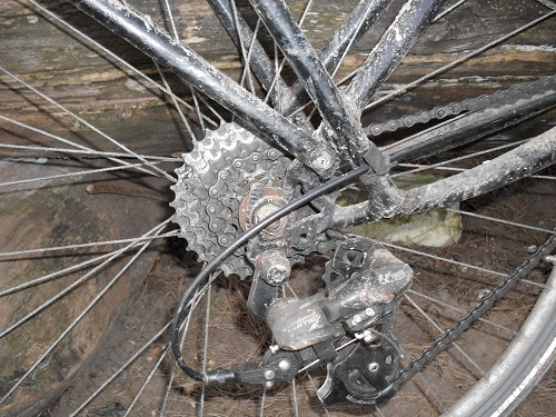

Комментарий к файлу: Это сегодня. Теппература -14, замерзла трещетка! Ударами добился установки собачек в рабочее положение и даехал до дома не допуская свободного хода. Литол не годится для шимановских втулок в мороз

Рабочая лошадка! Как я это понимаю! Только, если он деревенский, то почему нет подвески? По нашим деревням без подвески более 15-ти км\ч не поедешь, и то поотбиваешь все внутренности. Может у вас и в деревнях дороги хорошие? :shock:

Алексей, дороги немножко видно на другой теме про трайк, хотя по бездорожью в лесу тоже неплохо- рама пружинит немного, да и положение тела более сидячее чем у твоего мандравика, удары не на спину приходятся, и продолные ударные перегрузки тело лучше переносит чем поперечные, они натурально случаются напр. при прыжках. Были случаи когда наезжал на препятствие, подбрасывало на жопе вверх, но я крепко держалься за руль, управление не потерял. При лежачем жу положении страдают почки и т.д.
Кстати валяется у меня лишний амортизатор, но неуверен насчёт целесообразности. Если улучшать комфорт можно лишний слой тур. коврика... Подумаю ещё, может соберусь на переделку, хочу опустить сиденье ниже, наклонить назат, придётся поставить отжимные ролики. Только как сохранить грузоподьёмность багажника при этом не додумался. Однажды вёз на нём 2 мешка строительной смеси по 40 кг каждый, недалеко правда, 8-9 км. Ещё мебель возил, комод, который не помещался в велоприцеп, шкафчики :) также велосипеды возил со снятыми колесами.
Кое какая амортизация всётаки есть :!: Вот оно- резиновый шарик на которого указывает стрелка

Да, тоже жутковатый видок, но функционал на 100%! Кстати, литолом вообще не смазывают втулки, а трещётку - только жидкой смазкой в принципе.

А литол у нас в почёте, это же литиевая смазка, гораздо дешевле но не хуже чем западные аналоги литиевых смазок, по крайней мере так считалось в веломастерской когда я там работал. И хочу спросить как Ты собираешь разобранную трещетку, смазка ведь должна обладать достаточной вязкостью для удержания шарикоподшипников ?
Я перебирая обычно таки мажу малость густой чтобы шарики прилипли и не падали, а на собачки уже капаю этой белой полужидкой крупномолекулярной icetools. Знаю что мешать масла не хорошо :roll:

Не знаю, о какой дешевизе смазки может идти речь в веломастерской, когда туба брендовейшей смазке отбивается за две втулки:)
А собирается трещётка вот как: на беговые дорожки итолько на них наносится тооооненький слой густой смазки ровно чтобы шарики прилипли. Србираешь - и перед тем, как завинитить гайку с левой резьбой - проливаешь всё жидкой смазкой.

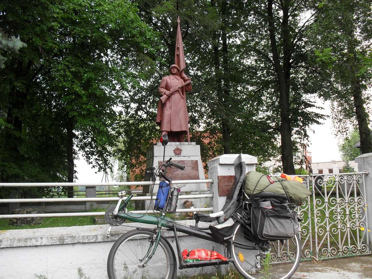

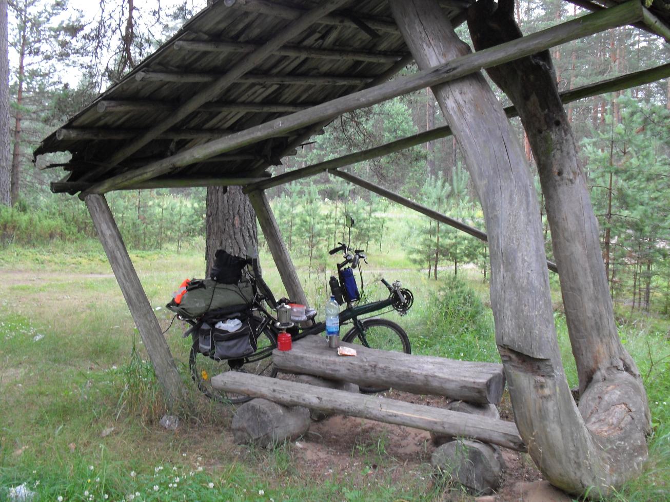

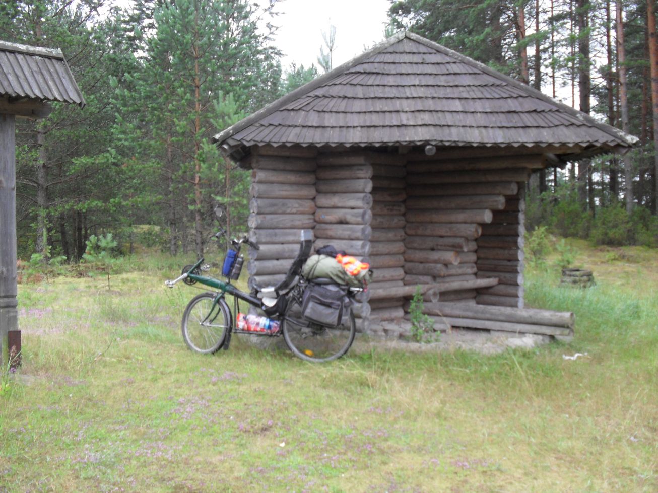

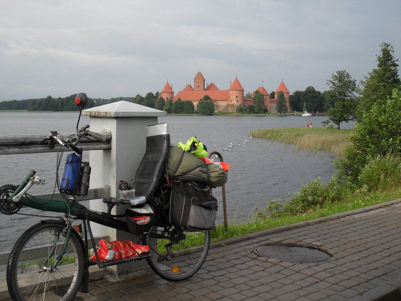

Привет. Прошлым летом вопрос на чем путешествовать решил в пользу трайка, этим же решил испытать
свой старину штурмовик в дальнобое. Прошел за 8 дней 1100 км, до 175 км за день, средняя дневная до 24,5 км/ч.
На обычном веле тоже столько проходил, но по вечерам после такого болит тело, бент же превосходно подошел для
туризма. Было жарко, останавливался часто у водоемов купаться и мочить майку и шляпу в воде, воду пил из всех рек и озер, в первые дни кипятил, потом уж нет :) Заранее маршрута не составлял, ехал там где нравилось, старался по лесам, и где меньше машин, был и у Балтийского моря. Особенно негде ехать по Литве- два дня и граница с Белорусью, еще денек и Польша и Калининградская область :) Рикамбент не ломался, один раз отлетел переключатель,но ничего не потерял, прикрутил назад. 800 км прошел без проколов, потом 2 раза заднюю проколол. Пробег этого бента на этот момент больше 6000км. И уже обьезжаю новый аппарат- мидрейсер с полной подвеской :dance:
Комментарий к файлу: Памятник советским войнам
Комментарий к файлу: Тракайский замок
Комментарий к файлу: Удобные стоянки, их много.

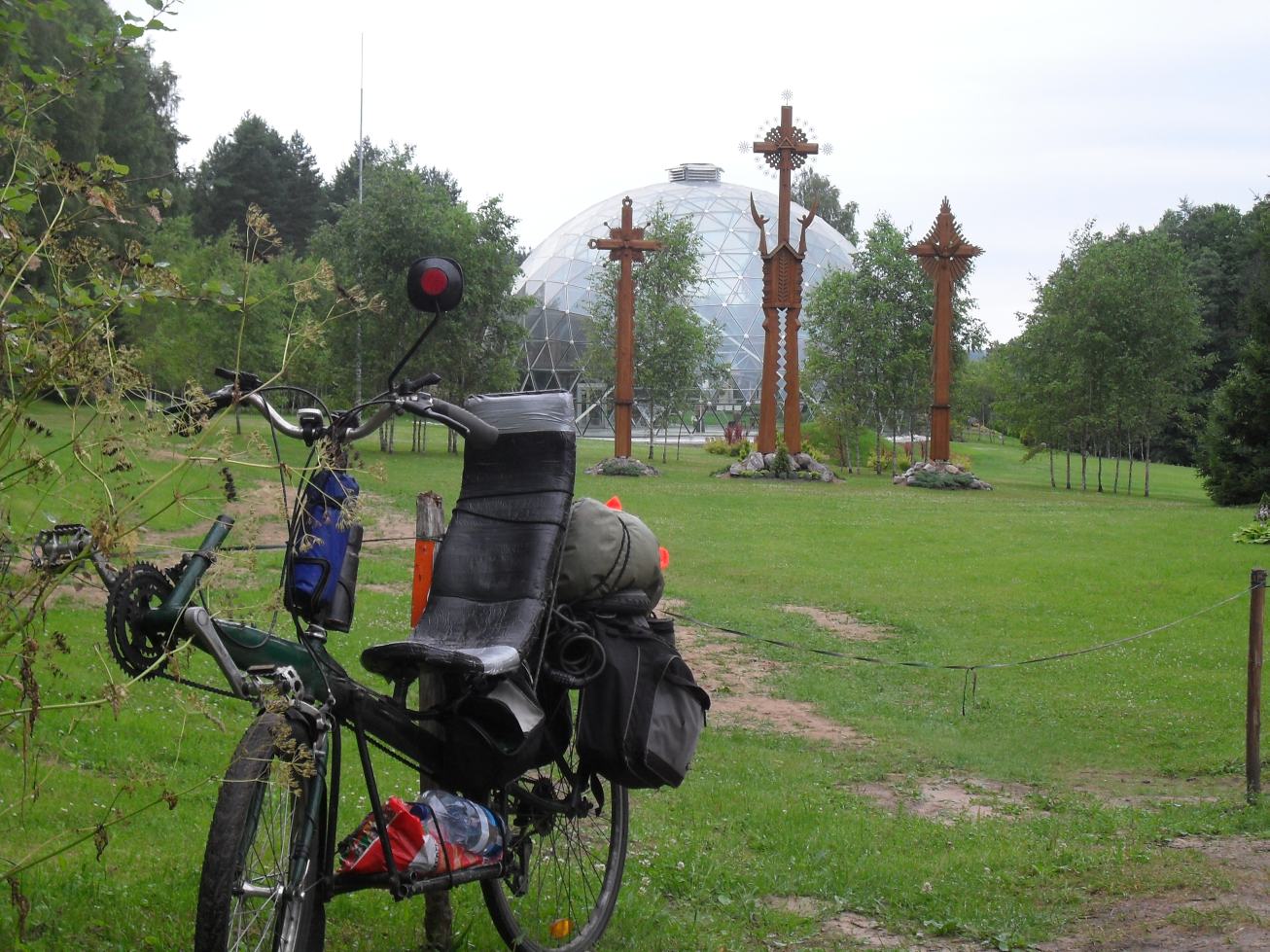

Комментарий к файлу: Эзотерический обьект- пирамида Меркине под куполом.

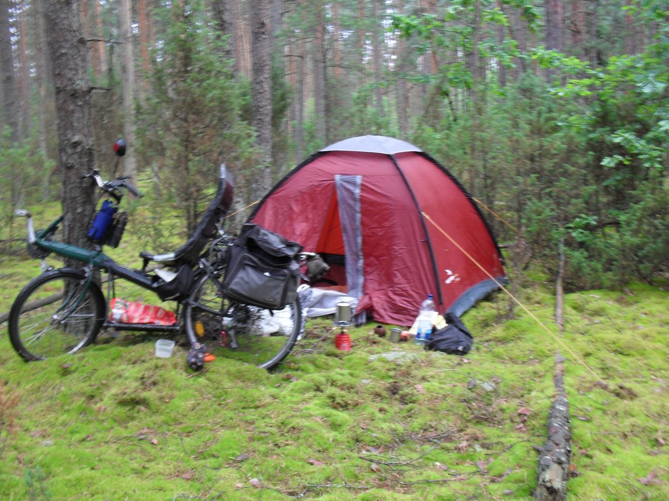

Комментарий к файлу: Ночевал почти всегда в лесу, палатка трехместная для одного- роскошн, однажды поленился ставить- ночью комары чуть не сьели живьем

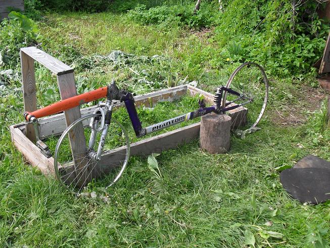

Будут фото когда определюсь с компоновкой, создам новую тему, пока опробовал две передних вилы, три передних колеса- 507, 559 и 540 диаметра и 4 комплекта шатунов, 155, 160, 170 и 165 мм, а пока фотка начала процеса -
Комментарий к файлу: База счас короче на 25см, виден мой ''стапель для сборки''
