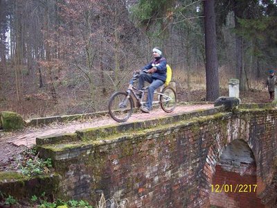

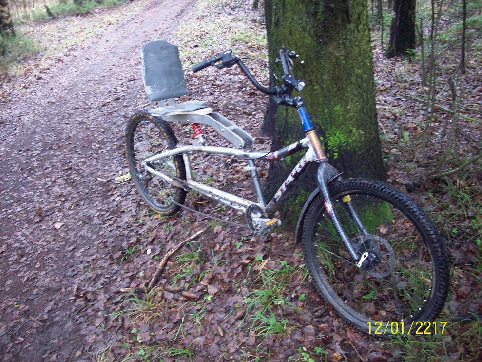

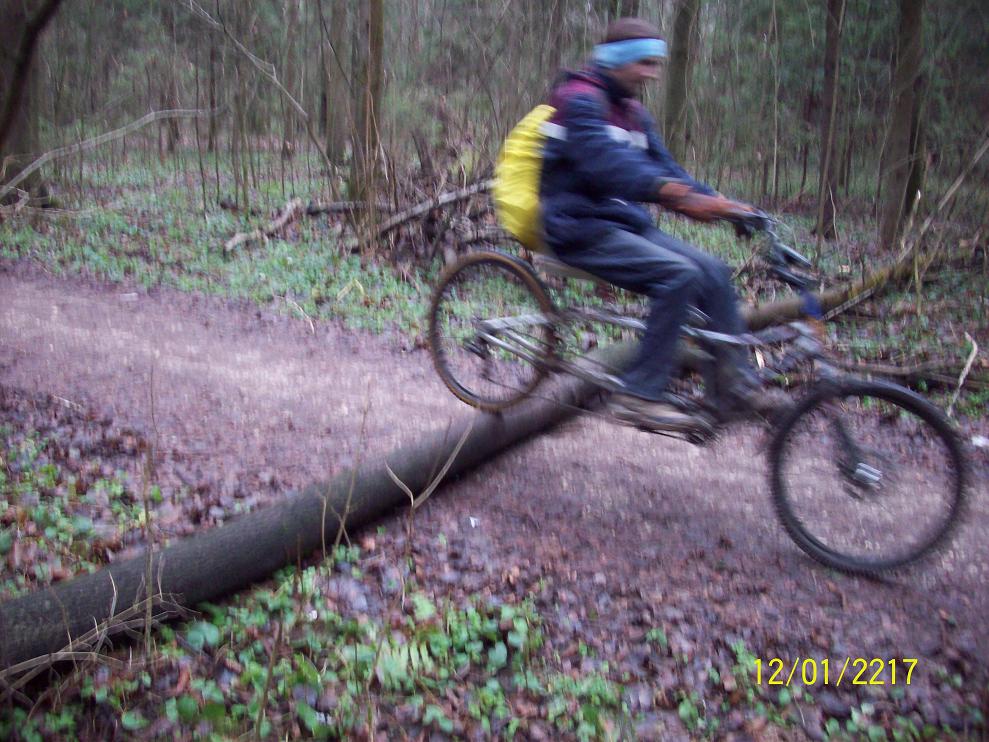

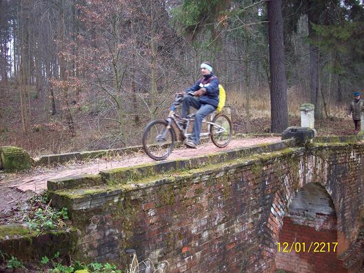

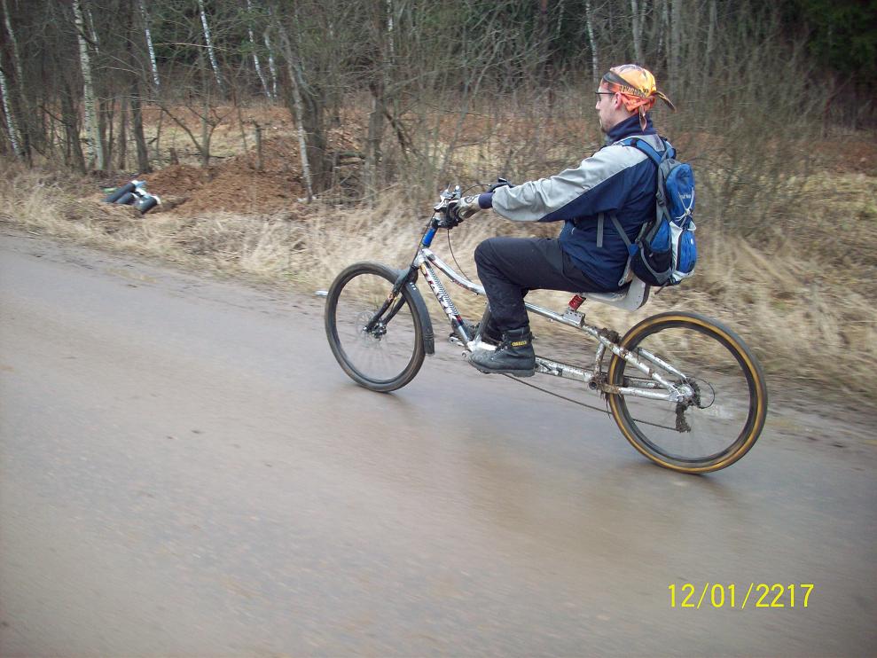

Основная идея проекта - совместить полноценное байковское шасси и веломобильную посадку. в итоге получилось транспортное средство с комфортной посадкой и хорошими ходовыми качествами как на асфальте, так и на грунтовых дорогах и на сильно пересеченной местности. По проходимости стерх, конечно уступает обычному горному велосипеду, но значительно превосходит все известные мне рикомбенты. На шоссе Стерх легко держит 27..30 км/ч, что на уровне туристических лигерадов. Но какой лигерад сможет переехать поваленное дерево диаметром около 30 см? или прокатиться по тракторной колее?
Такие ходовые качества достигнуты благодоря совмещению жесткого и легкого шасси с полноценной трансмиссией, и комфортабельной посадки на кресле со спинкой и на подвеске.

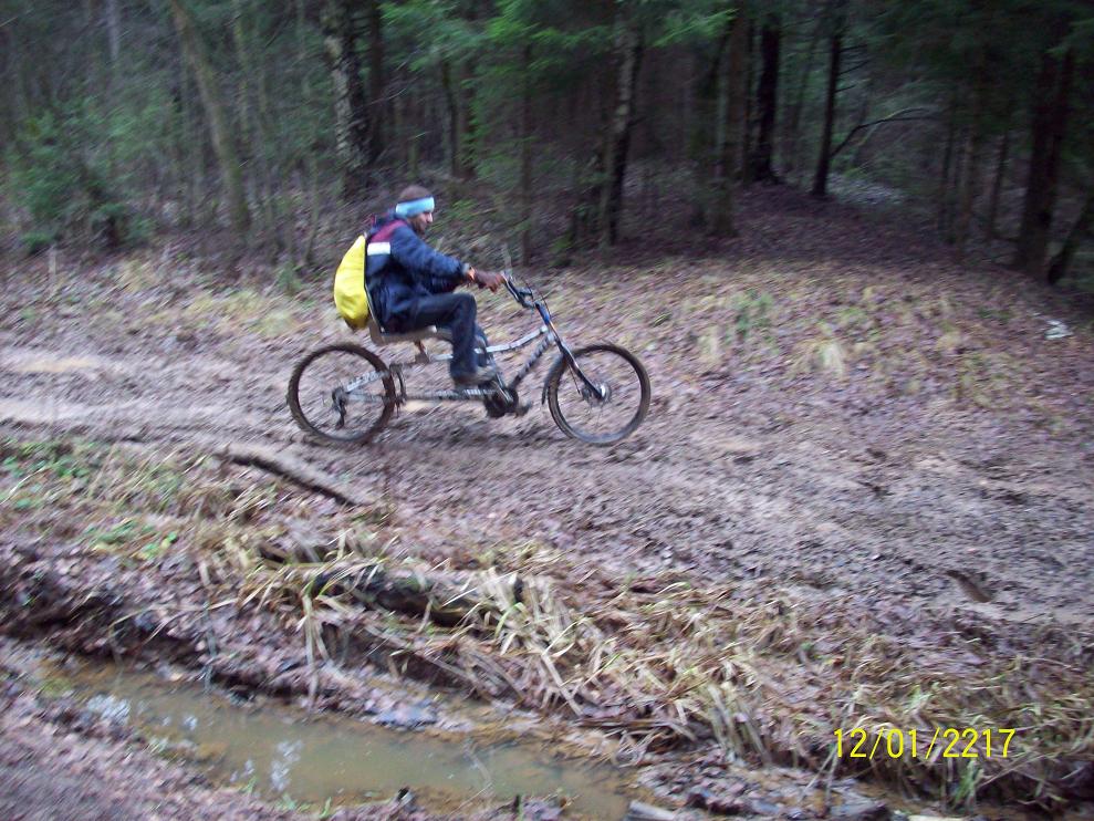

В эти выходные проехал по лесу около 20 км и еще около 40 по асфальту и грунтовкам. Произвела впечатление поездка по раскисшей лесной тропинке со скользкими корнями и грязью(куда ни один лигерад даже близко не подъедет!!!) со мной ехал друг на кантрийном МТБ мало того, что я не отставал, я еще ни разу не подскользнулся и даже не поставил ногу на землю!!! колеса скользят по корням вправо-влево, но вел не заваливается, а сносы просто корректируются рулем. И после этого расколбаса я выбрался на шоссе и покатил не напрягаясь 22..30км/ч. Вот вам и универсальность!!! Заметьте, все это сидя в комфортном(в будущем, с нормальной обивкой) седле со спинкой, а не полустоя на кантрийной "жердочке"!!!

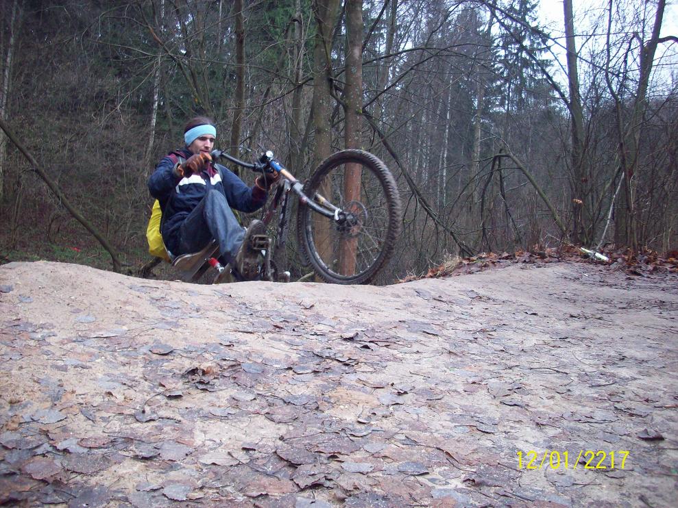

Серьезные препятствия для него это подьемы, особенно по грунту. примерно 18...25 градусов. На совсем крутых подъемах тяги хватает, но очень сложно держать равновесие. а если остановишься, то тронуться вообще не реально даже на 1-1. Еще проблема - поваленные деревья (выше 30 см) объехать трудно и не всегда возможно, учитывая габариты, а банник не дернуть. В целом вел очень понравился и мне и остальным испытателям-кантрийщикам-велолюбителям, которым довелось на нем прокатиться, Сейчас еще пару дней покатаю и буду приваривать косынки-усиления, красить и собирать в чистовом варианте. Еще переделаю руль - он не удобный и устраню все недостатки, выявленные в процессе испытаний. но сначала накатаюсь!
Комментарий к файлу: общий вид
Комментарий к файлу: на шоссе
Комментарий к файлу: в лесу
Комментарий к файлу: бревно
Комментарий к файлу: горка(не въехал)

При педалировании раскачка на седле есть?
Нагрузка на ноги отличается от веломобильной?
 Заголовок сообщения: Re: Лигерад-кроссовер "Стерх"
Номер сообщения:#3  Непрочитанное сообщениеДобавлено: Ср дек 02 2009 09:52
Круто!
Номер сообщения:#4  Непрочитанное сообщениеДобавлено: Ср дек 02 2009 10:28
маятник седухи "играл" при силовом педалировании, я его усилил перемычками, стало значительно лучше, но все равно спинка немножко "дышит". само по себе это не мешает, главное, чтоб не отломилась! А раскачки вверх-вниз как на двухповесе вообще нет.
Нагрузка на ноги все таки ближе к велосипедной, но есть возможность работать "враспор". Разгоняется довольно вяло, но скорость держит отлично.

Силовая ветка цепи получилась прямая без роликов, но кажется, что за перо цапает. Или просто на фотке этот фрагмент плохо виден?
И еще 2 вопроса. База? Масса?

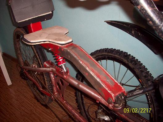

по внешнему виду чем то схож с моим втрорым лигерадом. если есть раскачка при педалировании---почему не сделать подрессоренную только саму сидушку.а спинку сделать жесткой. при педалировании спина упираеться в спинку и раскачка гаситься. при подъезде к неровностям на педали не давиш и сиденье хорошо аммортизирует.

Сегодня переделал руль, поставил передний переклюк, и еще кое что переделал по мелочи... и катался. мне реально афигенно нравиться как он ездит!!! главное, собрать силы в кулак, разобрать, покрасить и ДОДЕЛАТЬ. Цепь, что удивительно, вообще ни за что не цепляет, не слетает и не гремит даже на колдобинах. я уж думал придется ролики-натяжители-успокоители городить, но обошлось.
База: 1600 мм
Масса: 17,3 кг

Была такая идея, но при такой схеме ход подвески слишком маленький. Его не хватит при сильных ударах. у моей конструкции ход около 100мм а сидуха пружинит... ну максимум 30. к тому же моя система позволяет использовать хороший аммортизатор с демпфированием и еще кучей настроек.

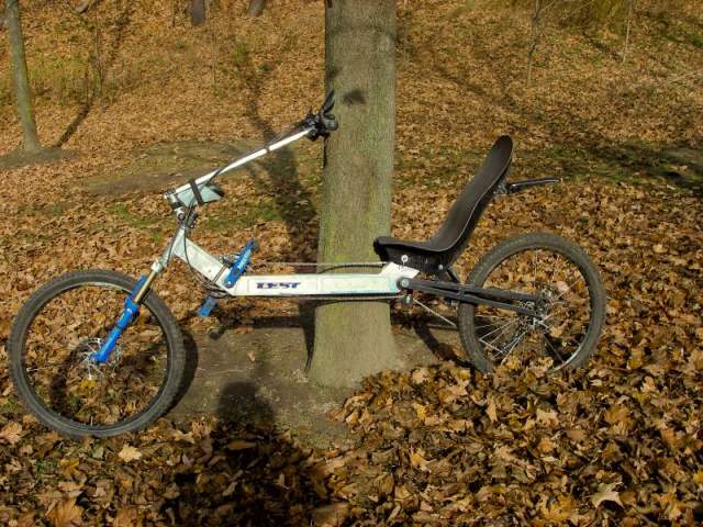

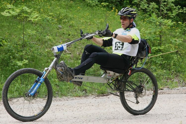

Интересно сравнить агрегат Кузьмича с вот этим: http://www.elmtreedental.com/AR%20Recumbent%2005.html
Этот внедорожный лигерад построен на 26" колесах. Полноподвес+есть аммортизация руля (на этих фото не видно, посмотрите на других фотках на сайте).
Что вы думаете про дополнительную систему амортизации руля? Лично мне не очень нравится.
Кузьмич наверное правильно сделал что поставил сидуху с амортизатором а не заднюю подвеску.

А что сравнивать, этот лигерад баянный и конечно проходимее и комфортнее, но на порядки дороже и сложнее. Подресоривать конечно лучше раму, но вариант с подвесом сиденья ПРОЩЕ, что есть плюс, тем более если это работает.
А баланс проще на Димином, потому что у него каретка сильно опущена.

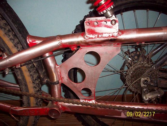

Вот произошла модернизация. Рама как следует проварена, приварено усиление под креплением аморта. Полностью переделан рычаг подвески сиденья. теперь вообще не играет!!! Пытался покрасить - неудачно. покраску отложил до весны. Изменил форму руля. Стало намного удобнее. Поставил музыку. с ней ездить удобнее чем с плеером. Осталось поставить задний тормоз, нормальный аморт, сделать обивку сиденья, багажные емкости и покрасить. но это все ближе к весне. просто сейчас он у меня основное средство передвижения по городу и на работу, поэтому надо, чтобы он постоянно был на ходу.

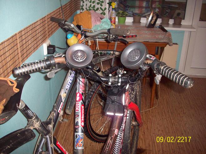

Комментарий к файлу: Кронштейн сидухи
Комментарий к файлу: Музон
